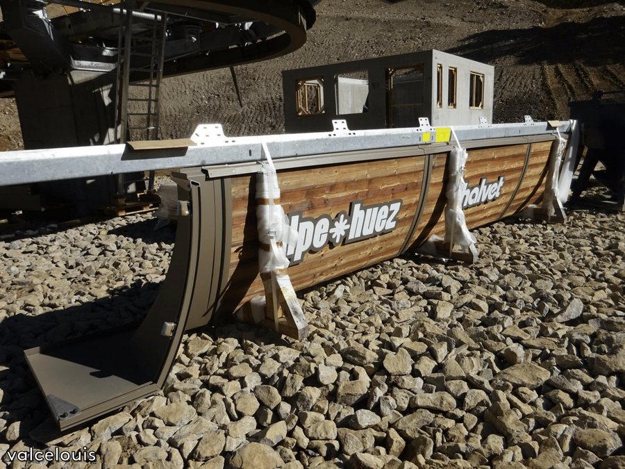

Le chantier est déjà bien avancé et profite de cette période de beau temps. L’actuel télésiège biplace est pour le moment toujours en place, certainement au cas où le chantier du nouvel appareil prendrait du retard et ne serait alors pas disponible au début de la saison, ce qui n’est pas le cas actuellement ni ce qui est prévu.
La quasi-totalité des bétons du télésiège sont réalisés, à l’exception de trois massifs de pylônes et des locaux d’exploitation.

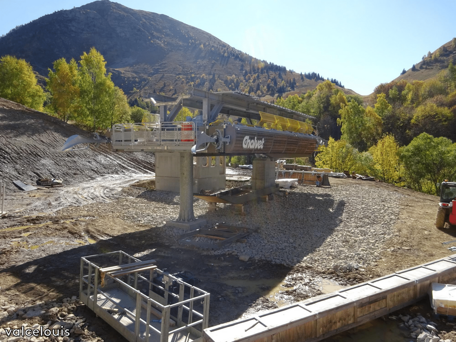

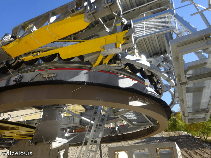

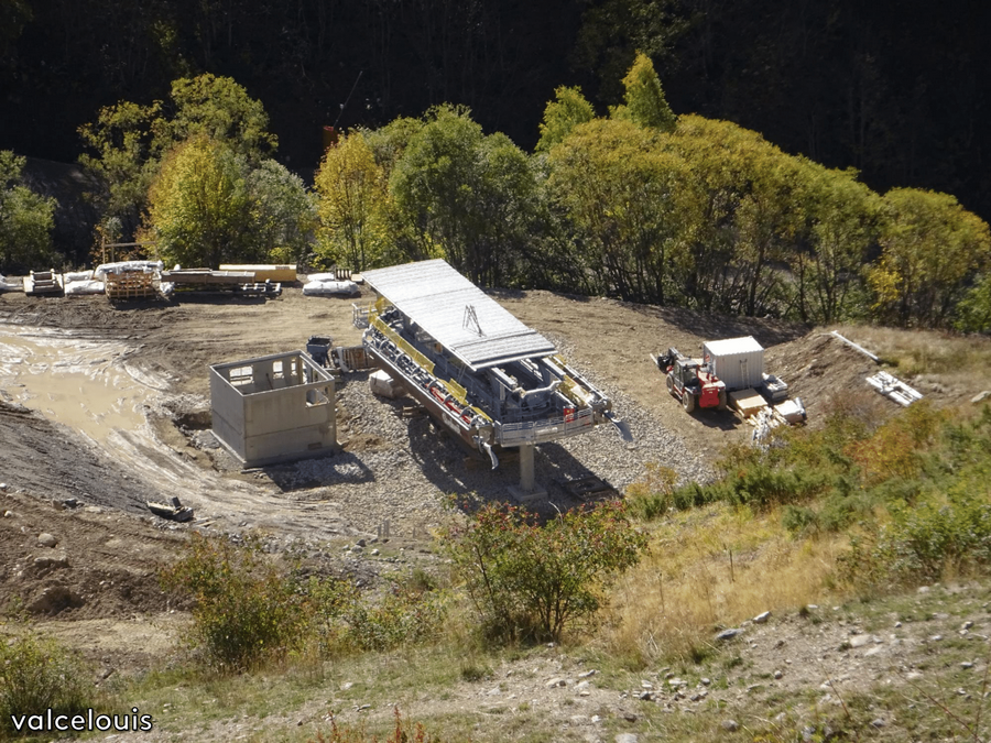

En gare aval, la structure a déjà bien pris forme, et la pose de la couverture a débutée. La poulie retour est en place mais le vérin de tension est encore manquant. La cabane sort de terre.

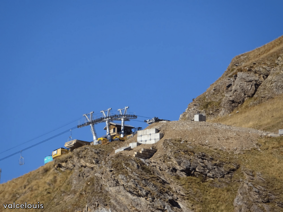

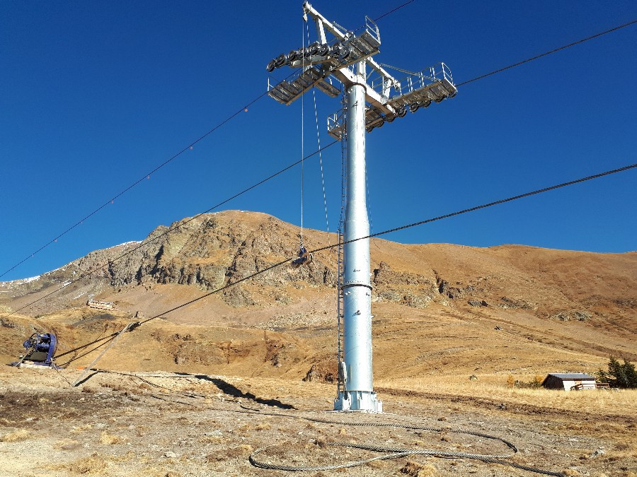

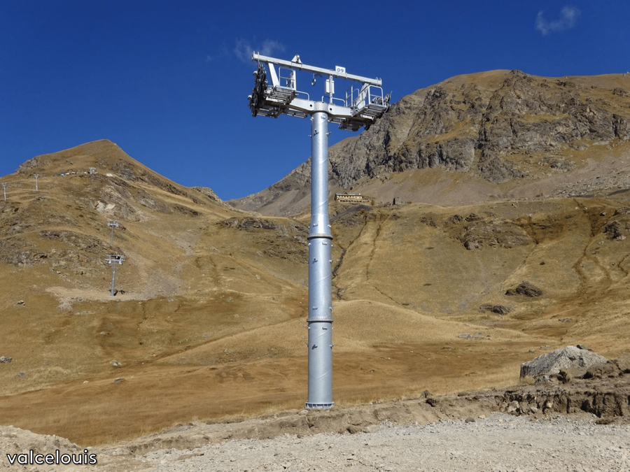

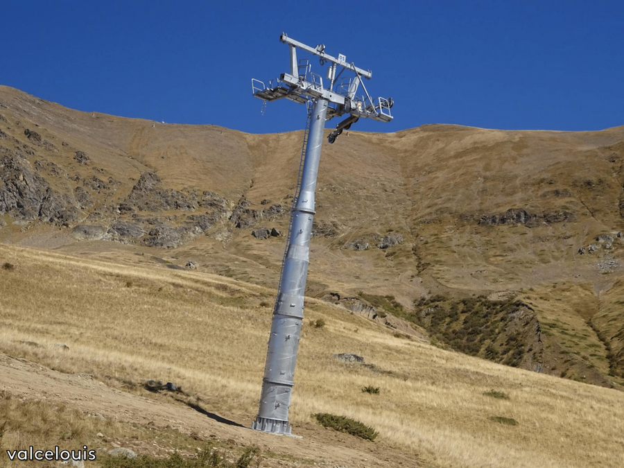

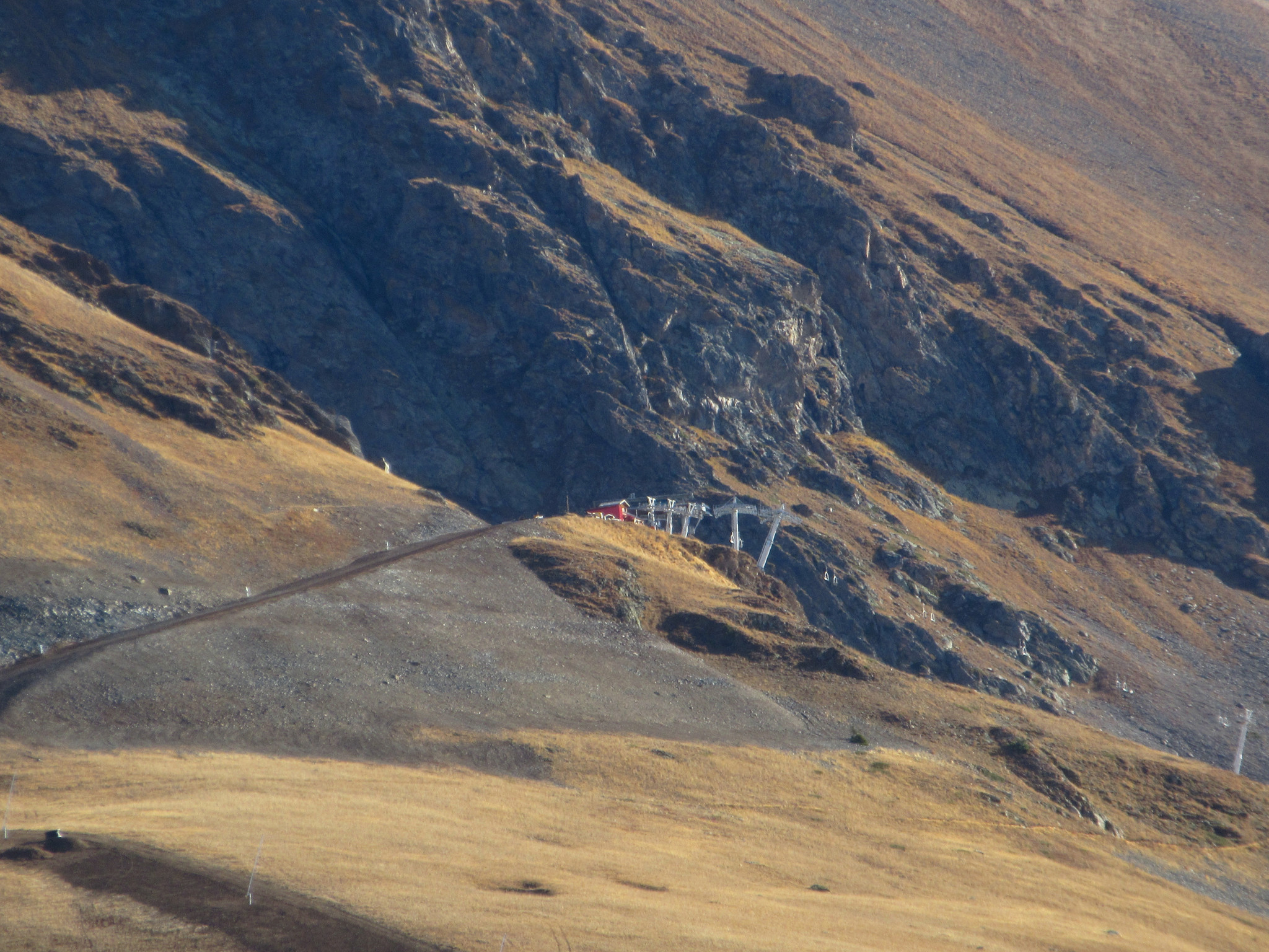

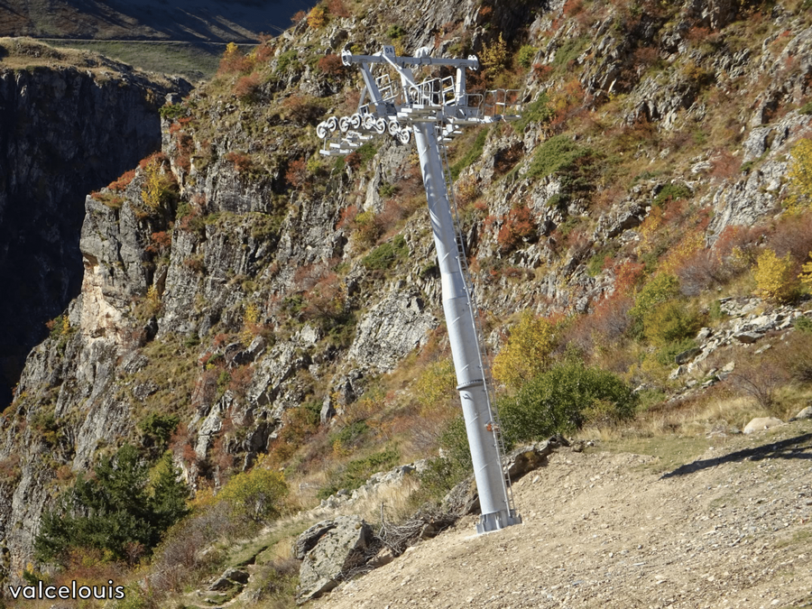

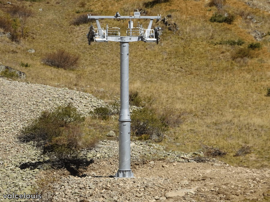

En ligne, la majorité des pylônes sont debout et un certain nombre sont dotés de leurs balanciers. 3 zones de stockage des pylônes ont été ouvertes, dont certaines ne sont vidées lors de la levée récente de la majorité des pylônes.

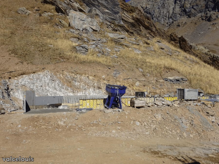

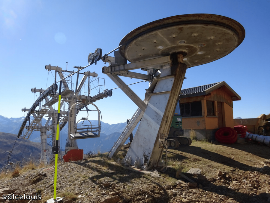

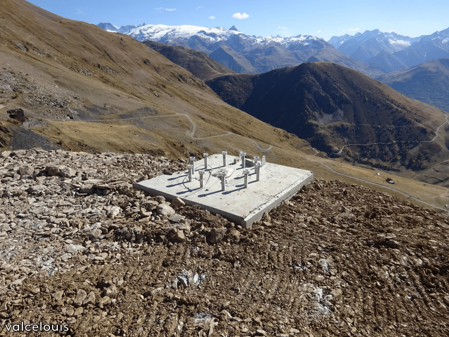

En gare amont, seuls les bétons sont faits. La prochaine étape va consister au montage du châssis, mais le matériel n’est pas encore sur place.

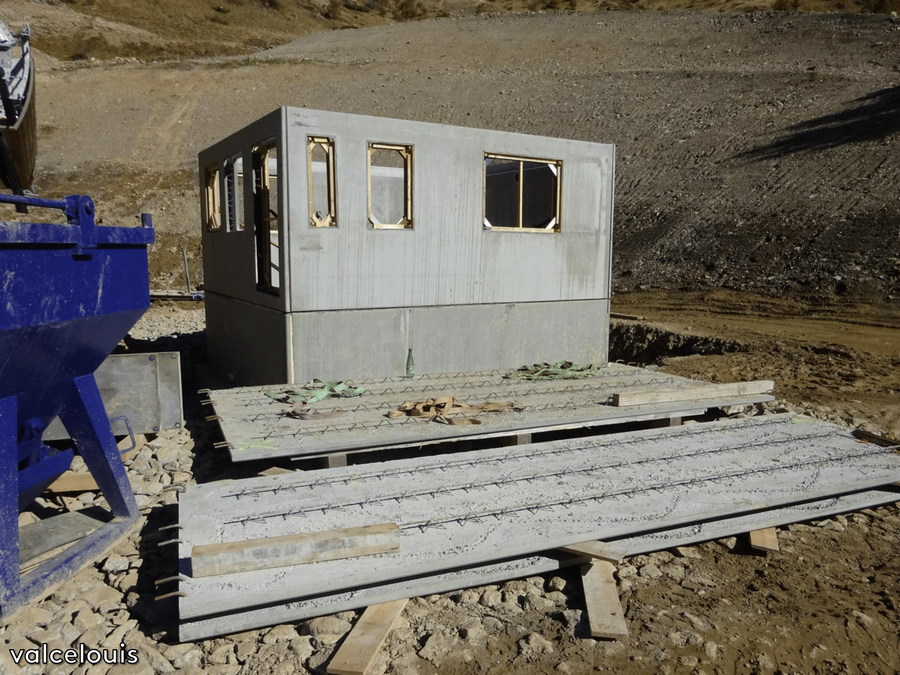

Les locaux d’exploitation sont construits à base de préfabriqués en bétons partiellement déjà coulés.

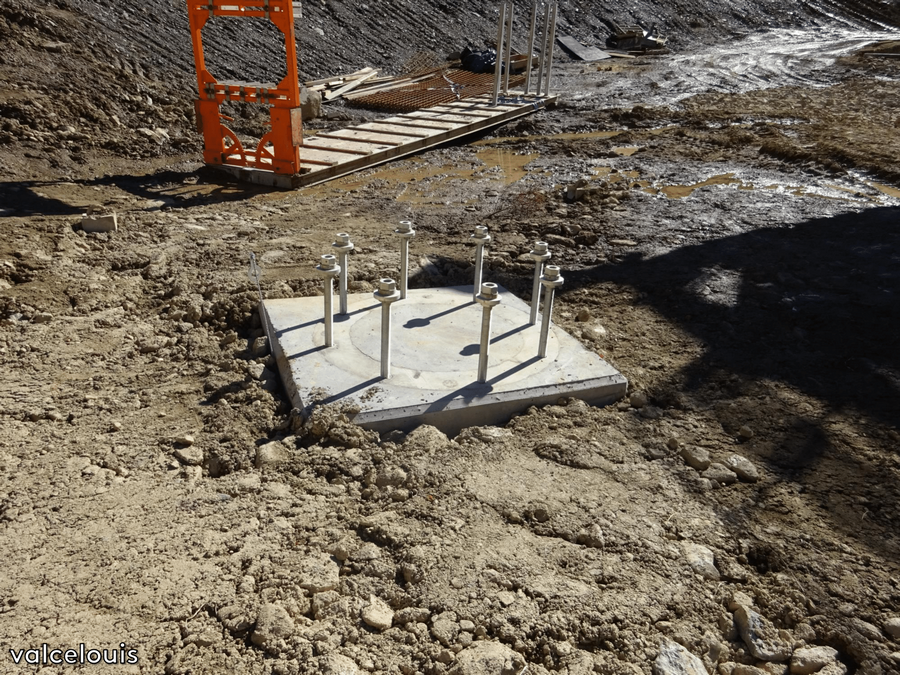

Le massif du P1.

Le P4.

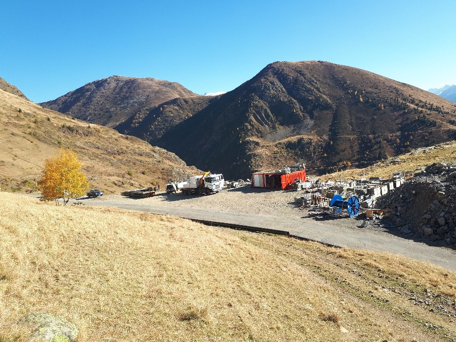

L’une des trois zones de stockage des pylônes. Celle-ci contient encore un certain nombre de balanciers pas encore installées ainsi que le P1 au complet.

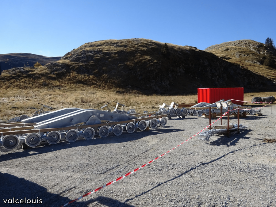

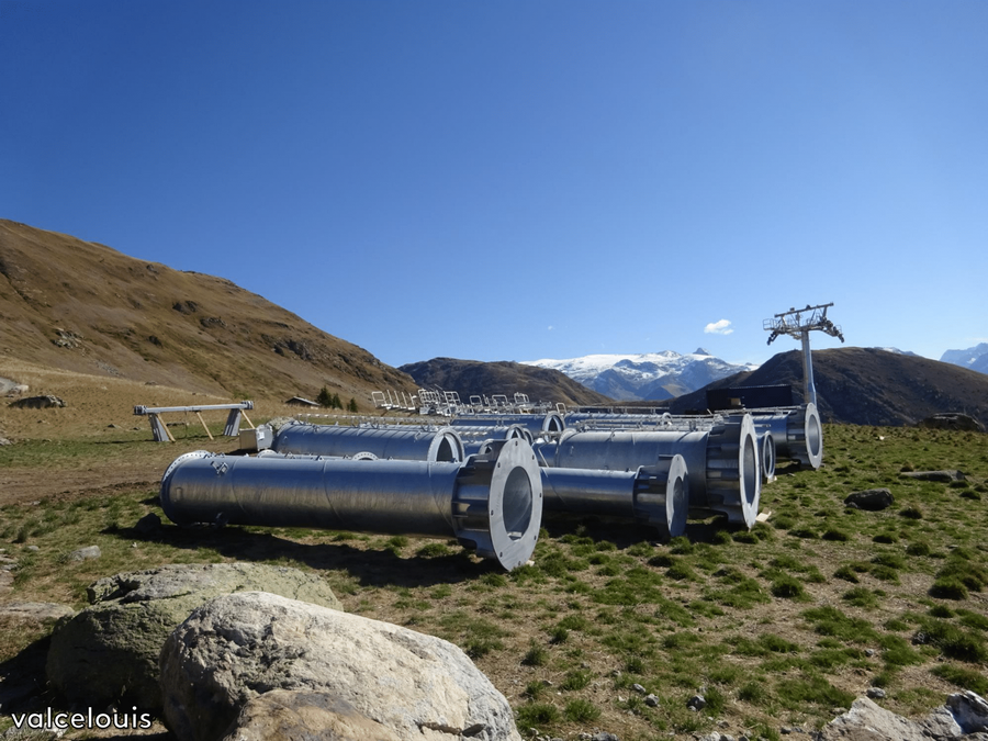

Autre zone de stockage, avec cette fois-ci le matériel du P12, du P13, du P14, mais aussi certaines pièces du P15 et du P16.

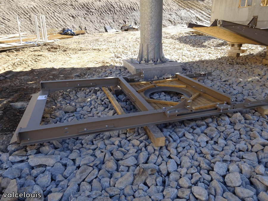

Les embases des pylônes sont assez particulières et n’ont jusque-là jamais été réalisées de la sorte pour du matériel Poma.
Autre singularité de ces pylônes : la bigue de potence est en un seul morceau, alors des les réalisations de Poma depuis 2017 adoptent des bigues en trois morceaux.

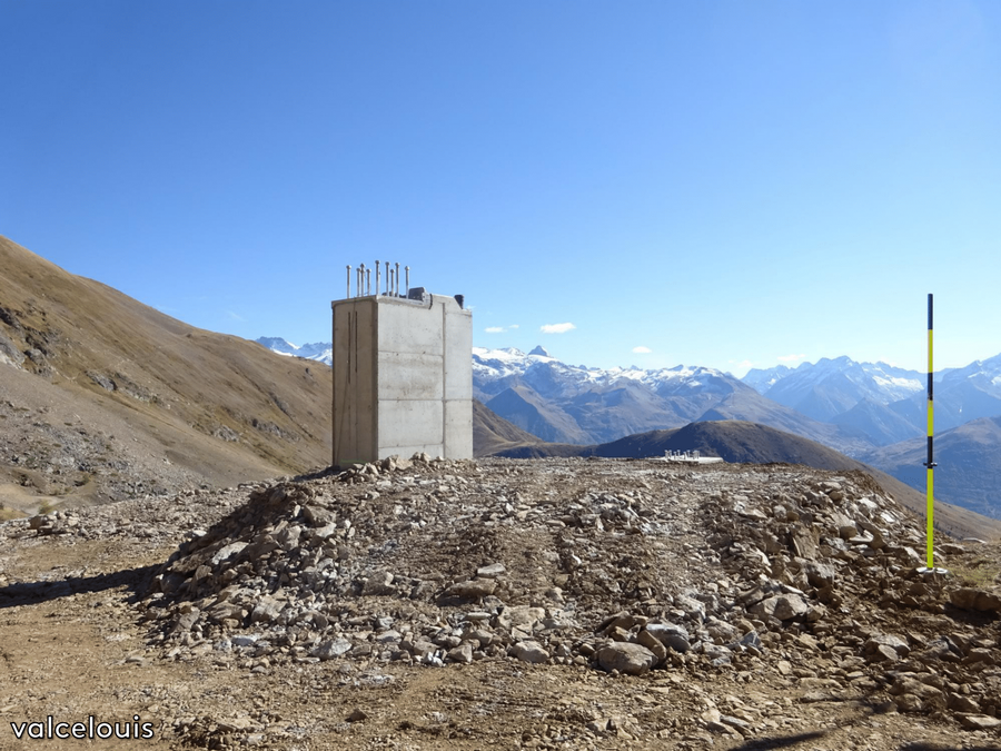

Un local technique est en cours de montage. Il abritera notamment le transformateur.

L'une des photos concerne l'héliportage du P4 qui a eu lieu la semaine dernière :
