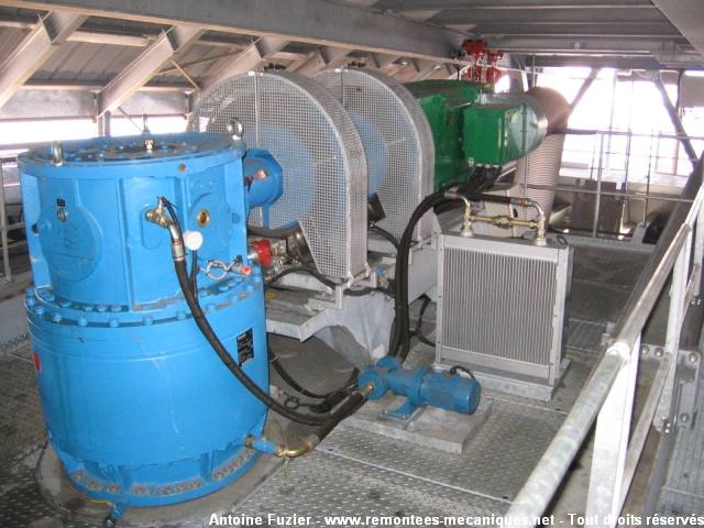

Voici d'ores et déja une vue générale du treuil, on l'on distingue le moteur, son système de refroidissement, la poulie, et les freins 2 :
Le treuil en éléctrique, maintenant, on y retrouve très classiquement le moteur, le réducteur Doppelmayr-Lohmann, et les deux freins de service.

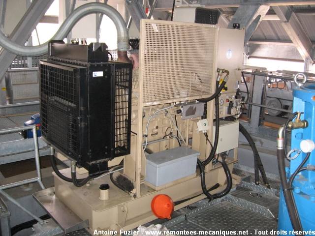

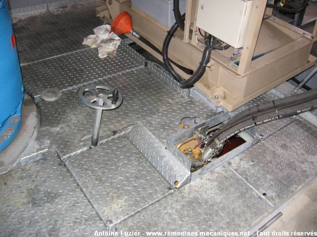

Le moteur thermique, qui entraine une pompe hydraulique,
et qu actionne le moteur hydraulique qui engraine directement sur la poulie. C'est une configuration peu courante pour le constructeur autrichien. Le moteur hydraulique n'est pas visible sur cette photo, il est caché, mais on en distingue un morceau, ainsi que le volant servant à le faire pivoter sur lui-même et ainsi réaliser l'engrainement :

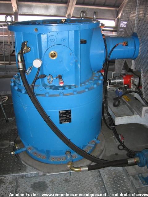

Le réducteur :

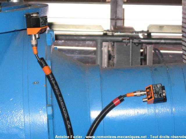

Doppelmayr équipe ses appareils d'un système d'analyse vibratoire, qui sert à detecter par ce biais un problème mécanique. Voici les capteurs, reliés à une centrale éléctronique, interface entre les capteurs et l'automate :

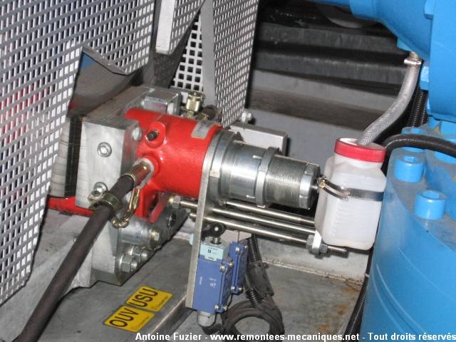

Détail de l'un des freins de service :

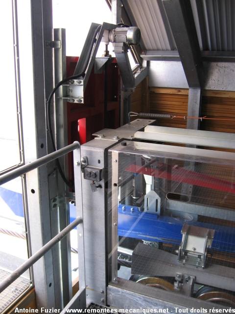

L'une des guillotine, servant à fermer complètement a gare au niveau de l'entrée du ralentisseur et de la sortie du lanceur :

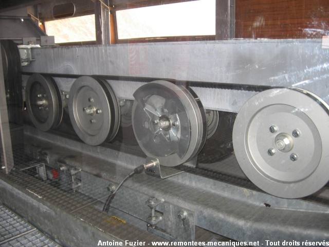

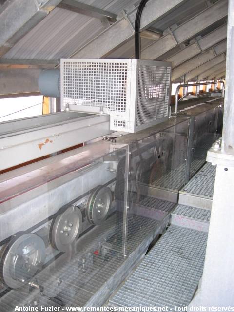

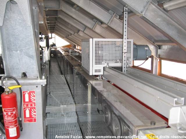

Le lanceur :
Le ralentisseur :

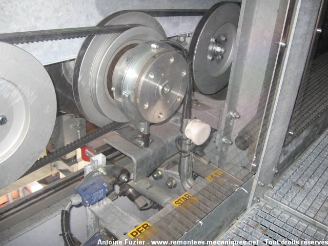

Générateur d'impulsions (Controle rotation pneus) :

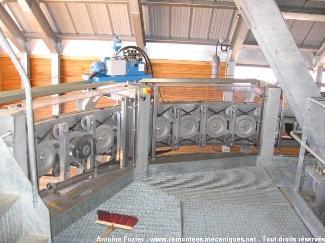

Le contour, avec en fond, la centrale hydraulique permettant de relever les voies :

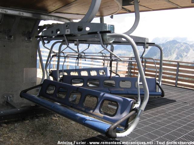

Les sièges dans le contour. Notez comme ils sont rapprochés, ceci est du à leur vitesse dans le contour : En G2, la première moitié du contour est à 1m/s (Débarquement des sièges), et la deuxième moitié est à 0,3m/s (Débarquement des cabines). D'ou cet "engorgement" (Il peut y avoir jusqu'à 6 véhicules en gare) :

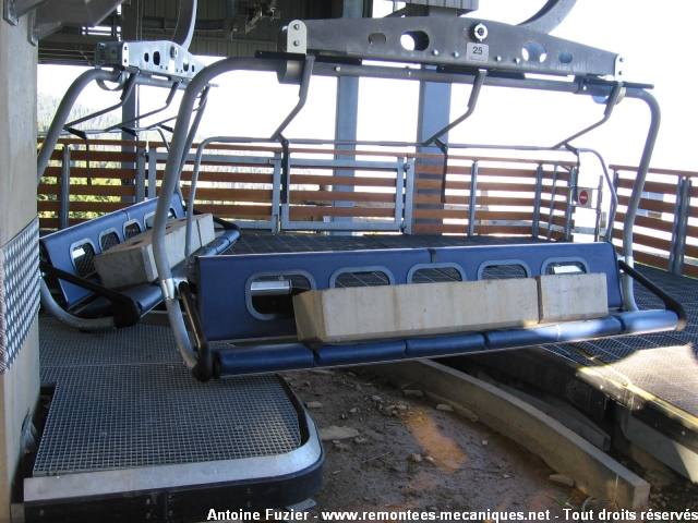

J'ai été recu lors de la grande visite (V1) de l'appareil. Il avait été équipé la veille de poches d'eau dans les cabines et de lests bétons sur les sièges pour effectuer les essais en charge :

merci bien fufu par contre les sièges ont l'air d'étre abimé sur la première photo ou c'est les blocs de béton qui ont salis les sièges

Ce sont en effet les lests qui ont salis les sièges ;)
L'assise des sièges est protégée par une toile lorsque les lests y sont déposés, mais ce n'est pas le cas des dossiers...
Je croyais que ;) utilisait systématiquement ce système. :D

nan, c'est Leitner qui utilise systématiquement ce système. il n'y a qu'a voir les autres reportages de doppel avec visites pour te rendre compte que ce n'est pas très fréquent.
Ce système permet de pouvoir faire tourner la poulie même en cas de casse de réducteur, car il est possible, via la transmission par chaîne de désacoupler completement le réducteur en cas de casse interne. alors que sur la configuration classique utilisée par Doppel (et Poma aussi en règle générale), s'il y a une casse réducteur, tu évacue la ligne par le bas.
Je pense que Doppel à commencer à développer ce système pour se vendre en Italie entre autre car en Italie c'est obligatoire l'engrennement sur la poulie, enfin, c'est obligatoire de pouvoir se passer de réducteur pour la marche de secours.
maintenant, il semble que Doppelmayr utilise cela systématiquement sur toutes leurs rm. il n'y a qu'a voir Vinouve qui est comme ça (d'(ailleur j'en avait déjà parlé sur le sujet de Vinouve de ce type de transmission)
Elle est était utilisée en France sur des RM ou il vaut mieux éviter d'évacuer la ligne par le bas tant le terrain est difficile. donc, classiquement ce combi, mais aussi par exemple la télécabine du Lys à Cauteret, et les exemples peuvent se multiplier ...

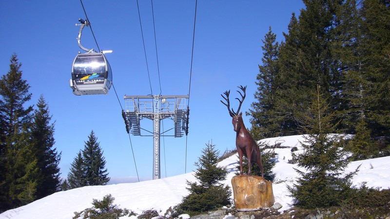

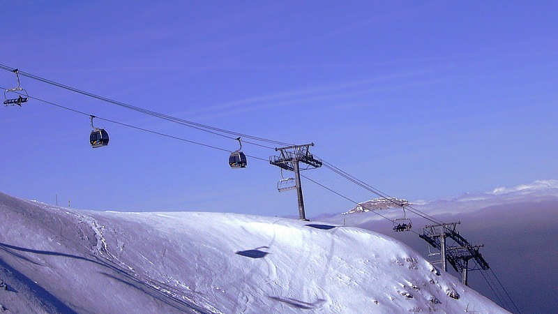

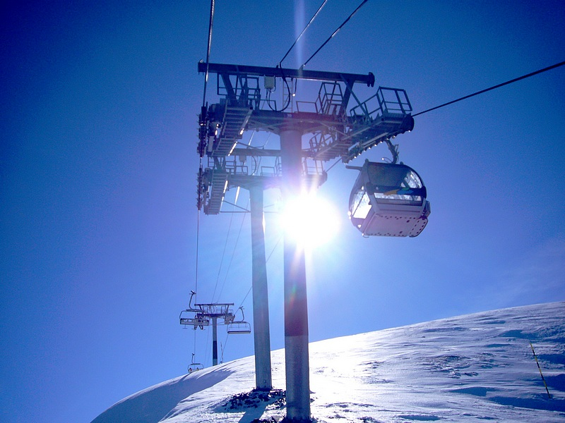

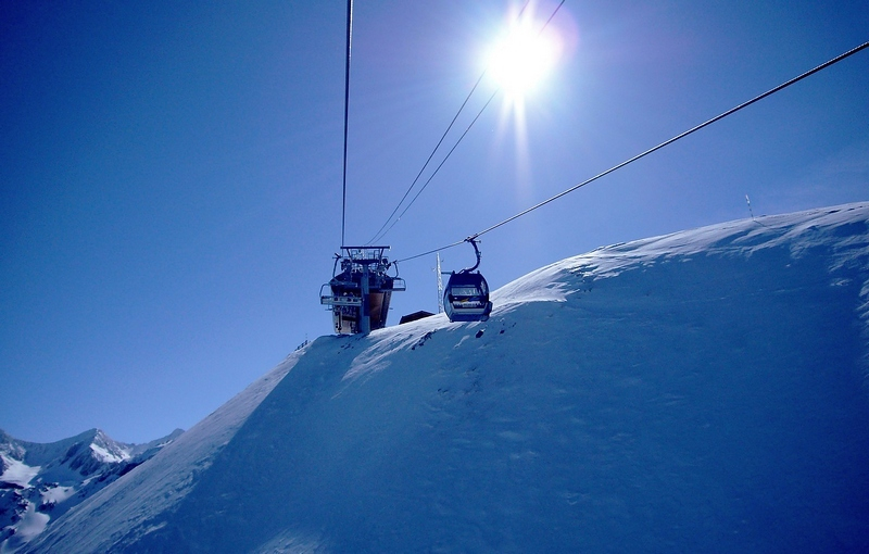

Le beau temps étant au rendez-vous il y a dix jours, je vous livre quelques clichés de la bête au soleil :)
