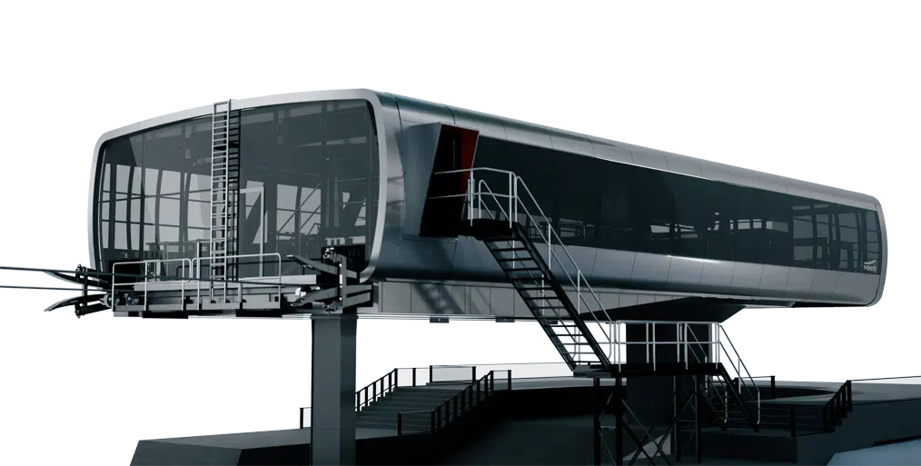

C'est marqué dans le communiqué envoyé par Rodo à part ça personne n'en parle : les lanceurs sont gravitaires! On le voit bien sur cette image :

La gare me semble moins horrible que les D-Line. Comment ça marche au juste un lanceur gravitaire ? Si je me rappelle bien c'est aussi cette technologie qui était utilisée sur les TSD Yan Lifts.
Merci à l'avance pour les réponses, et fantastique de voir une gamme débrayable MND Ropeways !

I think they only mean that the conveyors are inclined, as in 3S

Je suis pour ma part ravi de voir revenir le lancement/ralentissement utilisant la gravité via des rampes inclinées pour freiner ou accélérer les véhicules sur des téléportés monocâbles, ce qui pourrait potentiellement donner des gares plus courtes: comme la tension par contrepoids que MND n'a pas été jusqu'à ressusciter, je trouve que ce sont là des dispositifs simples voire de bon sens donc fiables, et au final bien dans l'air du temps en ce sens qu'ils devraient permettre des économies d'énergie in fine...
Pour placer des rampes inclinées la couverture de la gare est quand même plus haute que celle de la D-Line :Doppelmayr: à laquelle elle ressemble, cependant l'encombrement au sol sera probablement moindre que celui d'une gare équivalente à lancement/ralentissement totalement assisté, ce qui a son importance au vu du prix du m2 sur certains fronts de neige de stations ou sur des espaces contraints.
Je suppose qu'il y aura tout de même des pneus pour fiabiliser et assister le dispositif, un peu comme sur les dernières générations à pinces S :Poma:

Quand je pense que la gare D-Line est esthétiquement l'une de mes préférées ! La nouvelle gare Orizon me fait beaucoup penser à la gare Satellit (que je déteste) : imposante et design qui pour moi est peu réussi.
La Satellit qui ironiquement fut la dernière gare débrayable intégralement conçue et produite en France sur la base de technologies françaises...la boucle est bouclée :mdr:
Il se passe enfin quelque chose d'intéressant depuis 2000 concernant le transport par câbles dans ce pays, je désespérais donc je trouve ça très excitant, puisse cette gamme Orizon™ connaître le même succès que la Gamme 21 :rolleyes:

is the external staircase a regulatory requirement or a precaution against being run over by vehicles?

I guess it will probably prohibited tu use external stairway during use, even if it's between the ways.

MND a fait au plus simple niveau design des gares, à l'image de la D-Line R1 avec un simple cube (ici aux arêtes arrondies). Il faudra voir ce que cela donne une fois construite. La Multix semble définitivement être la dernière à avoir eu de l'ambition niveau formes (avec la Uni-G de Doppel), avec peut être la couverture Life du type de La Plagne (à voir si le concept prend ou si ça tombe à l'eau comme la Eezii).
Il est effectivement intéressant de voir le retour de lanceurs gravitaires, MND s'est inspiré des lanceurs Poma des années 80 avec la pince T et un mix gravité/pneus. Je ne crois pas au retour de la tension par contrepoids en raison de la place qu'elle prend, soit verticale soit horizontale, même si forcément plus fiable car sans électronique. Doppelmayr l'a réintroduite avec la D-Line mais le concept ne semble pas prendre (pour l'instant seule la TC de Grindelwald semble être équipée). Il faudra voir aussi si la gamme Orizon comporte des armoires MND ou si ils font encore appel à Seirel.
Pour les accès aux gares dans le cheminement des véhicules, c'est encore autorisé (la D-Line oblige à traverser les zones de circulation des véhicules par exemple, même si à vitesse réduite) mais les stations font pour certaines le choix de déporter l'accès en dehors des voies pour la sécurité du personnel (TC Pontillas à Serre Chevalier Vallée par exemple) :) .
