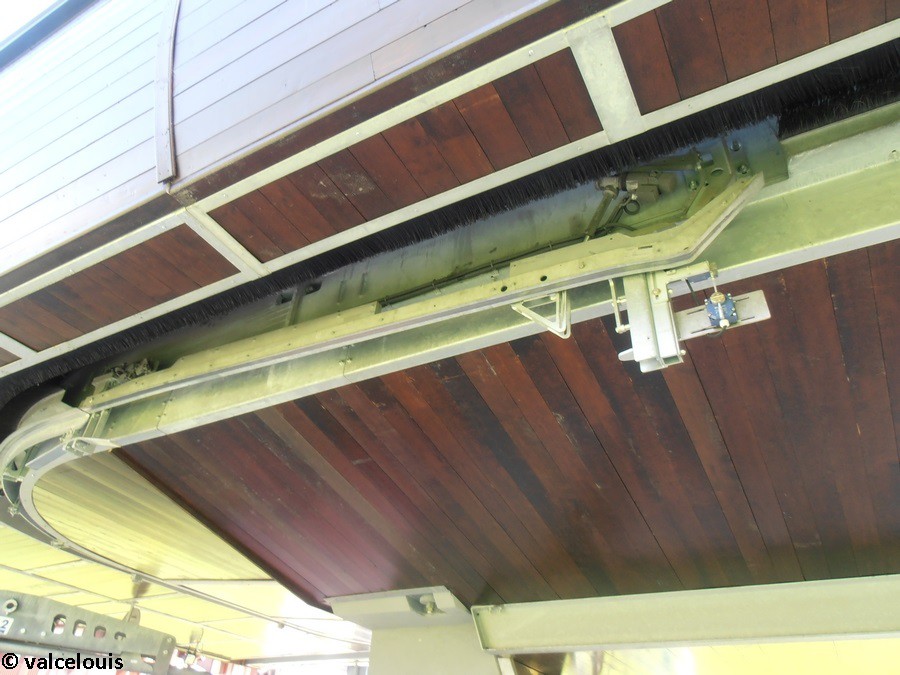

Quelques petites remarques/questions mais qui ne nuisent en rien à la qualité ;) : aurais-tu une photo de la came qui permet au garde corps de s'abaisser en G1 (car dans toutes les photos de la gare aval, on a tout sauf la particularité notable du TSD)? Également, je me demande pourquoi tu as mis les photos du débarquement dans le paragraphe ligne.

Après, manipuler manuellement le garde-corps que ce soit en aval pour l'abaisser ou en amont pour le relever ne change pas grand chose : le levier sur la suspente va naturellement suivre le mouvement manuel du passager et ne touchera du coup pas la came (sauf à la toute fin pour le verrouillage en aval et au tout début pour le déverrouillage en amont). Après le faire manuellement est moins facile que sur un TSD classique...

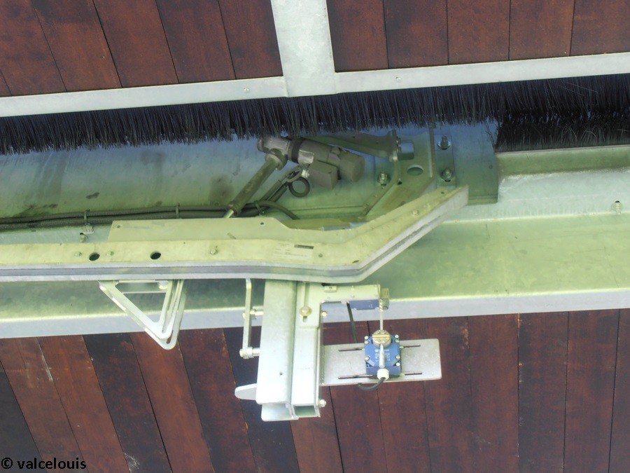

Là où c'est plus problématique, c'est que certaines personnes bloquent l'abaissement du garde-corps (involontairement j'ose espérer quand même...) à cause d'un bâton ou de leur genoux qui bloque le repose-ski. Cela entraîne que le levier sur la suspente ne va pas jusqu'au bout de sa rotation, ce qui lève accessoirement légèrement la came (c'est prévu il y a un petit vérin pour ce genre de situation) mais le levier ne passe pas sur le capteur (contact à baguette) ce qui entraîne un arrêt de l'appareil. Le personnel vient du coup verrouiller le garde-corps en agissant sur le levier sur la suspente avec une barre.

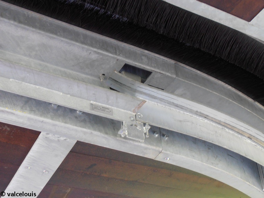

EDIT : Voici quelques photos ajoutées au reportage :)
Durant la phase d'embarquement, le garde-corps est bloqué en position haute afin d'éviter tout abaissement de ce dernier au mauvais moment.
La came permettant d'abaisser les garde-corps.
Un capteur est présent en fin de came pour contrôler le bon verrouillage du garde-corps.
