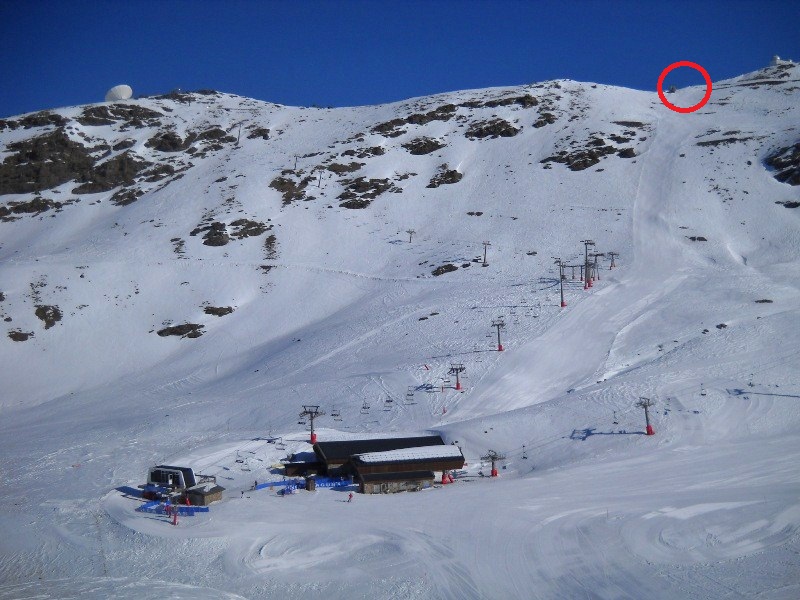

Je me pose la même question. Si j'ai bien compris, avant la gare amont se situait ici :
Peut-être parce que ce nouveau tracé permet de rejoindre à la fois les secteurs Borreguiles et Loma de Dilar, alors qu'avant on ne pouvait déboucher que sur Borreguiles, ce qui devait surcharger le secteur.

--->> Cucumelle : tout à fait exact.... Le bâtiment que l'on distingue entouré en rouge est bien celui de l'ancien TSF.
Ne connaissant pas l'historique de la station, je ne peux répondre à ce "pourquoi un changement de direction de la ligne". Je ne peu que faire une liste d'hypothèses par forcément utile.

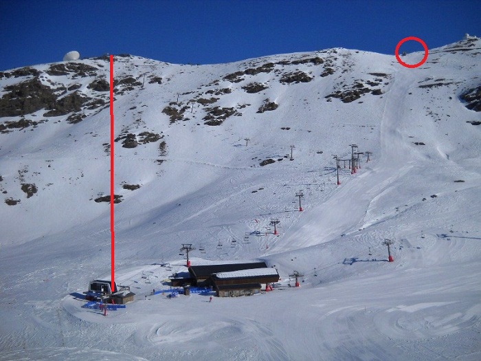

Posté 06 avril 2011 - 15:49
ok mais pourquoi pas en direct comme cela ?

Posté 06 avril 2011 - 15:52
En fait il y a plutôt 2 questions...
Pour la réponse à la question "Pourquoi avoir changé de place la gare amont", je pense que c'est ce que je disais plus haut, c'est à dire proposer un chemin retour autre que celui passant par Borreguilles. Avant tout le monde était obligé de passer par Borreguiles, ça devait être surchargé, donc avec cette nouvelle gare amont on a une alternative...
La réponse à la question "Pourquoi un tel virage au lieu d'un tracé direct comme ci-dessous?" semble plus complexe. Pourtant ça n'a pas l'air trop raide...mais ce n'est peut-être qu'une impression

Les causes peuvent être multiples : couloirs d'avalanches (?), sol instable (je pense au TSD8 espagnol avec le virage), réutilisation de massifs comme suggéré plus haut, limites de communes (corrigez-moi si je me trompe, mais si tel était le cas, les démarches administratives seraient peut-être plus lourdes? Peut-être pas au point d'installer ce virage en fait...), etc...
