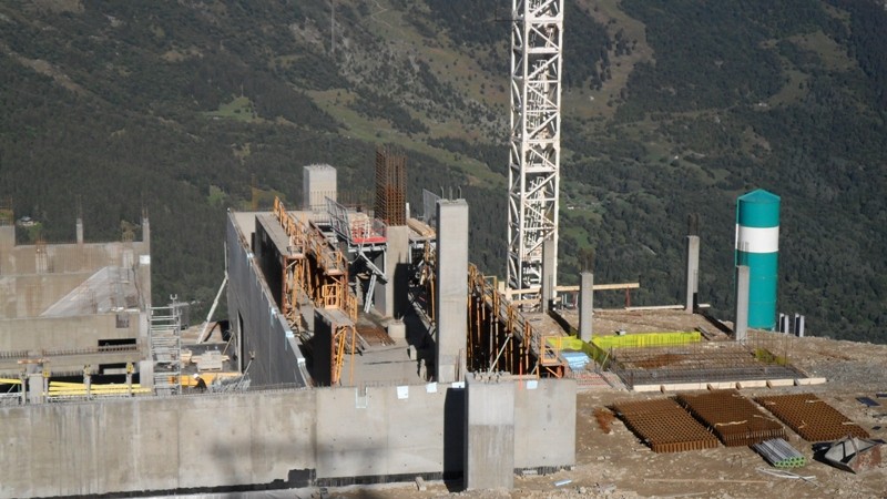

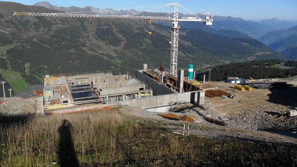

Voici une grosse mise à jour du chantier.

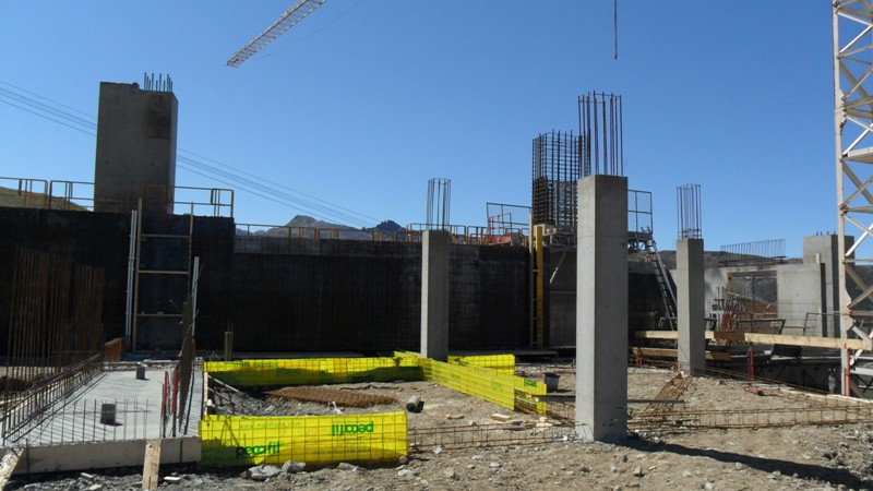

Attaquons d'abord en G2G3, le coffrage du toit du garage continue, mais il reste encore beaucoup de travail à faire.
Voici les photos.
L'ensemble commence à prendre forme.
Des terrassements ont été effectuer autour de la gare pour mettre le sol au niveau du quai d'embarquement .
L'imposant gare de l'ancienne TC qui va cohabité pendant 1 saison avec la nouvelle avant d’être disparaître du paysage, une grande page se tournera.

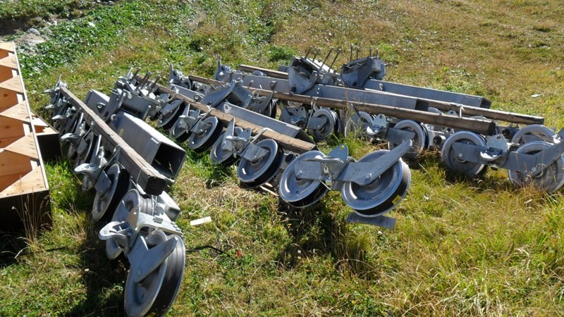

Les balanciers des P14 et P15

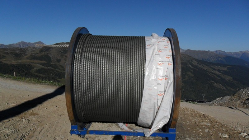

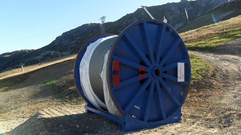

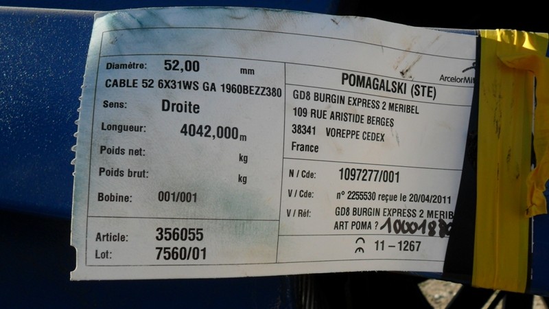

Passons maintenant sur la ligne, le câble à été livré, les pylônes sont mis en place cependant ceux qui possèdes des balanciers 10S ou 12S n'ont pas été encore posé et le P4 et P5 n'ont pas encore reçue leur potence de décablâge.

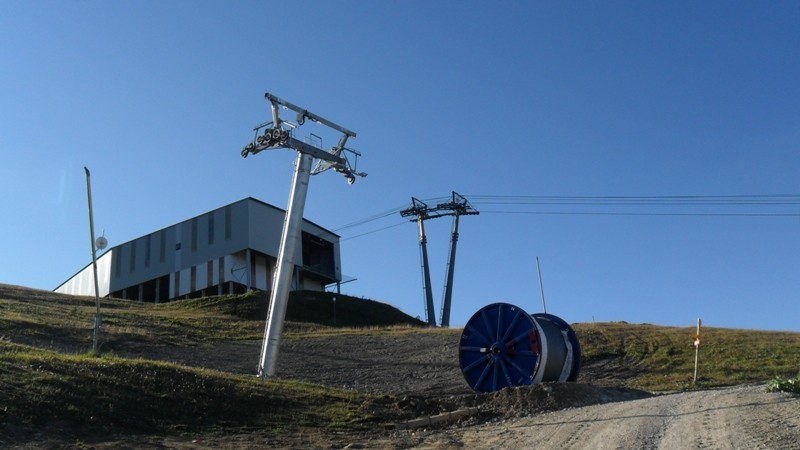

La bobine de câble.
Ses caractéristiques.

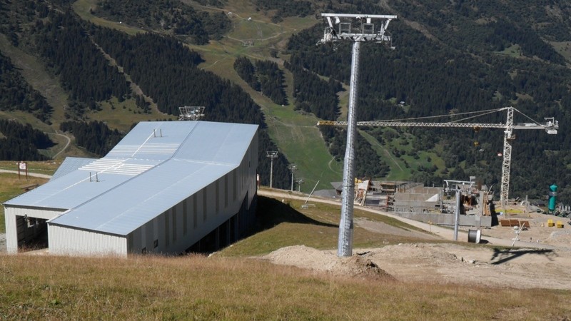

Le passé et le futur.

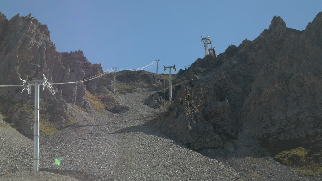

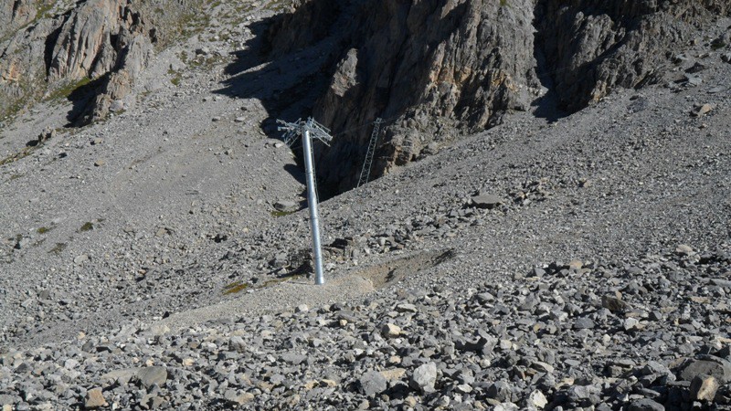

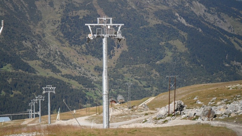

La ligne.
Vue globale de la ligne.

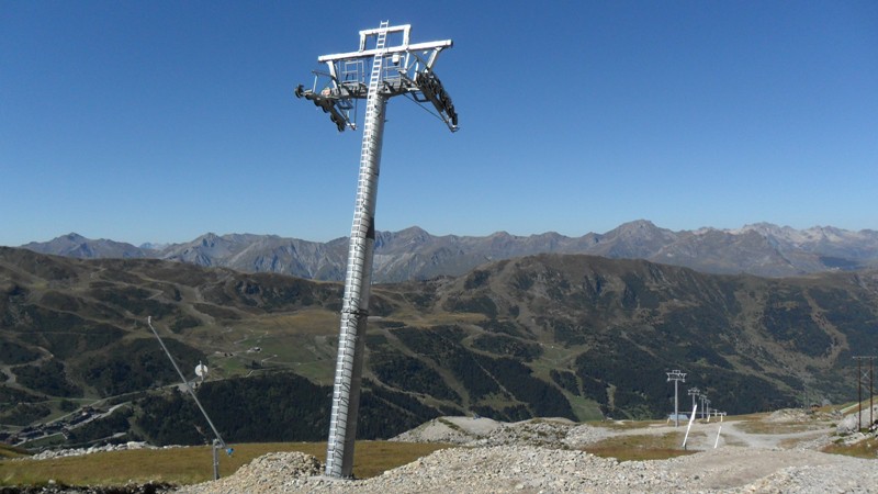

Le P7 avec leur nouvelles passerelles et leur potences spéciale.

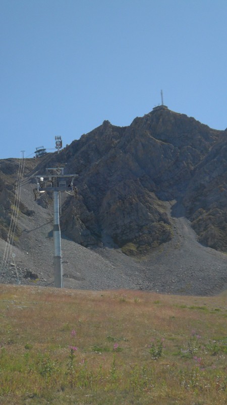

Le P7 vers la G4.
Le P5.

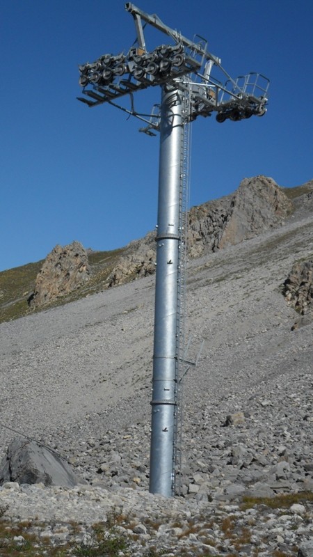

Le P6 qui est un 8 S/C qui est très rares chez Image IPB , mais cette ligne en n’auras deux.

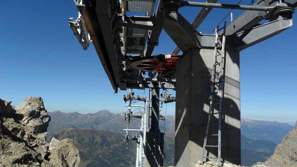

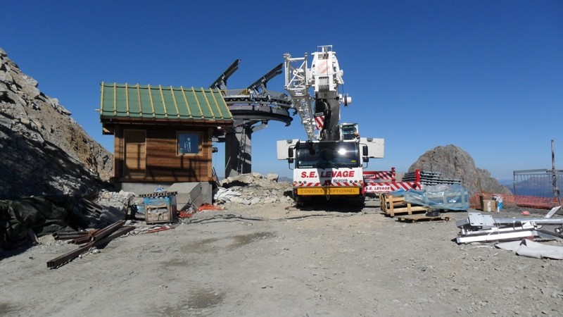

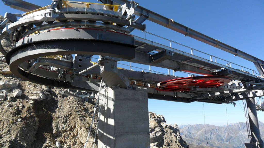

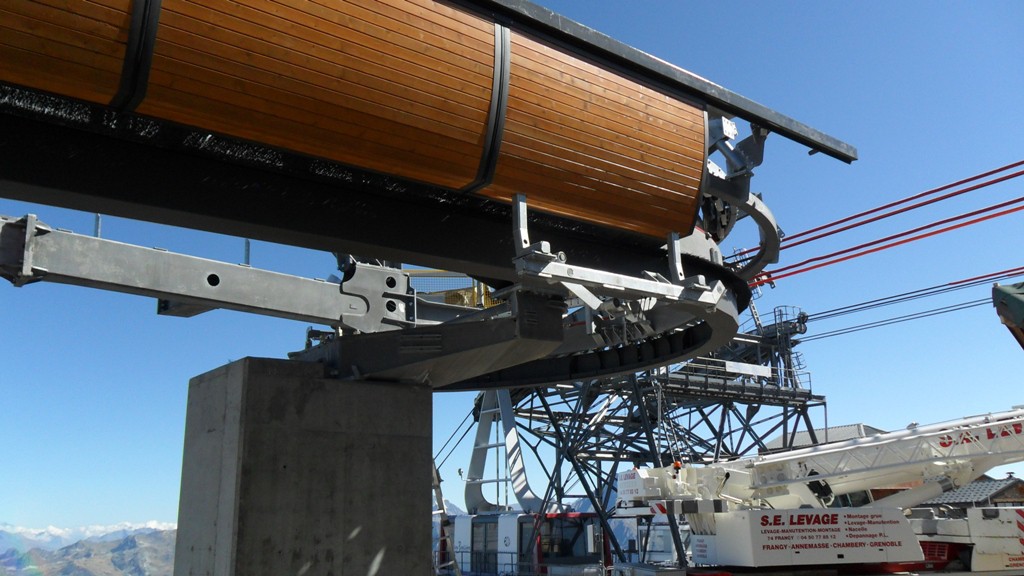

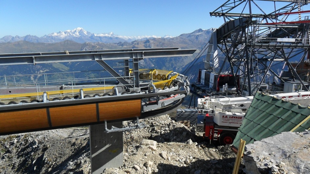

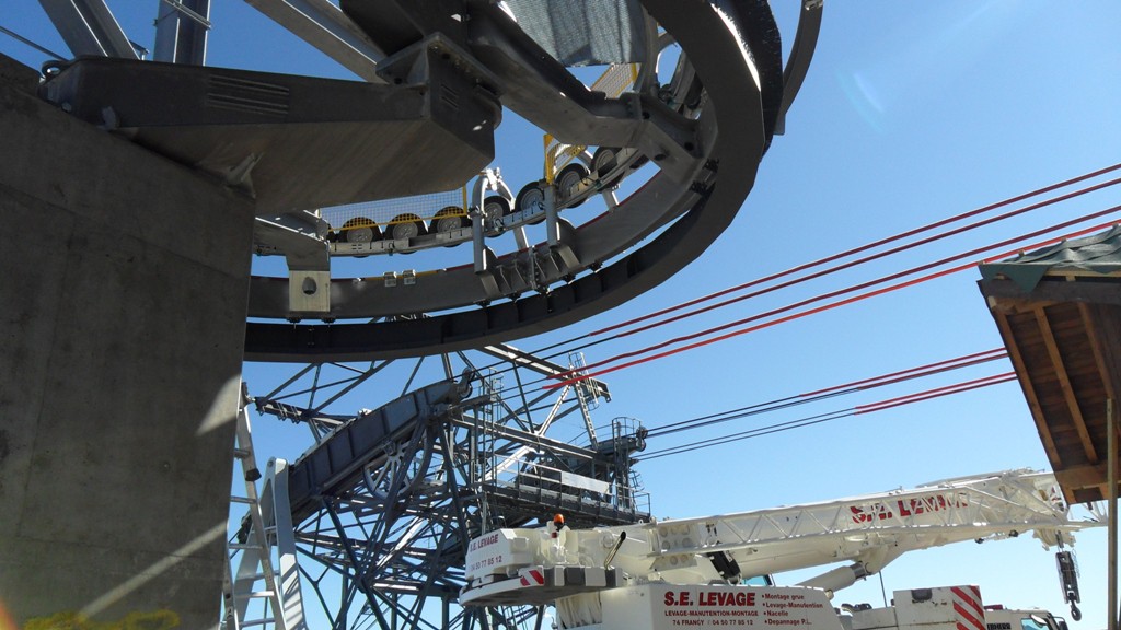

Et pour finir, voici la G4 qui constitue une des parties les plus impressionnante de l'appareil, une partie des lanceurs est déjà en places, la poulie est déjà,mais il reste plus le quai à réalisé.

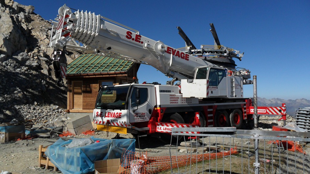

La grue de SE Levage qui mets en place la gare est les pylônes.
La G4 en cours de montage.

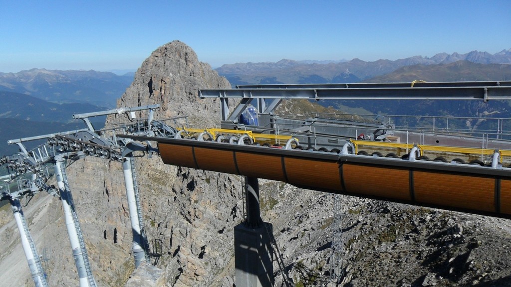

La G4 vue sur plusieurs angles, vos remarquerez que les lanceurs sont légèrement incliné pour bénéficier de la gravité.
La gare suspendu dans le vide
Le contour.
Le trainage du contour.

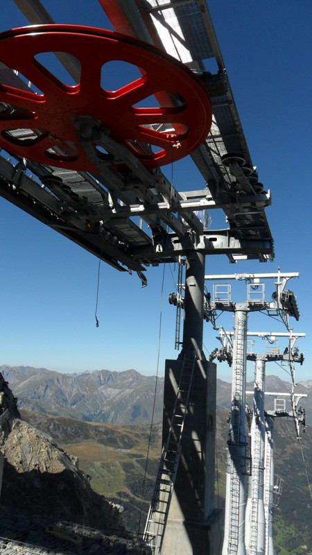

Le lanceurs côté départ.

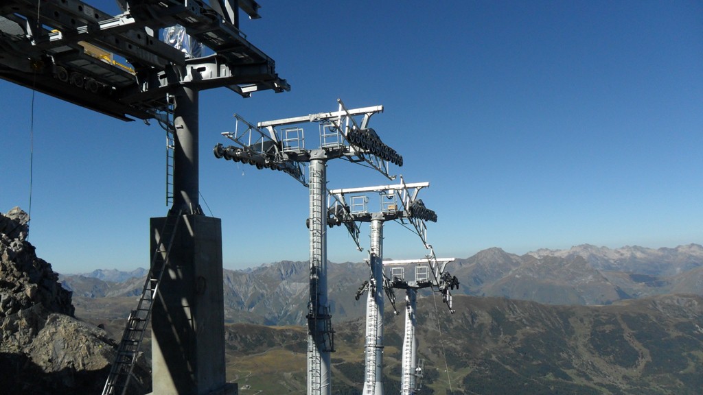

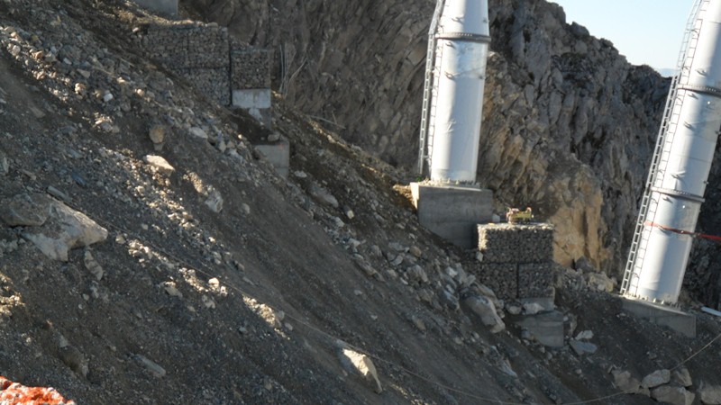

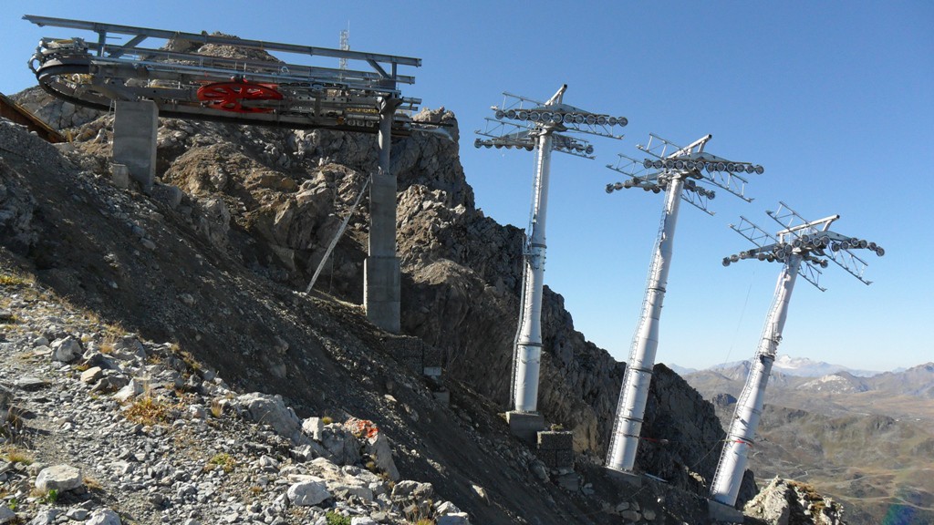

Les trois dernier pylônes d'arrivée.
Les gabions servent à stabiliser le terrain autour des massif de pylônes,et permet de faire une finitions trés propres.
