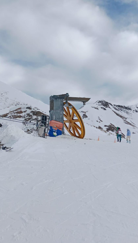

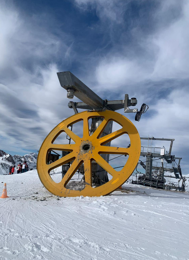

Posté 19 janvier 2025 - 10:32
Quelques photos de la gare amont :
6

#16 L'utilisateur est hors-ligne   Rodo_Af
  • Messages : 24 746
Posté 19 janvier 2025 - 13:21
Hallucinant les photos de la poulie retour !!

#18 L'utilisateur est hors-ligne   Nanouk
  • Messages : 1 711
  • Inscrit(e) : 21-avril 08
Posté 19 janvier 2025 - 16:24
... ça secoue le coeur quand on voit ça ! :(
Naturellement, il n'est pas interdit de penser à la tragédie de Luz-Ardiden (1987) ... mais ici la structure de la G2 a effectivement joué un rôle des plus salutaires, empêchant le bilan de trop s'alourdir.
D'après les premières photos dont nous disposons, la fixation centrale de la poulie ne paraît pas endommagée ou rompue. Qu'a-t-il bien pu se passer ? Peut-on attribuer cet accident au fameux "effet de fatigue" ? :unsure:

#20 L'utilisateur est hors-ligne   JérômeB
  • Messages : 107
  • Inscrit(e) : 27-mai 10
Posté 19 janvier 2025 - 17:17
Le circlip à pété ! Plus sérieusement, la fixation de la poulie semble bien "maigre" pour un ensemble aussi sensible sécuritairement parlant y compris lorsque l'on regarde les photos durant l'exploitation...
