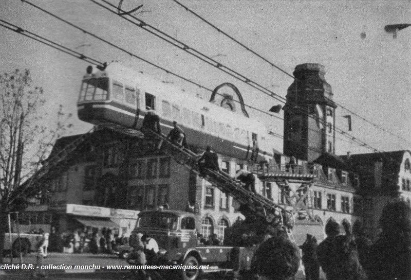

L'idée proposée par DC n'est pas nouvelle. Il s'agit de la réadaptation du concept de l'Aerobus de Müller, un appareil qui a réellement fonctionné, d'abord sur un démonstrateur près de Zürich, puis en exploitation commerciale du 18 avril au 19 octobre 1975, à Mannheim (Allemagne), à l'occasion du BuGa 1975, l'exposition horticole fédérale.
Par rapport à la simulation de DC, l'Aerobus présentait quelques différences : suspension à 2 porteurs par le haut au lieu du bas, et motorisation embarquée dans chaque rame (comme le Schwebebahn de Wuppertal). Vous remarquez sur la photo suivante deux caténaires parallèles, placées au-dessus des porteurs et destinées à alimenter les 18 moteurs de la rame.
L'Aerobus a été très coûteux en conception (plus de 5 ans de développement), et a conduit l'entreprise de Gerhard Müller à la faillite.
Il est curieux de constater que l'Aerobus proposait déjà en 1975 un système de "sauvetage intégré" : une rame défaillante devait pouvoir être prise en remorque par une autre. Et bien évidemment, ce système de sauvetage n'a pas fonctionné dans tous les cas : il a fallu procéder quand même à une évacuation verticale au-dessus d'une artère fréquentée de la ville :
L'Aérobus de Müller était lui-même une reprise du Catérail de Courchevel, développé dans les années 50... Le monde des RM est un éternel recommencement.
