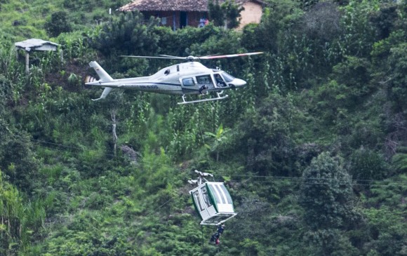

#173 L'utilisateur est hors-ligne   juliomanizales
  • Messages : 411
  • Inscrit(e) : 14-juin 10
Posté 28 juin 2018 - 03:16
Accidente en el TPH San Sebatian de Palmitas (Antioquia) (Colombie) donde se reventó un cable portador y dejo atrapada a unas personas por algunas horas.
© elcolombiano
Mas info : https://www.semana.c...medellin/572977
Podemos ver este video mas detallado.

La cause de l’accident est une casse matérielle , une simple chaîne qui supportait la descente jusqu’au câble de la nacelle de secours s’est rompue précipitant cette dernière sur les câbles et en roue libre vers l’aval!
Un maillon faible qui ne pardonne pas et risque de coûter très cher à Garaventa...
Ce système de nacelle ne m’a jamais convaincu et sur une telle installation qui bat tous les records de dénivelé , portée et autres hauteurs de pylônes, encore moins. Gros retrofits en perspective...
C'est officiel cette casse de la chaîne? Généralement ce type d'élément est largement surdimensionné. Mais je partage ton avis par rapport à ce système de nacelle. Je me demande bien qu'elle aurait été le plan de sauvetage si cet accident avait eu lieu en période d'exploitation... est-ce que ce téléphérique dispose malgré tout d'une procédure d'évacuation en ligne?
Il me semble par ailleurs que Velro avait déjà évoqué sur ce forum l'intérêt d'équiper les chariots de sauvetage de systèmes similaires à un frein de chariot, ce qui aurait pu être bien utile dans ce cas-ci.
