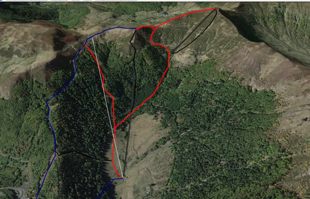

Après il faut voir le coût de la récupération, on s'en sort quand même généralement pour 4-5M€. Si on a ces moyens là, on pourrait quasiment avoir un TSD6 neuf a débit modéré (6M€ pour le buron du baguet). D'ailleurs d'un point de vue CCVO (coût sur le cycle de vie) et maintenance notamment; un appareillage neuf serait surement moins cher, surtout si on achète le même que le buron de baguet (pièces de rechanges identiques, agents déjà formés...).
Après, je pense toujours que le mettre un TSD aussi excentré sur le domaine ne suffise pas à augmenter fortement la fréquentation. Selon moi, une des problématique majeure est qu'il n'y ait que 2 pistes sur le secteur excentré. Je pense qu'avant d'imaginer faire un tel investissement, il faut d'abord penser à augmenter l'offre de ski dans ce secteur pour contrer l'isolement de ce secteur.

La zone dont tu parles à droite de Rombiere est une zone protégée et nappartient pas au domaine.selon un membre de la station faut pas y compter pour agrandir le domaine et les pistes de ce côté là.ya une limite cadastrale que tu dois trouver sur internet de memoire.zone natura2000.
MAIS sinon toutes vos pistes de reflexions je suis 100%daccord.....
Le budget faut voir ce qu'on peut obtenir avec le plan montagne.car deja le centre aqualudique +nouvelle patinoire multiactivité va couter le prix dun tsd6 neuf.
Il faut 2 ou 3 bons hivers pour imaginer une solution viable....
Ce message a été modifié par jm15 - 13 juin 2021 - 10:43 .
Concernant la zone natura2000, il me semble que celle-ci se trouve de l'autre coté des crêtes. Il me parait impossible que seulement une partie du font d'Alagnon soit Natura2000 (comment faire la délimitation?). Par contre, je conçois parfaitement qu'il devait surement être plus simple à l'époque de construire un TSF arrivant sur une crête en bordure de zone natura2000 qu'aujourd'hui.
Concernant la limite cadastrale, tout le font de l'Alagnon appartient à la commune de Laveissière sur laquelle la station du Lioran est construite et qui accueille une partie du domaine skiable. D'après le PLU -assez ancien puisqu'il date de 2012 (d'ailleurs je crois qu'il est actuellement en cours de modification/renouvellement)- il y a effectivement une différence entre la partie de gauche indiqué comme NS (probablement pour dire Naturel Skiable) et la partie de droite qui est seulement N (Naturel). Cette découpe provient peut être du fait que le PLU ait été fait après la mise en place du domaine existant (détourage des parties déjà skiables gravitairement des parties non skiables gravitairement). Mais un PLU est modifiable et de la responsabilité de la commune. Rien n'interdit donc de le changer (par exemple : passer une partie de la zone N en NS). Par contre, il faudrait que ce choix soit soutenu ou du moins ait un accord des propriétaires concernés, des administrés (si le maire veut être réélu), puis des administrations.
Donc oui l'exploitant du domaine skiable ne peut actuellement rien faire, mais il pourrait éventuellement travailler en amont avec la commune pour modifier les limites N/NS.
La modification du tracé et surtout la création de pistes seraient donc effectivement très compliqués mais réalisables. En tout cas elles demanderaient beaucoup de travail et préparation en amont notamment avec la commune.
Une nouvelle fois, sans augmentation de l'offre de ski, je ne vois pas comment justifier l'investissement d'un TSD dans cette zone excentrée. De plus, comme tu l'as indiqué, je pense qu'il est plus important pour le Lioran d'investir cet argent dans des bâtiments/fonctions 4 saisons (zone aqualudique, patinoire/multiactivité...) ou encore la rénovation et l'embellissement de la station.

Je confirme que la zone en question n'est pas située en Natura 2000.
Ci-joint un extrait de la carte (Geoportail), qui montre bien la zone Natura 2000, commençant effectivement à partir des crêtes : Carte
