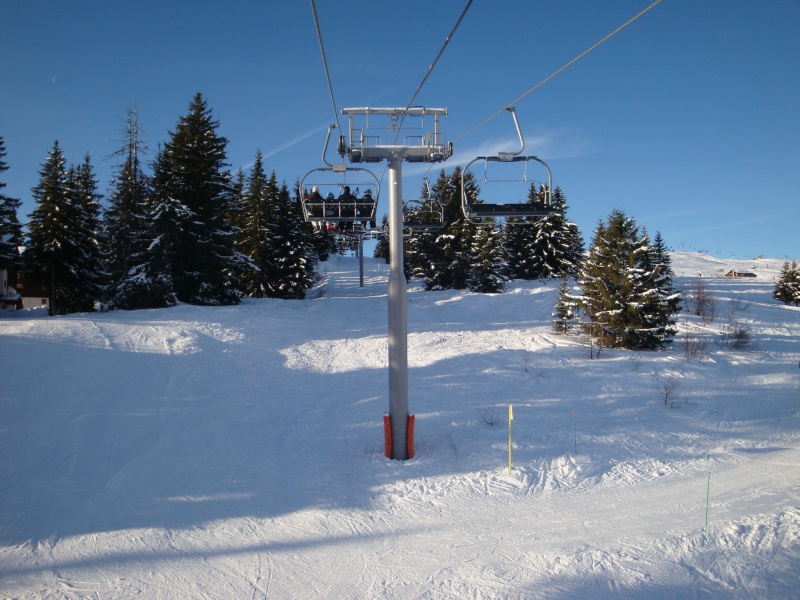

La ligne du télésiège des Carrets ne présente aucune difficulté, ce qui se constate rapidement par le faible pourcentage moyen et par le fait qu'elle ne dispose que de pylônes supports, le balancier intégré à la G1 étant le seul compression de l'appareil. La ligne démarre sur les champs de neige plats de Pierre à l'Âne à côté des pistes de l'Aiglon puis de la Beaufortaine, avant de longer peu après le pylône 5 la forêt des Rennes, pour finir en bas de la Crête de Bisanne, à 1710 mètres d'altitude.
Tout comme la gare aval, les pylônes ont été récupérés du télésiège de la Grande Combe à Valmorel, à l'exception des échelles qui sont neuves. Les pylônes ont également été repeints lors de l'été 2010.
A noter que la numérotation de la ligne est inversée.
Le début de la ligne et la forêt des Rennes :
p11 :
p10, avec la piste de l'Aiglon à gauche :
p9 :
p8 et la piste de la Beaufortaine sur la gauche de la photo :
p7 :
p6, avant le passage au-dessus de la piste d'accès au domaine depuis la forêt des Rennes :
p5, avant de longer la forêt. Passage au-dessus de la piste verte de retour vers les logements de la Forêt des Rennes :
p4 :
p3 :
p2, avec le sommet du Mont Bisanne sur la droite :
p1, dernier pylône :

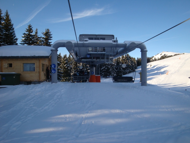

Arrivée en gare amont :
La gare amont est située au pied de la Crête du Mont Bisanne, sur les hauteurs de la forêt des Rennes, à 1710 mètres d'altitude. Elle donne accès aux pistes verte des Carrets et bleues de la Beaufortaine et de la Forêt.
Techniquement, il s'agit d'une gare tripode classique de chez Skirail assurant la tension ainsi que la motorisation de l'appareil, la deuxième de ce type du domaine des Saisies avec le télésiège de Grattary réalisé en 2005, et provenant de la récupération de l'ancien télésiège du Chard du Beurre. Là encore elle a été récupérée du télésiège de la Grande Combe à Valmorel, où elle était située à l'aval, et a été repeinte en gris. A noter que la coque qui recouvre l'ensemble des éléments d'entraînement a vraisemblablement été refaite à neuve, afin qu'elle reprenne le schéma de couleur gris adopté par la station pour ses gares Skirail depuis quelques années.
L'imposante gare tripode :
Vue d'ensemble :
