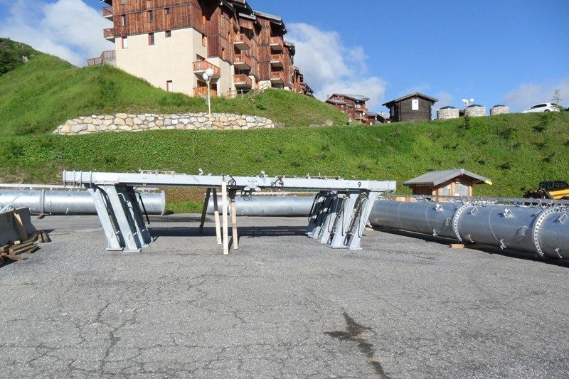

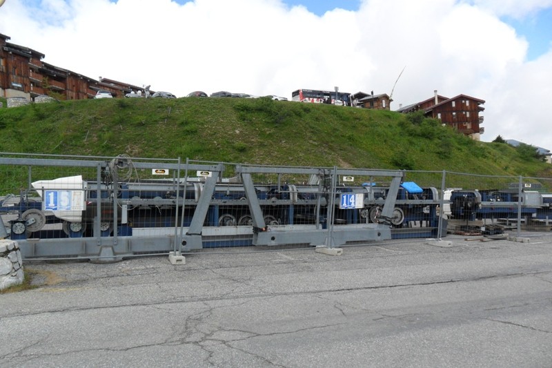

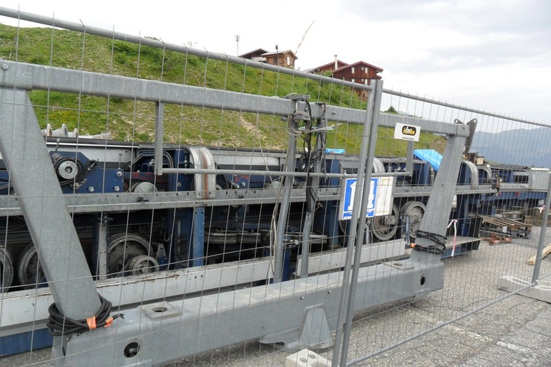

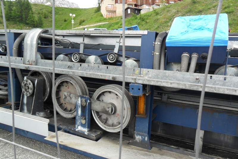

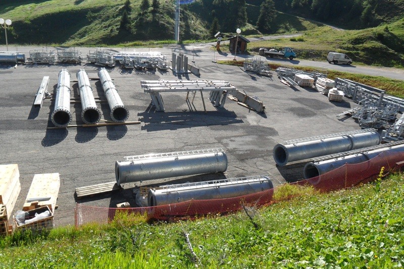

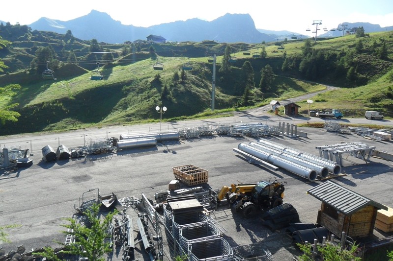

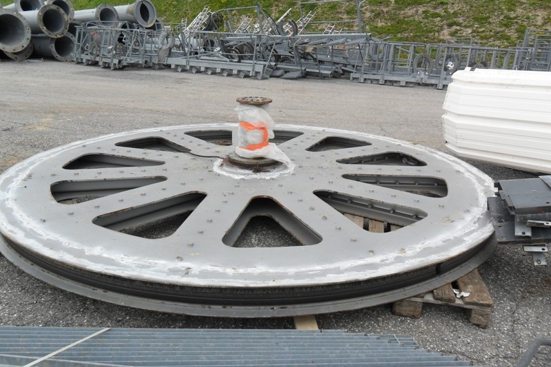

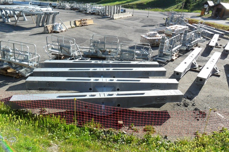

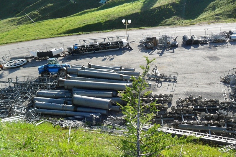

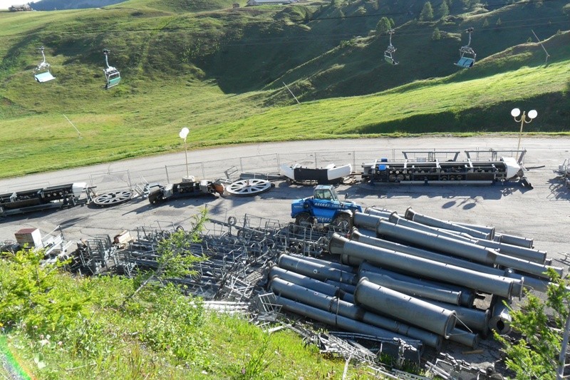

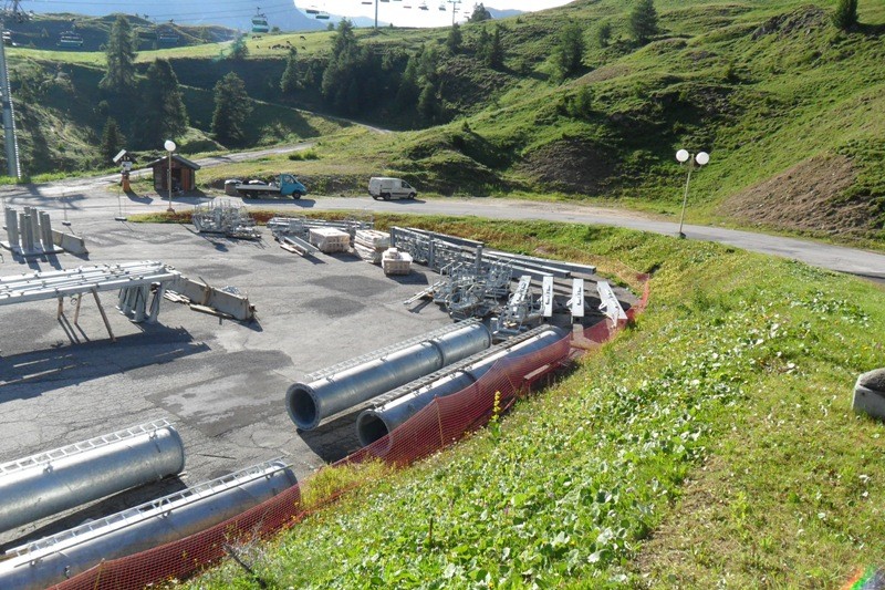

la gare amont du tsd a ete demontee et les pieces sont stockees sur le parking a plagne village

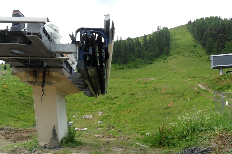

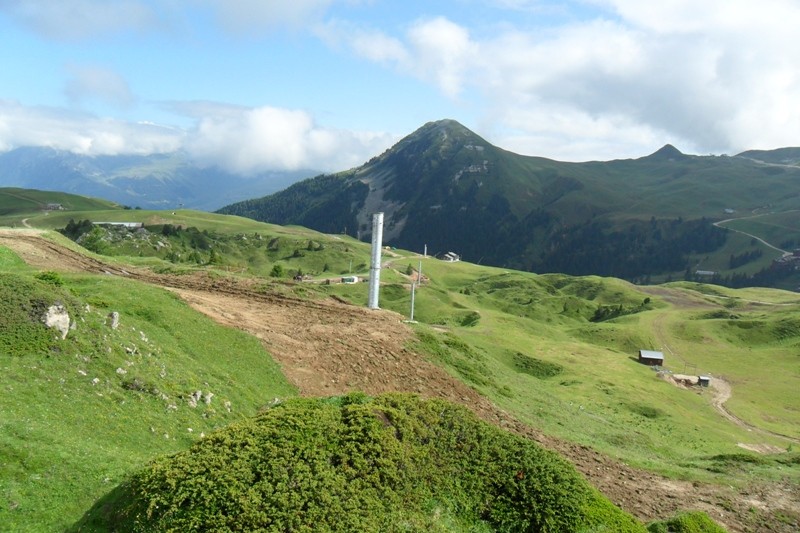

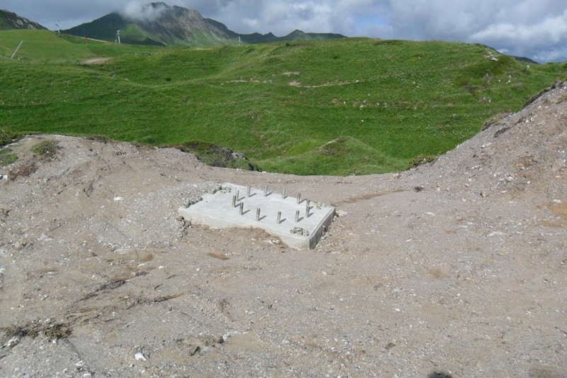

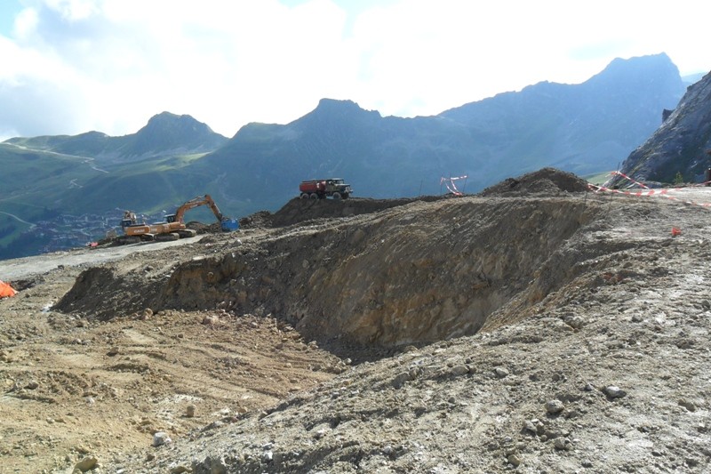

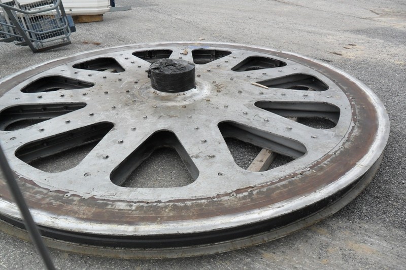

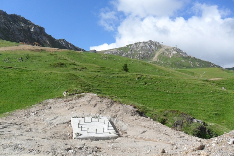

Bonjour, voici des photos toutes fraiches d'aujourd'hui.

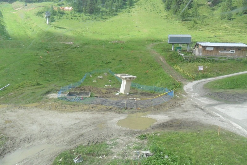

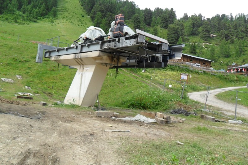

Je commence par la G1 en cours de démontage le 17/07, une chose est certaine, ce télésiège sera réutilisé et peut être sur le domaine, du coté de montchavin (à confirmé bien sur)
Et celle d'aujourd'hui.
La DZ ou est stocker l'ancien et le nouvel appareil, ont commence par l'ancien qui est ranger proprement.
Vue de plus près.
La poulie motrice.
Celle de retour.
Et maintenant celle d’aujourd’hui en G1 qui n'a pas beaucoup, mais il y'a encore le temps.
La DZ avec les éléments du nouvel appareil qui sont relativement imposant, ont aperçois les anciens arceaux des sièges bien rangé.
Les potences de décâblages.

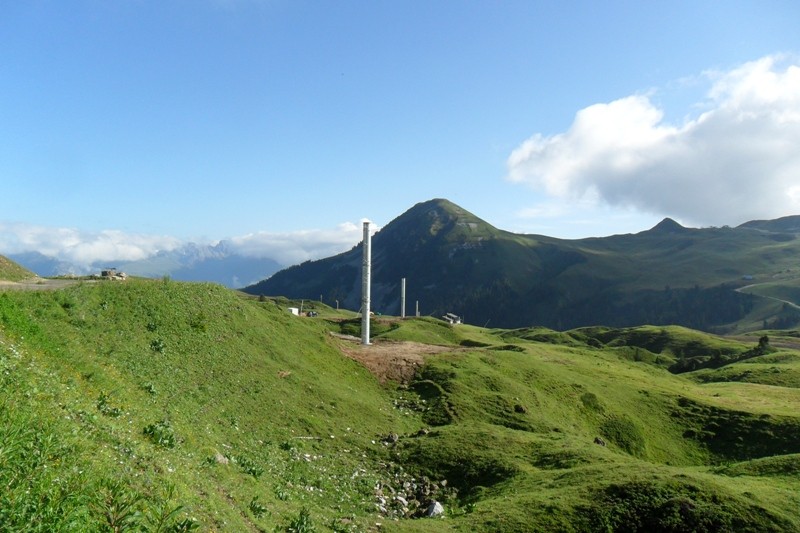

La ligne.
Une partie des pylônes est déja en place, une majorité d'entre eux seront mis en place avec un camion grue, il reste encore quelques massif à finalisé, c'est la SAP qui s'occupe du montage de l'appareil.
Passage de témoin un ancien du TSD4.
La G2, le terrassement suit son cours, le chantier est relativement facile d' accès.

La première mondiale serait une vitesse en ligne à 6 m/s, les bavettes Leitner très déroutantes mais pratiques, de nouvelles pinces, un haut-débit par un nouveau système ? En attendant, merci pour ce super suivi, c'est très intéressant !
Au passage, c'est bien sympa de pouvoir voir les poutres à pneus à l'air libre avec les courroies. :)
