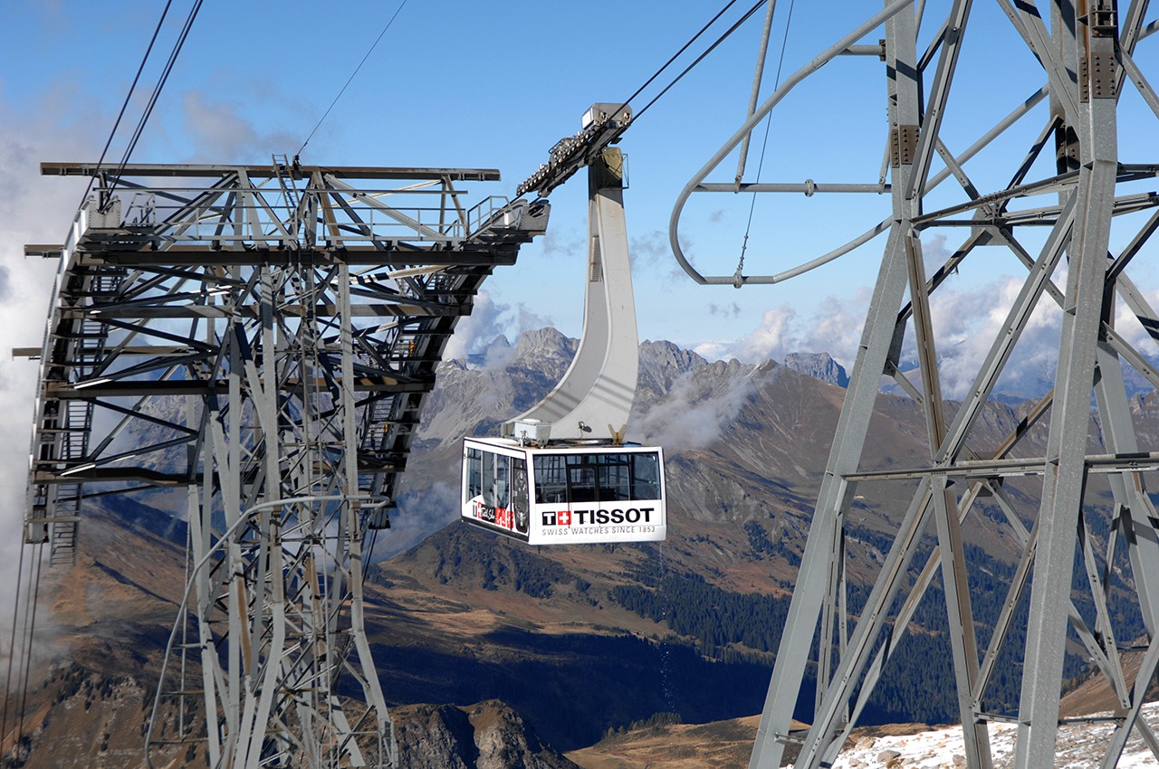

Afin d'illustrer les propos de Velro. Voici une image du dit Téléphérique prise par mes soins en 2009 ;)/> , c'est l'un des TPH de grosses capacités les plus raides que j'ai pris.

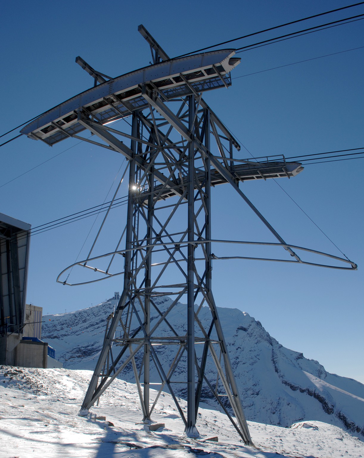

Merci pour la photo. T'avais la patience d'attentre le passage d'une cabine. :)
Voici le pylône 3, photo prise en plein contre-jour (pas recommandé car souvent cela ne donne rien; le Soleil crée la tache lumineuse derrière le pylône)):

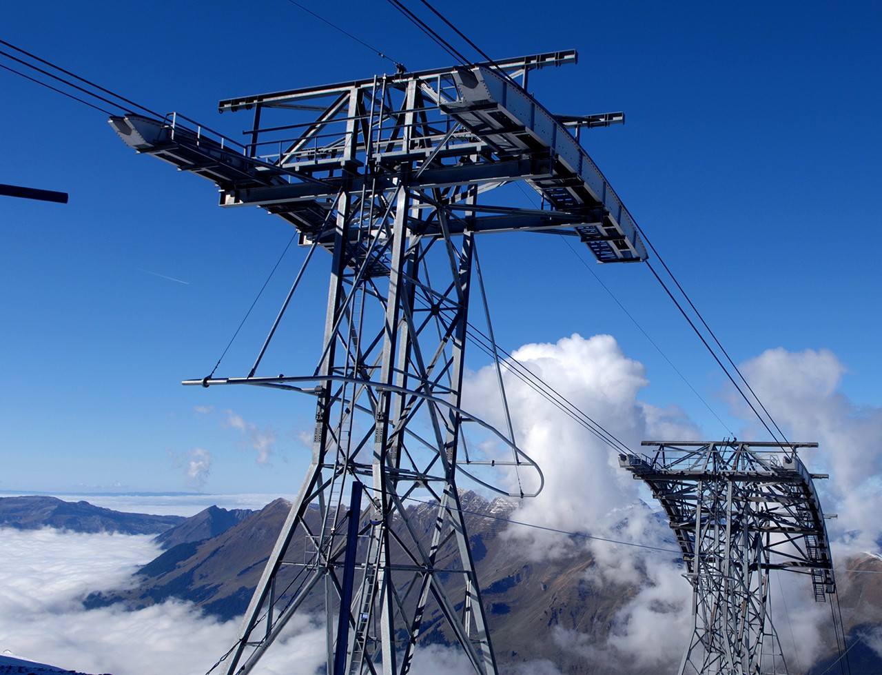

Et les pylônes 3 et 2:
La petite photo de la passerelle postée plus haut correspond à quasiment l'extrémité aval du pylône 2.
Il est intéressant de souligner la faible déviation au niveau du pylône 3 en amont duquel la pente est quasiment horizontale alors qu'en sortie aval du pylône 3 la pente avoisine 100% (45°). Un jour j'essaierai de faire une photo par beaut temps avec une cabine chargée à 100% (10080 kg) à l'approche aval du pylône 2.
Pour la petite histoire, en raison de l'absence de pente en sortie de station motrice, les nacelles de sauvetages 21+1 personnes ont une motorisation autonome (batteries embarquées) afin de pouvoir se déplacer là où la pente est insuffisante car elles sont dépourvues de câble de lest.
Ce message a été modifié par Velro - 08 janvier 2016 - 00:31 .

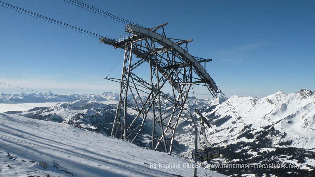

Cette photo donne une idée de l'échelle, entre les deux extrémités du sabot il doit y avoir une différence de niveau de l'ordre d'une dizaine de mètres (les cabines ont une capacité de 125+1 personnes ou 10080 kg de charge utile).
