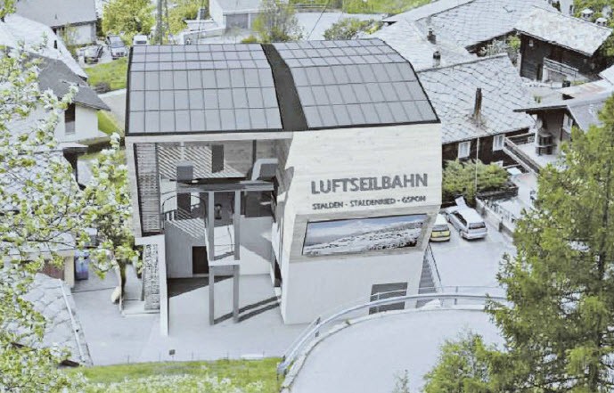

Les tracés des 2 sections de la nouvelle installation seront semblables à ceux de la remontée actuelle avec des gares situées aux mêmes endroits. La première section comportera toujours un arrêt sur pylône à hauteur de "Zur Chirchu" (avec accès par rampe et ascenseur).

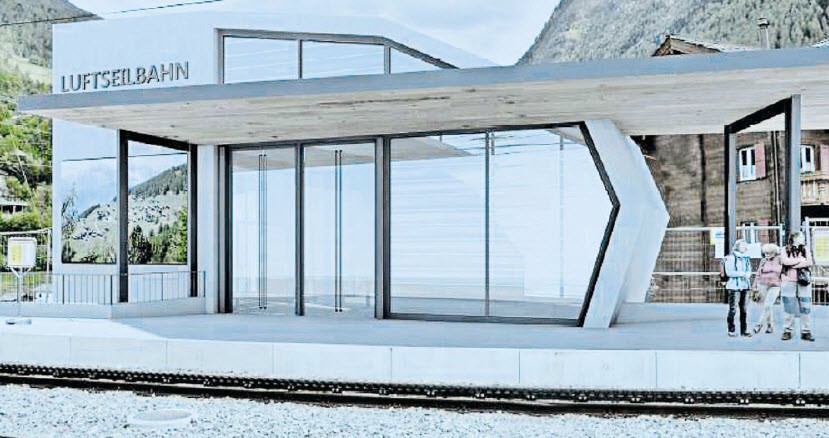

De nouvelles gares seront construites. En voici des montages photos :
Stalden, à côté de la gare ferroviaire.
Les 2 gares de Staldenried

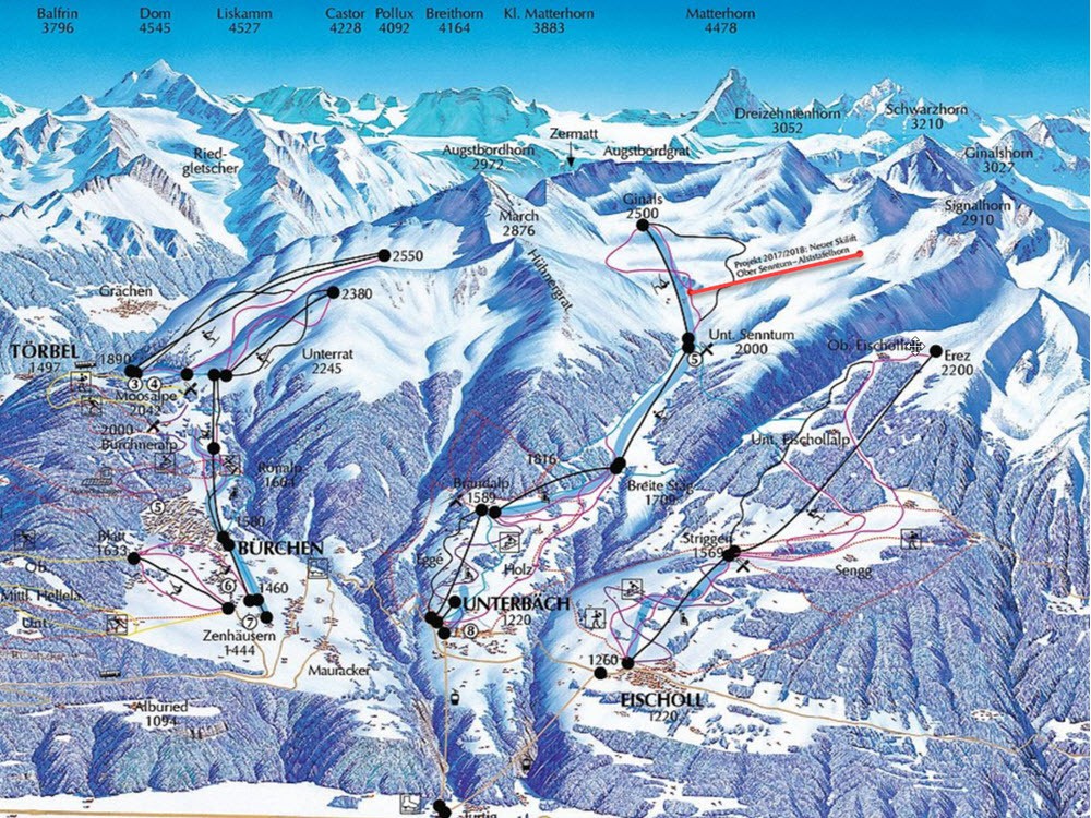

Le plan des pistes 2016-17 indique la réalisation d'un nouveau téléski pour la saison prochaine ; il est tracé en rouge sur le plan ci-dessous :
Ce téléski Ober Senntum - Altstafelhorn serait un appareil d'occasion acheté à la station d'Andermatt, probablement le TKE2 Grossboden qui vient d'être remplacé par le TSD6 Unter Stafel - Gütsch. Cet appareil Garaventa résultait lui-même du déplacement en 1994 du TK2 Nätschen-Stöckli construit en 1982.
Le but du téléski, qui aura environ un kilomètre de long, sera de desservir un nouveau secteur et donc de nouvelles pistes à créer. Je n'ai aucune information quant à la situation de ce projet au niveau des autorisations (et des éventuelles oppositions).

@ Gondelbahn
Quelles stations honteuses? Je trouve horrible Gemmi, ils ont haussé le bâtiment et fait un toit à corne, de même à la station aval, et tout peint d'orange, c'est deg......
Ici à Staldenried ils font neuf et gardent le caractère des bâtiments - j'espère et je pense que la technique des TPH sera traditionnelle et pas low budget comme au Rigi. :angry:

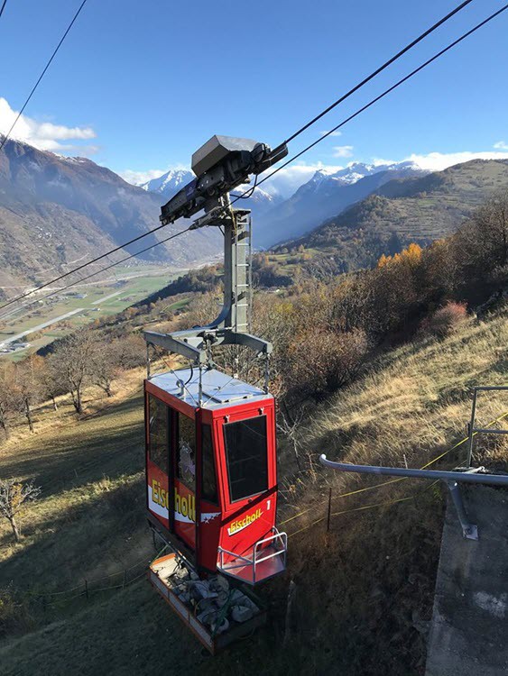

TPH10 Raron - Eischoll

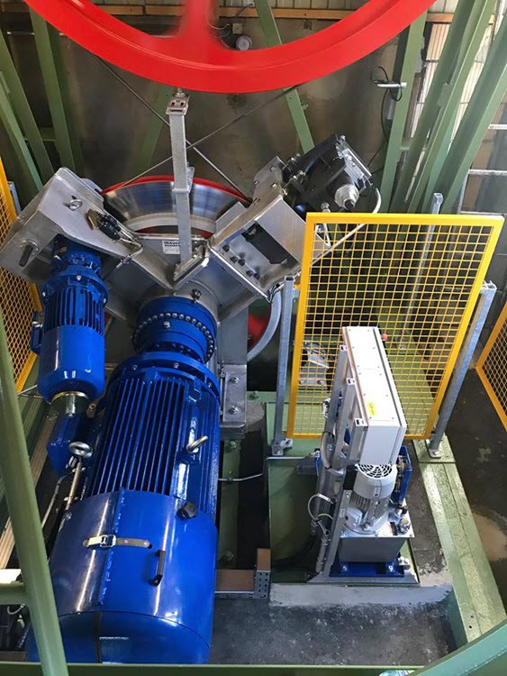

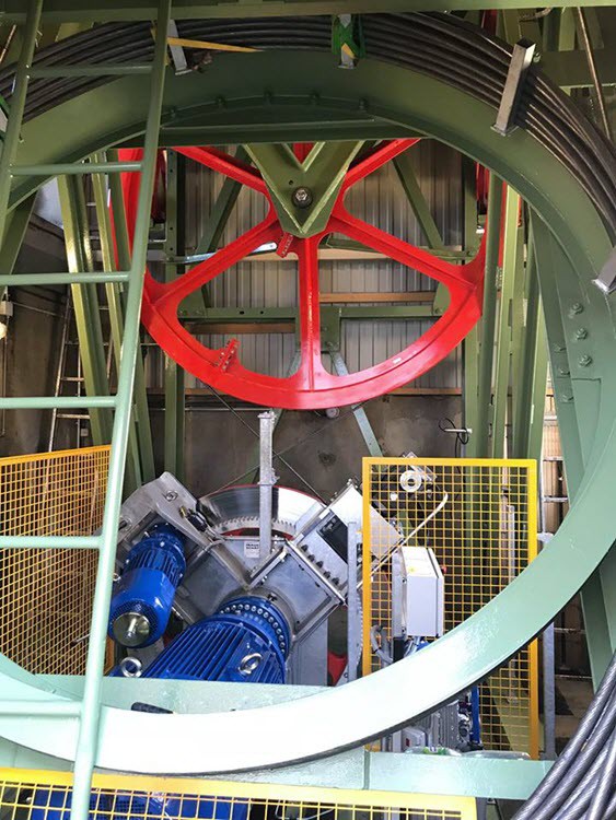

Le société Inauen-Schätti a tout récemment remplacé les entraînements de ce téléphérique. Etant donné le peu de place disponible en station amont, elle y a placé le système d'entraînement utilisé sur ses "téléphériques compacts", ce qui a pu être fait sans toucher aux murs. (sorry Adrian :D)
Source : FB Inauen Schätti
Une petite poulie motrice avec l'entraînement principal (moteur et réducteur) au centre, sur la gauche le motoréducteur de secours et sur la droite les freins de poulie.
#54 L'utilisateur est hors-ligne   Rothorn
  • Messages : 2 997
Posté 18 novembre 2018 - 00:44
@ benbel
Tout bon, c'est pas un télé compact avec des motoreducteurs à faux de porte (ou comment cela s'appelle) foutus sur des blocs.
Ici on a quand-même respecté le design von Roll avec la grande poulie comme on l'avait à Staldenried aussi.
Sauf le moteur fait assez grossier, mais c'est sur mesure, ce que j'aime !! :P :P
