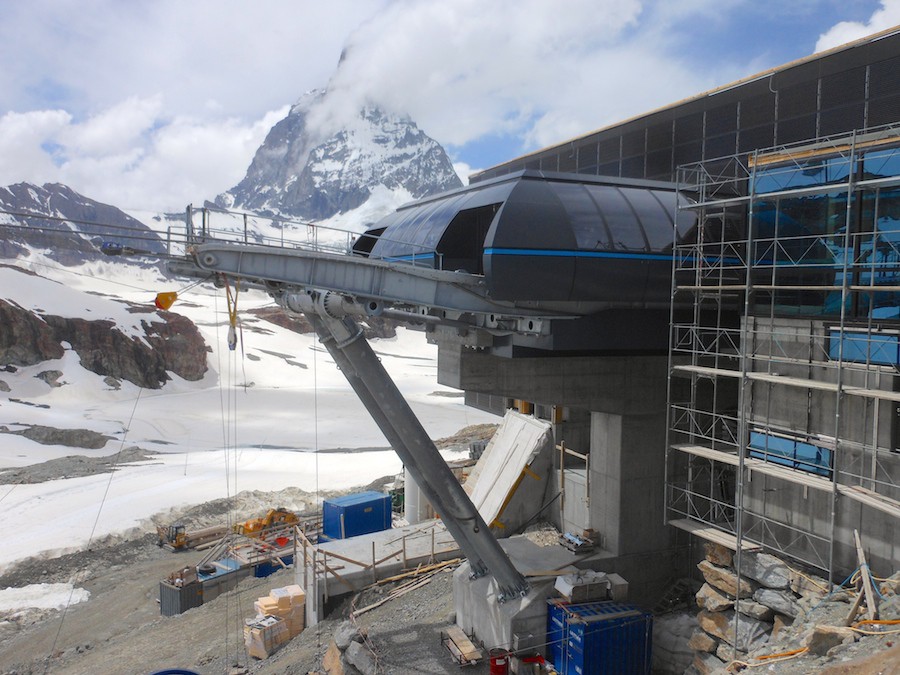

Voici quelques photos datant du 10 juin :
La gare aval à Trockener Steg. L’habillage extérieur semble plus ou moins achevé, la plupart des échafaudages ont été démontés. Les deux câbles porteurs de la voie de gauche sont en place (mais l'installation de celui côté intérieur ne semble pas terminée).

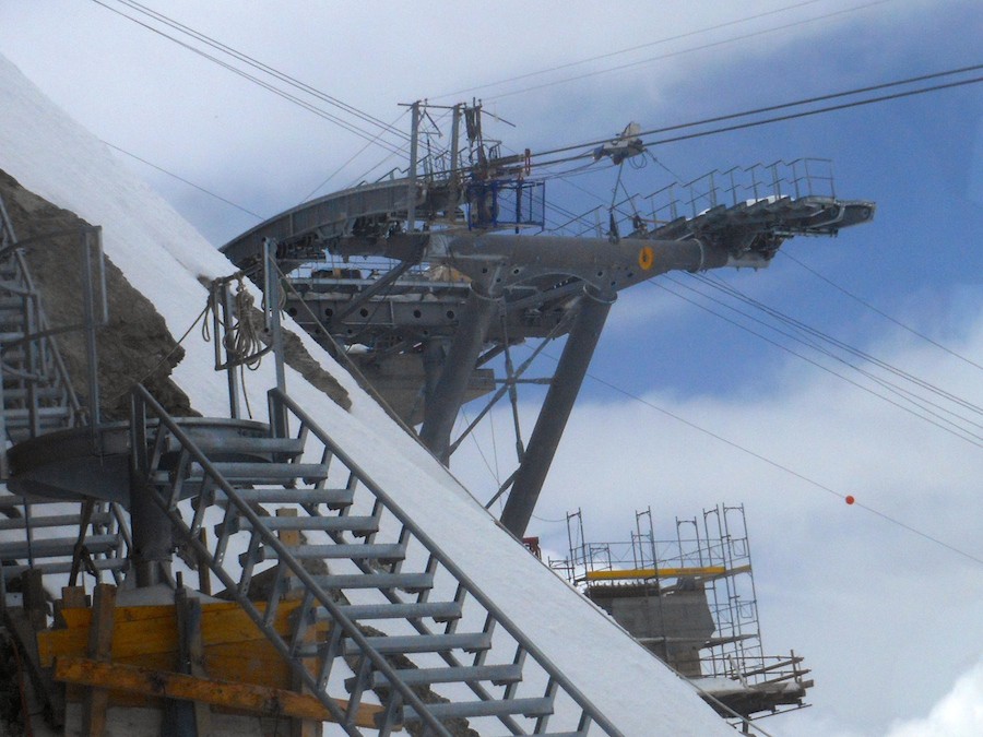

Vue de profil des sabots de la gare.

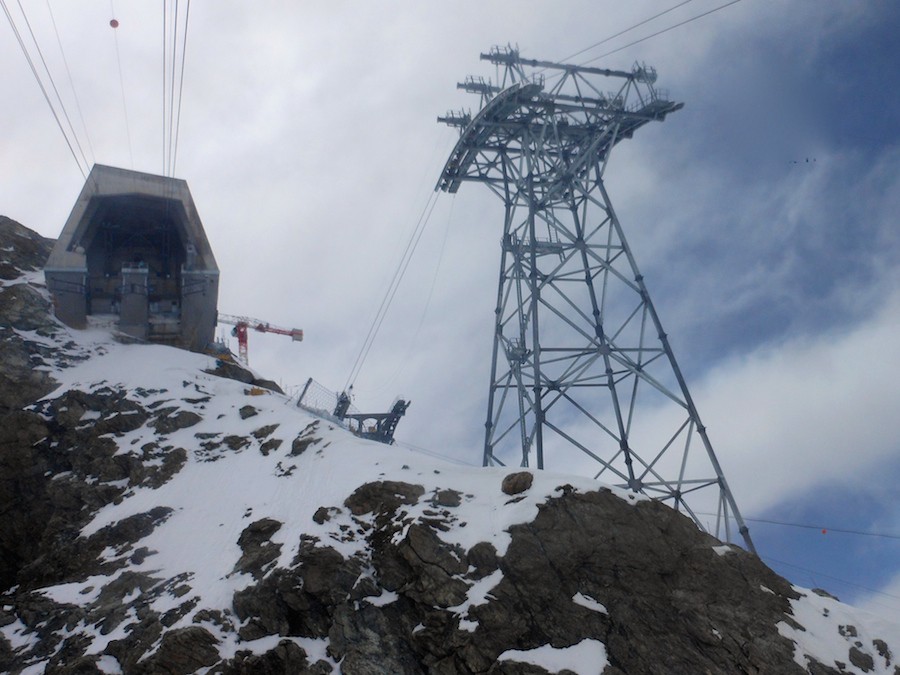

Le pylône 3 du 3S vu depuis le téléphérique.
L’avant de la gare amont.
Le dernier pylône vu depuis les quais de l'installation actuelle.

Posté 13 juin 2018 - 23:26
Oui ! Ce sont des superbes images !
Je ne comprend toujours pas pourquoi les pylônes sont si massifs et laids ! Sur d'autres installations de 3S de Leitner comme à Renon ou à Stubaier en Autriche , les pylônes sont plus réussis et élégants!
Là , c'est vraiment massifs ! Peut-être est ce du aux contraintes de la ligne?
#320 L'utilisateur est en ligne   chris2002
  • Messages : 3 118
Posté 14 juin 2018 - 07:41
N'oublions pas que l'avant-dernier et le dernier pylône devront supporter le poids d'une portée de plus de 2600 mètres, ce qui doit en faire une des plus grandes portées pour un 3S, devant celle du 3S-Bahn et tout juste derrière celle du 3S Peak2Peak. Le tout à plus de 3000m d'altitude, et avec un débit bien supérieur à celui du 3S de Renon (3x supérieur, soit pas mal de cabines en plus sur la ligne).
Après, je ne trouve pas que les pylônes du 3S de Stubaier soient moins massifs, ils me semblent équivalents...
https://www.remontee...itner-6347.html
