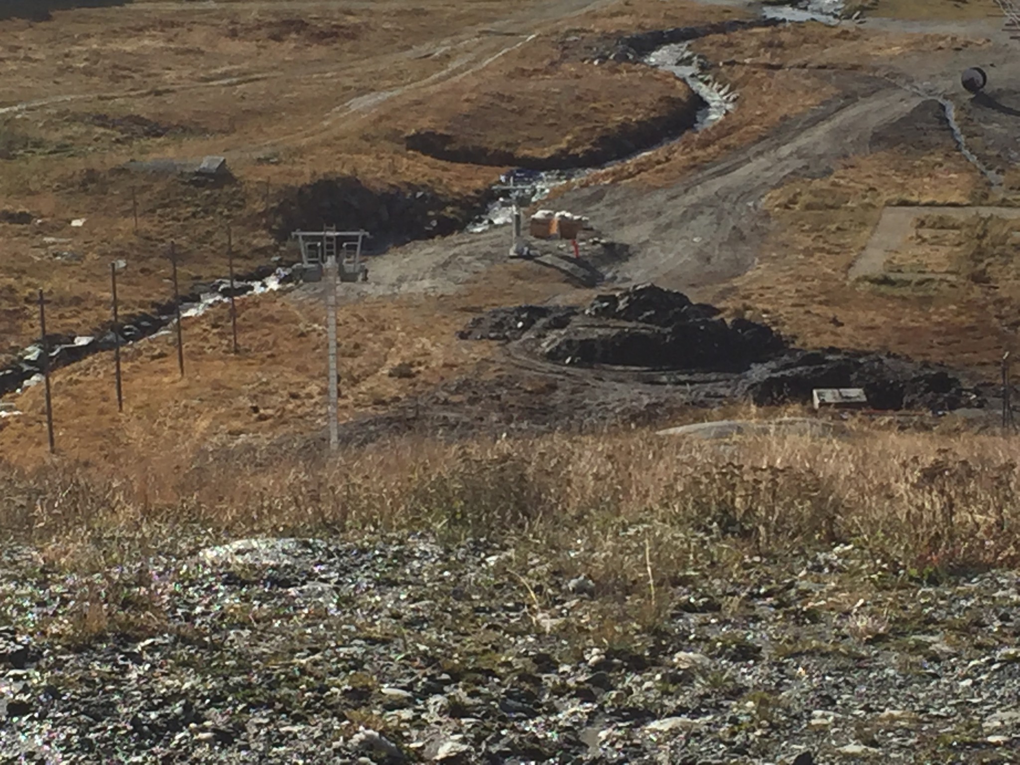

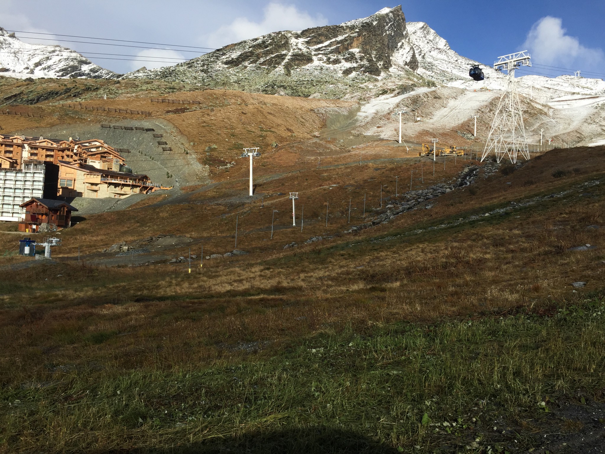

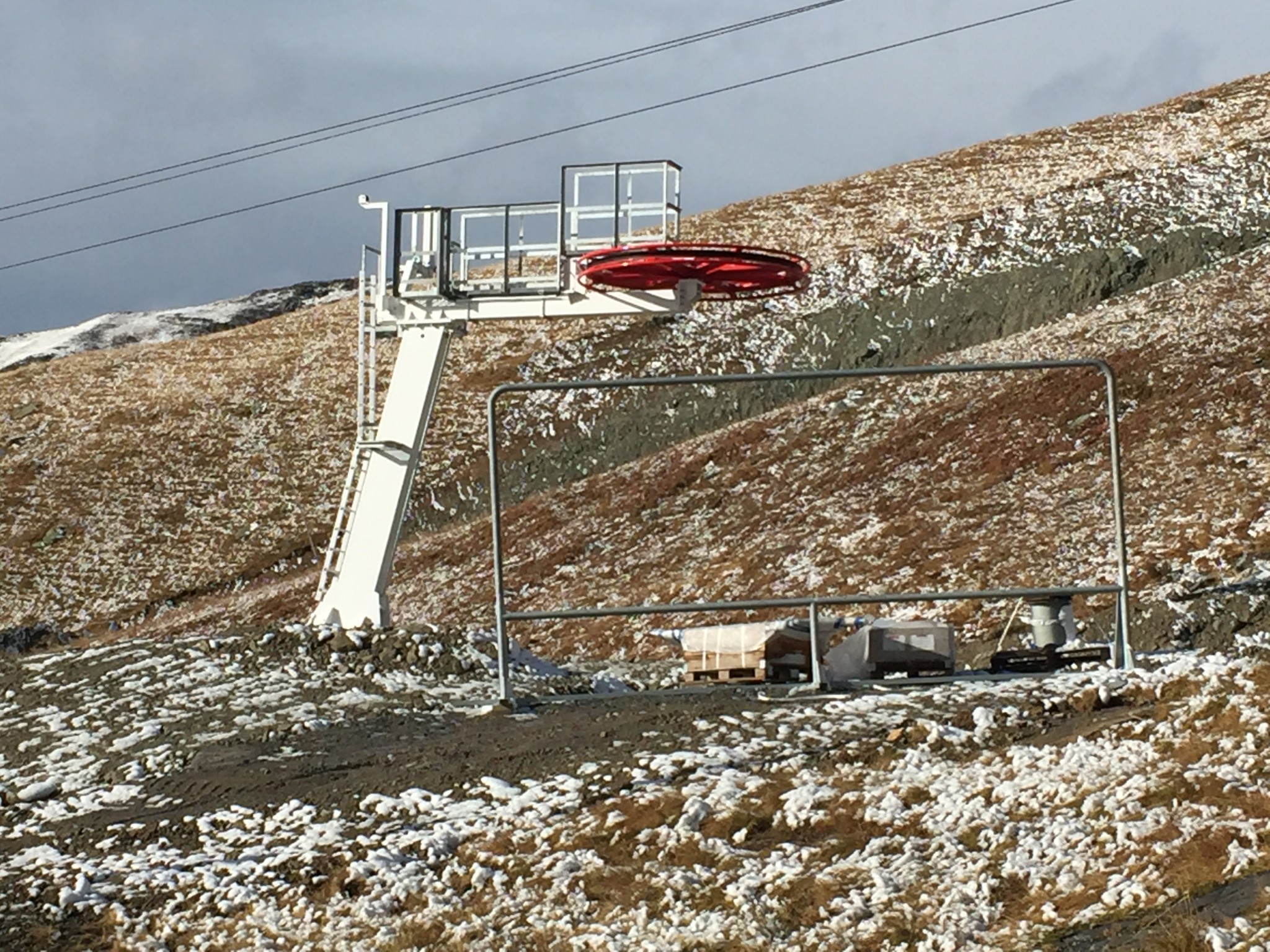

photos tu TKE1 du club prisent aujourd'hui
http://www.remontees...538_1722322.jpg
http://www.remontees...3538_503334.jpg
http://www.remontees...3538_468765.jpg
http://www.remontees...3538_427009.jpg

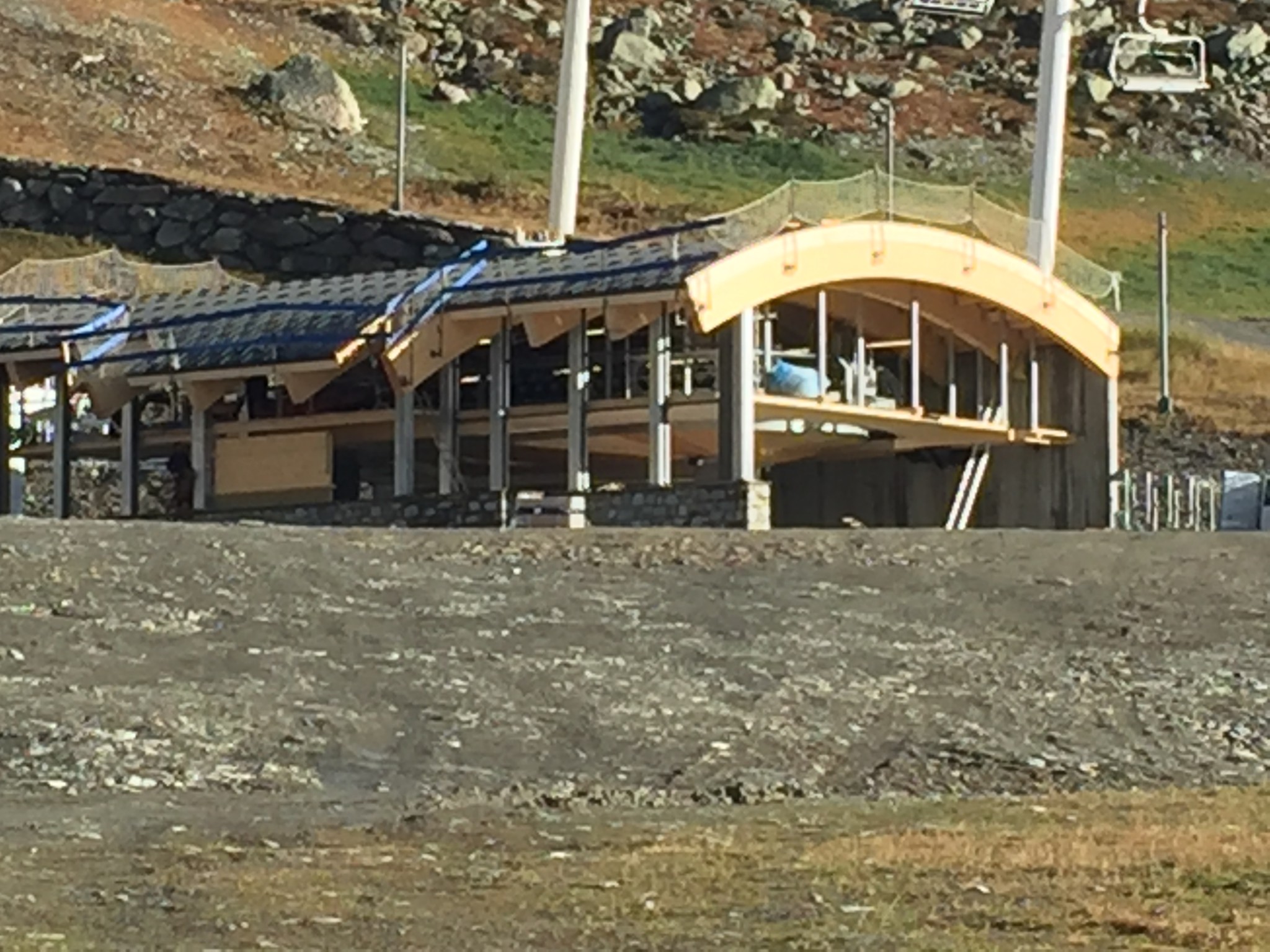

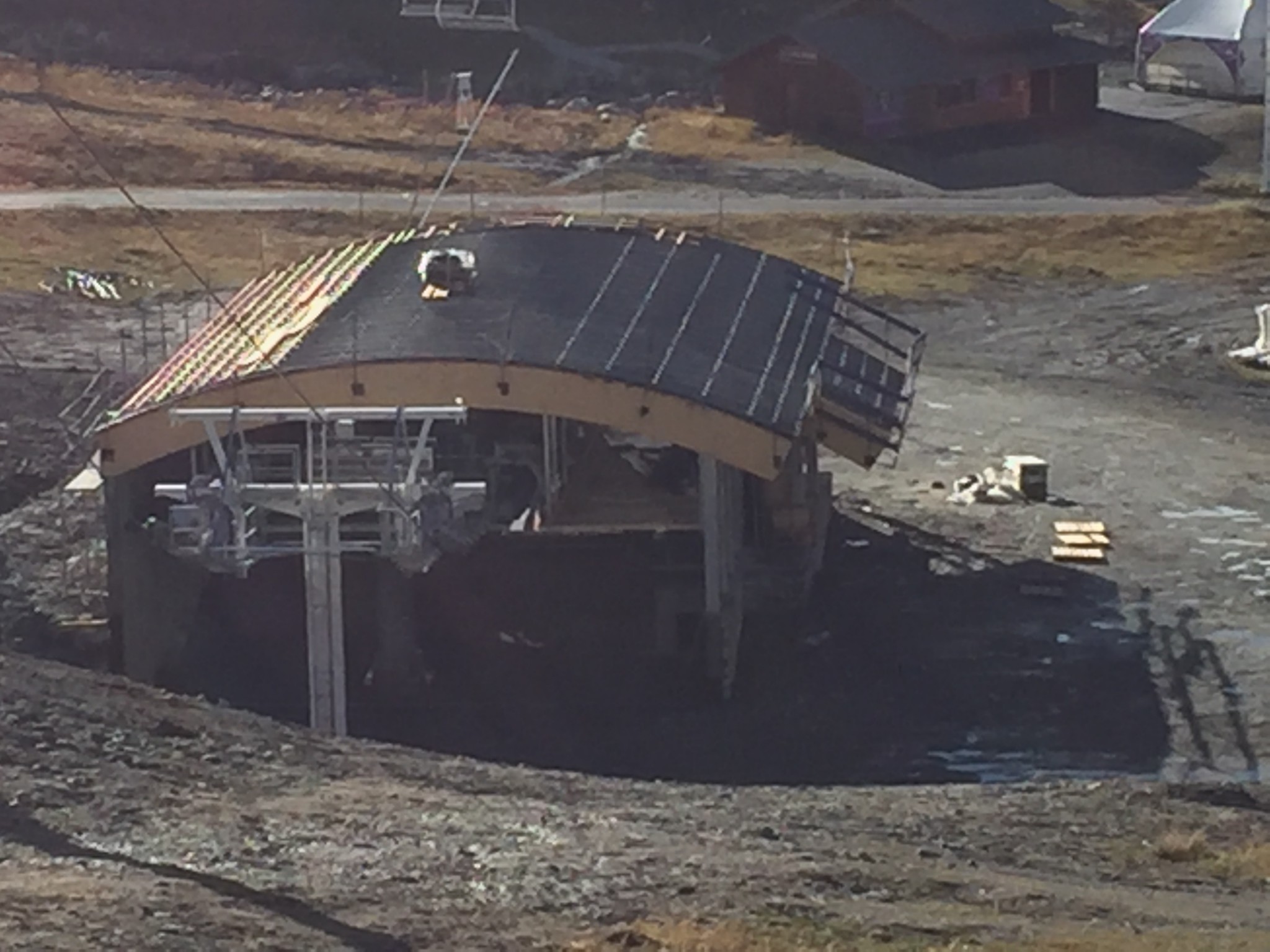

les 4 pylônes ainsi que G1 et G2 sont posés
http://www.remontees...538_1989561.jpg
la G1 du stade

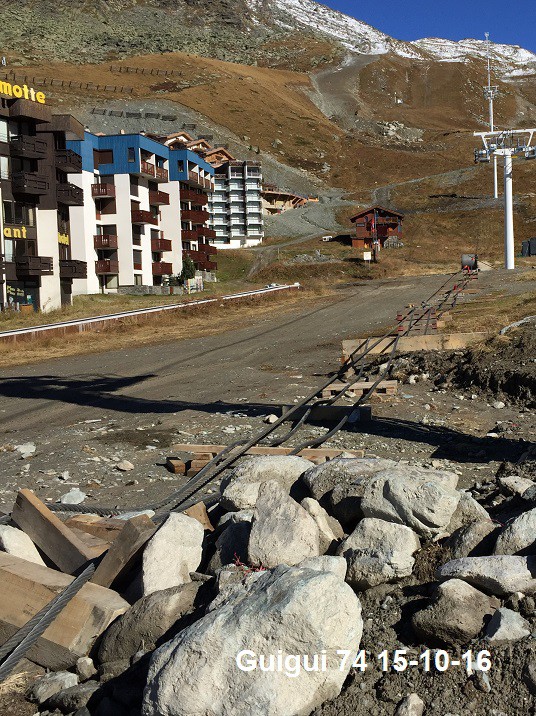

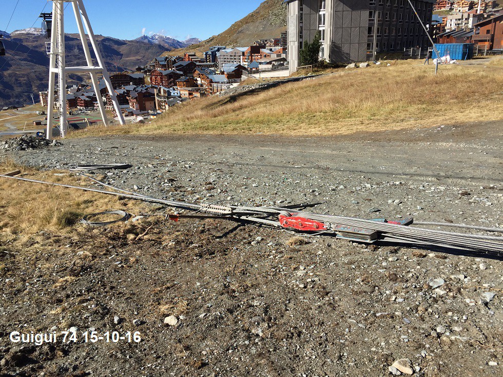

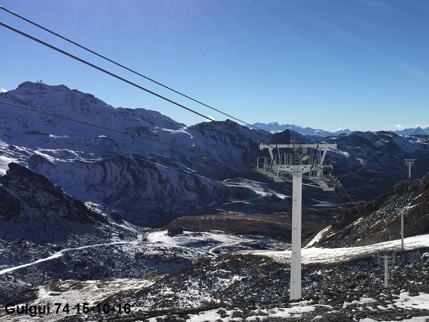

Photos du TSD6 Stade, le câble est sous mordaches et les deux bouts sont mis en parallèle, ce qui indique que l'épissage va commencer:

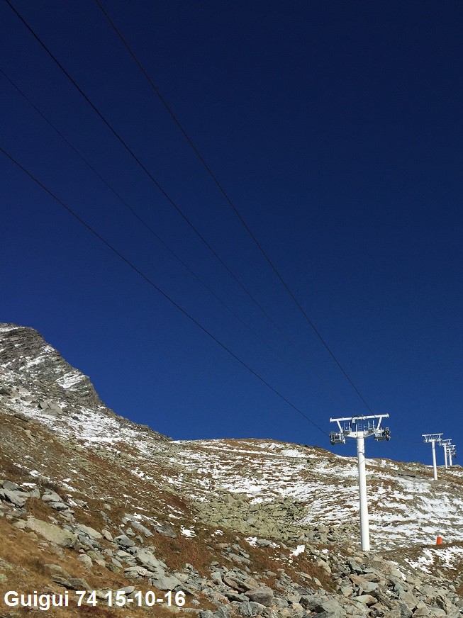

La ligne est mise en tension:

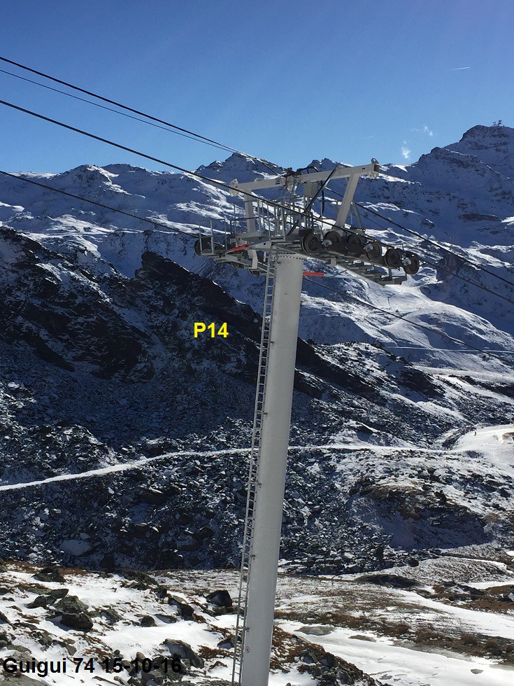

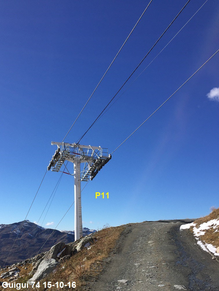

A tel point qu'hors charge le câble décolle des balanciers supports de P14 qui au vu de cette image semble avoir raté sa vocation de SC:

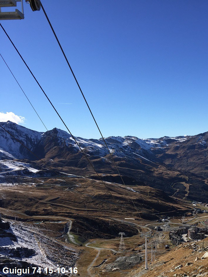

le passage de cette crête sera, à coup sûr, le moment le plus fort du voyage:

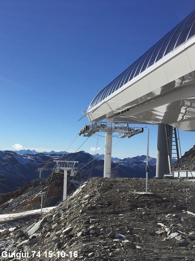

Haut de ligne et G2:

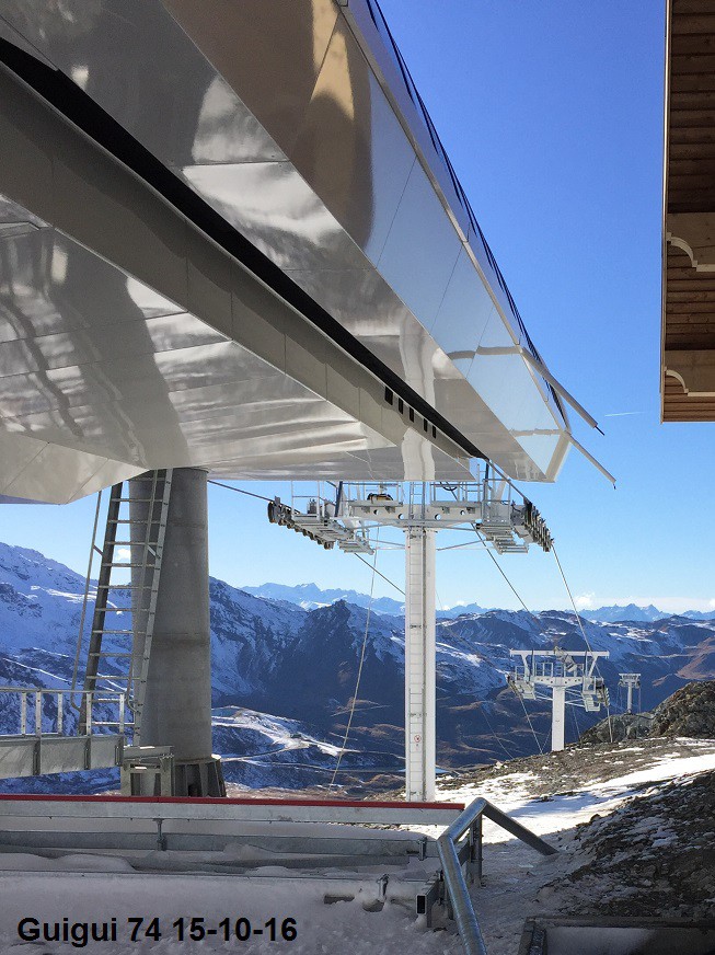

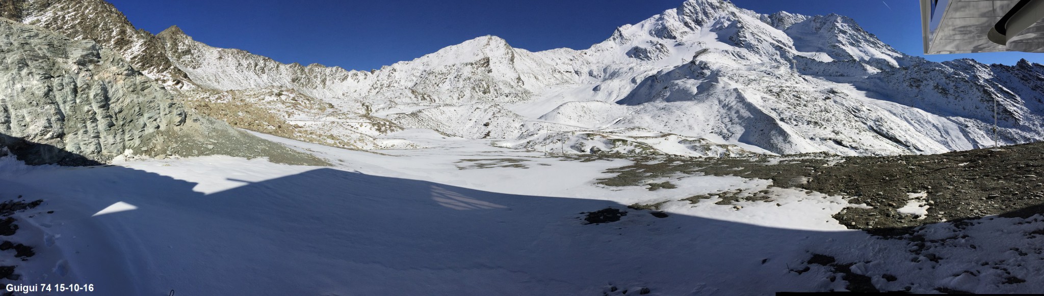

Panoramique à l'arrivée en G2:

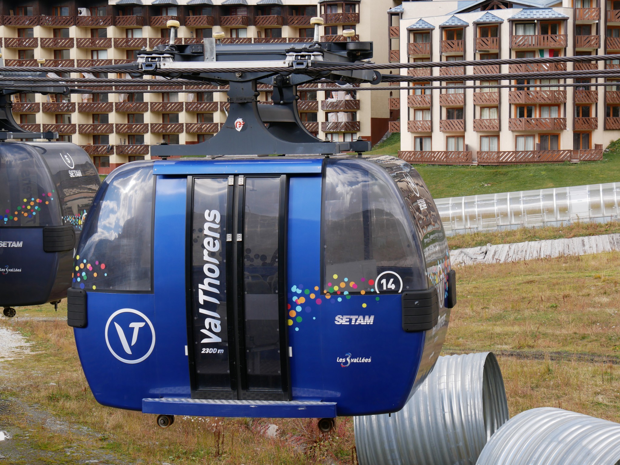

Oui Guigui74 tu as raison le :dmc: est "l'ancetre"du funitel,voie moins larges plus quelques différances techniques.
Funitel est la contraction de funiculaire et téléporté!!!
Est pour ce qui est des funitels va-et-vient à part les deux de valtho (3 vallées et thorens) je n'en connaît qu'un autre celui de l'alpes d'huez marmottes 3 ?
merci pour tes belles photos ;)

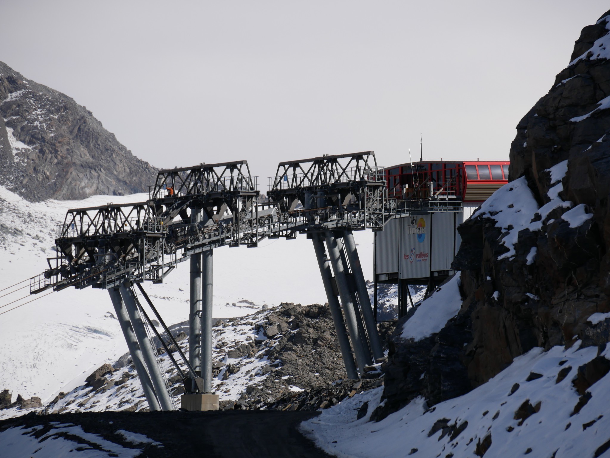

http://www.remontees...538_7541607.jpg
va-et-vient de thorens G2
http://www.remontees...538_3831145.jpg
débrayable du grand-fond G2

Salut à tous !
Tout le monde semble bien absorbé par le débat HS sur les funitel, mais moi je reste très étonné de ce P14 qui effectivement mériterais d'être un SC...
Qu'est ce qui a bien pu se passer lors de la conception du profil de ligne ? Est ce que le câble est sur-tendu avant l'épissure ? Est ce que le poids des sièges est pris en compte (ce qui m'étonnerai, même si il n'y a pas de hangar pour les retirer tous les soirs) ?
Je ne comprends pas comment une telle erreur a pu arriver et surtout pourquoi ça reste telle quel ?

Ce n'est pas forcément une erreur tu sais... Avant l'épissure, le câble n'est pas tendu comme il le sera une fois cette dernière réalisée. Ils le positionnent juste correctement sur les pylônes et en gare pour n'avoir plus qu'à effectuer la tension une fois la liaison terminée. Suivant la pente, sûrement que le pylône ne pouvait pas être un SC ni un C. Il y a tellement de facteurs pour déterminer le type de balancier d'un pylône...

Le câble est probablement en phase de surtension : le but est de l’allonger pour ensuite limiter son allongement en exploitation une fois l'épissure faite. Renseignement pris auprès de pros, en général on sur-tend un ou deux jours à près de 15 ou 20% de la tension nominale ce qui peut provoquer ce phénomène sur des petits balanciers.

Ok merci !
