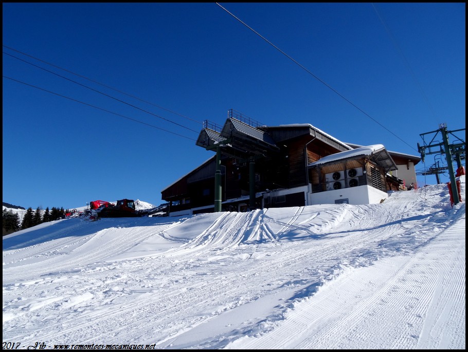

    La gare amont vue depuis le téléski du Moutely

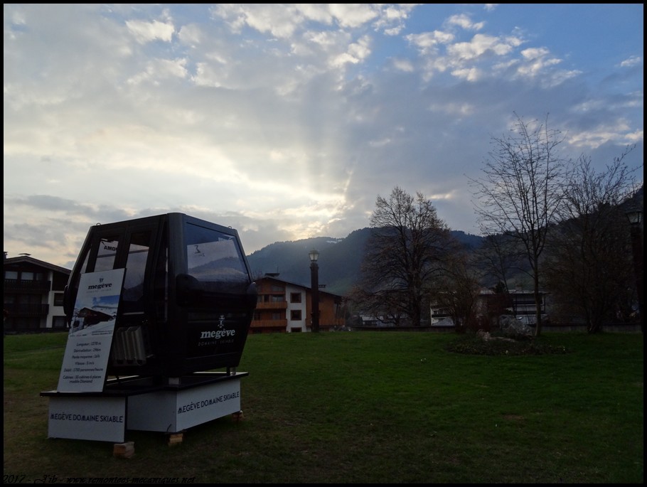

Une cabine est exposée dans le village (diamond) et un débit de 1750p/heure est annoncé pour 5m/s.
#8 L'utilisateur est hors-ligne   j'ib
  • Messages : 6 140
Posté 21 février 2017 - 08:51
Voir le messageropeway, le 17 février 2017 - 21:07 , dit :
En effet, voici des petites photos :

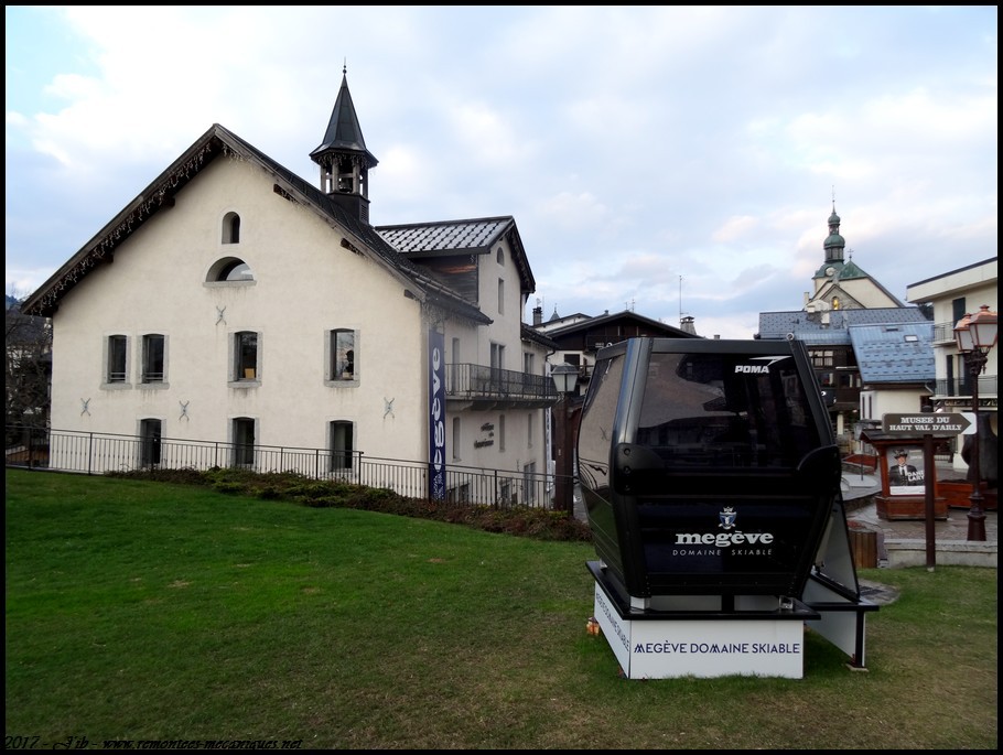

J'ai pris une photo de la cabine samedi dernier. Personnellement, je la trouve très jolie.

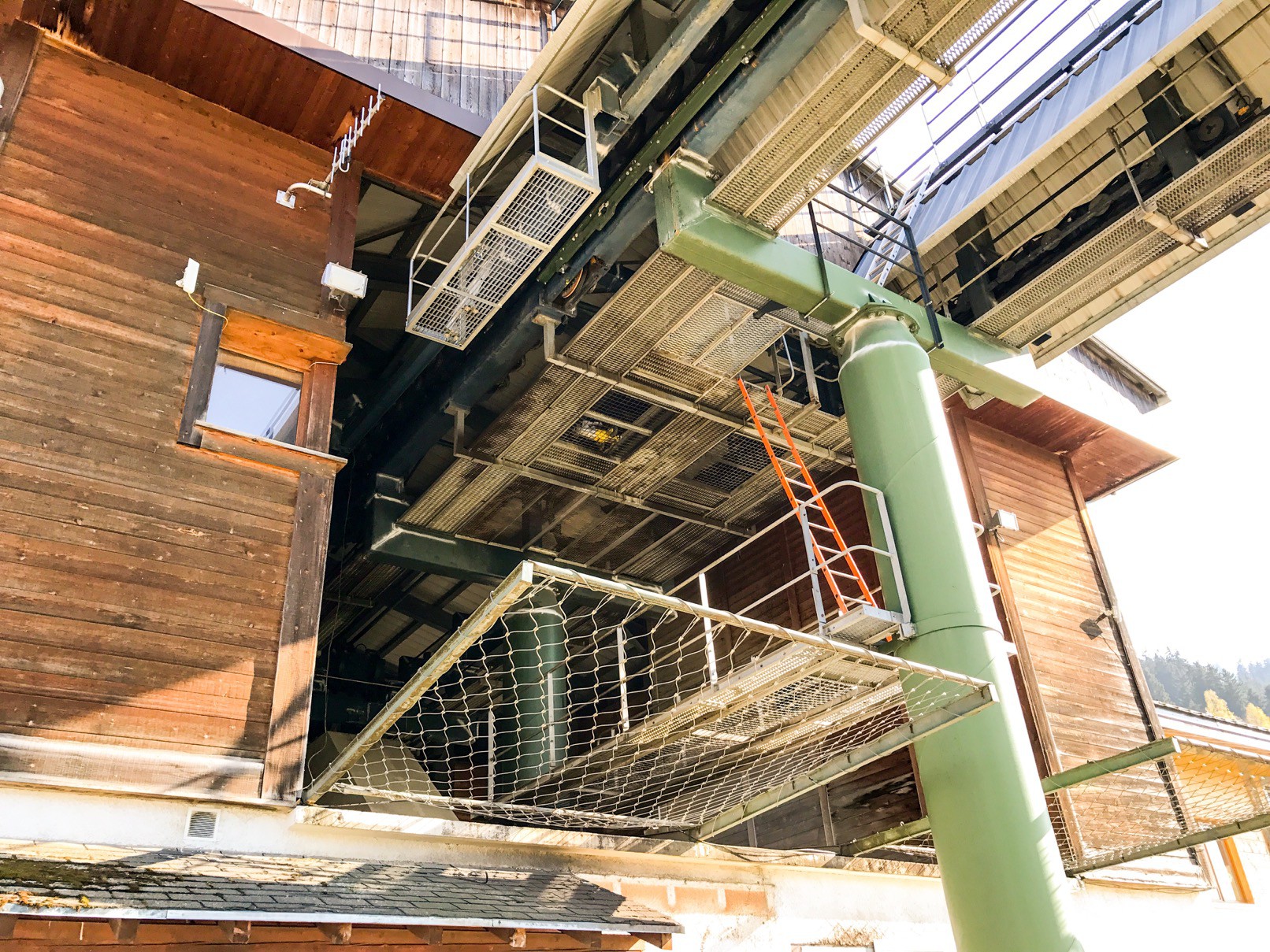

Comme promis, je me suis rendu à la télécabine pour voir où en est le démontage. Visuellement, il n'y a pas grand changements comme vous pourrez le voir dans les photos.
Gare aval
Gare amont

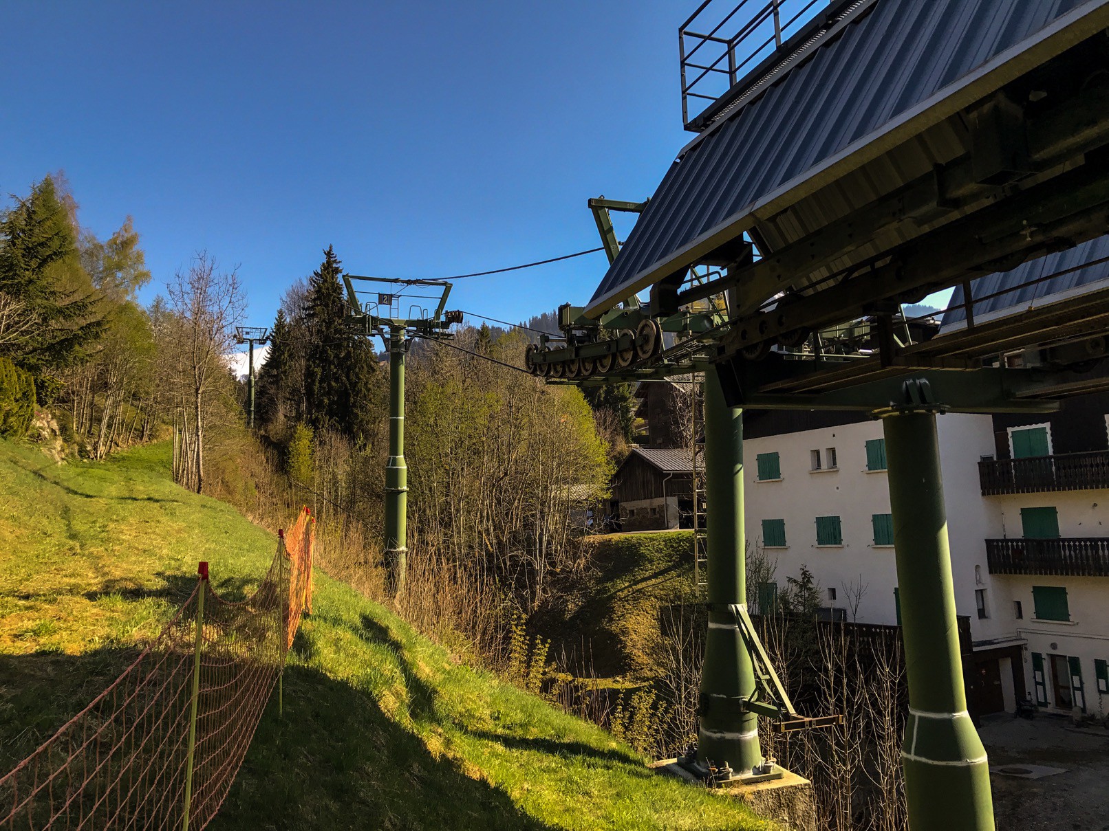

Les travaux avancent.
Le câble est enroulé sur un touret en attente de la pose (il est conservé pour le futur appareil)
Le multipaire est enlever, les pylônes et la gare aval sont en train d'être démonté.
(désolé pour le sens, je n'ai pas réussi à la faire pivoter -_- )
