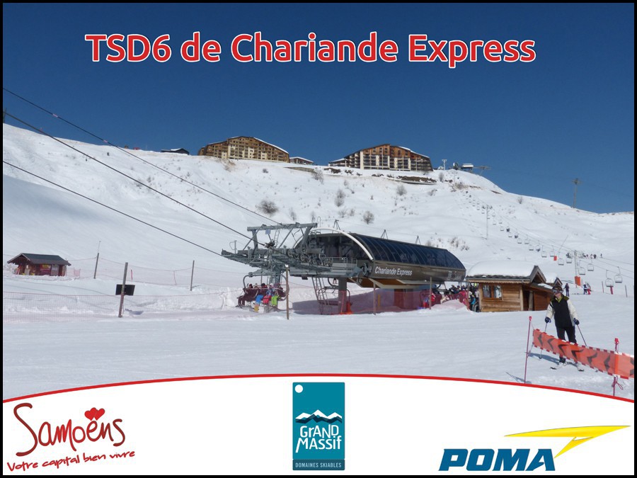

Découvrez l'appareil principal de la liaison vers le Grand Massif au départ de Samoëns !

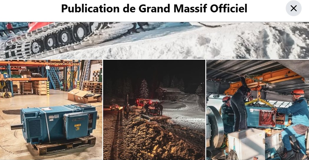

Moteur neuf !
#9 L'utilisateur est hors-ligne   Rodo_Af
  • Messages : 24 642
Posté 28 décembre 2024 - 22:03
Exact changement du moteur en plein Noël !
🚧 𝐃é𝐩𝐚𝐧𝐧𝐚𝐠𝐞 𝐞𝐧 𝐜𝐨𝐮𝐫𝐬 🚧
Depuis le début de journée du 24 décembre, les équipes de Grand Massif Domaines Skiables et de la SEMER (société POMA, constructeur de l’appareil) sont en action pour résoudre la panne du télésiège Chariande Express dans les meilleurs délais.
En quelques chiffres :
➡️ 𝟐𝟒 𝐝é𝐜𝐞𝐦𝐛𝐫𝐞, 𝟐𝟎𝐡 : un nouveau moteur a été transporté depuis le service logistique de Taninges jusqu'au sommet de la Tête des Saix à 2120m d'altitude (gare d'arrivée du télésiège).
➡️ 𝟑 𝐝𝐚𝐦𝐞𝐮𝐬𝐞𝐬 ont été nécessaires pour acheminer et tracter le moteur de 2 tonnes.
➡️ 𝟐𝟓 𝐝é𝐜𝐞𝐦𝐛𝐫𝐞, 𝟕𝐡𝟑𝟎 : 𝐮𝐧𝐞 é𝐪𝐮𝐢𝐩𝐞 𝐝𝐞 𝟏𝟐 𝐩𝐞𝐫𝐬𝐨𝐧𝐧𝐞𝐬 a été mobilisée pour remplacer le moteur et extraire l’ancien de la gare sans moyens héliportés indisponibles en ce jour férié mais grâce aux techniques de levage mobilisant le personnel.
➡️ 𝟐𝟓 𝐝é𝐜𝐞𝐦𝐛𝐫𝐞, 𝟏𝟓𝐡𝟑𝟎 : le nouveau moteur est en place, les premiers réglages et tests peuvent être effectués
➡️ 𝟐𝟔 𝐝é𝐜𝐞𝐦𝐛𝐫𝐞 : Le travail continue en ce moment même avec la société SEMER.
➡️ 𝟐8 𝐝é𝐜𝐞𝐦𝐛𝐫𝐞 : 𝐫é𝐨𝐮𝐯𝐞𝐫𝐭𝐮𝐫𝐞 𝐝𝐮 𝐭é𝐥é𝐬𝐢è𝐠𝐞 𝐂𝐡𝐚𝐫𝐢𝐚𝐧𝐝𝐞 𝐄𝐱𝐩𝐫𝐞𝐬𝐬 à Samoëns à 9h
