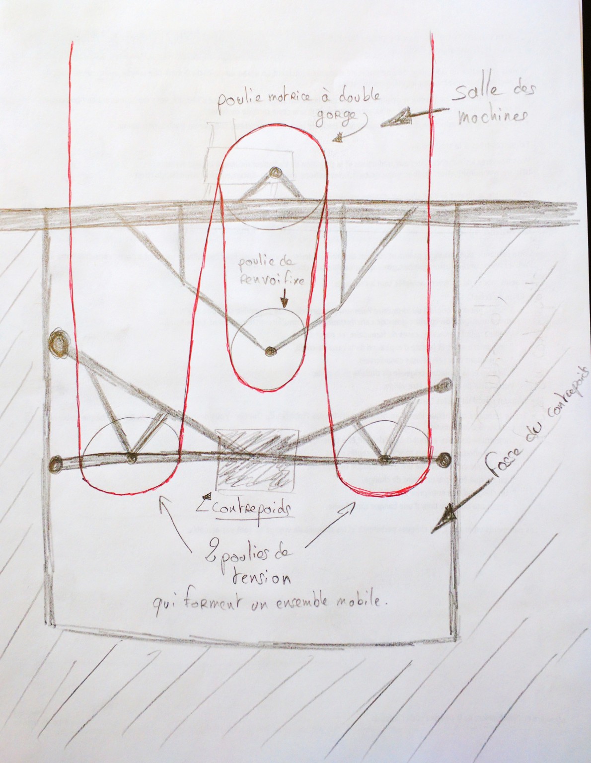

L'ensemble des mécanismes de la remontée se situe en aval de la ligne. Le système moteur est relativement courant quand à sa conception : un groupe moteur, un réducteur et une poulie à double enroulement assurent la marche de la remontée. De nos jours presque aucune pièce n'est d'origine (à part les cabines qui seront changées d'ici 3 ans). Quand au S.A.V il est assuré par Garaventa (filiale du groupe Doppelmayr qui est aussi l’acquéreur de Von Roll), qui fournit pièces et main d'oeuvre.

Les deux poulies de déviation sur le contrepoids du câble porteur
La poulie de renvoi fixe avec garde-câble (ajouté plus tard) permettant un double enroulement sur la poulie motrice.
La poulie motrice à double enroulement avec les garde-câbles (ajoutés plus tard). Le câble passe par la poulie de renvoi de la photo précédente placée légèrement en oblique pour permettre un passage du câble d'un côté dans la gorge gauche pour le laisser sortir de l'autre côte et le faire remonter dans la gorge droite.

La poulie motrice.
Non, comme déjà dit, il s'agit de la poulie de renvoi fixe permettant un double enroulement sur la poulie motrice.
Un petit schéma explicatif rapide du double enroulement avec tension (en rouge le câble) :
C'est le même principe qui est utilisé sur le téléphérique de la Grande Motte.
