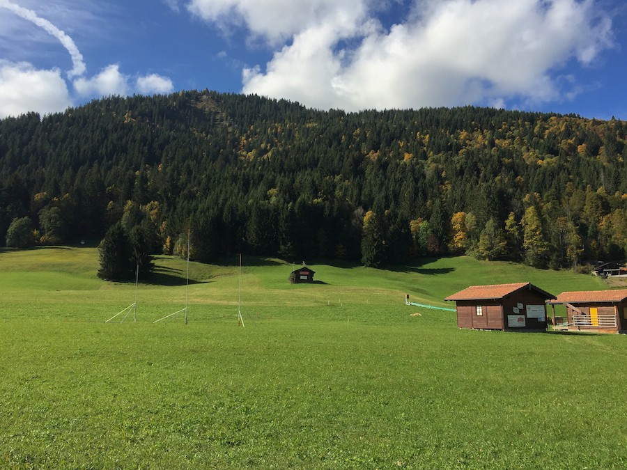

La nouvelle télécabine Vioz - Jorasse - Mazots
La gare aval se trouvera en bordure de la route du col de la Croix, 300 mètres au nord-est de l'emplacement actuel. Ce nouvel emplacement est un peu plus proche des parkings et du village. De plus, il est prévu d'ici à 2025 de prolonger le train Aigle - Diablerets (ASD) jusqu'à cet endroit afin d'assurer une bonne correspondance avec les remontées mécaniques.

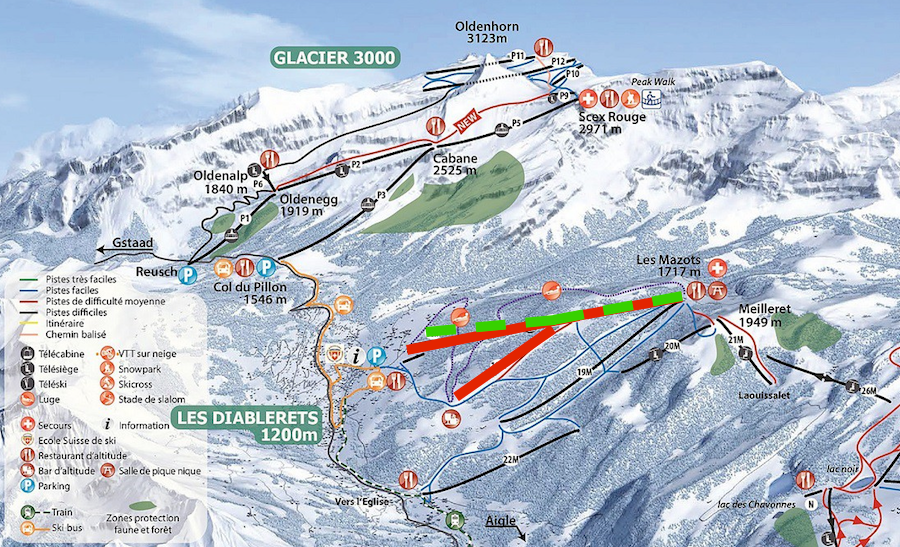

Situation de la nouvelle télécabine sur le plan des pistes (en vert) avec en rouge les deux appareils démontés.

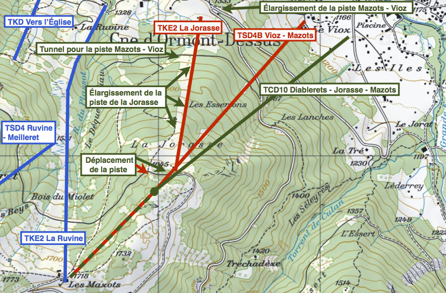

Autres aménagements
À la Jorasse, la courte piste qui relie actuellement la gare du télésiège au sommet du téléski sera déplacée sous le tracé du télésiège, afin de la rendre plus intéressante. Au lieu-dit les Essertons, la piste les Mazots - les Vioz (ou Nationale) croise la piste rouge et le téléski de la Jorasse. Ceci pose problème lors de l’organisation de courses sur la piste de la Jorasse. Comme le projet prévoit des compétitions ou des entraînements beaucoup plus souvent sur cette piste, un tunnel de 70 mètres de long sera construit pour que les pistes ne se croisent plus. C’est la piste Mazots - Vioz, qui est à flanc de coteau à cet endroit, qui passera dans ce tunnel. Un chemin forestier se trouve à cet endroit et passera dorénavant dans le tunnel.
Un peu plus bas, au niveau du virage en épingle du Rachy sur la route du col de la Croix, une structure en bois sera installée afin d’élargir la piste de ski qui est particulièrement étroite à cet endroit (juste après le croisement avec la route). Finalement, la piste Mazots - Vioz sera être prolongée jusqu’au bas de la nouvelle télécabine. Suite à ces modifications, les installations de production de neige de culture et le dispositif d’éclairage de la piste seront modifiés et étendus jusqu’aux Diablerets.
Finalement, le projet prévoit le remplacement du télécorde des Vioz par un tapis roulant. Je n'ai pas d'informations précise à ce sujet (car il y a trois télécordes aux Vioz), mais l'appareil concerné sera vraisemblablement le Pony-lift WSO, le plus ancien et le plus long des trois.
Plan du domaine du Meilleret avec la localisation des différents travaux. En bleu, les installations existantes non concernées par les travaux, en rouge les installations à démonter et en vert la nouvelle installation et les zones de travaux sur les pistes. Carte : geodata © swisstopo.

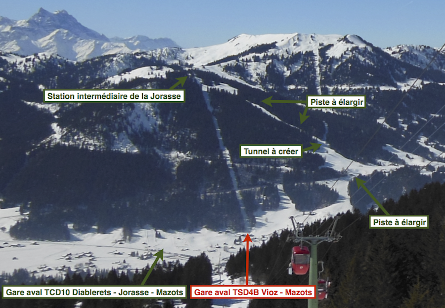

Vue d'ensemble depuis Isenau avec l'emplacement des principaux travaux à réaliser.
L’emplacement prévu pour la gare aval de la télécabine aux Diablerets.

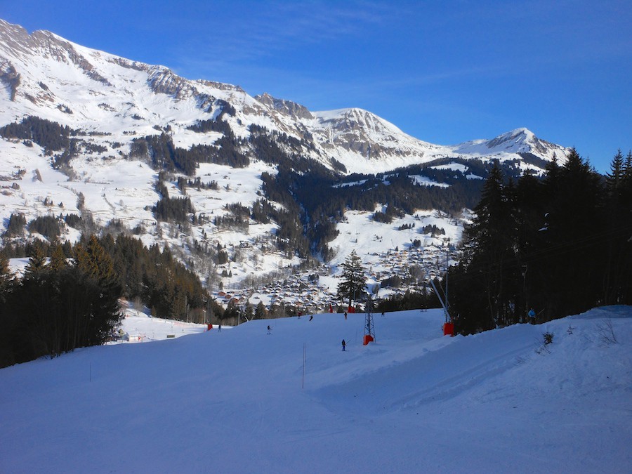

L’emplacement du tunnel, vu ici depuis la piste de la Jorasse. La piste Mazots - Vioz arrive perpendiculairement à celle-ci et elles se rejoignent au niveau du téléski de la Jorasse que l’on voit ici.

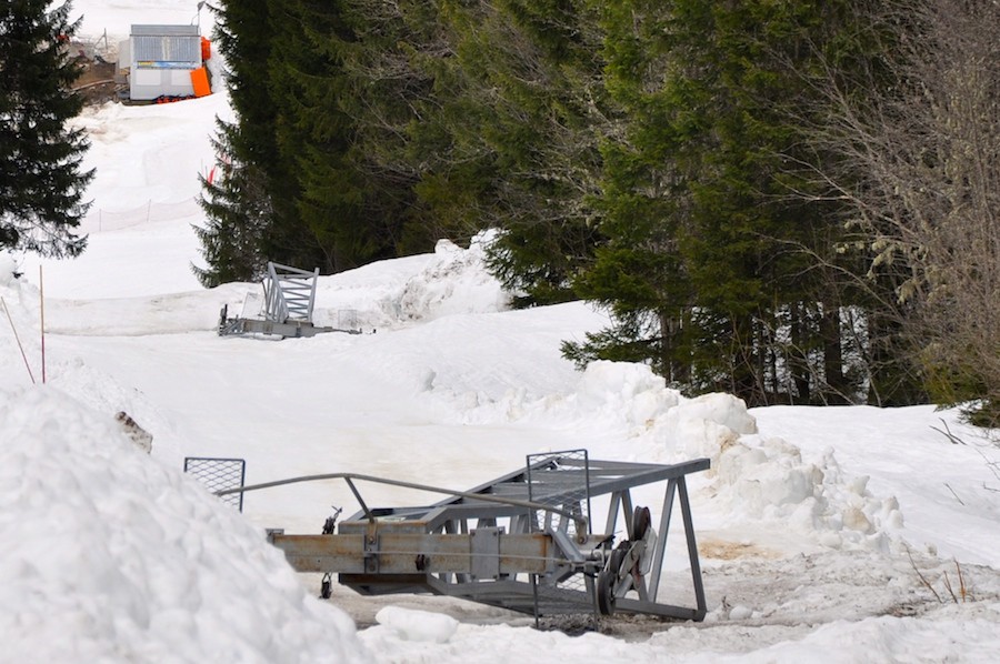

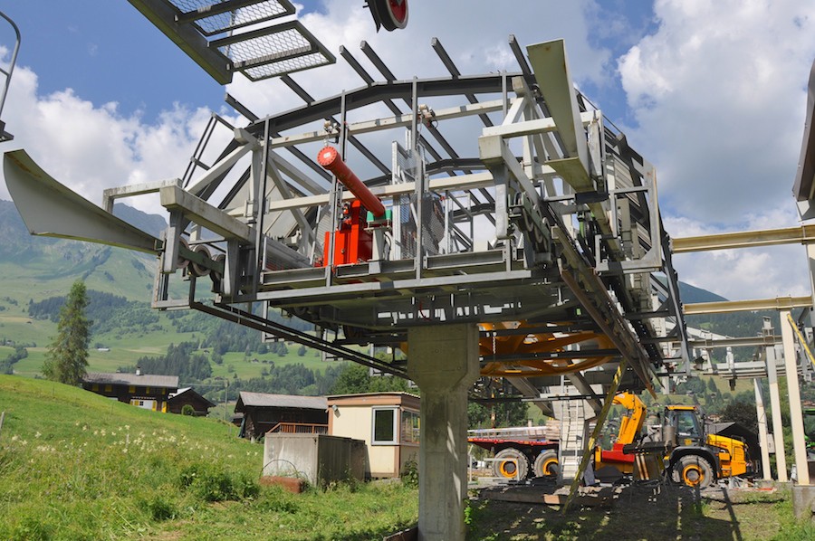

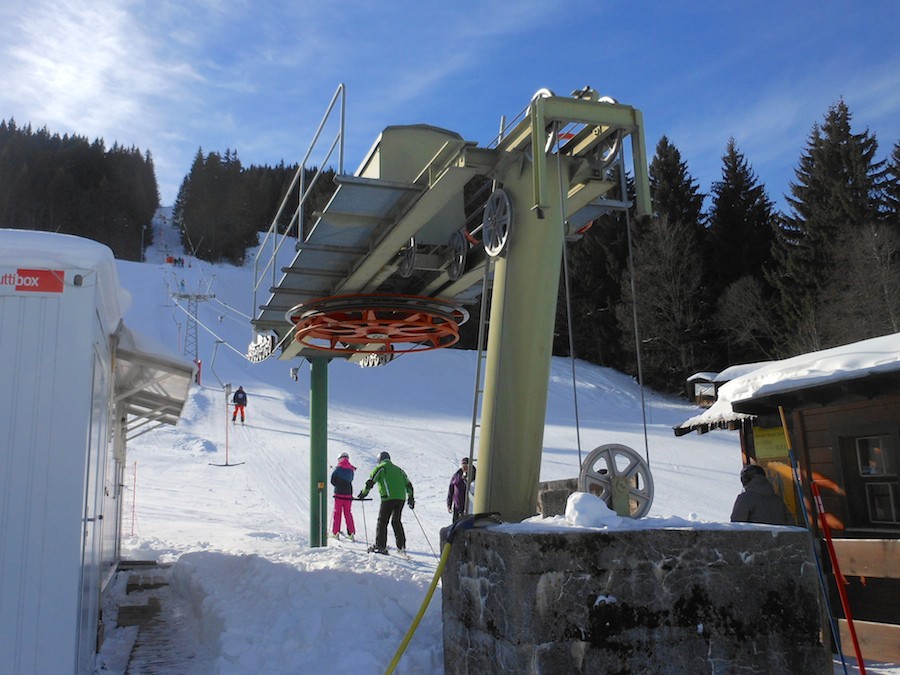

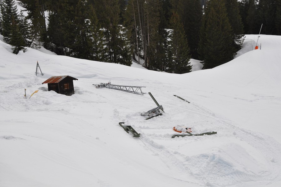

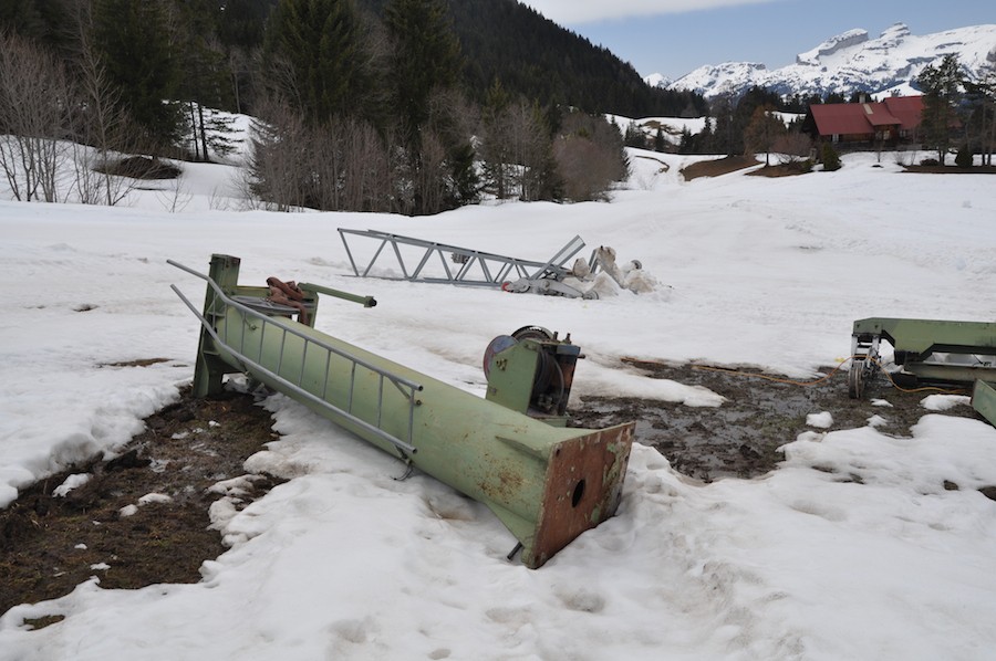

Commençons tout de suite avec un petit peu d'actualité : le téléski de la Jorasse a ouvert pour la dernière fois au public à la mi-mars. Il a été détruit dans la semaine du 9 au 15 avril. Les pylônes 4 à 9 sont couchés au pied de leur socle, les deux gares ont été démontées ainsi que le poste de vigie en aval. Voici quelques images (datant du 15 avril) pour compléter celles mises sur facebook par l'exploitant :
Le poste de vigie en amont et des restes du pylône 9 et de la poulie retour.

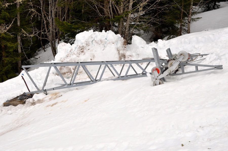

Vue du tracé avec les pylônes 5 et 6 à terre.
Le pylône 5.
Des restes de la gare aval ainsi que l'ancien pylône 3.

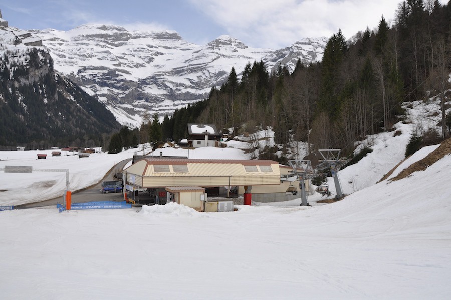

Le télésiège Vioz-Mazots a ouvert au public pour la dernière fois le dimanche 15 avril. Son démontage devait débuter le lendemain. Voici quelques photos souvenirs du dernier après-midi de fonctionnement.
La gare aval vue depuis la fin de la « Nationale ».

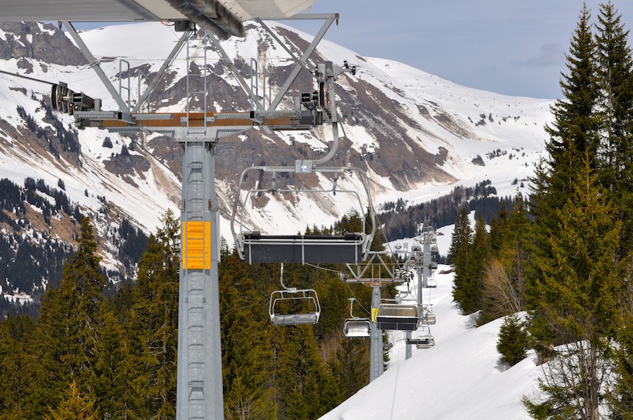

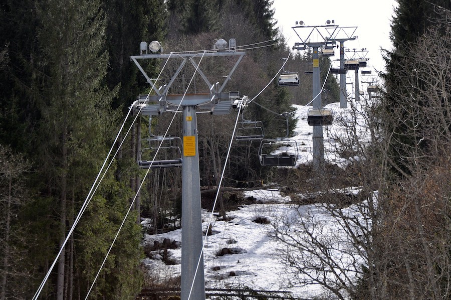

Vue sur le début de la ligne, avec le mélange de sièges avec et sans bulle typique de cette installation.
Le pylône 12, en bordure de la piste d'accès à la Jorasse qui sera modifiée.
Avant de quitter les Mazots, jetons un dernier regard sur la silhouette étrange de la gare intermédiaire.
Le haut de la ligne vu depuis la zone d'embarquement en amont.

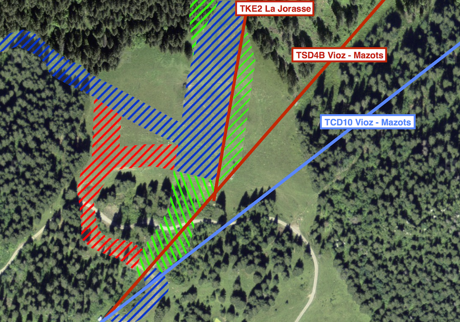

Voir le messagehmjw, le 23 avril 2018 - 21:53 , dit :
«À la Jorasse, la courte piste qui relie actuellement la gare du télésiège au sommet du téléski sera déplacée sous le tracé du télésiège, afin de la rendre plus intéressante.»
Voulez-vous dire sous la nouvelle télécabine?
Non, il s’agit bien du tracé de l’ancien télésiège. La courte piste qui reliait la gare intermédiaire au sommet du téléski de la Jorasse suivait un tracé en courbe qui permettait d’éviter à la fois un pylône du télésiège et la station amont du téléski. Comme ces éléments vont disparaître, il sera possible de faire passer la piste tout droit. L’autre sera abandonnée dans le cadre des mesures de compensation écologiques. Pour essayer d’être plus clair, voici un petit schéma :
Les alentours de la station intermédiaire (qui se trouve tout en bas de l’image) avec le tracé des deux anciennes et de la nouvelle installation. Les zones hachurées indiquent les pistes respectivement supprimées (en rouge), maintenues (en bleu) ou créées (en vert). On voit en bas l’accès modifié à la Jorasse depuis la télécabine, la piste de liaison vers la Nationale et la Ruvine à gauche et la piste de la Jorasse élargie le long du tracé du téléski au centre. Les tracés sont approximatifs. Pour les deux pistes de liaison vers la Ruvine ce ne sont que des suppositions, je n'ai pas d'information officielle. Source de l’image : geodata © swisstopo.

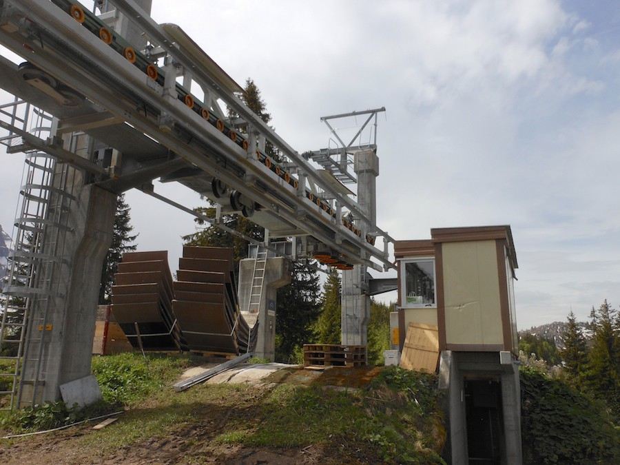

Quelques nouvelles du chantier :
TSD4/TCD10 Vioz - Mazots

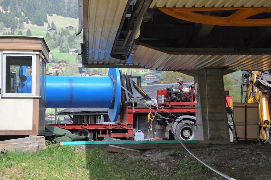

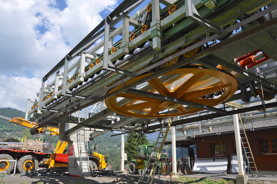

Le démontage de la gare amont a débuté le 27 avril (principalement sur la couverture jusqu'à présent), l’avance peut être suivie via la webcam en attendant l’ouverture de la route. La gare aval est par contre intacte. Les bornes de contrôle des forfaits et les portillons ont été retirés. Tout est prêt pour la dépose du câble qui débutera probablement demain. Le câble a été raccordé côté montée à une bobine vide et côté descente à un câble de plus petit diamètre. Cette étape des travaux est apparemment assurée par la société Paul Reber AG. Voici quelques images datant d’hier :
L’arrière de la gare avec la bobine qui accueillera le câble que l’on voit passer près du sol.

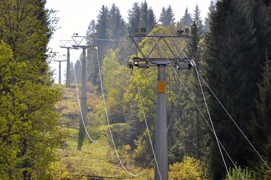

Le câble a été déposé au niveau des premiers pylônes. Des galets provisoires seront utilisés.
Le début de la ligne avec le câble détendu.

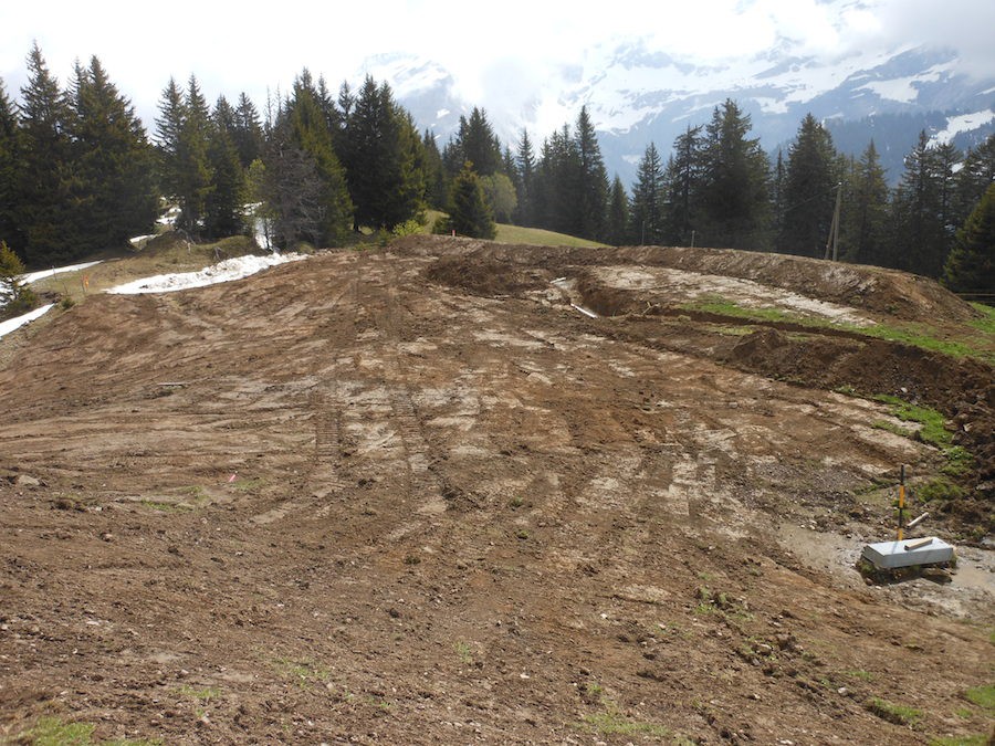

Les pylônes ainsi que les restes des gares et du poste de commande ont été évacués. Il reste sur le terrain les fondations du poste de commande et les socles. Les enrouleurs et les arbalètes sont entreposés sur l’emplacement de la nouvelle gare aval de la télécabine. Du côté de la piste, rien n’a débuté à première vue.

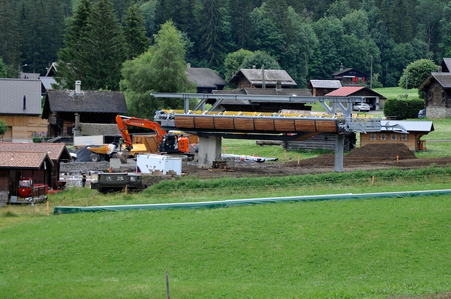

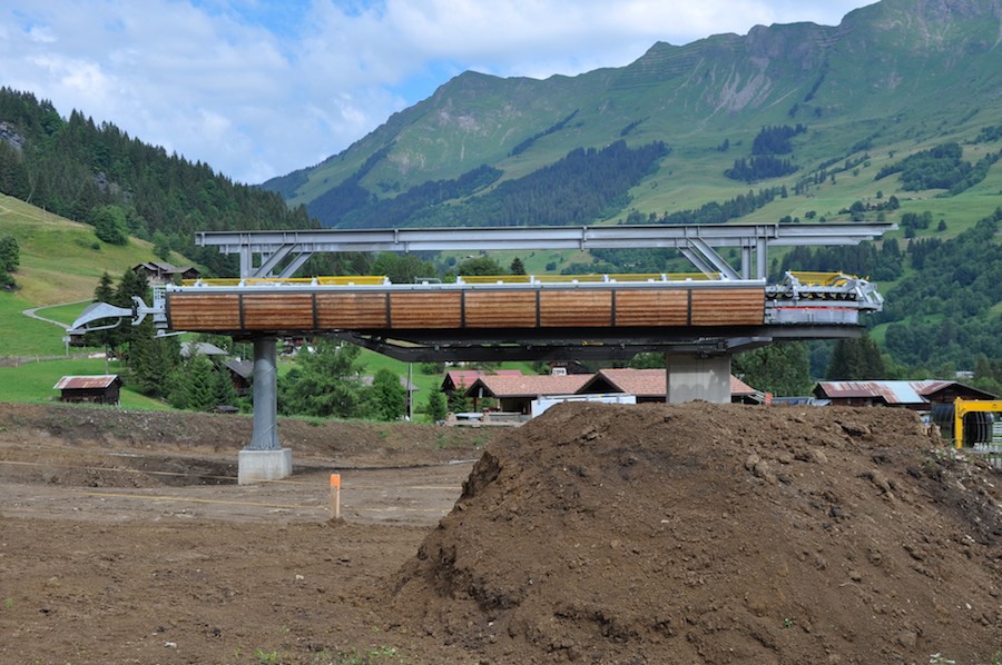

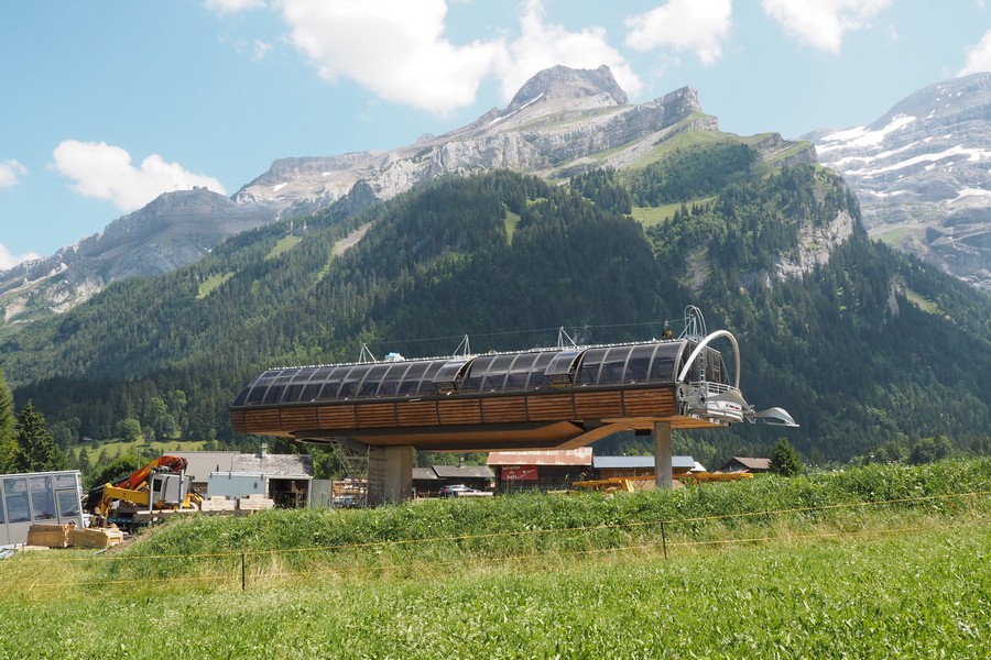

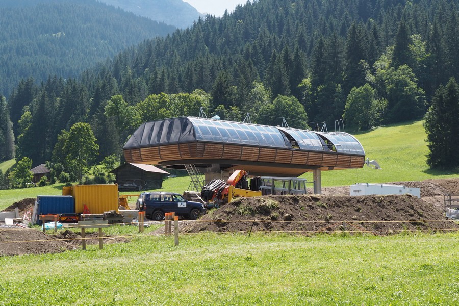

Du côté de l'ancienne gare aval et du début de l'ancienne ligne, rien de nouveau n'a été fait, tout est encore en place. Les terrassements pour la future gare ont commencé à proximité de la route du col de la Croix, entre le jardin des neiges et le « téléluge ». Les travaux d'abattage n'ont pas encore débuté. Des travaux de terrassement à l'emplacement du pylône 2 (situé à proximité de la poulie retour du pony-lift) sont également en cours depuis ce matin.
Maintenant que l'emplacement de la gare aval est bien connu, on peut se demander comment se fera l'accès pour les skieurs depuis la fin de la piste. Il n'est en général pas possible à ski (à moins de prendre beaucoup d'élan) d'atteindre cet endroit sans pousser. Si rien n'est modifié, il y aura des skieurs qui passeront assez vite devant le jardin des neiges où en général beaucoup de débutants stationnent. Le projet n'a jamais été très détaillé sur ce point mais il serait à mon avis souhaitable que le jardin des neiges soit déplacé pour diminuer les risques de collision. Il y a également un problème potentiel dû au croisement entre la piste et une route au niveau de l'actuelle gare aval, même si il y a très peu de trafic.
Vue générale des travaux pour la nouvelle gare aval.

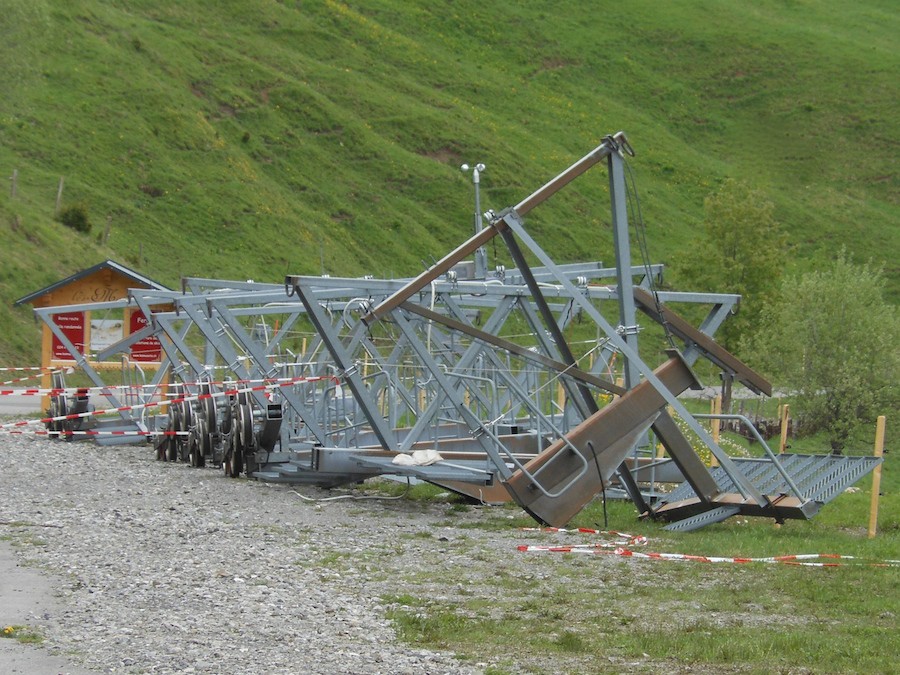

Tous les pylônes du deuxième tronçon ont été démontés la semaine dernière et sont entreposés au bord de la route du col de la Croix à proximité des Mazots.

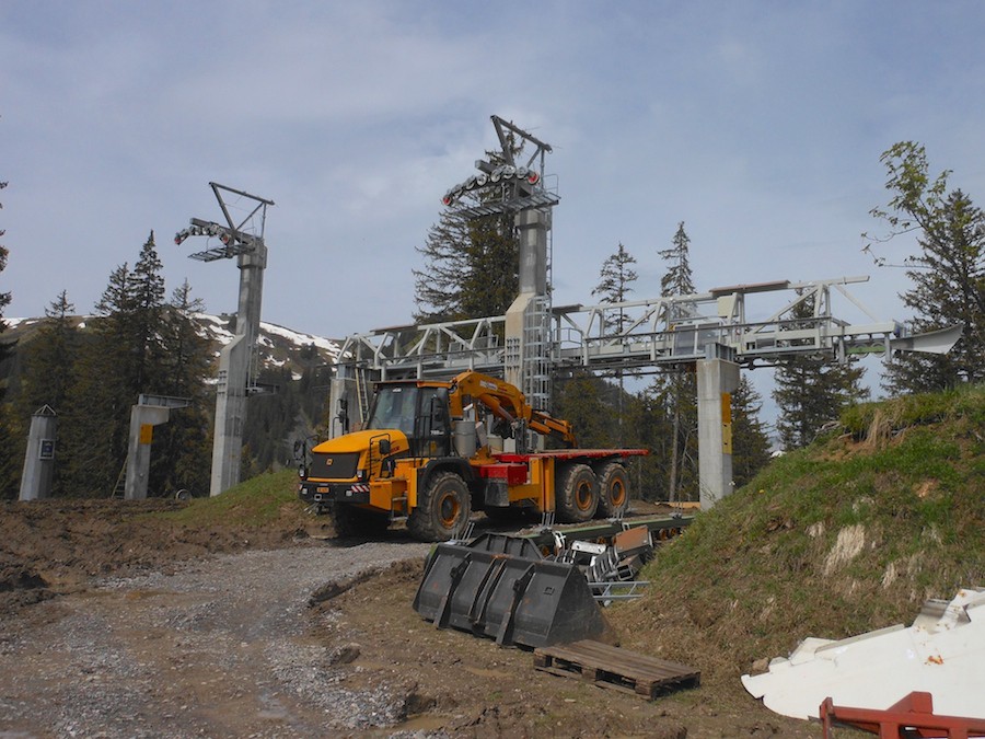

Vue depuis la piste descendant à la Jorasse. Les deux pylônes support asymétriques ont disparu.

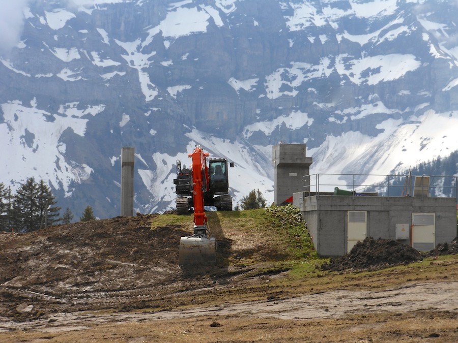

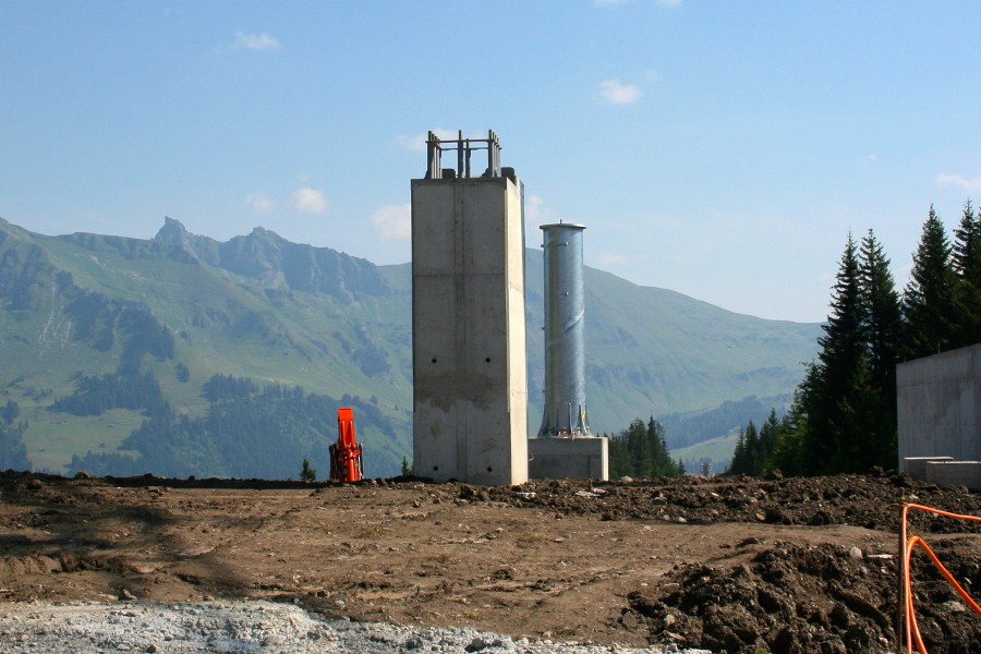

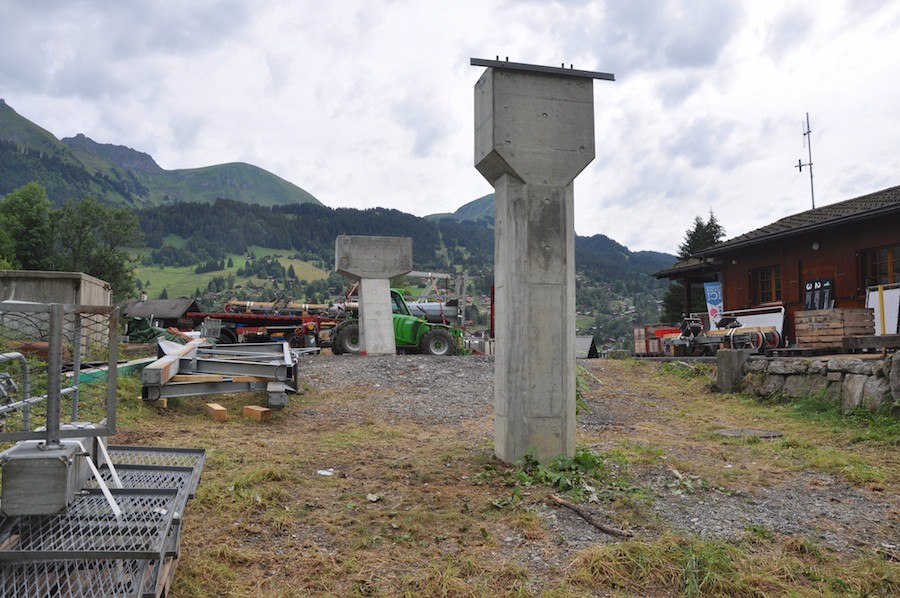

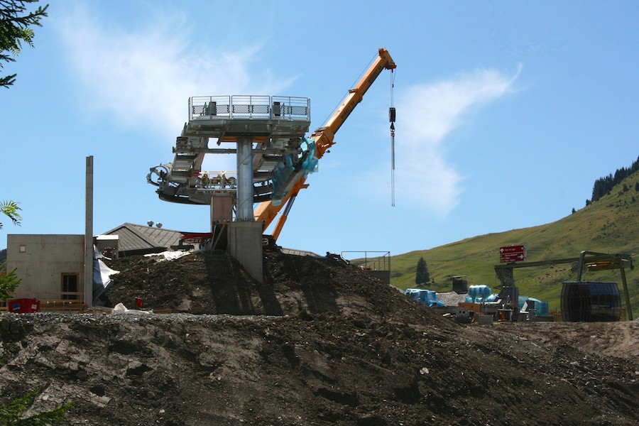

Le démontage de la gare amont a été achevé avant le 20 mai. La destruction des piliers en béton qui la soutenaient a eu lieu la semaine passée. Le local abritant l'alimentation électrique est toujours en place.
Les deux piliers qui soutenaient la gare amont.

Les têtes des pylônes du second tronçon entreposées le long du col de la Croix.

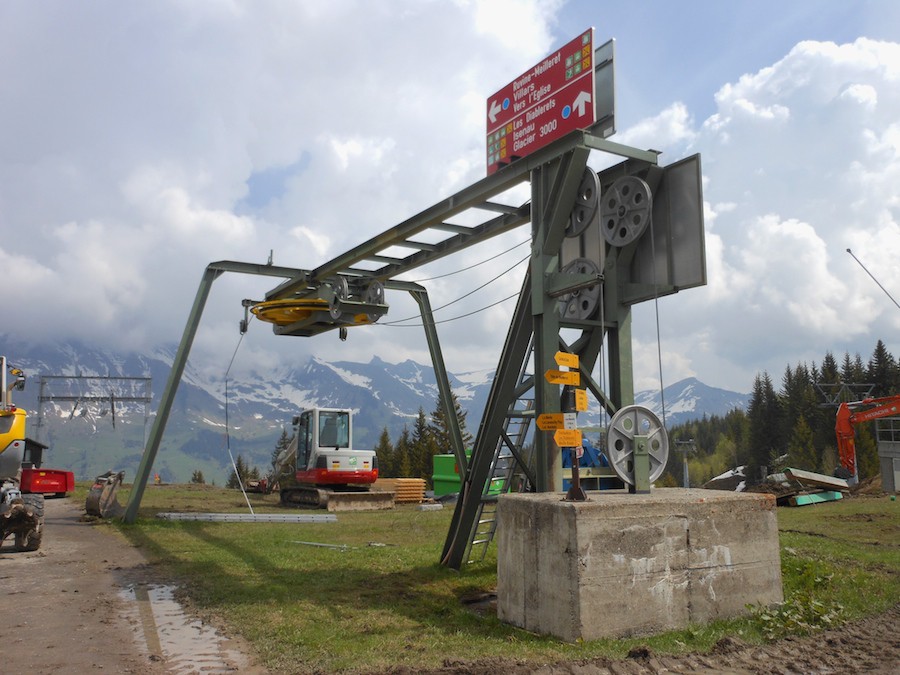

Dernière nouveauté dans le projet, la gare amont du téléski de la Ruvine devrait être déplacée. Le projet est actuellement à l'enquête publique et il est probable que les travaux se déroulent cette année si il n'y a pas d'oppositions. Il s'agit de déplacer la poulie retour d'un peu plus de 15 mètres vers l'aval. La structure actuelle devrait être conservée. Cette modification n'aura pas d'influence pour les usagers de la Ruvine (le lâcher ne sera pas modifié) et permettra un passage plus large entre le restaurant et l'arrière de la poulie retour pour les usagers sortant de la télécabine.
Le câble a été retiré du pylône 16 et de la poulie retour et est attaché aux socles du dernier pylône (il est en place sur le reste de la ligne). J'ignore si ceci est lié à ce déplacement ou si c'est uniquement pour permettre le passage d'engins de chantier à travers la ligne du téléski.
La station tension à côté du restaurant des Mazots qui sera rapprochée du dernier pylône.

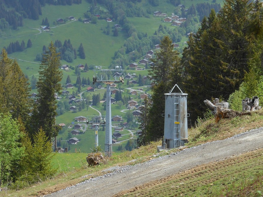

Les pylônes 15 et 8a sur lesquels le câble est encore en place. On remarque les fixations aux socles du pylône 16 à droite de l'image.

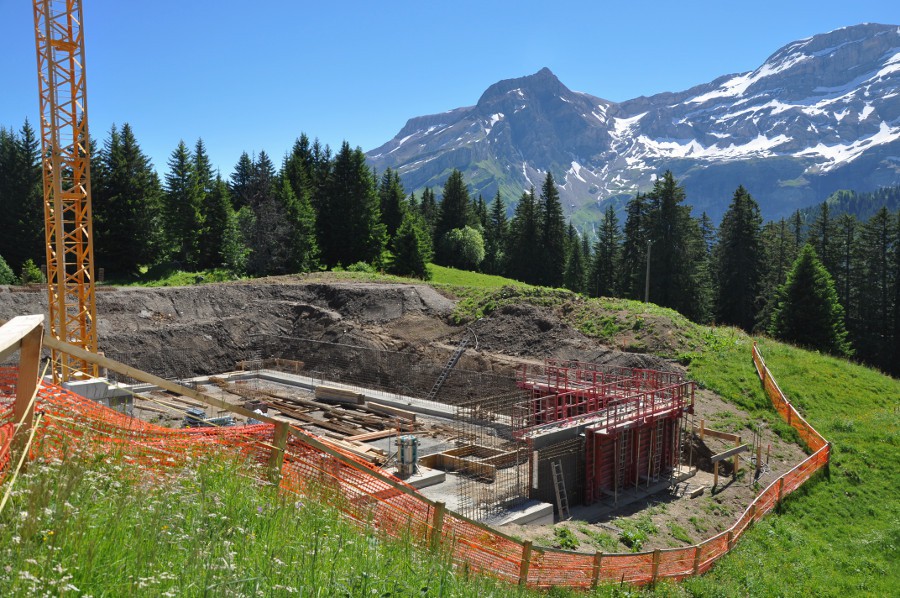

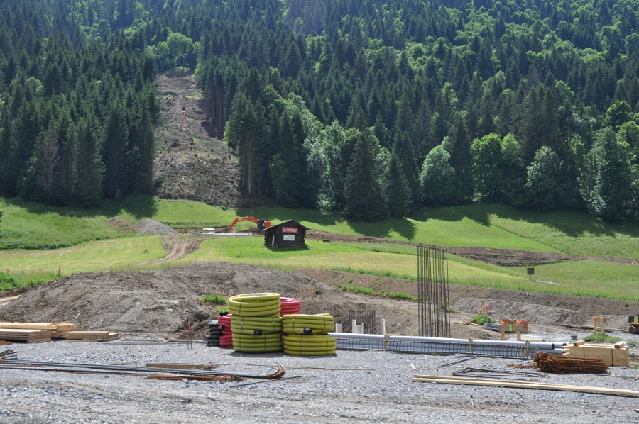

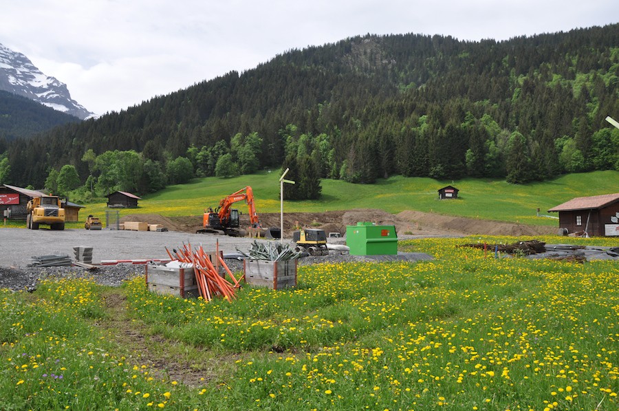

Gare aval

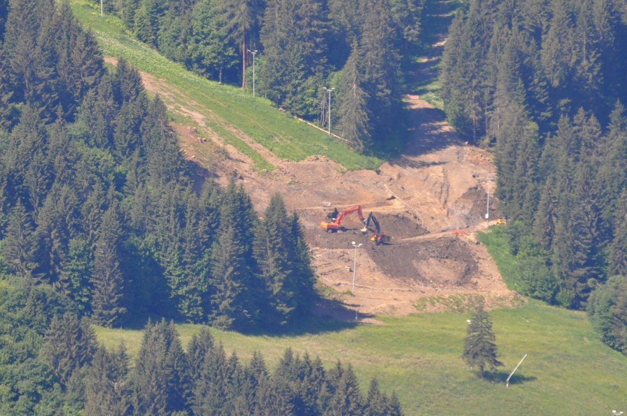

Les fondations de la nouvelle gare sont en construction. Une fouille est en cours de réalisation entre le départ du TSD4B (qui est intact) et l’arrivée du Pony-lift, probablement pour y installer les conduites nécessaires à l’extension de l’enneigement artificiel.

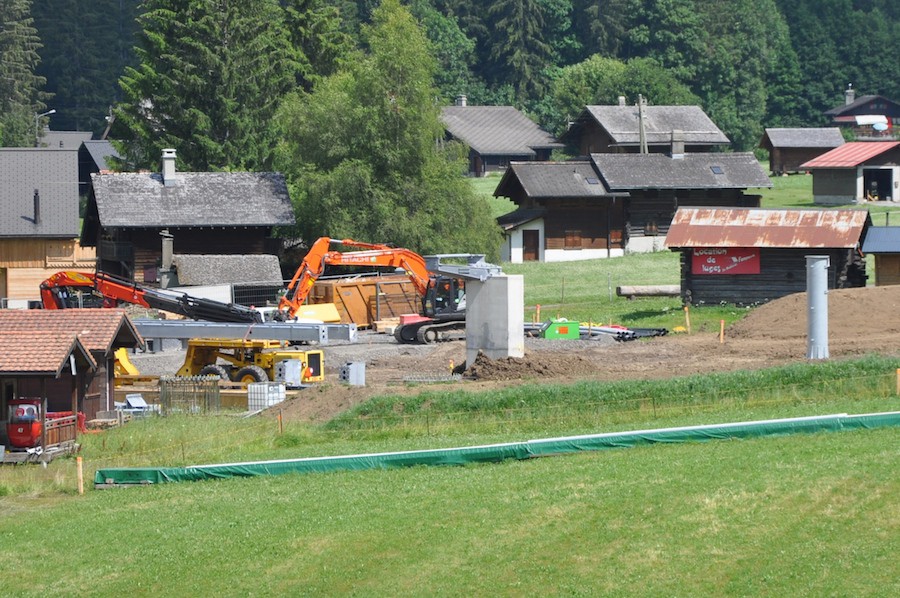

Vue d’ensemble du chantier en aval. On remarque à l’arrière le début de la tranchée dans la forêt ainsi que la fouille partant à droite vers la gare aval du télésiège. Le pylône 2 se trouvera à côté de la pelle mécanique visible au loin.
Les fondations pour la gare aval vues depuis la route du col de la Croix.

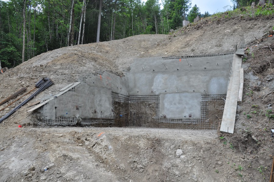

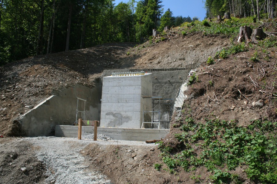

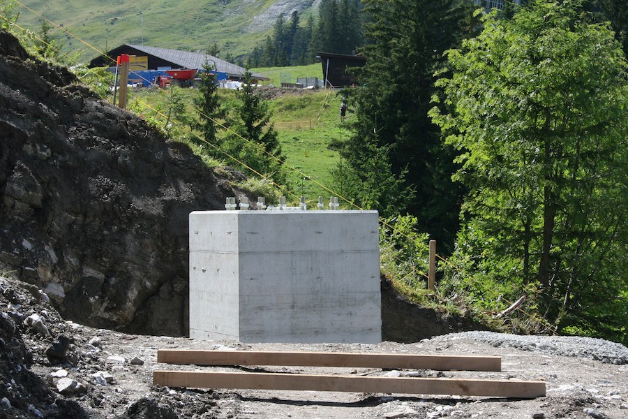

Ligne (1er tronçon)

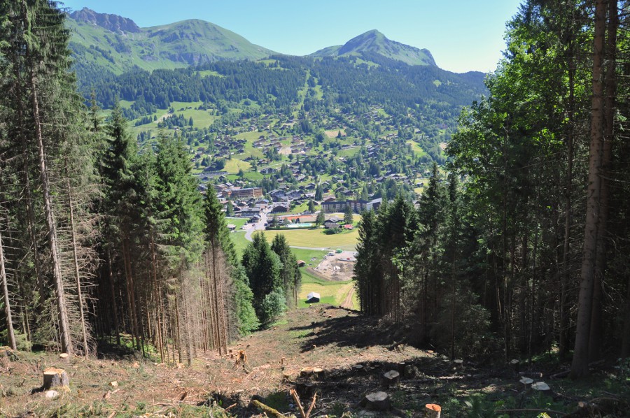

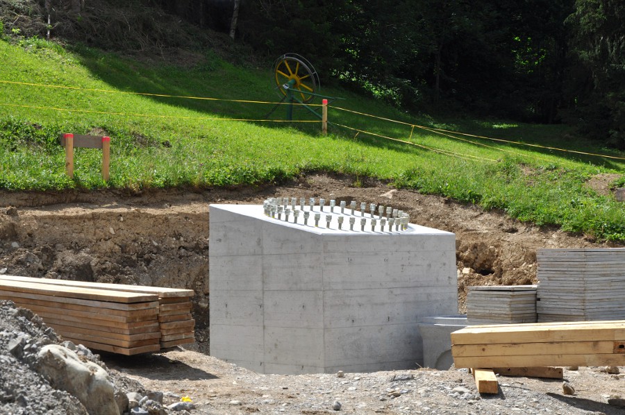

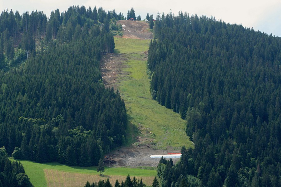

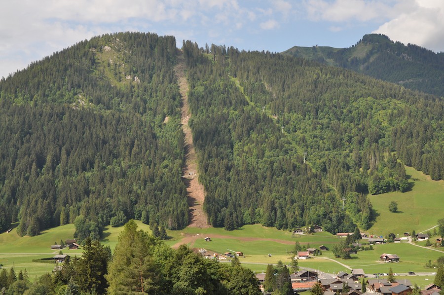

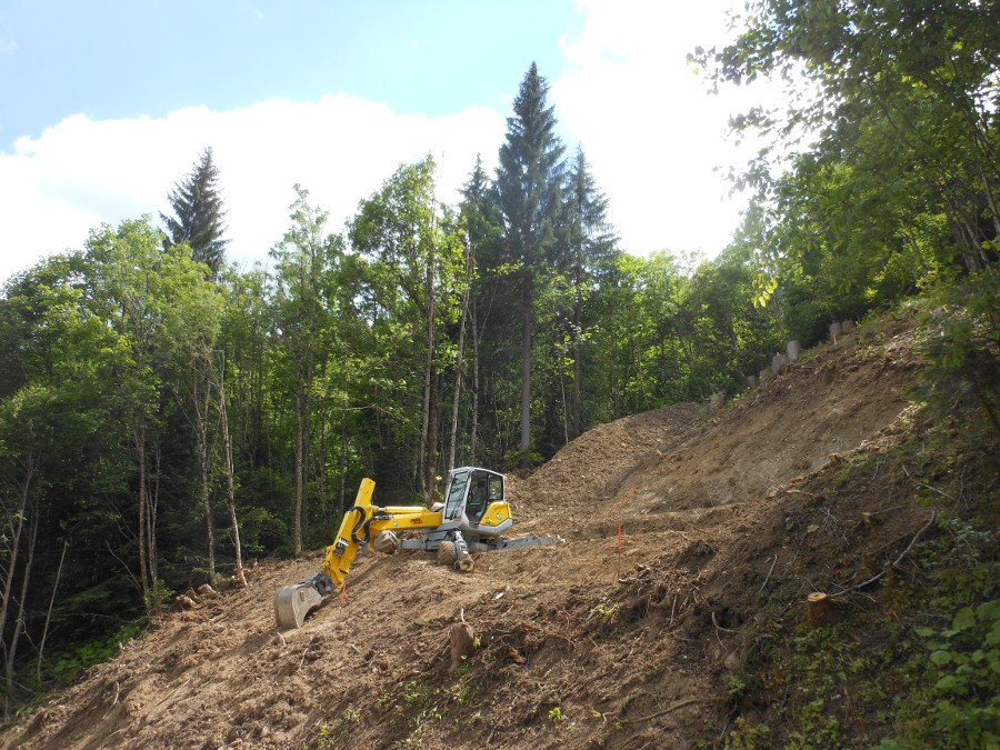

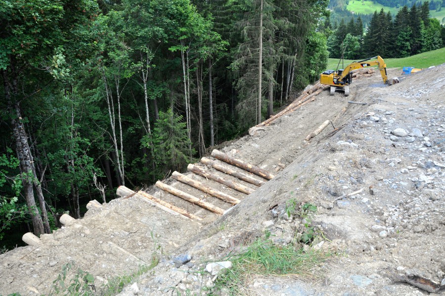

La tranchée dans la forêt est commencée. Elle s’étend pour le moment de l’aval jusqu’au premier croisement avec la route du col de la Croix. Le socle du pylône 2, situé près de la poulie retour du pony-lift, est achevé. Les terrassements pour les socles des pylônes 3 et 4, qui sont les deux situés en amont de la route du col de la Croix (au niveau du premier et deuxième croisement respectivement) sont en cours. Des terrassements sont également en cours pour les pylônes 8 (dans une zone rocheuse qui domine la Jorasse) et 9 (situé juste avant la gare). Les pylônes 1 à 11 du télésiège sont encore en place.

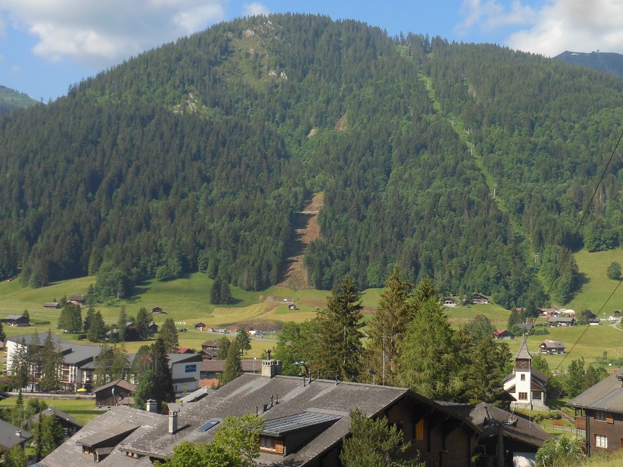

Vue d’ensemble depuis la route du col du Pillon. La nouvelle tranchée s'arrête au niveau de ce qui sera le pylône 3. Les alentours du pylône 4 ont également été défrichés, on le devine à la hauteur du pylône 6 du télésiège. On voit aussi la fouille réalisée entre l’ancienne gare et la nouvelle.
Le socle du pylône 2 avec la poulie retour du pony-lift derrière.
Vue dans la tranchée.

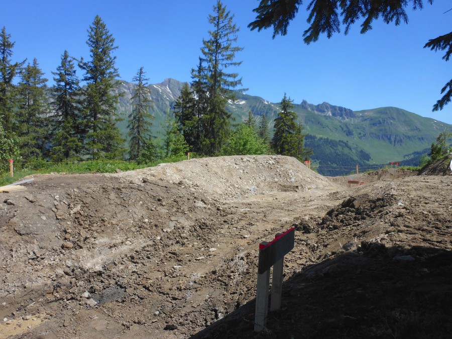

Les terrassements en cours pour le pylône 3.

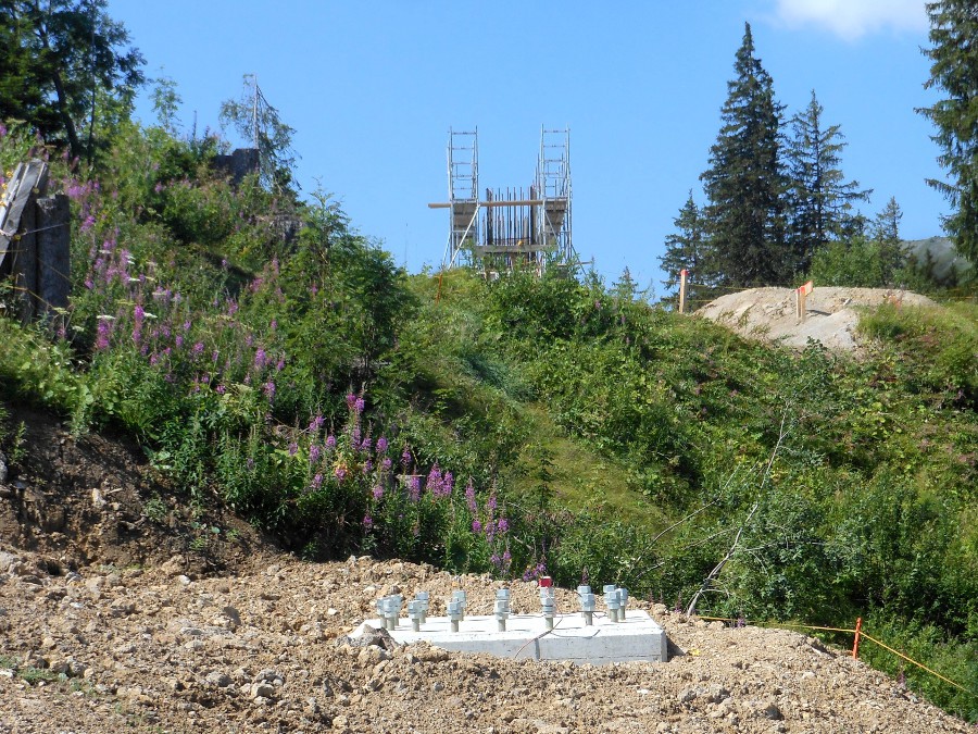

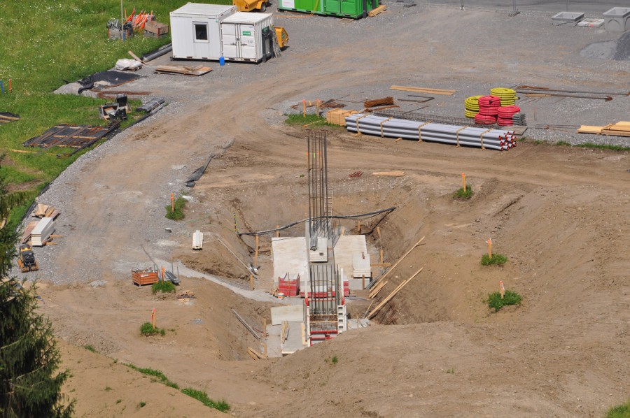

Les fondations pour le pylône 10.

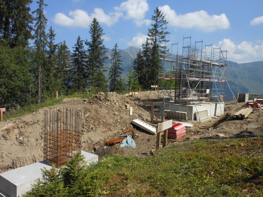

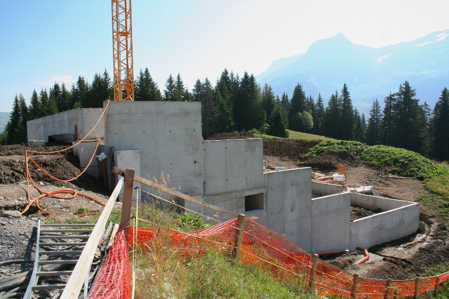

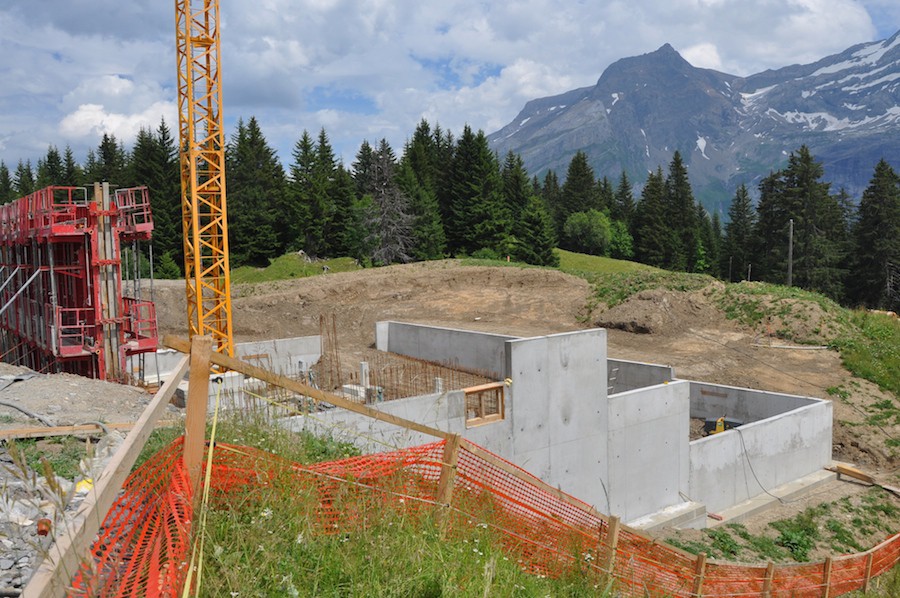

Gare amont et téléski de la Ruvine

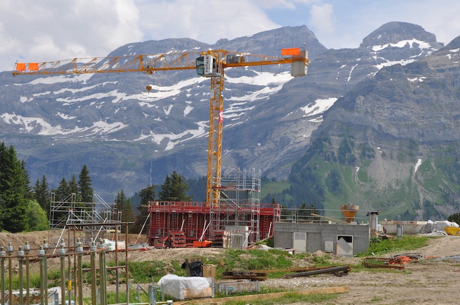

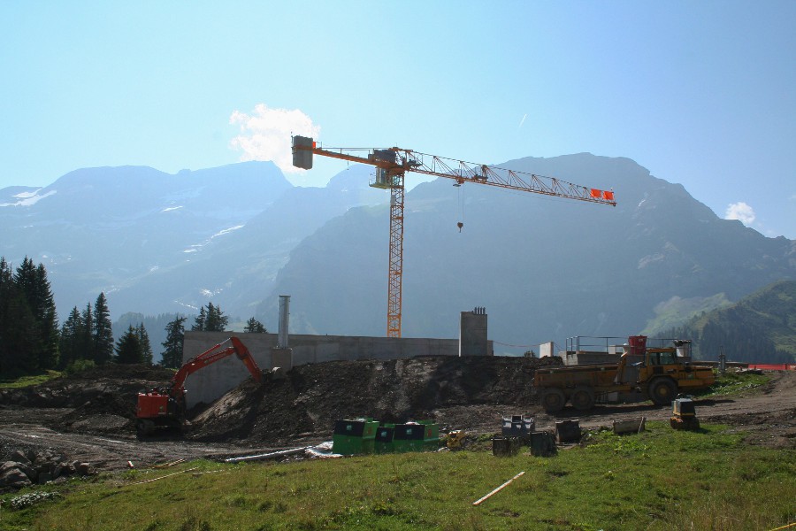

Une grue a été installée aux Mazots. C’est principalement du côté du garage que se concentrent les travaux actuellement. Certaines fondations de la gare elle-même ont également été réalisés mais ne sont pas visibles de l’extérieur du chantier. Le local d'alimentation électrique du télésiège (qui se trouvait sous la gare) est toujours en place. Du côté du téléski de la Ruvine, la gare amont est toujours à son emplacement original. Un remblai a été créé en aval du pylône 16, probablement pour adoucir le relief sur cette portée.

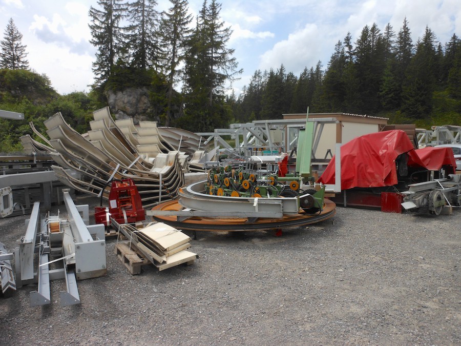

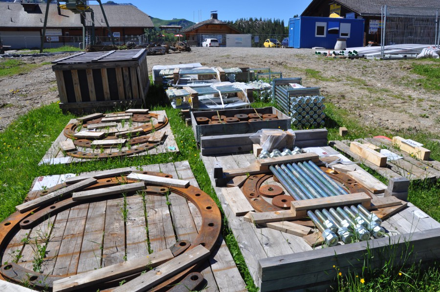

Du matériel entreposé aux Mazots destiné aux socles.
Le garage en construction.

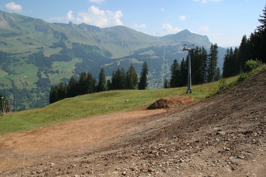

Aménagements des pistes

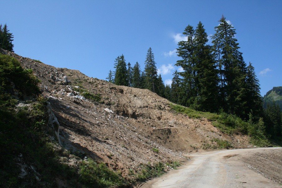

Au Rachy, les travaux d’élargissement de la piste le long de la route ont débuté. Un remblai stabilisé par des troncs d’arbres est en construction. À la Jorasse, les terrassements pour le tunnel au croisement des pistes sont en cours. Les quelques arbres qui étaient situés entre le téléski et la piste (au niveau des pylônes 3 à 5 du téléski) ont été abattus.
Les travaux pour l’élargissement de la piste au Rachy.
Les terrassements au croisement des pistes « Jorasse » et « Nationale » vus depuis Isenau.
Des photos sont également mises régulièrement sur facebook par "Reportages Suisses" ici (lien déjà signalé par hmjw il y a quelques temps) et aussi sur ce forum.
Voir le messagehmjw, le 28 mai 2018 - 19:35 , dit :
Y aura-t-il un grand bâtiment pour la gare aval? Car les terrassements semblent sur une grande échelle à partir des photos.
En principe non, il me semble que la gare elle-même ne devrait pas être dans un bâtiment mais je n'ai pas d'information précise, désolé.

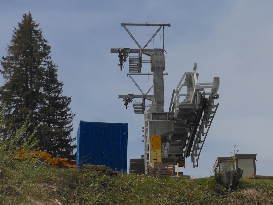

TSD4
Le démontage de la gare aval a débuté durant la semaine du 2 au 8 juillet avec la dépose de la couverture et de certains éléments du contour. Toute la mécanique a été retirée la semaine suivante et a été entreposée sur le parking de la télécabine d’Isenau. Le garage est intact (puisqu’il sera conservé), les sièges s’y trouvent probablement encore. Les deux premiers pylônes ont été démontés en même temps que la gare. Les pylônes 3 à 11 sont encore en place. Les éléments des gares intermédiaire et amont ainsi que les pylônes de la deuxième section sont entreposés au col de la Croix. Les postes de vigie ont également été démontés et sont stockés au même endroit que le reste de leur gare.
La gare aval sans couverture vue depuis l’avant (8 juillet).
Vue depuis le côté montée avec la poulie tension et le lorry (8 juillet).
Les deux piliers en béton, seuls restes de la gare aval avec le garage le 15 juillet. On remarque également des restes des pylônes 1 et 2.

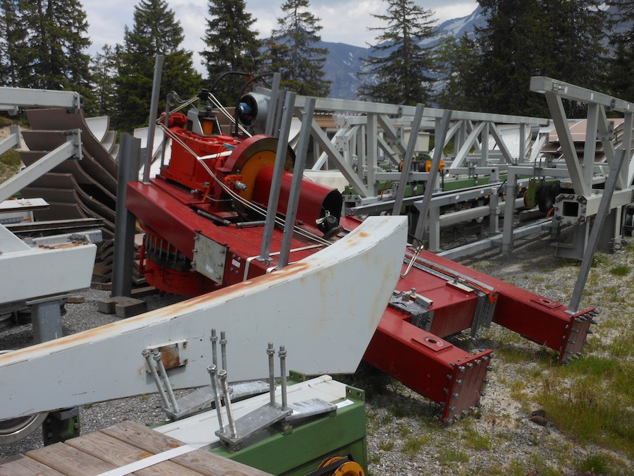

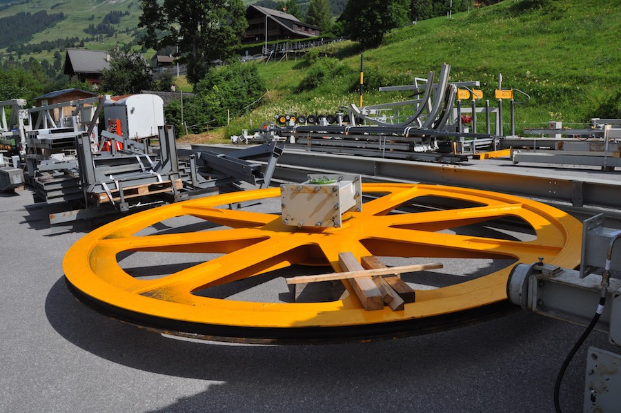

Des éléments de la gare aval stockés sur le parking d’Isenau. On voit ici la poulie tension ainsi que des éléments de la structure et de la jonction avec le garage.
Quelques éléments entreposés au col de la Croix. On voit ici la poulie motrice, le contour de la gare amont, les moteurs (sous la bâche) et des éléments de couverture de la gare intermédiaire.
Des éléments de gare ainsi que le réducteur.

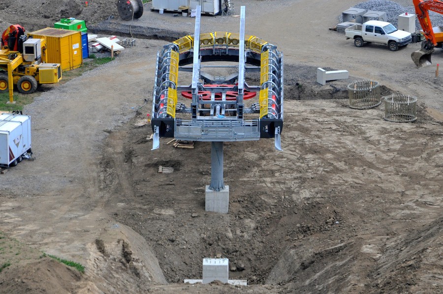

Gare aval de la TCD10

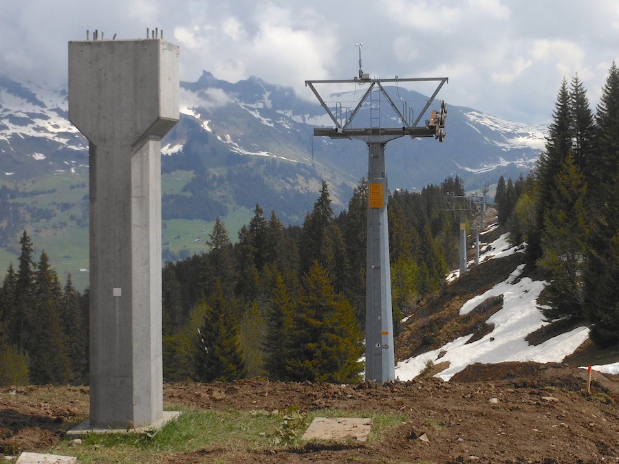

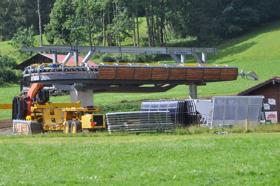

Le pilier arrière en béton a été coulé dans la semaine du 25 juin. Le pilier métallique avant a été installé durant la semaine du 2 juillet. Finalement, la structure de la gare a été montée durant la semaine du 9 juillet. Cinq nouveaux enneigeurs Technoalpin TF 10 ont été livrés et sont stockés dans le chantier.
Les deux piliers achevés avec les traverses principales prêtes à être installées (8 juillet).
Vue depuis le même endroit le 15 juillet.
La gare aval et le socle du premier pylône vu depuis la route du col de la Croix.
La gare aval en cours de construction. On remarque des éléments de la couverture stockés à droite.
Vue de profil devant la chaîne du Pic Chaussy (côté montée).
L’arrière de la gare. La poulie tension est déjà en place.
Ligne

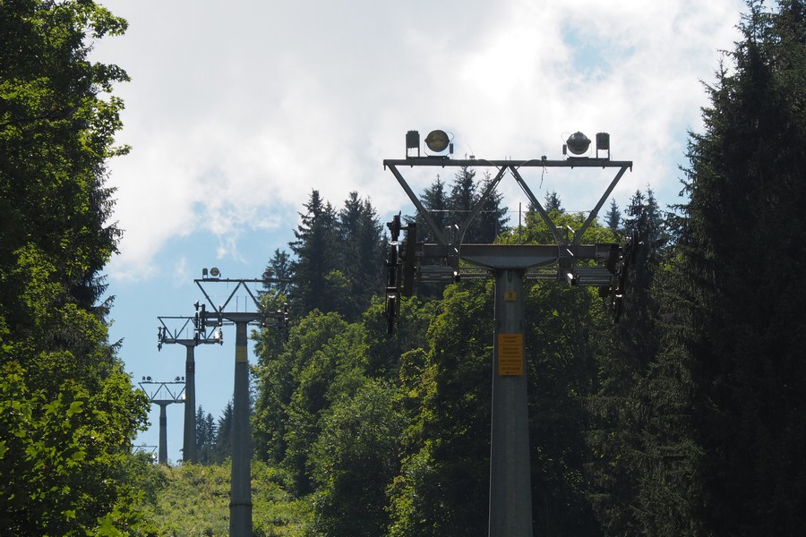

La nouvelle tranchée dans la forêt ainsi que les socles des pylônes 1 et 2 sont achevés. La construction de ceux des pylônes 3 et 4, tous deux situés juste en amont de la route se poursuit. Les fondations pour les pylônes 5 à 7 qui se trouveront dans une zone déboisée la semaine passée n’ont probablement pas débuté.
Vue d’ensemble du premier tronçon des lignes (nouvelle à gauche, ancienne à droite) depuis la route du col du Pillon.

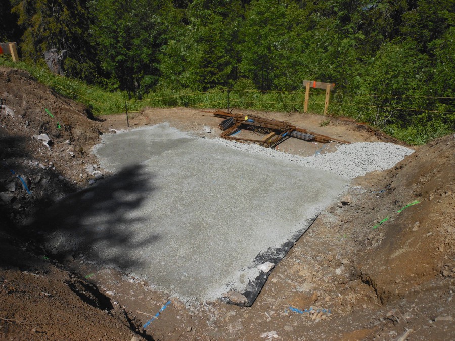

Fondations pour le pylône 3.

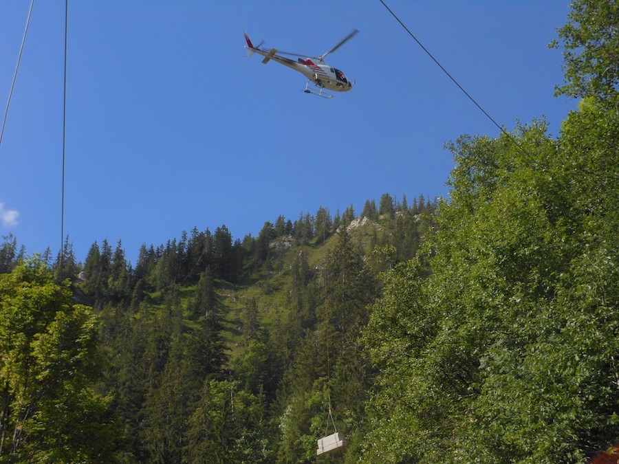

Transports par hélicoptère à proximité du futur pylône 4 situé dans un terrain très accidenté (10 juillet).
Gare amont
La construction du garage se poursuit. Les ferraillages pour la gare sont en place. D'après la page Facebook de l'exploitant, le gros oeuvre sera achevé à la fin de ce mois, c'est à dire un mois plus tôt que ce qui était prévu.
L’avancement des travaux pour le garage.
Les ferraillages et coffrages pour la gare. On remarque le local électrique du télésiège qui est toujours en place.

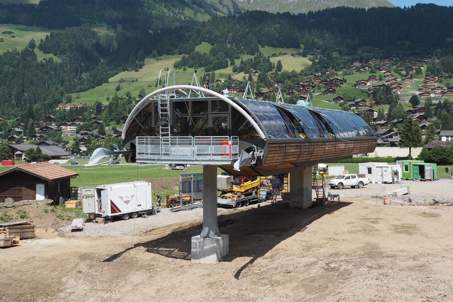

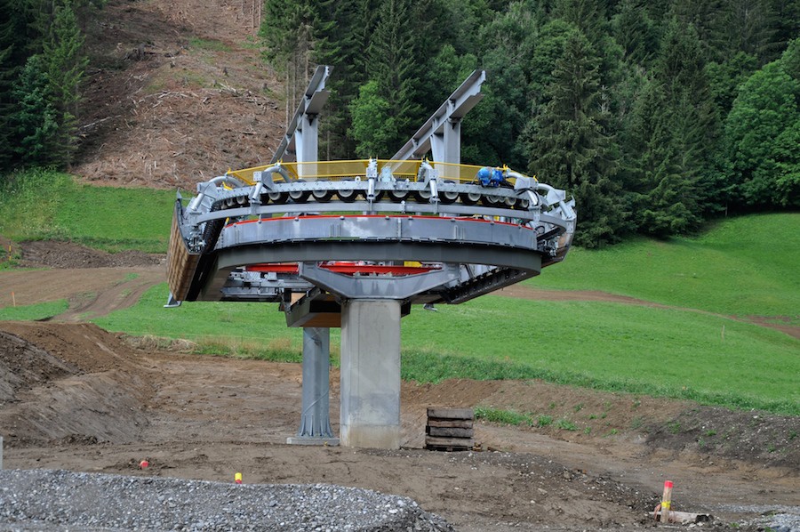

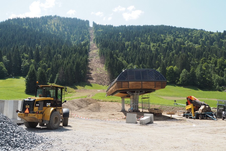

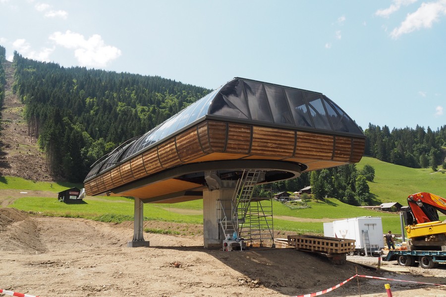

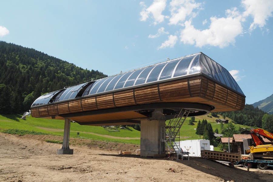

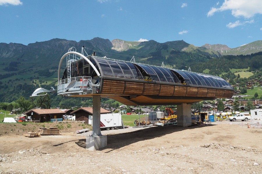

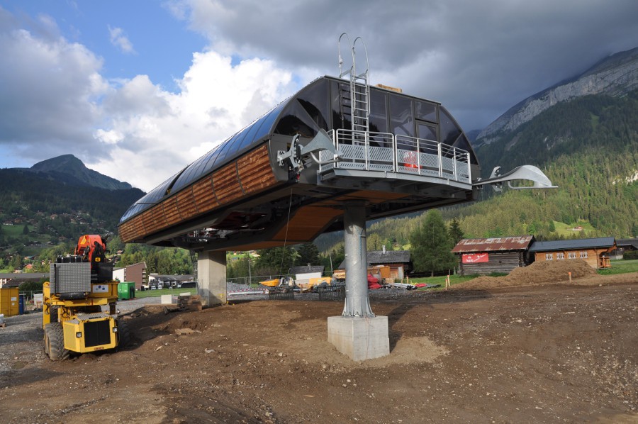

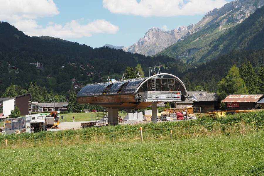

Je me suis rendu aujourd'hui aux Diablerets et j'ai pris quelques photos de la gare aval de la nouvelle télécabine. La couverture a été posée sur la structure, voici les photos du 26 juillet 2018 :
La gare avec la tranchée qui accueillera la future ligne.
Vue de 3/4 depuis l'arrière.
Vue de profil.
De 3/4 depuis l'avant.
De l'autre côté.
Vue avec de belles montagnes à l'arrière plan.
Une dernière vue lointaine.

Ligne
La construction des socles se poursuit. Ceux des pylônes 1, 2, 8 et 9 sont achevés et ceux des pylônes 3 et 10 doivent encore être remblayés. Les autres ne sont pas facilement visibles, donc je n’ai pas d’information.
Le socle du pylône 3.

Gare amont
Les travaux de génie civil sont vraisemblablement en grande partie achevés, conformément à ce qui avait annoncé il y a quelques temps par l'exploitant. Des éléments de gare ont été livrés. Le montage commencera donc prochainement.
Vue depuis le lâcher du téléski de la Ruvine. On remarque que la gare sera un peu plus dominante que l’ancienne.
Quelques-uns des éléments livrés. On remarque au centre la poulie retour de la Ruvine, qui n’a pas encore été déplacée.
Les deux piliers qui soutiendront la gare.
Le garage.
Travaux annexes
Des déboisements ont été effectués sur la piste de la Jorasse et sur le bas de la piste Mazots - Vioz (au-dessous du Rachy). Le nouveau tronçon de piste qui reliera la gare intermédiaire à l’arrivée de l’ancien téléski est en cours de réalisation. Les déboisements nécessaires ont été réalisés et des terrassements complémentaires sont en cours.
La partie haute de la nouvelle piste qui permettra l’accès à la Jorasse depuis la gare intermédiaire.
La partie basse de cette même piste et la jonction avec la piste existante de la Jorasse. On remarque à droite deux pylônes du télésiège Vioz - Mazots.

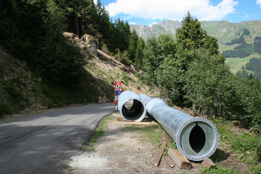

La construction des socles se poursuit. Le socle du pylône 13 est presque achevé alors que celui du pylône 14, qui se trouvera juste devant la gare amont, a été commencé. Certains éléments des pylônes ont été livrés (pièces pour les pylônes 3 et 4 probablement) et sont stockés au bord de la route du col de la Croix, à proximité de leur socle respectif.
Quelques éléments de pylônes au bord de la route du col, vraisemblablement destinés au pylône 4. On devine à l'arrière la tranchée de la ligne. C'est dans cette zone escarpée à l'amont de la route que se trouvera le pylône 4.
Le socle du pylône 13, à proximité de la gare amont.

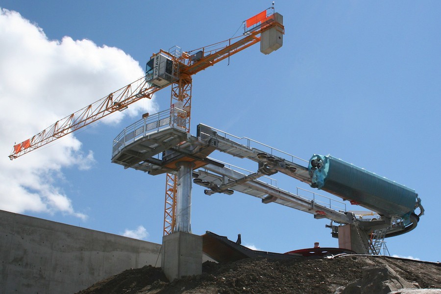

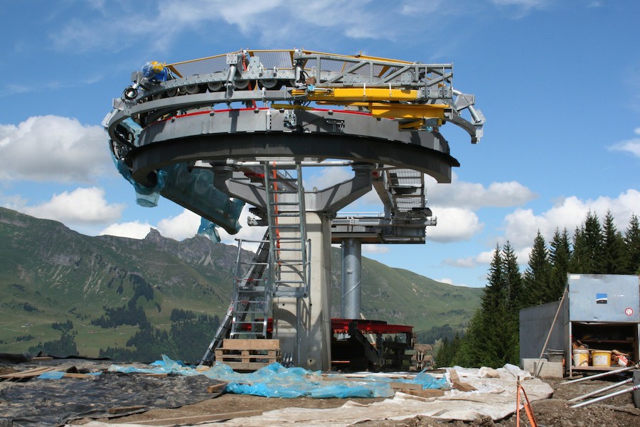

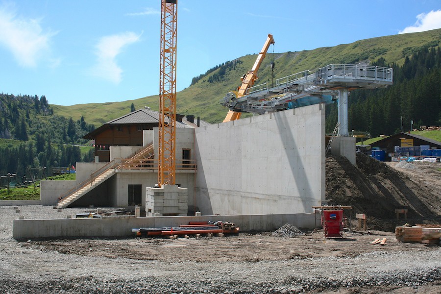

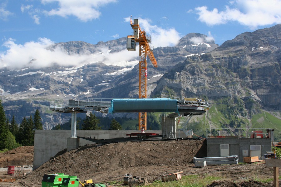

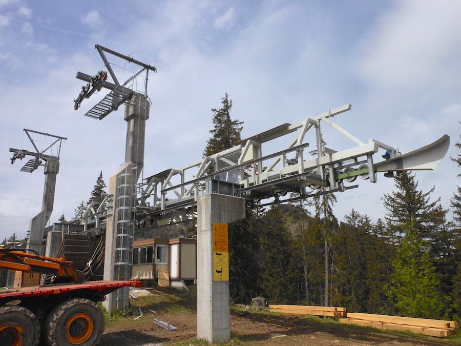

Le montage de la gare a débuté cette semaine, à l'aide d'un camion-grue venu pour l'occasion. Le contour ainsi qu'un élément côté descente sont en place. La poulie motrice et certains éléments de la sous-face sont déjà positionnés sous la gare en attendant leur installation.
Vue de profil, avec le massif des Diablerets en toile de fond. On remarque à droite le local électrique de l'ancien télésiège qui a été conservé.
Le contour.
Vue en contre-plongée.
Vue de face, avec la poulie retour de la Ruvine à droite. On y voit aussi des éléments de la couverture. La grue utilisée pour l'assemblage des éléments est visible à l'arrière.
Vue depuis le côté montée, avec le garage à gauche et le restaurant des Mazots derrière.

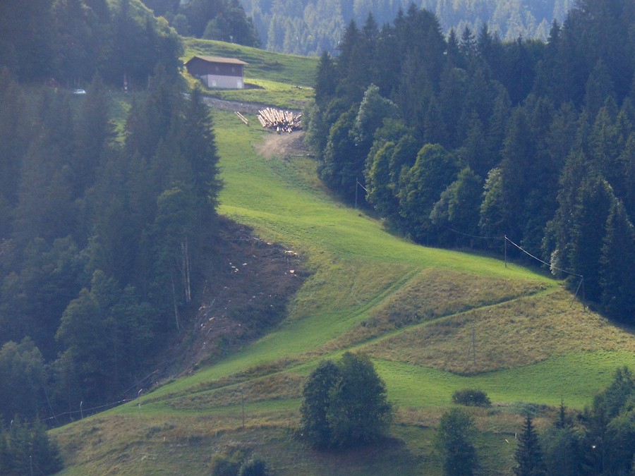

Vue d'ensemble de la piste de la Jorasse depuis l'autre versant de la vallée. On voit bien la différence entre les zones déboisées récemment et l'ancienne piste en observant le sol. En particulier, la nouvelle piste d'accès depuis la station intermédiaire est bien visible au haut de l'image. En bas de la photo, on remarque le tunnel des Essertons en cours de construction.
Les déboisements effectués sur la piste Mazots - Vioz en dessous du Rachy.
