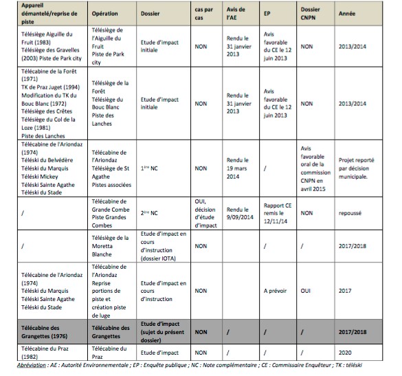

Présentation générale du projet
Courchevel, par le biais de sa société d'exploitation S3V, a effectué d'importants travaux ces dernières années. Après avoir traité la requalification de deux axes structurants de Courchevel 1850 : le télésiège du Plantrey (2011) et le télésiège du Biollay (2012), la S3V s'était concentré sur la requalification du secteur de Moriond avec le remplacement du télésiège des 3 Vallées par une télécabine à va-et-vient la même année. La modernisation du secteur de Moriond s'est conclue en 2017 où de nombreux appareils du secteur du secteur ont été démontés pour laisser place à une nouvelle télécabine sur le tracé de l'Ariondaz. Sur le secteur de Courchevel-Le Praz (1350 m), on notera entre-deux le remplacement de la télécabine de la Forêt par un télésiège débrayable 6 places à bulles sur un nouveau tracé en 2014.
Aujourd'hui, la S3V compte s'occuper du réaménagement des liaisons entre Courchevel-Village (1550 m) et Courchevel 1850 tout en modernisant en parallèle la liaison entre Courchevel-Le Praz et Courchevel 1850.
Pour l'hiver 2018/2019, la télécabine 4 places des Grangettes va laisser place à une nouvelle télécabine débrayable 10 places livrée par Pomagalski. En deux tronçons, elle permettra de relier plus efficacement (plus de débit et une vitesse maximale d'exploitation plus élevée) Courchevel-Village au front de neige de la Croisette à Courchevel 1850. La gare intermédiaire, située environ 500 mètres en contrebas de la gare amont, devrait permettre aux passagers provenant d'une nouvelle résidence par la télécabine des Grandes Combes de pouvoir continuer jusqu'au front de neige de la Croisette en changeant de cabines.

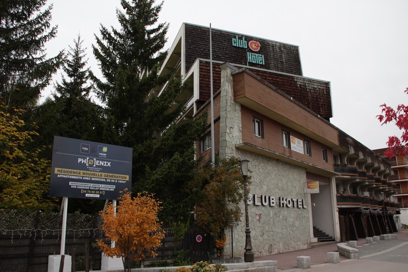

Autre bouleversement, et pas des moindres à Courchevel Village, la fin du Club-Hôtel qui se verra transformer en résidence avec appartements de 50 à 240 m2 (l'affiche indique 160, mais un mail de Vallat Immobilier indique 240) pour un prix du m² (11 500€) qui dépasse allègrement mes capacités financières ! ( :D )

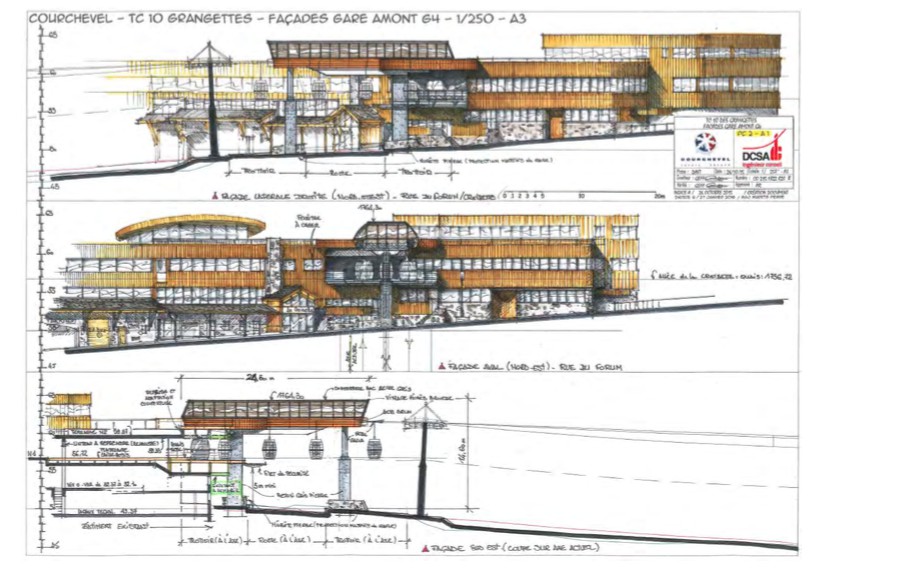

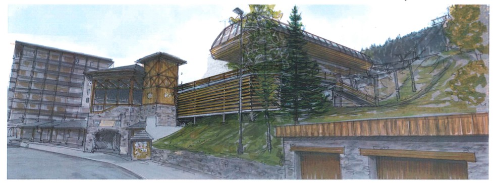

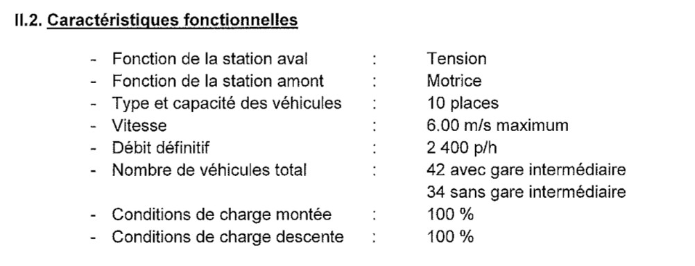

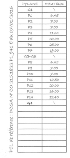

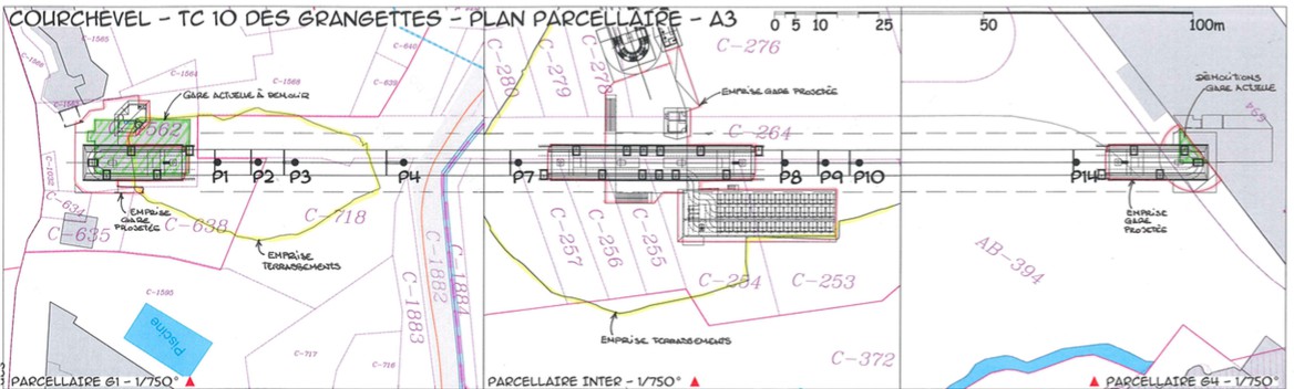

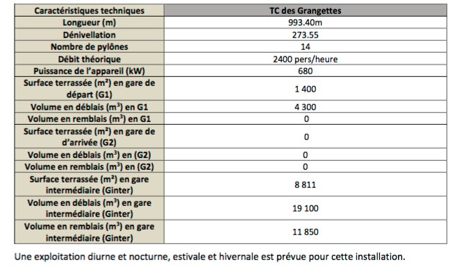

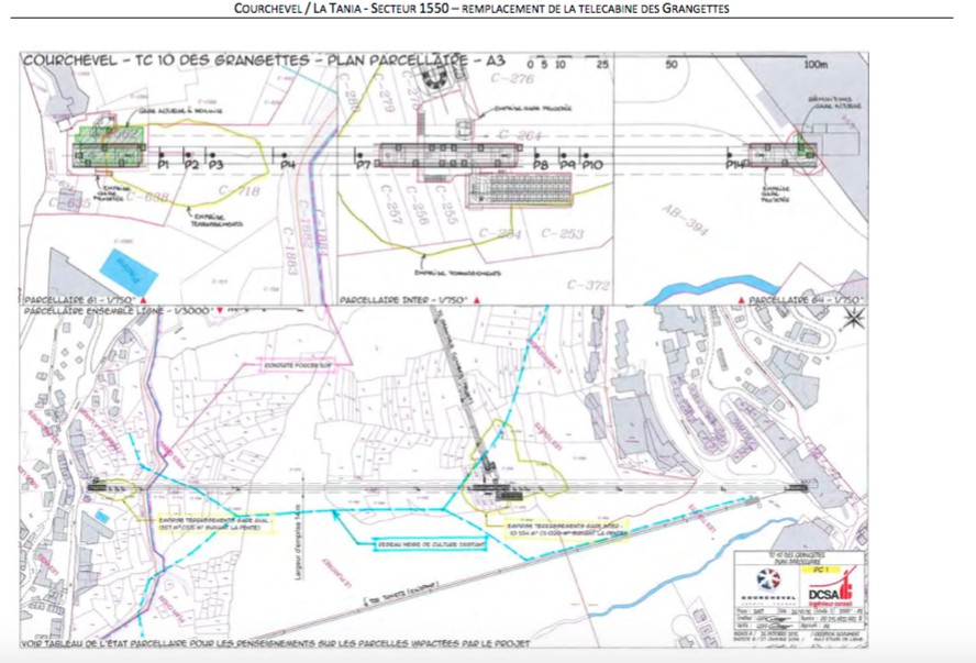

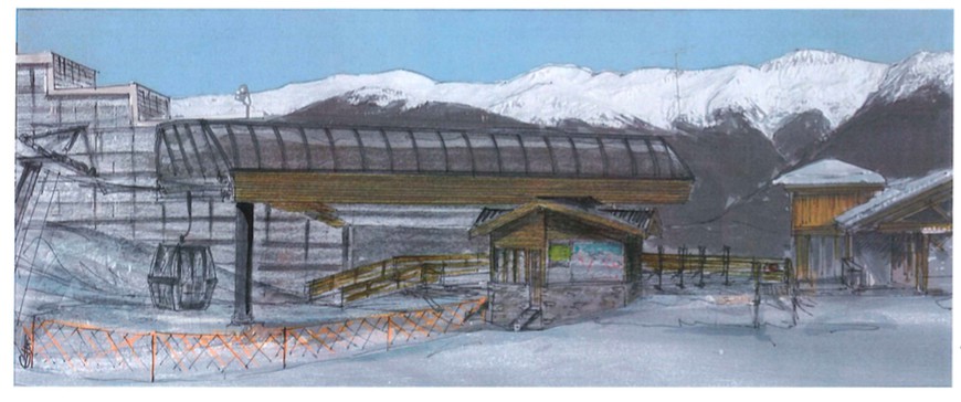

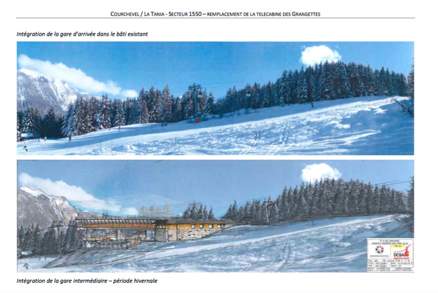

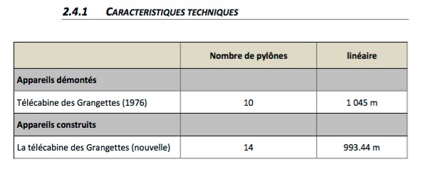

Un petit recap'
Caractéristique de la ligne
Plan de masse de la ligne
Croquis de la ligne
G1
Intermediaire
intermédiaire avec arrivée de la future TCD Grande Combes
Gare Amont
Ce message a été modifié par Totole - 15 octobre 2017 - 12:47 .

Très belle installation !
Merci pour l'ouverture du sujet et pour les schémas.
La gare de départ est très sympathique avec une architecture intéressante et une bonne intégration dans le secteur ! Elle sera en plus installée sur un support "léger" donc ça rend très bien ! Par contre, les terrassement pour les pylones de départ et l'avant de la gare vont être important !

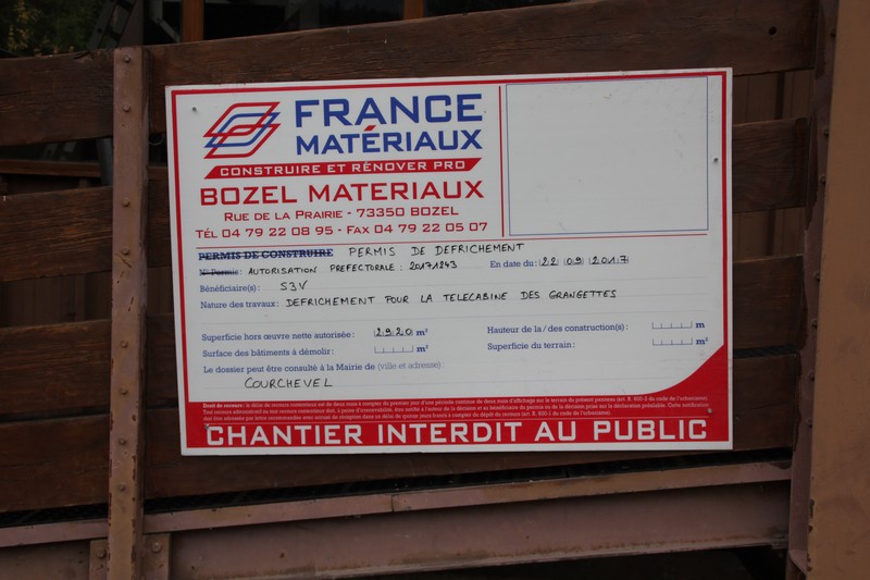

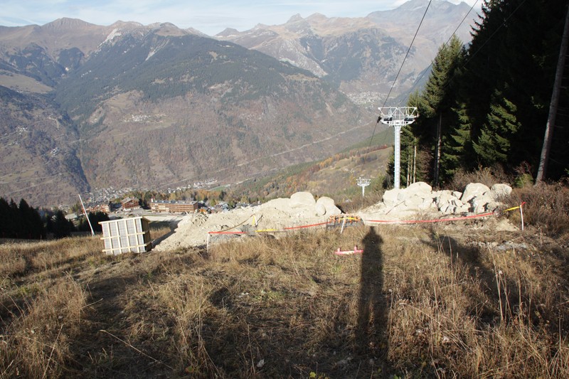

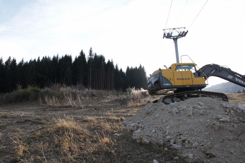

Concernant la TCD, la construction se fera dans un premier temps sans la gare intermédiaire (au passage, Remontees, il y a une petite erreur sur ton plan : la nouvelle ligne ne comptera aucun virage). D'une part la S3V attend que la construction de l'Ecrin Blanc ait réellement commencée (aujourd'hui, comme déjà signalé, seuls les terrassements ont été fait, mais le gros œuvre n'a pas démarré. L'ouverture de l'hôtel est programmée pour décembre 2019), et d'autre part, le type d'appareil qui remontera des Grandes Combes n'est pas encore à ce jour défini (on avait parlé jusqu'ici d'une TCD8, mais finalement ce n'est pas sûr)
Deux photos de samedi dernier avec le permis de défrichement affiché également au niveau du premier virage de la piste de luge (vers le cinéma)...
...et les engins de chantier en attente

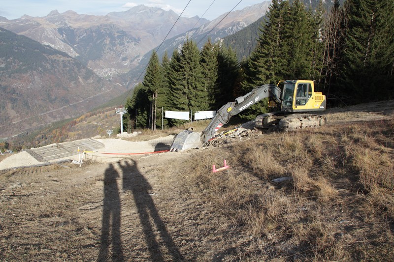

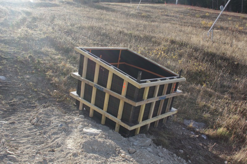

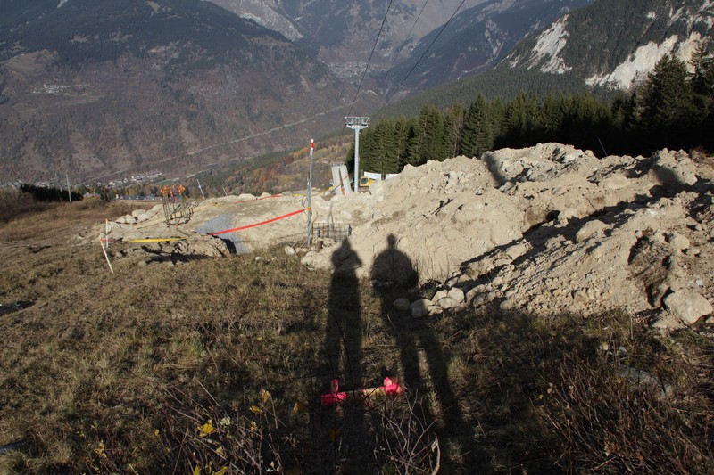

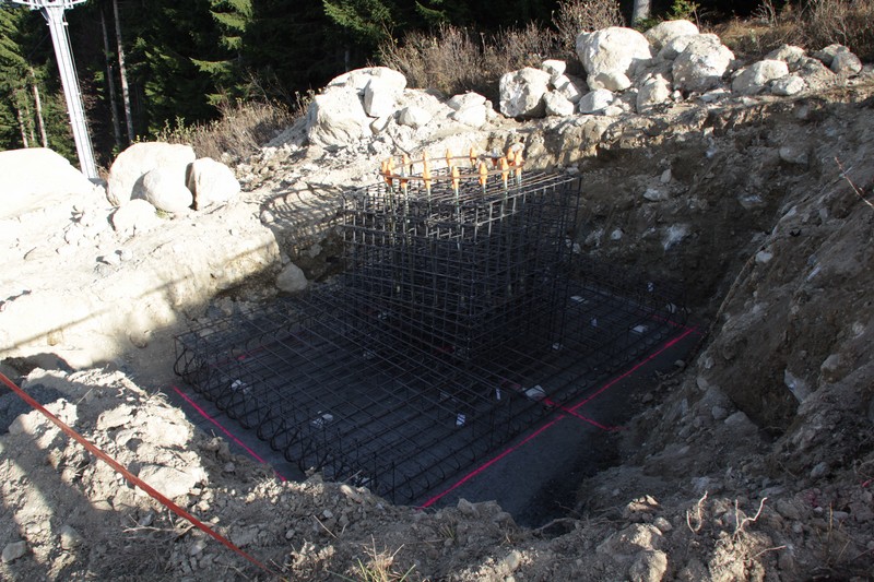

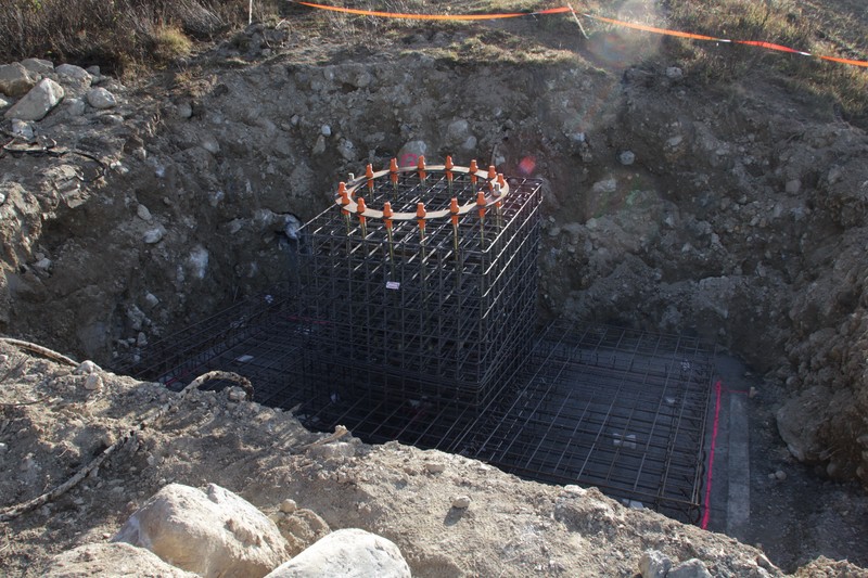

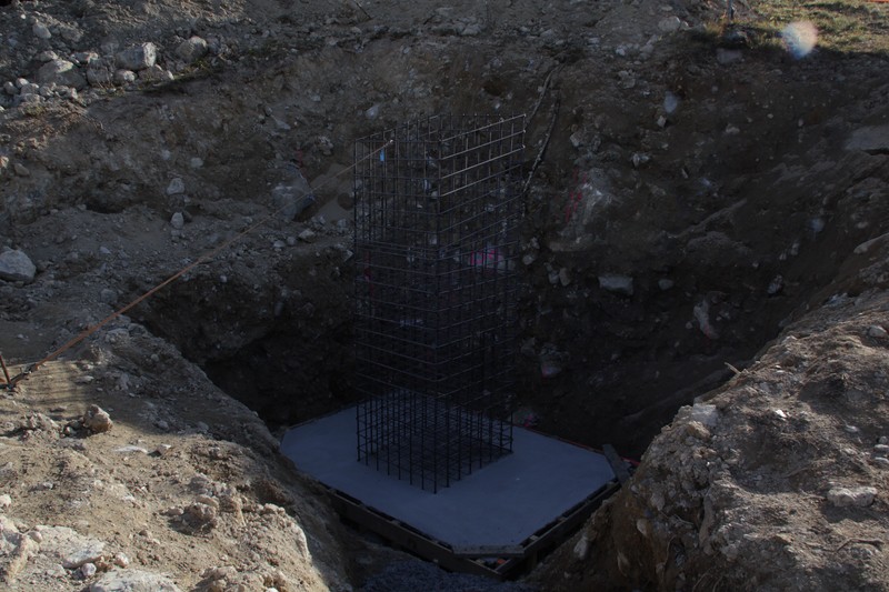

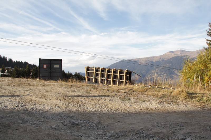

Salut,
Petit point datant d'hier, samedi 21 octobre.
Je pensais juste prendre quelques photos du début du défrichement, étant donné que d'après les calendriers disponibles (notamment dans la DAET) et ce que j'avais pu apprendre auprès de la S3V seuls ces travaux semblaient prévus cette année, mais en arrivant au départ de la piste de luge, un élément me mis la puce à l'oreille...
Ciel, un coffrage (P9)! :lol: :lol: :lol:
Bref, en plus du défrichement, la S3V a commencé, comme à son habitude depuis ces dernières années, les travaux de la ligne, et plus précisément du P7, P8 et P9. Place aux photos :
P9
P8
P7

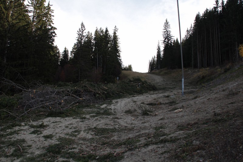

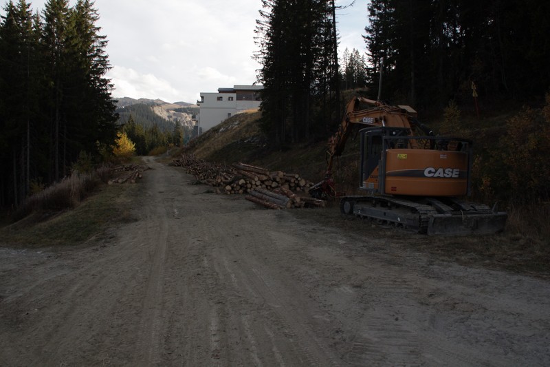

Zone défrichée, entre P8 et P9, juste au dessus de l'arrivée de la piste Cospillot, zone correspondant à l'arrivée, telle que projetée actuellement, du futur téléporté des Grandes Combes
Branches entreposées sur le bas de Cospillot
Vue sur la zone depuis Cospillot
Zone de stockage des troncs coupés
