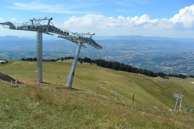

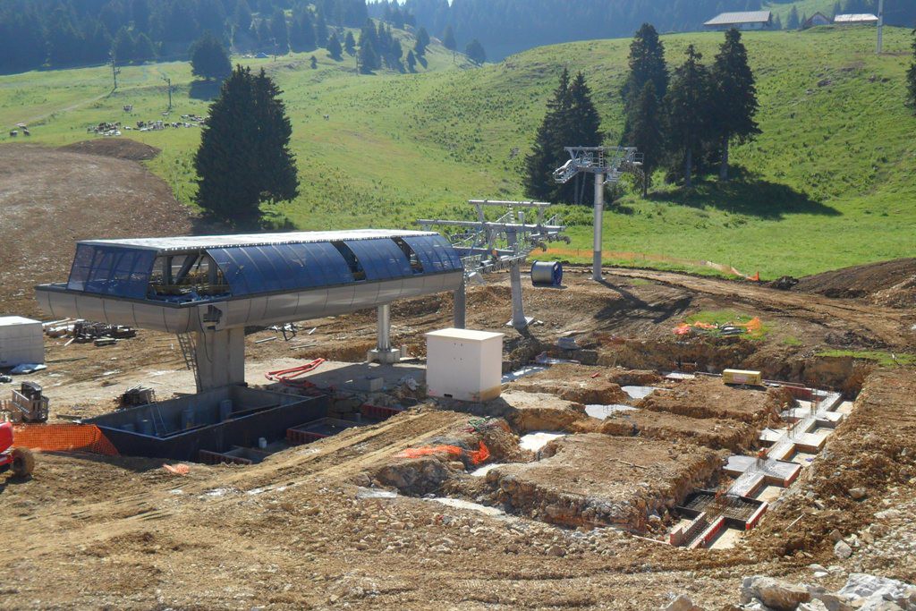

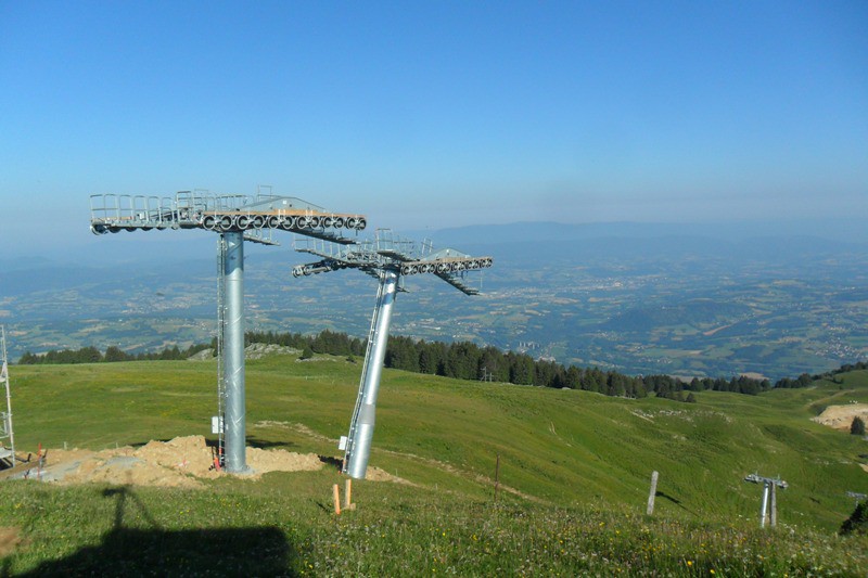

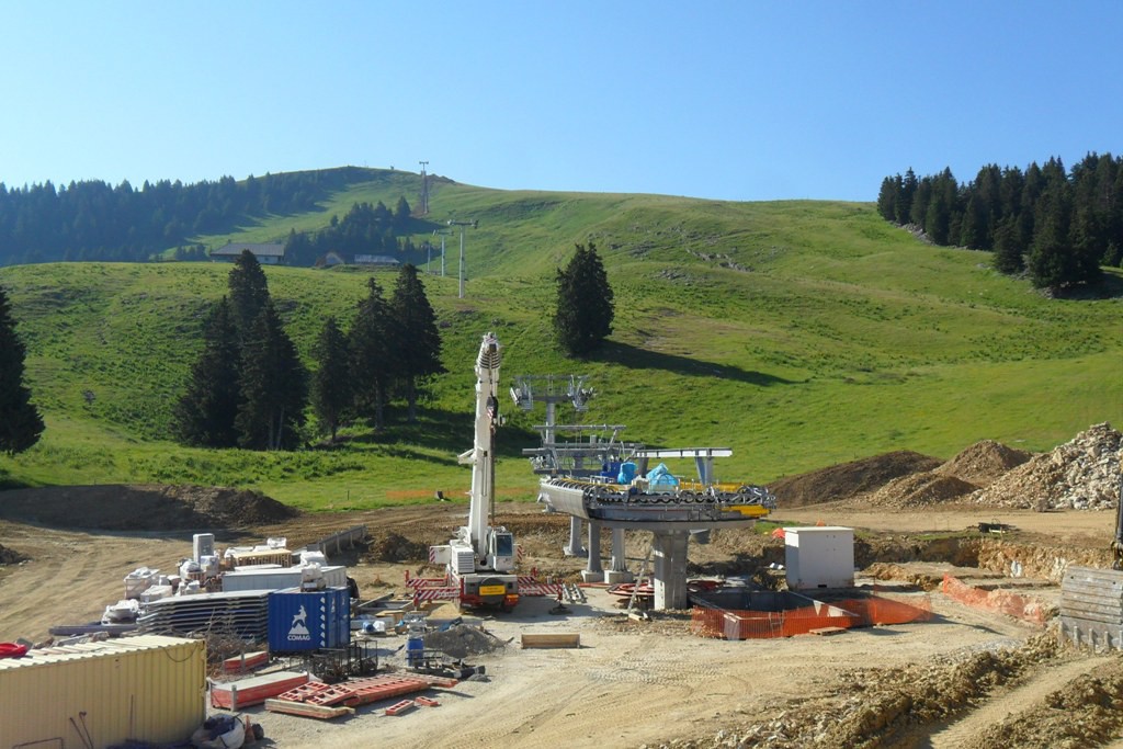

Bonsoir, voici ma contribution de ce suivie en complément de guigui74.
En résumé le chantier avance normalement.
Photos du 30/06.

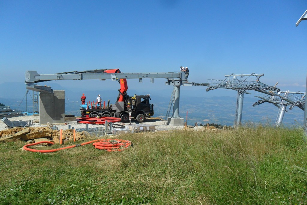

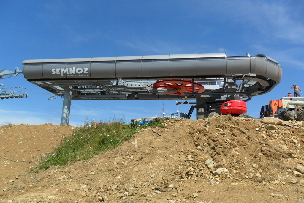

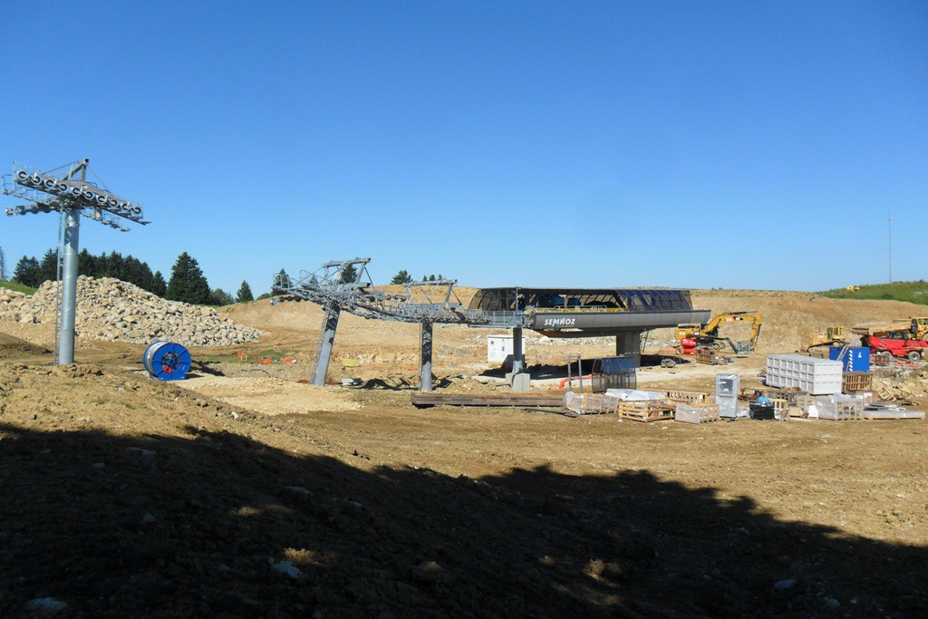

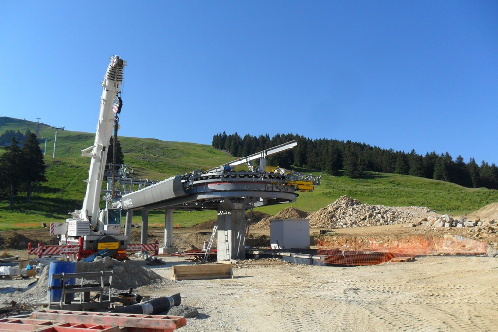

La G1 donc le montage mécanique est finie.

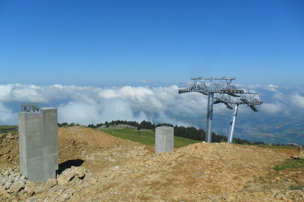

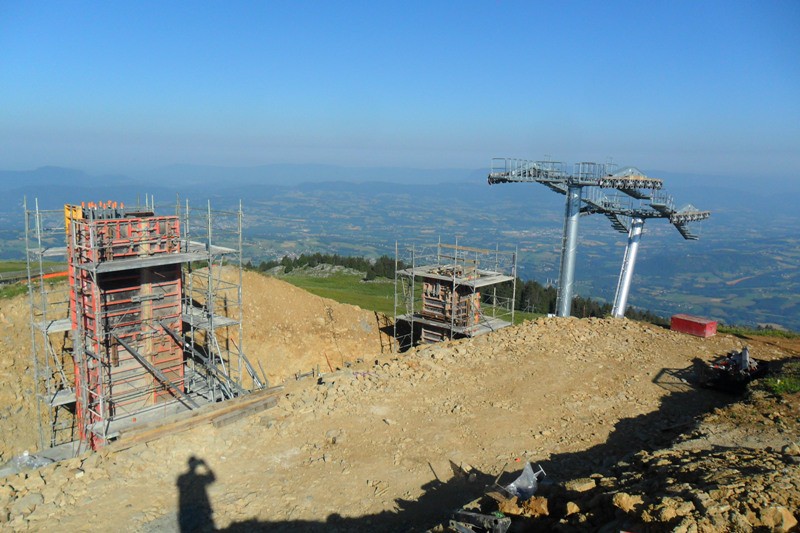

La G2 avec les massif fonctionnel en cours de réalisation.

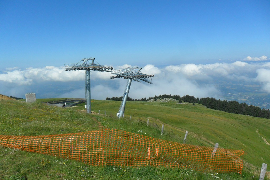

Le P9 et P10.

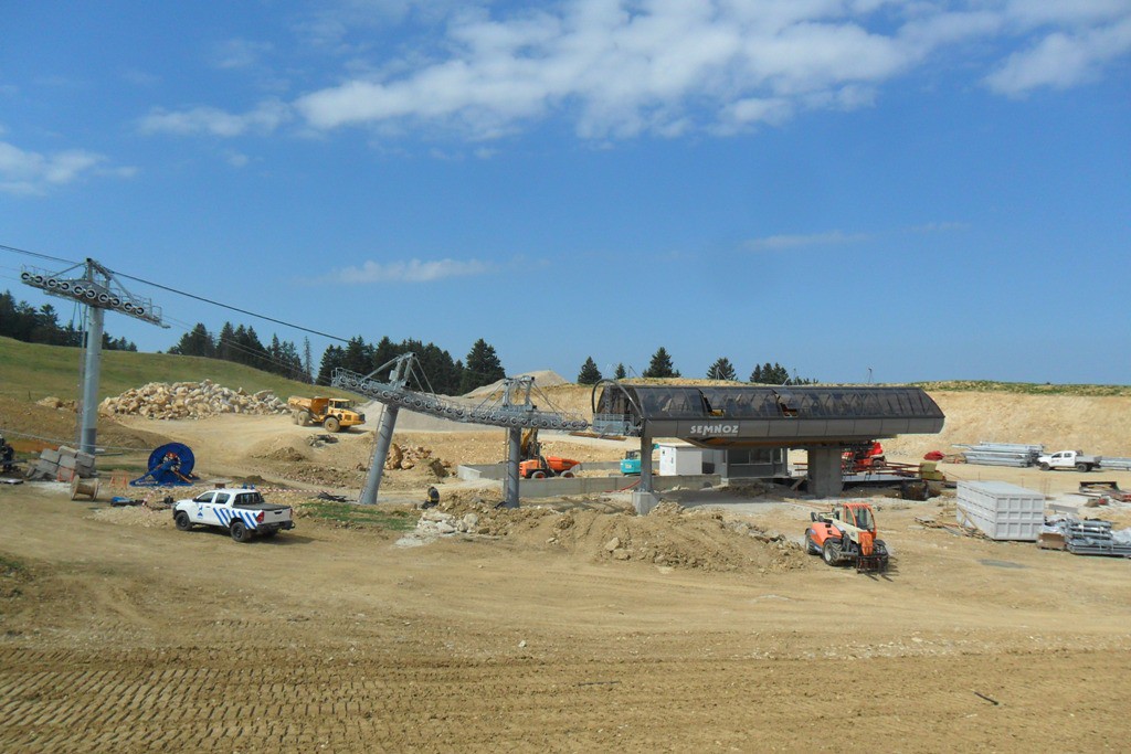

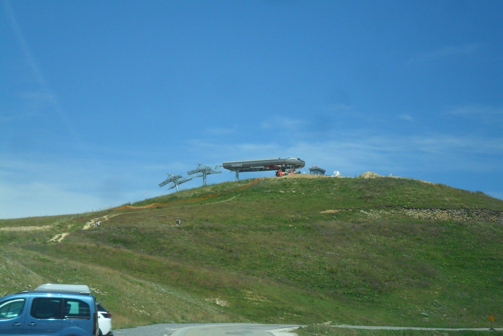

Et celle d'hier.
La G1 vu de loin.

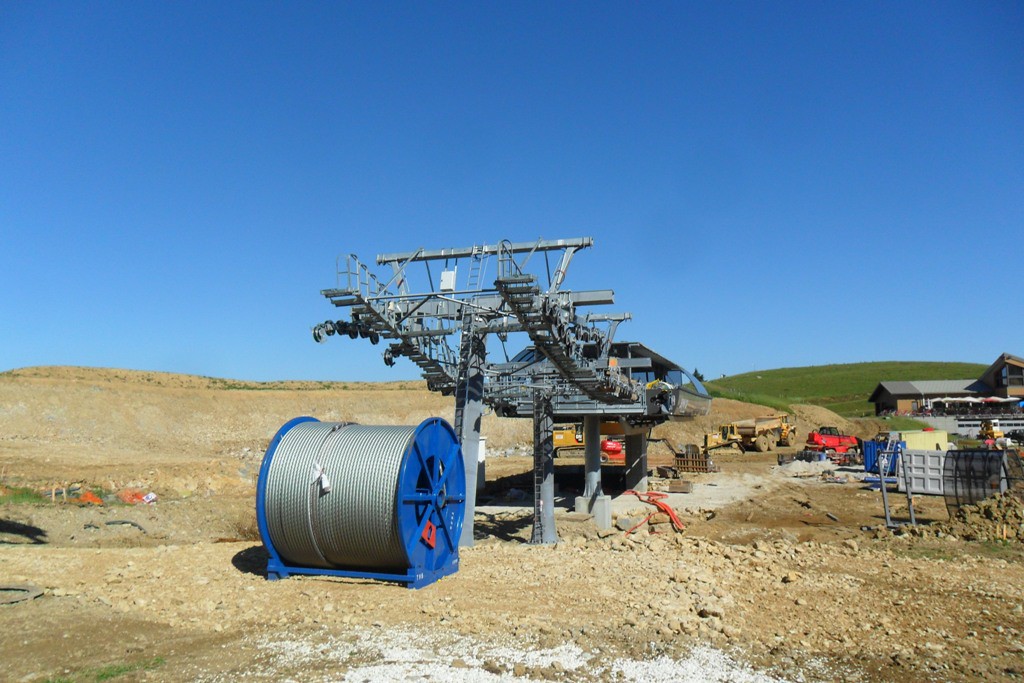

La bobine de câble donc le diamètre sera de 48 mn.

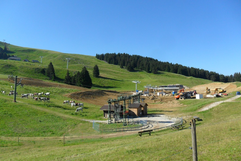

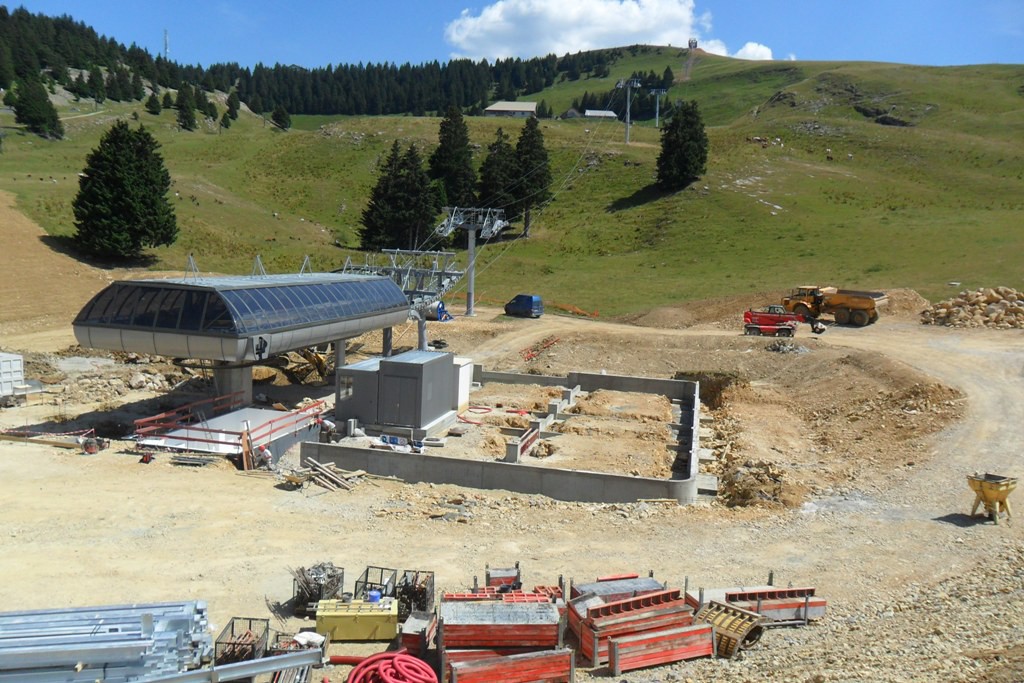

Les fondations du garage sont en cours de réalisation.

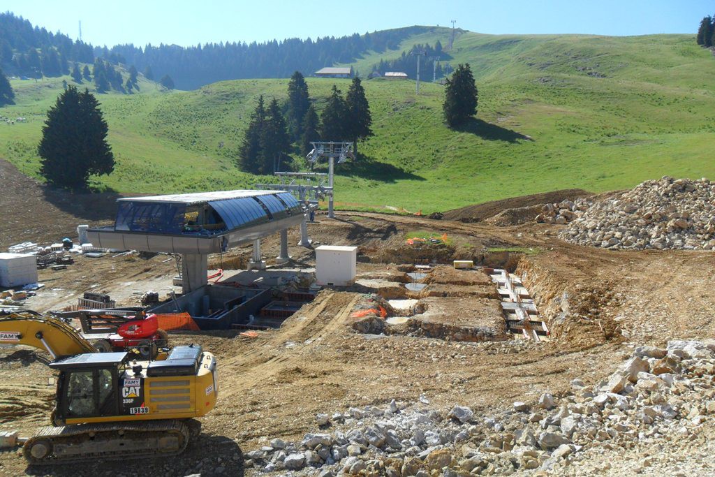

En G2.
Le génie civil est terminé est le montage mécanique va bientôt se faire.
Et voila pour cette actualité du semnoz.

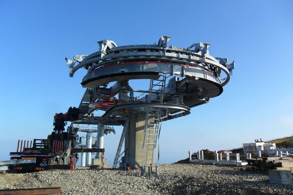

Merci pour le suivi, G1 motrice donc vue la poulie. Par contre vous êtes sûrs pour la motorisation par Direct Drive ? A la vue de tes photos Adrien, j'ai l'impression que l'on a plutôt affaire à une chaîne cinématique classique?
#44 L'utilisateur est hors-ligne   Adrien74
  • Messages : 1 548
  • Inscrit(e) : 02-juin 08
Posté 08 juillet 2018 - 20:50
C’est bien un direct drive sur cet appareil avec motrice tension et puis la présence du moteur thermique pour l’évacuation de secours (pompe hydraulique),c’est pour ça que la G1 fait bien remplie.

Merci pour la réponse. Sur cette photo : http://www.remontees..._4592_67970.jpg le DD est sous quelle bâche ? La bleue que l'on voit directement ou celle légèrement cachée?
#46 L'utilisateur est hors-ligne   jfd_
  • Messages : 2 511
  • Inscrit(e) : 30-août 07
Posté 08 juillet 2018 - 21:30
Tu vas trop vite. Il n'est pas installé. C'est aussi pour cela que la poulie est au sol puisque son axe rentre dans le moteur.

Par contre, sur la photo d'hier, tout est bien fini et monté.

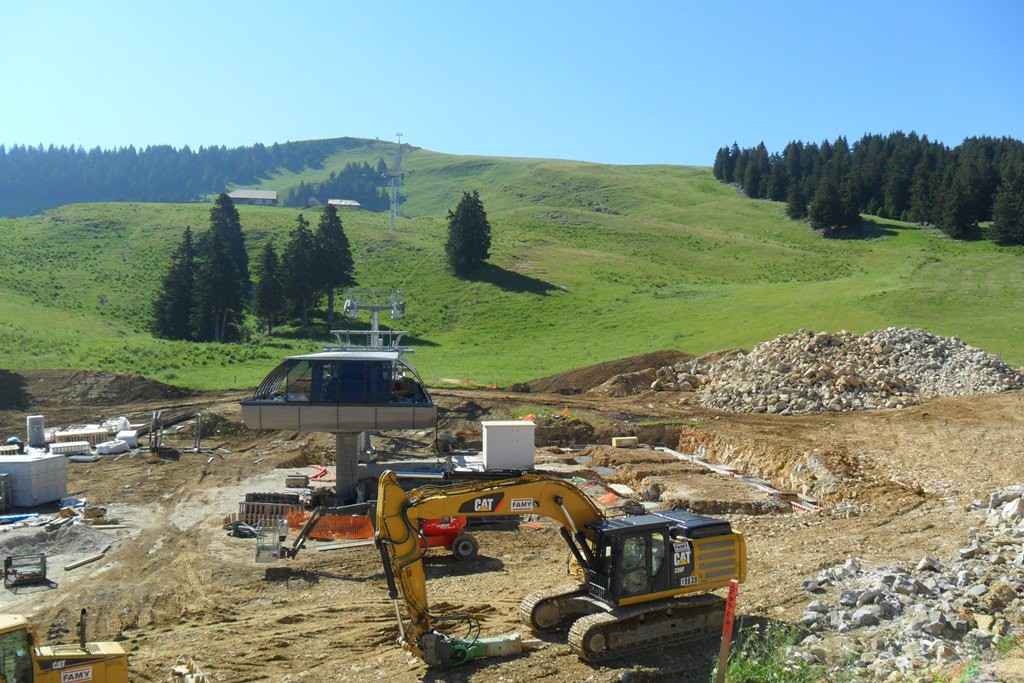

Voici des photos du chantier ce dimanche :

Merci, cablette installée ou câble définitif ? En tout cas la couverture basse en G2 c'est rare (inédit?) pour un TMX, sûrement les conditions météo qui ont imposé ça.

J'ai l'impression que la gare motrice sera en avale.
#55 L'utilisateur est hors-ligne   poma74
  • Groupe : Membres.
  • Messages : 853
  • Inscrit(e) : 01-février 14
Posté 29 juillet 2018 - 21:41
Pour les conditions météo c'est mieux une gare à couverture complette, tout est à l'abri, la poulie, les galets de déviations, les sécurités de position de câbles, etc... On peut avoir aussi des volets de gares en bout de canons qui se ferment.

Voir le messageClément05, le 29 juillet 2018 - 20:55 , dit :
Voir en page 1 du sujet sur une vue d'artiste de la G2, qui apparaît en couverture basse :
"La gare sommitale du nouveau Télémix a été repensée pour s'intégrer au mieux dans son environnement : "Nous avons tenu compte des remarques des élus concernés" note Pierre Hérisson."

Voir le messagemanujour, le 29 juillet 2018 - 21:11 , dit :
La gare motrice sera en aval. De toute façon, je n'ai jamais vu aucune gare motrice Multix à couverture basse. Les seules gares POMA a être motrice et couverture basse sont les Compétitions à couverture basse et les gares Omega ultra compacts. ;)

D'abord ont commence par la G1 avec la pose des postes de conduite et du transformateur et du génie civil du garages qui continue.
La G1, noter que le câble est en cours de déroulage.
Le câble d'un diamètre de 48 mn est en cours de déroulages.

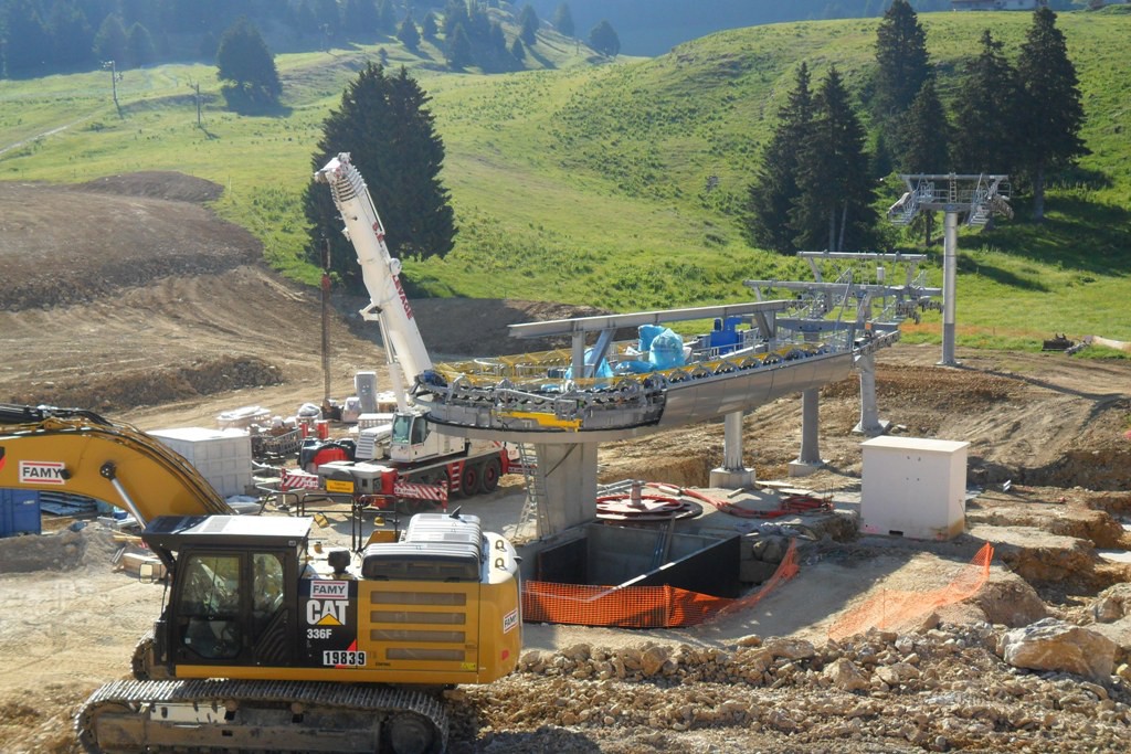

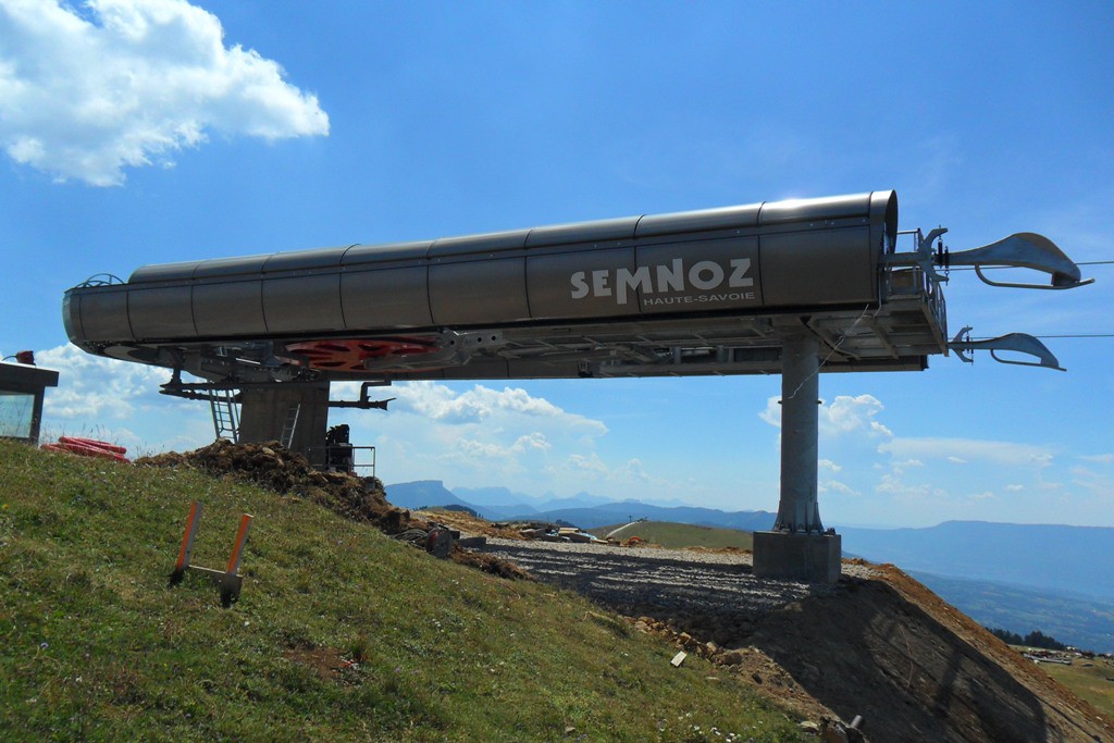

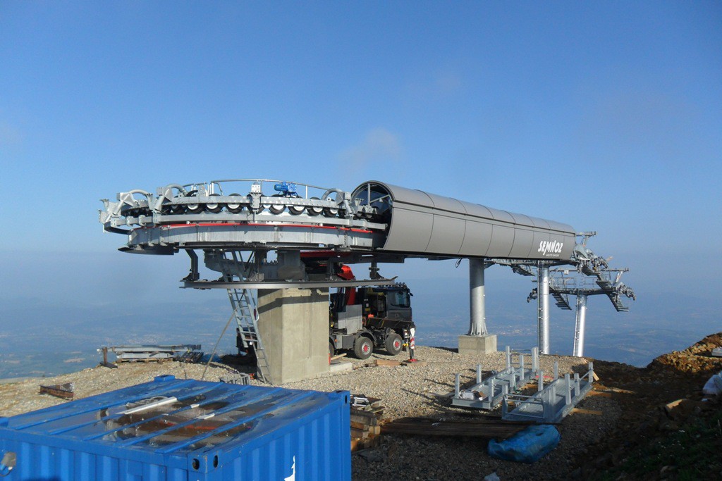

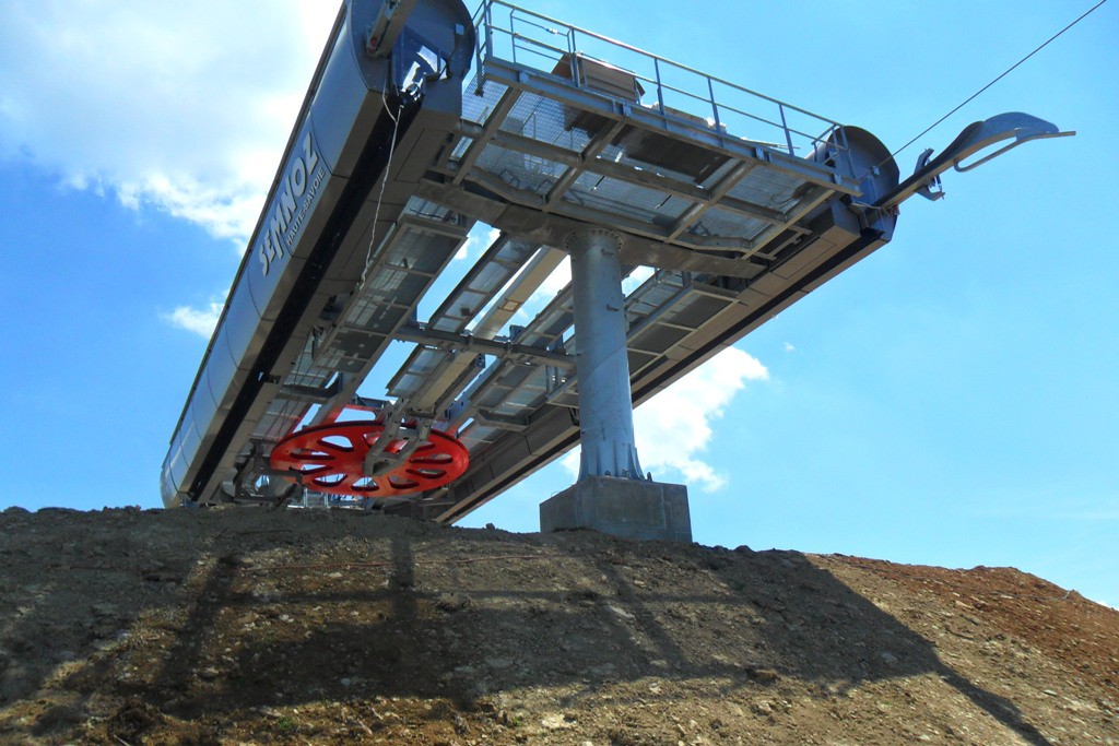

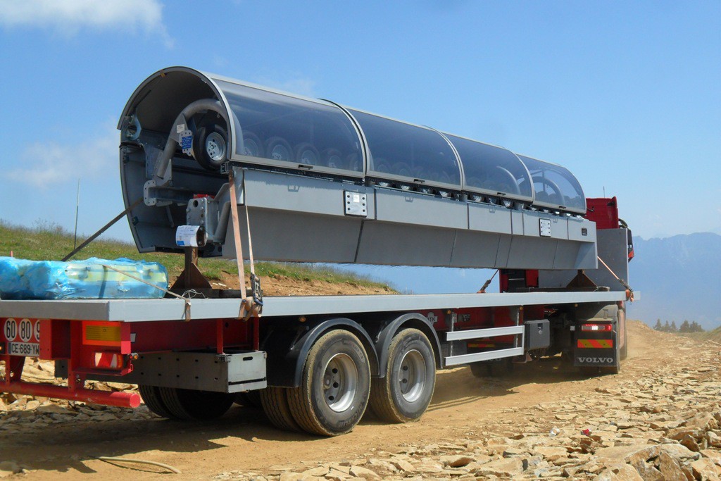

En G2 ou les changement sont les plus important avec le montage de la gare.
Mise en places des poutres du lorry le 18/07.
Arrivage du modules central coté départ.
Celle du 22/07 avec les modules du contour, central et embrayage installé.
Vue globale de la G2.
Vue sur le contour.
Celle du 27/07 avec l'achèvement du montage et la mise en place du poste de conduite.

Le P9 et P10 avec en arrière plan le pays de l’albanais.Image IPB

Bonjour pourquoi ne pas avoir mit une couverture bois aux gares au lieu de gris béton/métallisé ?pour qu elles se confondent dans les nuages ?
Oui, l'avantage de la tôles, ont choisir ses couleurs et le plus important elle résiste mieux aux climats rude,ce qui est fréquent aux semnoz.
