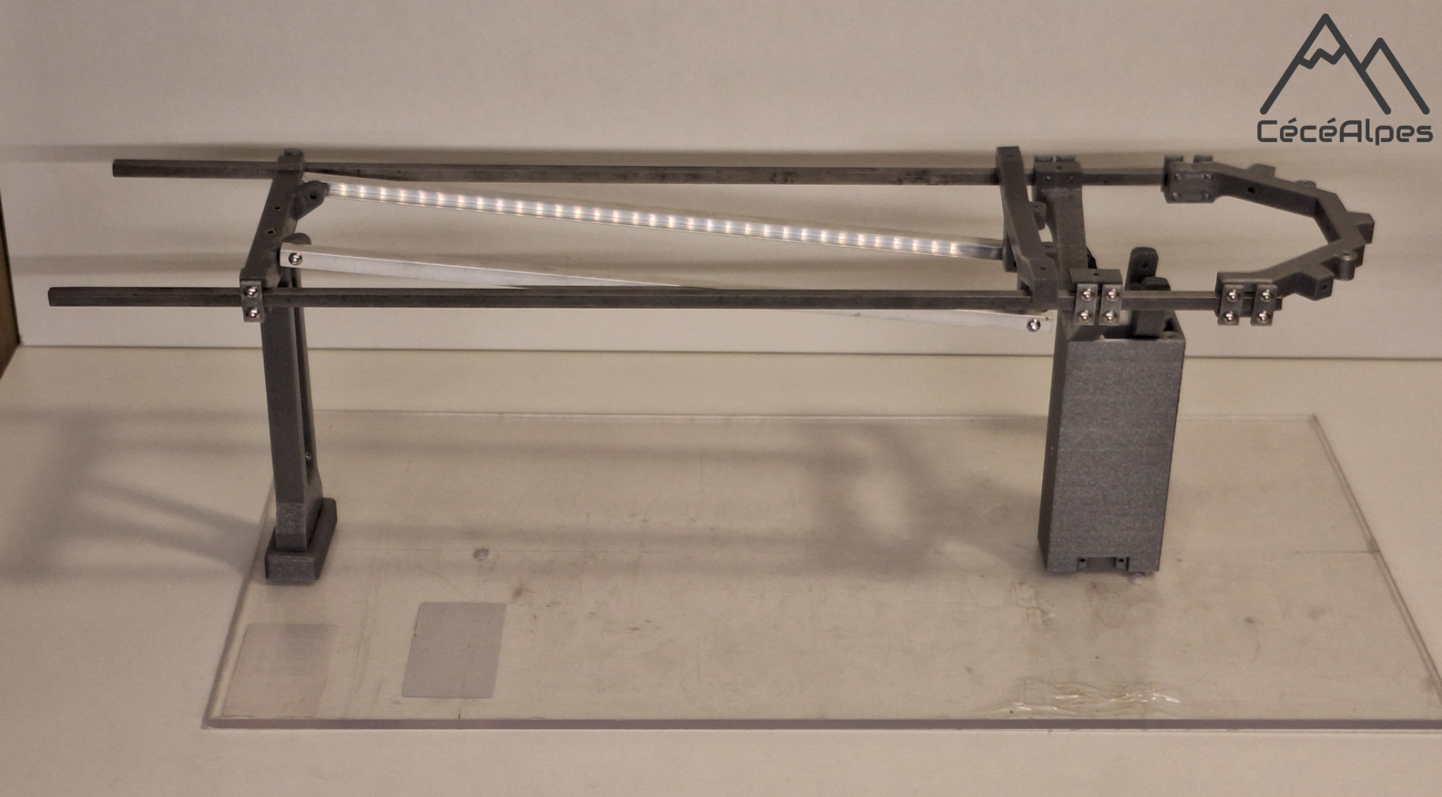

Quelques détails techniques :

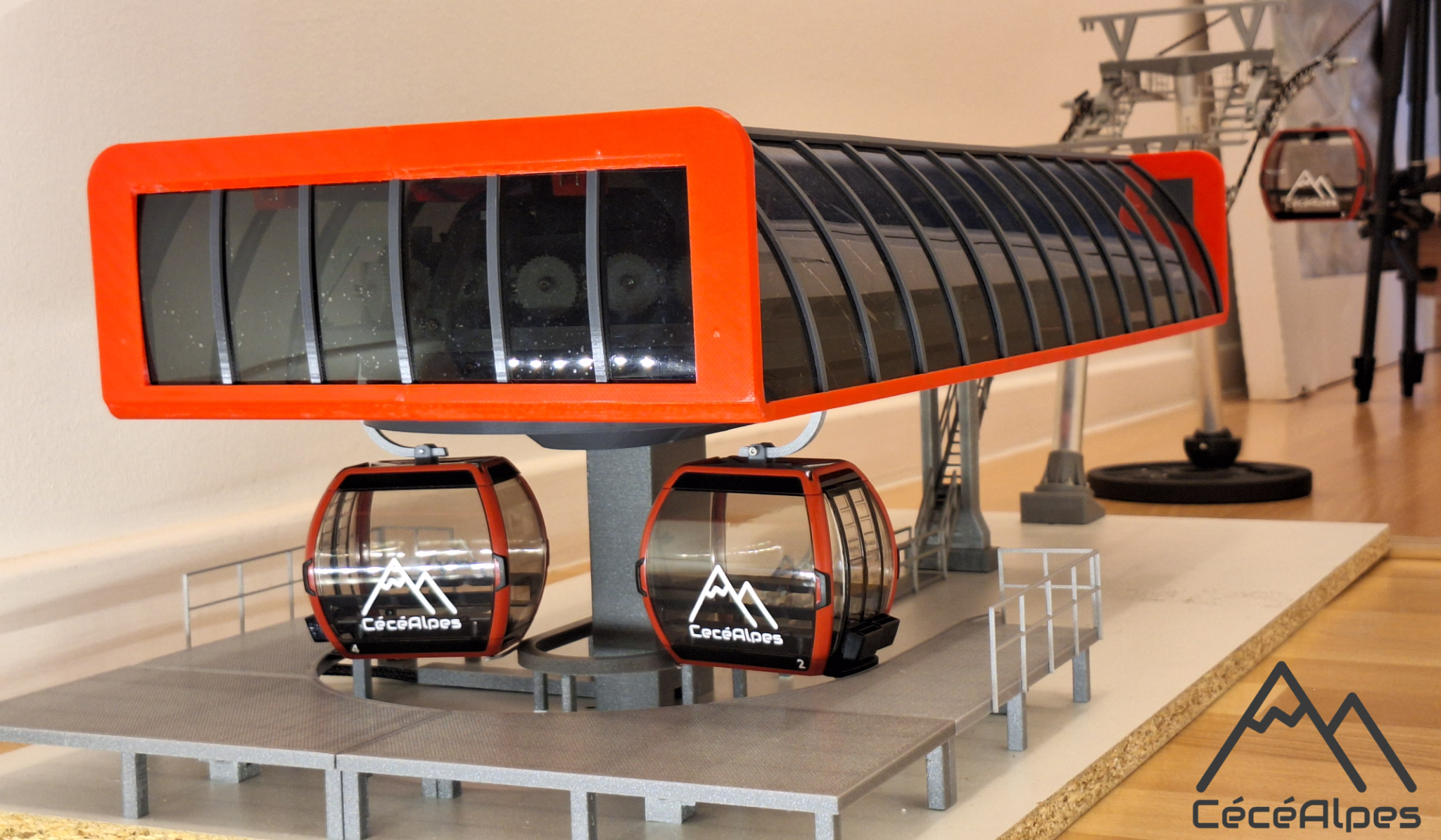

Vu sur le quai. Il recevra des détails supplémentaires un peu plus tard.

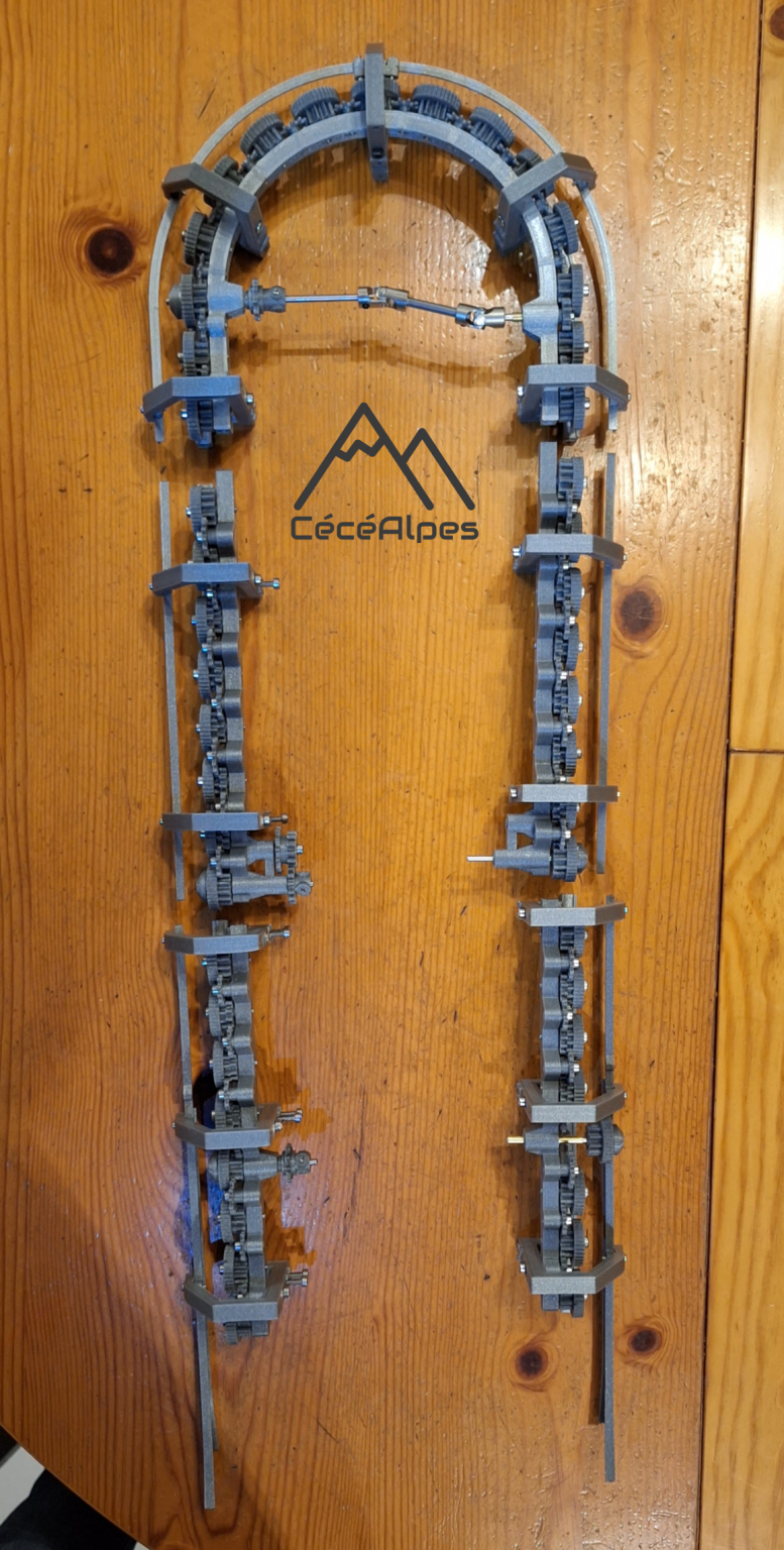

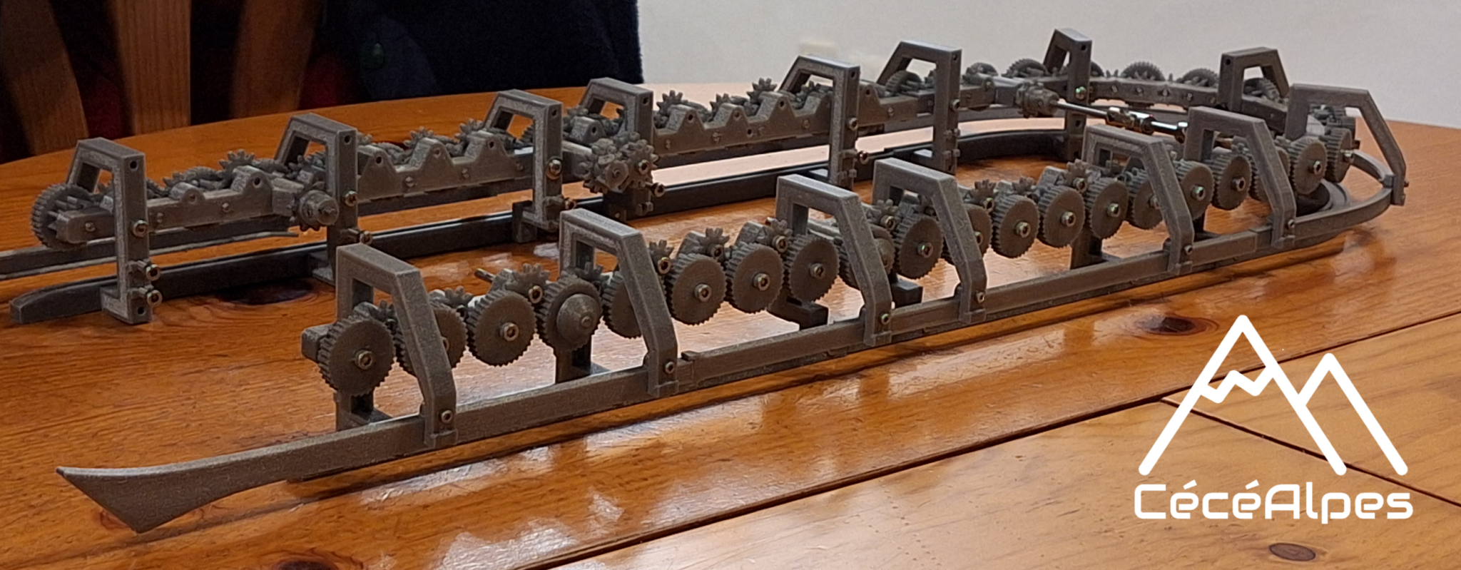

Comme sur les installations a l'échelle 1, la mécanique de gare se compose de plusieurs modules sur lesquels ont trouvé rail de roulement, poutre à pneus et rail d'équilibrage. Il y en a 5 en tout.

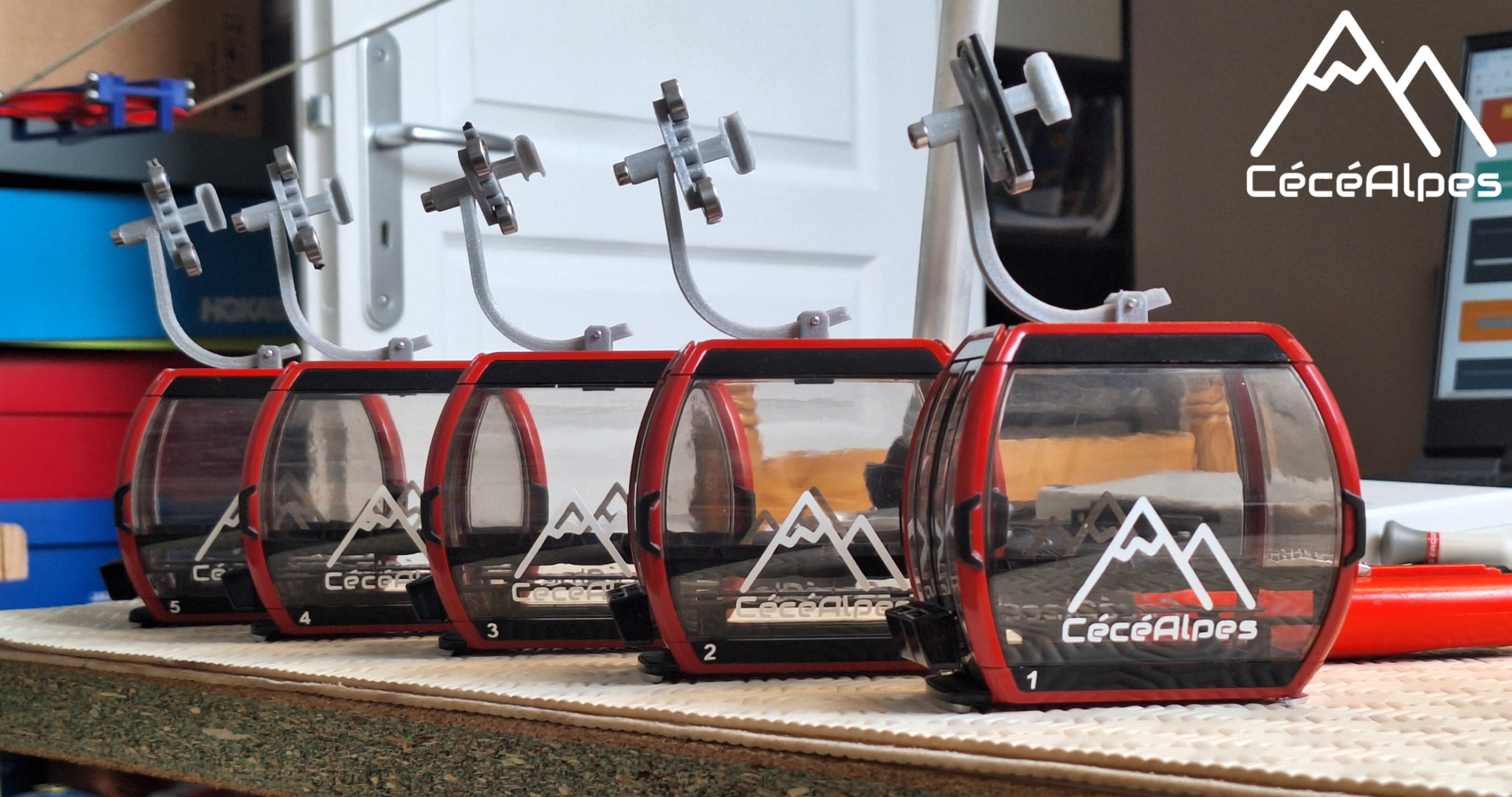

Et pour finir, la série de cabines fraîchement décorées.
