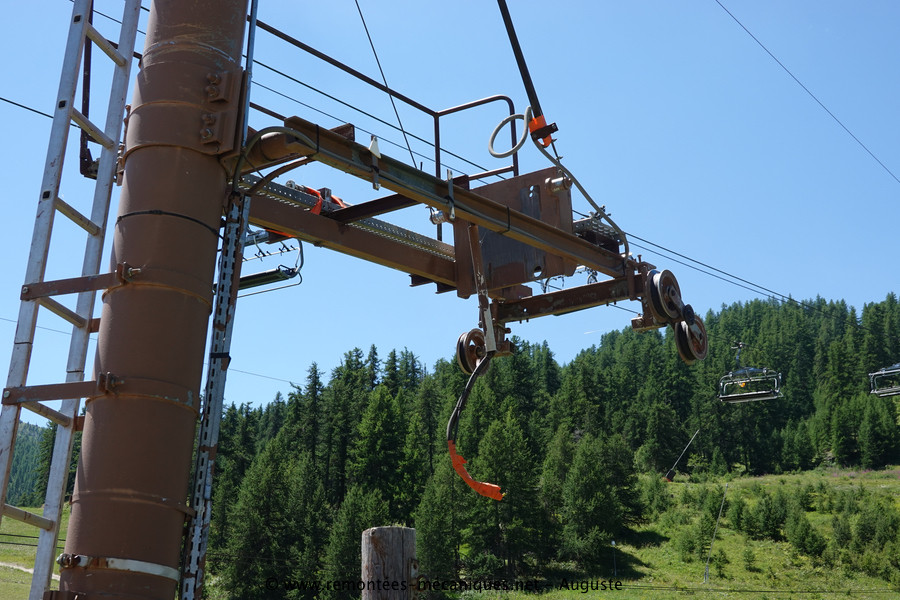

Zoom sur la gare de Pré Ratier I avec en fond le télésiège des Combes.

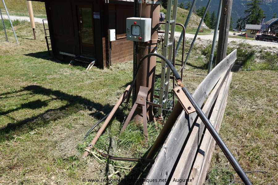

Le "rail de stabilisation" des perches à terre.

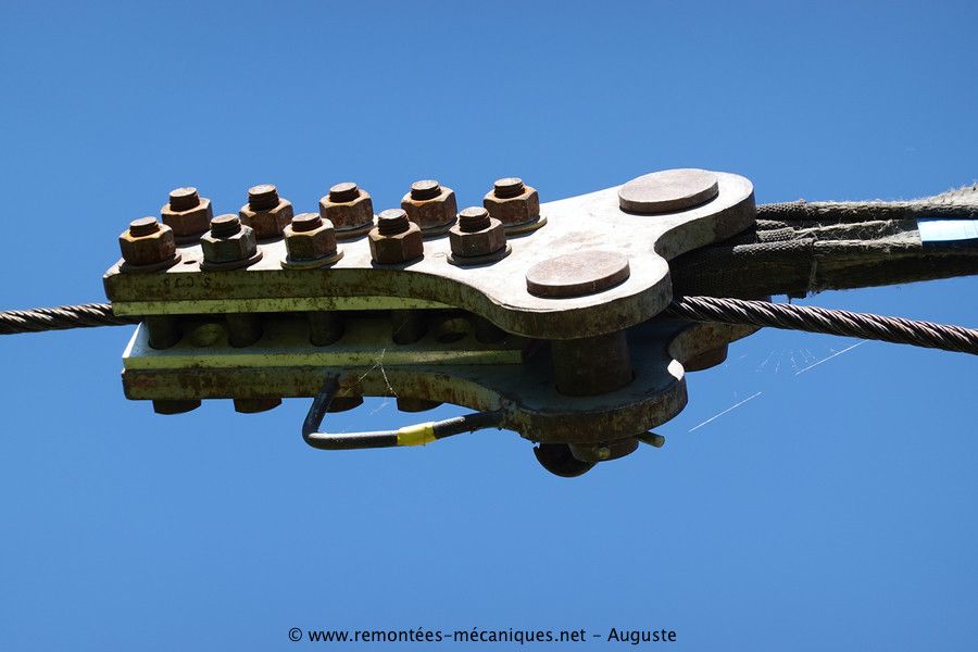

Zoom sur la reprise de tension à l'aide d'un mordâche sur le brin descendant.

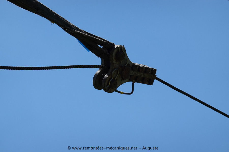

Zoom sur le mordâche du brin opposé.

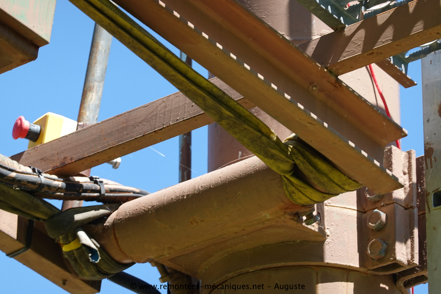

Les deux mordâches sont solidement attachés à la gare par l'intermédiaire de ces deux cordes plates.

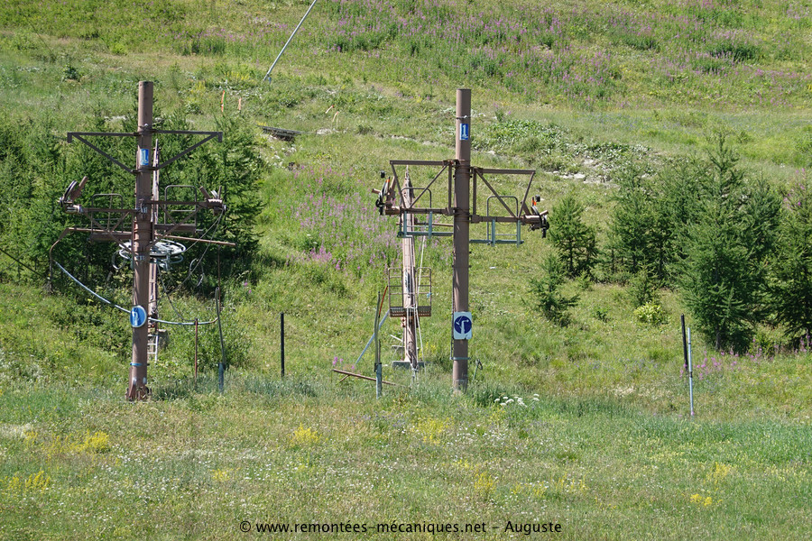

Zoom sur les deux pylônes ainsi que les deux gares amont. La poulie de Pré Ratier I est encore en place : le câble la soutient très sommairement, ce dernier ayant quitté la gorge de la poulie sur une bonne partie et n'étant bloqué que par les rattrapes-câble de la poulie. La poulie de Pré Ratier II est au sol.
Zoom sur le pylône 1 de Pré Ratier I. On distingue en arrière-plan la poulie de Pré Ratier II au sol.
Vue en contre-plongée des deux pylônes et des deux gares.
