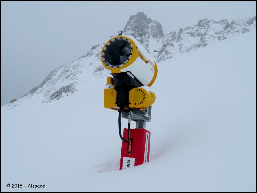

L’un des nouveaux canons de la piste rouge de la Combe du Mottet.

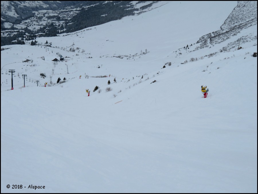

La partie basse de la piste rouge de la Combe du Mottet équipée d’enneigeurs Technoalpin.

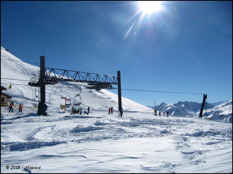

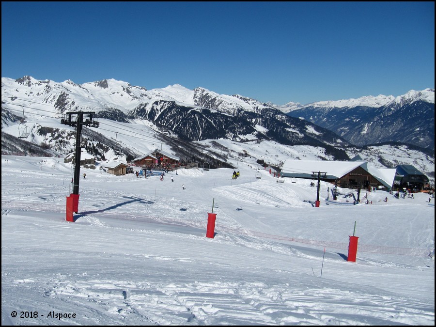

La gare aval et le début de la ligne de l’ancien télésiège du Mottet (cliquez sur la photo pour afficher le reportage).
La gare amont (cliquez sur la photo pour afficher le reportage).

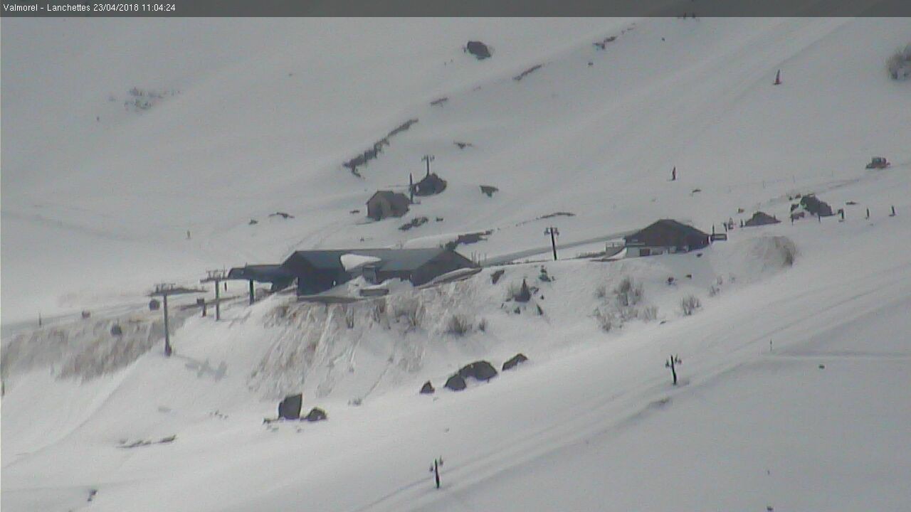

#7 L'utilisateur est hors-ligne   leitnerman_
  • Messages : 405

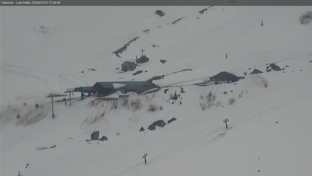

Posté 23 avril 2018 - 17:38
Le démontage de l'ancien TSF2 a bien avancé :
Source : Webcam Valmorel
©leitnerman_

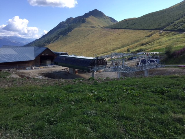

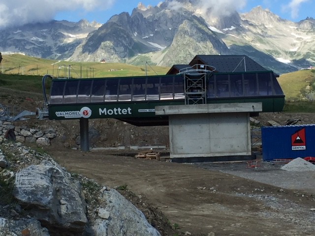

Posté 22 juillet 2018 - 08:59
La G1 est bien avancée !
(photo facebook valmorel : https://www.facebook...ciel/?ref=br_rs )

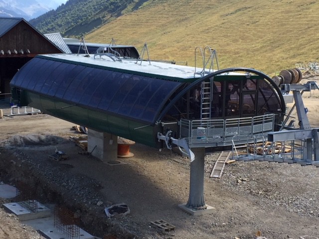

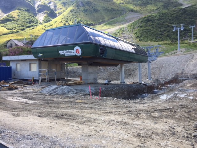

#10 L'utilisateur est hors-ligne   Valmo*
  • Messages : 3 603
  • Inscrit(e) : 26-juin 06
Posté 19 août 2018 - 09:35
Des News :

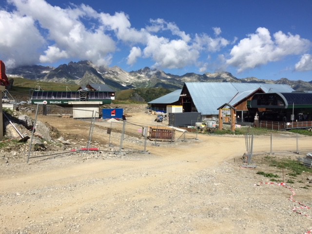

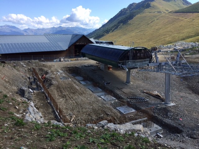

merci à Kilo pour les photos !
Ce message a été modifié par Valmo* - 19 août 2018 - 09:36 .
www.skigranddomaine.net

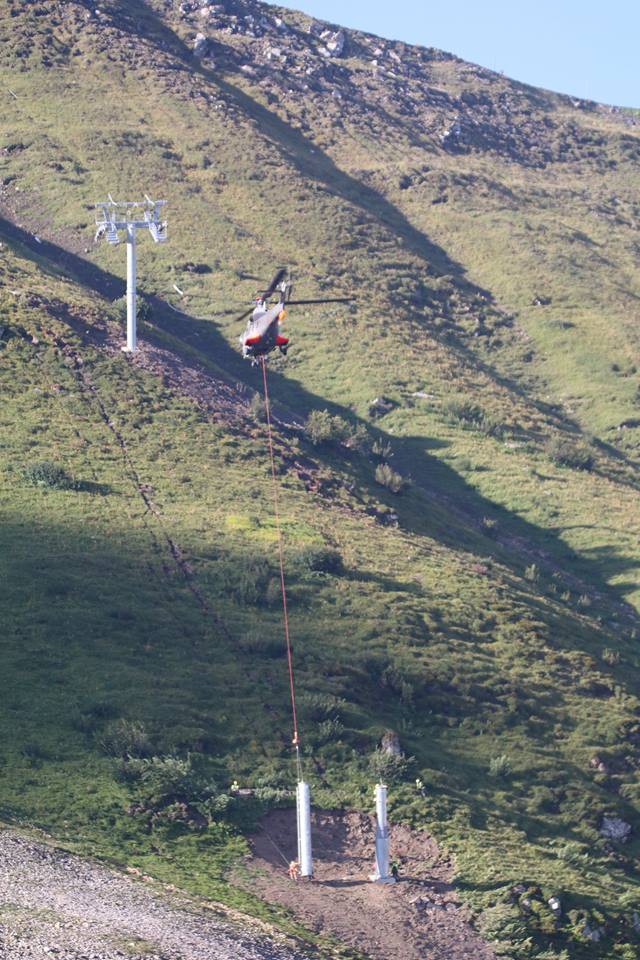

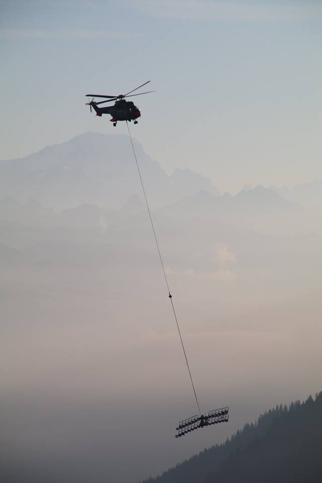

#12 L'utilisateur est hors-ligne   leitnerman_
  • Messages : 405
Posté 21 août 2018 - 10:43

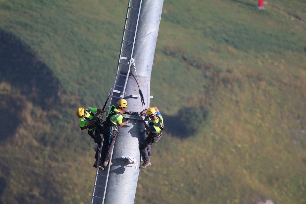

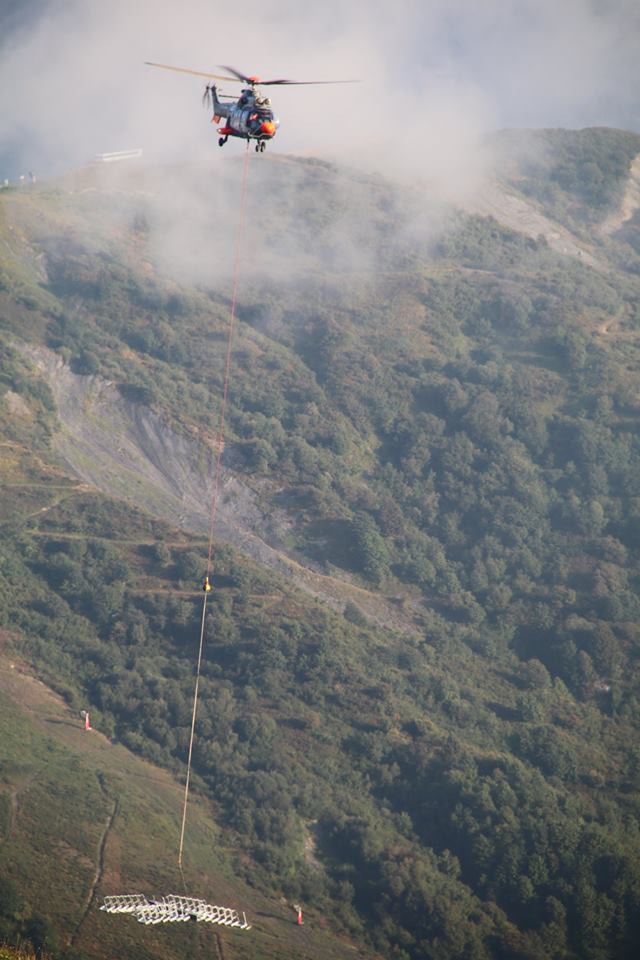

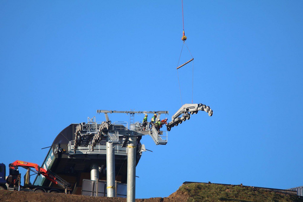

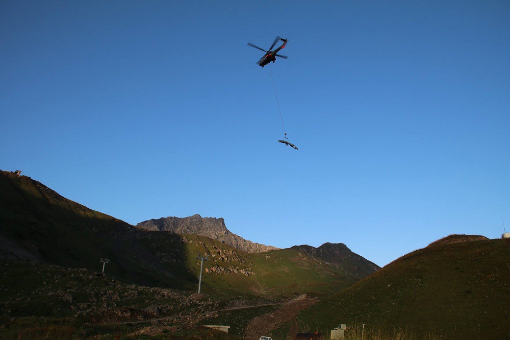

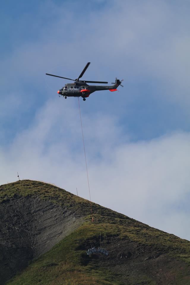

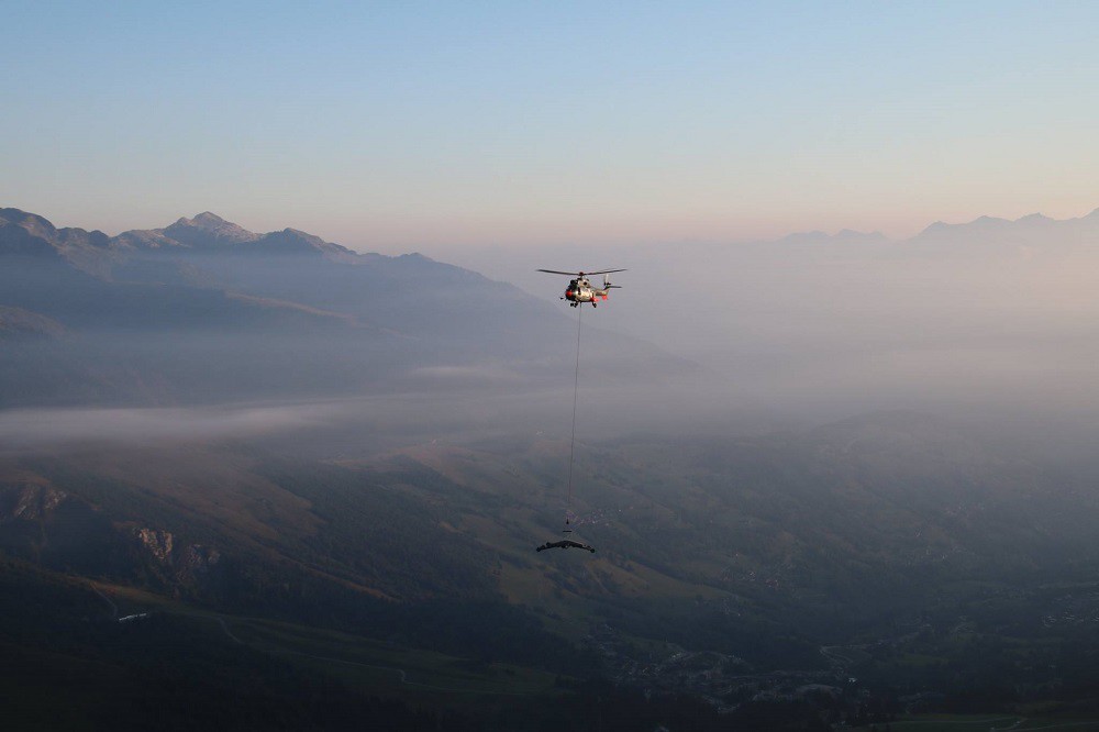

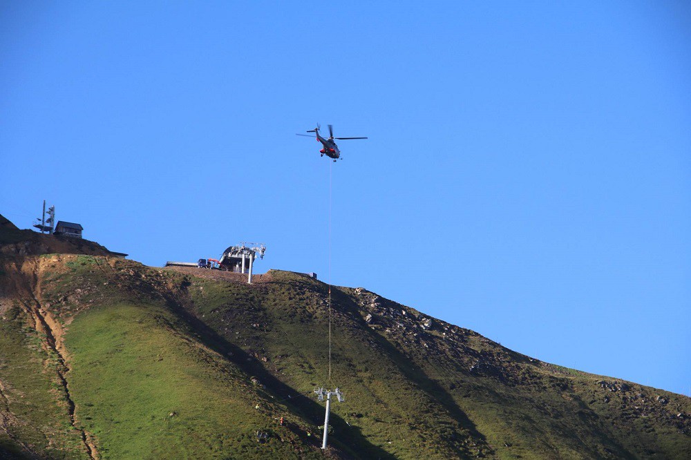

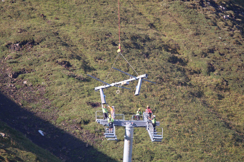

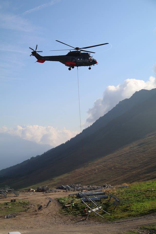

Photos et vidéo de l'héliportage de la ligne qui a eu lieu ce lundi 20 août :
L'hélicoptère Super Puma en action ! (©Jean Pascal Simond)
Transport d'un balancier support. (©Jean Pascal Simond)
Idem. (©Jean Pascal Simond)
Montage d'un des balanciers du pylône 16. (©Jean Pascal Simond)
Transport d'une tête de pylône. (©Jean Pascal Simond)
Pose de la tête du pylône 15. (©Jean Pascal Simond)
Au tour de la tête de décâblage d'être posée. (©Jean Pascal Simond)
Arrivé de la partie haute du fût du pylône 14. (©Jean Pascal Simond)
Montage de la partie haute d'un fût. (©Jean Pascal Simond)
Arrivé d'une tête de pylône. (©Jean Pascal Simond)
L'hélicoptère au-dessus de la Drop Zone. (©Jean Pascal Simond)
Transport d'un balancier 8 Supports/Compressions. (©Jean Pascal Simond)
Justin aux commandes ! (©Jean Pascal Simond)
Un grand merci à Jean Pascal Simond pour le partage de ces magnifiques clichés !
> https://www.facebook...14489102134159/
On peut noter que la ligne est composée de 17 pylônes.
Ce message a été modifié par LeitnerMan du 28 - 21 août 2018 - 12:45 .
©leitnerman_

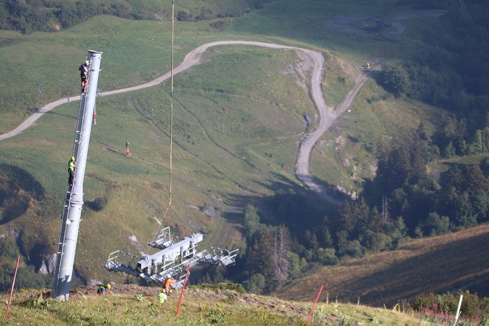

#13 L'utilisateur est hors-ligne   jacky carlingue
  • Messages : 839
  • Inscrit(e) : 30-avril 06
Posté 21 août 2018 - 11:56
Salut à tous,
Merci pour ce reportage!
Ta vidéo met bien en évidence la difficulté et la dangerosité de cette opération...
Si la pose de la potence est du balancier est somme toute assez rapide, celle de la bigue de dé-câblage n'est pas une sinécure!
Je suis surpris que les constructeurs n'aient pas prévu un centreur comme pour la potence.
Le réglage de la largeur de la voie ne doit pas être une partie de plaisir non plus...
Je serai curieux de voir comment cela se passe.
Bien cordialement.
JC
#14 L'utilisateur est hors-ligne   TSD 6 Arpette
  • Messages : 965
  • Inscrit(e) : 03-novembre 09
Posté 21 août 2018 - 19:44
Voir le messagejacky carlingue, le 21 août 2018 - 11:56 , dit :
Salut à tous,
Bien cordialement.
JC
Concernant la potence de décâblage, il y a bien 2 cônes centreurs sur la tête, mais étonnant de l'avoir installée au Super Puma, "d'habitude" c'est fait les jours suivants au B3.
#15 L'utilisateur est hors-ligne   Bovinant
  • Messages : 587
  • Inscrit(e) : 20-août 14
Posté 21 août 2018 - 21:27
Bonsoir
D'ailleurs, pourquoi sur certains appareils la tête de pylône est héliporté en entier alors qu'ici et sur d'autres chaque élément est monté au fur et à mesure. De plus, peux'tu nous montrer une photos de ces centreurs, je n'arrive pas à les distinguer. Et une autre question, peut être un peu hors-sujet, pourquoi sur les pylônes compressions il y a des plots de décablage ? Afin de tendre plus le câble comme peut-être cela le ferait avec une tête de pylône support ?
Merci
#16 L'utilisateur est hors-ligne   valcelouis
  • Messages : 2 163
  • Inscrit(e) : 23-juin 13
Posté 21 août 2018 - 21:41
Les plots de décablage : on en a besoin pour les maintenances de ligne (avec un poulif et des élingues cela permet de tirer le câble vers le bas et contrôler les bandages et les roulements des galets).
EDIT : Exactement, comme avec les têtes pour les supports, sauf que certains supports simples sont décablables avec un vérin prenant appui sur les supports de balanciers (Bx-xM/D) pour aller plus rapidement.
Ce message a été modifié par valcelouis - 21 août 2018 - 21:52 .
#17 L'utilisateur est hors-ligne   Bovinant
  • Messages : 587
Posté 21 août 2018 - 21:50
Voir le messagevalcelouis, le 21 août 2018 - 21:41 , dit :
Les plots de décablage on en a besoin pour les maintenances de ligne (avec un poulif et des élingues cela permet de tirer le cable vers le bas et contrôler les bandages et roulements des galets).
EDIT : Exactement, comme avec les têtes pour les supports, sauf que certains supports simples sont decablables avec un vérin prenant appui sur les supports de balanciers pour aller plus rapidement.
Merci pour la réponse, mais en fait je souhaitais savoir pourquoi il s'agit de plots de décablable sur les pylônes compressions alors qu'il s'agit d'une potence de décablage pour les pylônes supports ?
Ce message a été modifié par Bovinant - 21 août 2018 - 21:51 .
#18 L'utilisateur est hors-ligne   Clément05
  • Messages : 7 531
Posté 21 août 2018 - 21:58
Question de tension du câble sûrement, ça évite de bouger le vérin quand tu decables (aussi une question de facilité assez évidente, ça doit pas être de la tarte de faire passer le câble au-dessus d'un balancer compression jusqu'à la potence, il faudrait du solide pour pas qu'il saute !). Pour le transport des éléments de la ligne, c'est du à la charge que l'hélicoptère peut prendre (le Super Puma d'Eagle peut prendre 3200 kg à 2500 m - infos d'Eagle).
#19 L'utilisateur est hors-ligne   valcelouis
  • Messages : 2 163
Posté 21 août 2018 - 21:59
Voir le messageBovinant, le 21 août 2018 - 21:50 , dit :
Têtes pour les supports : pour emmener le câble vers le haut alors que la tension veut qu'il aille en bas.
