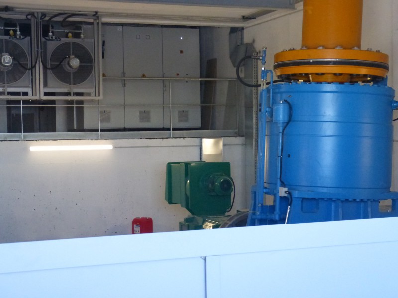

Ce qui me fait dire ça, c'est cette photo :
On voit sur le moteur une vitre qui serait au niveau des balais du rotor dans le cadre d'un moteur CC. Je n'ai pas connaissance de moteurs CA qui aurait une vitre comme cela. Voila d’où je tire mon hypothèse.

Cela ressemble de loin à une vitre, c'est juste. Mais il existe des moteurs AC (par exemple, série AMP de TT Electric) sur lesquels tu as ce genre d'accès (pas une vitre mais une plaque).

Pour info, comme écrit dans le reportage les deux moteurs de Coulouvrier sont bien des moteurs à courant continu.

Bonjour à tous, petite confirmation: ce sont bien 2 moteurs à courant continu... Malheureusement et oui retour en arrière de 20 ans! De plus cet appareil est exploité par Morillon, pas Samoëns, je sais , c'est la même entreprise, mais on ne mélange pas le carottes et les asperges
