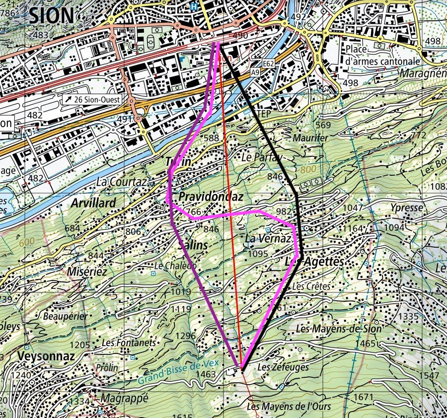

Et pour les arrêts intermédiaires. En gros, les tracés pourraient être les suivants si on veut vraiment desservir le coteau de manière correcte (une variante est, une variante ouest et une variante desservant à la fois Salins et les Agettes)
http://www.remontees...4618_424632.jpg
La solution permettant à la fois de desservir les Agettes et Salin imposant un tracé très sinueux et très probablement pas mal de portions souterraines au niveau des villages (en plus de la portion souterraine à Sion).
Et pour les desservir correctement, il faudrait probablement 6-8 arrêts au total sur la ligne (n'oublions pas que c'est un coteau très en pente et que les gens ne pourront pas forcément faire 100 à 200 mètres de dénivelé pour rejoindre l'arrêt le plus proche, les Agettes étant plus ou moins répartie sur 300 mètres de dénivelé, par exemple). Ce qui tue complètement le débit à moins d'avoir des véhicules de plusieurs centaines de places...
En effet, si on ne peut faire que 3 rotations par heure à cause des arrêts intermédiaires et qu'on veut un débit de 1200 personnes par heure, il faut des véhicules de 400 places, et là on ne parle que du débit provisoire de la nouvelle TCD. Pour 1800 personnes/heure il faudrait 600 places par véhicule. Même avec 4 rotations par heure, cela fait toujours des véhicules de respectivement 300 et 450 personnes, ce qui est beaucoup...
