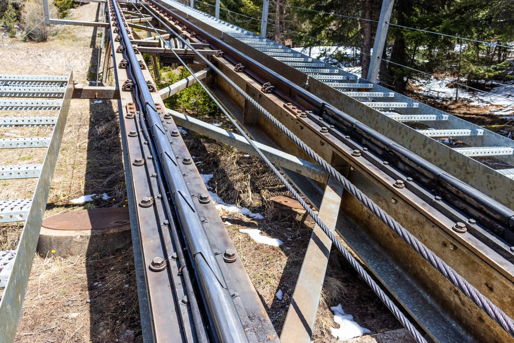

Le Moniteur 02/07/2021
Le funiculaire Les Arcs-Bourg Saint-Maurice victime du réchauffement climatique
Des phénomènes de déformation importante de la voie du funiculaire dus probablement à la chaleur ont été identifiés, nécessitant des travaux d'envergure programmés sur trois ans.
Encore un effet du changement climatique ? La chaleur a eu raison du fonctionnement d'un funiculaire en Savoie, la hausse des températures provoquant une dilatation des rails, selon la mairie de Bourg Saint Maurice-Les Arcs.
"Il y a un an, des phénomènes de déformation importante de la voie du funiculaire ont été identifiés, nécessitant des travaux d'envergure programmés sur trois ans", a expliqué vendredi le maire de la commune, Guillaume Desrues, dans un communiqué de presse.
Ces travaux ont démarré au printemps et devaient se poursuivre en septembre, après la saison estivale. Mais "les contrôles réglementaires obligatoires avant la réouverture du funiculaire au public ont montré que la géométrie de la voie a évolué défavorablement", a-t-il ajouté. Le choix a donc été fait de réaliser l'intégralité des travaux d'ici l'hiver.
"Un coup dur", admet la mairie, qui met en place un service de navettes pour acheminer les touristes - ils étaient 65.000 à l'été 2019, le double l'an dernier du fait de la gratuité du service post-confinement.
La déformation des rails, due à la chaleur, avait été observée en mai 2020.
10 M€ de travaux
"Le phénomène a non seulement réapparu dernièrement mais il s'est amplifié". "Le risque, c'est qu'à chaque épisode de forte chaleur, les sécurités automatiques se mettent en route et arrêtent le funiculaire, ce qui implique d'évacuer les gens et soulève des questions de sécurité", explique-t-on en mairie pour justifier le choix de ne pas ouvrir le funiculaire durant l'été.
Celui-ci, qui permet de rejoindre la station des Arcs depuis Bourg-Saint-Maurice, commune desservie par le TGV dans la vallée de la Tarentaise, a été conçu il y a trente ans et les conditions climatiques ne sont aujourd'hui plus les mêmes.
"On constate qu'avec les années, les températures augmentent et ce phénomène devient de plus en plus prégnant", ajoute-t-on de même source.
Les travaux, d'un montant total de 10 millions d'euros, prévoient notamment d'installer des dispositifs de dilatation des rails plus adaptés, après un renforcement des piles supportant la structure au printemps.

Un peu étonnant que cela... La dilatation de voies ferrées n'est pas un phénomène physique inconnu car son constat remonte à plus de 100 ans. Et la solution mise en œuvre la plus simple a abouti au célèbre tac-tac tac-tac des trains. Comment la conception a-t-elle pu ne pas traiter correctement ce point? Car des épisodes de fortes chaleurs prolongés, on en a quand même déjà connu (cf été 2003 pour le pire avec un été dépassant tout du long la moyenne de +3,2°C).
En toute sincérité, je me demande s'il n'y a pas aussi un cumul entre un impact des étés à moyennes élevés associé avec un impact (qui s'accélère) du vieillissement de l'infrastructure que l'on met sur le compte de la chaleur. N'est-ce pas possible?

La voie de ce funiculaire est posée sur des éléments en bétons, comme pour le funiculaire de Val d'Isère. Je sais pas exactement comment sont constitués les dispositifs de dilatation, mais voici une photo d'un élément de dilatation sur le funiculaire de St Luc (Valais-Suisse) dont la voie est posée sur une charpente métalique, avec des points fixes :
Je crois également à un léger défaut de conception ne se révélant qu'avec une détérioration des supports induite par le vieillissement, car même si Bourg Saint Maurice enregistre régulièrement les températures estivales les plus chaudes de Savoie, on ne peut pas dire pour le moment que cet été y soit particulièrement chaud par comparaison avec les précédents...

Ce qui est surprenant, c'est que ce funiculaire a été lourdement modernisé en 2019.
Est-ce lié à cette modernisation, ou cette modernisation n'a pas pu/su détecter précocement les effets potentiels du vieillissement de l'infrastructure ?

Voir le messagejfd_, le 07 juillet 2021 - 19:30 , dit :
lol... en effet l'été le plus" frais" depuis des années et bim delatation des voies ?? Par contre les tres chauds étés precedents ( et meme 2003 en remontant un peu ) RAS ??
il y'a un probleme de structures ( lié à la rénovation ou pas ) mais on sort l'excuse du réchauffement pour ne pas trop inquiété les utilisateurs apres les vidéos sur le TPH italien .
Et le simple mot " réchauffement " avec des journaleux : voilà comme on trouve des articles à sensations.
Juste à titre informatif, le mois de juin, malgré toutes les précipitations, a été le 5ème mois de juin le plus chaud dans les Alpes depuis le début des enregistrements météo.
Le problème était connu, et les appareils de dilatations devaient êtres changés cet automne par des prototypes et validation en 2022; avec la chaleur de ce mois de juin ça a accéléré la chose.
La modernisation de 2019 n'a rien a voir et concernait que les rames et la partie électrique.

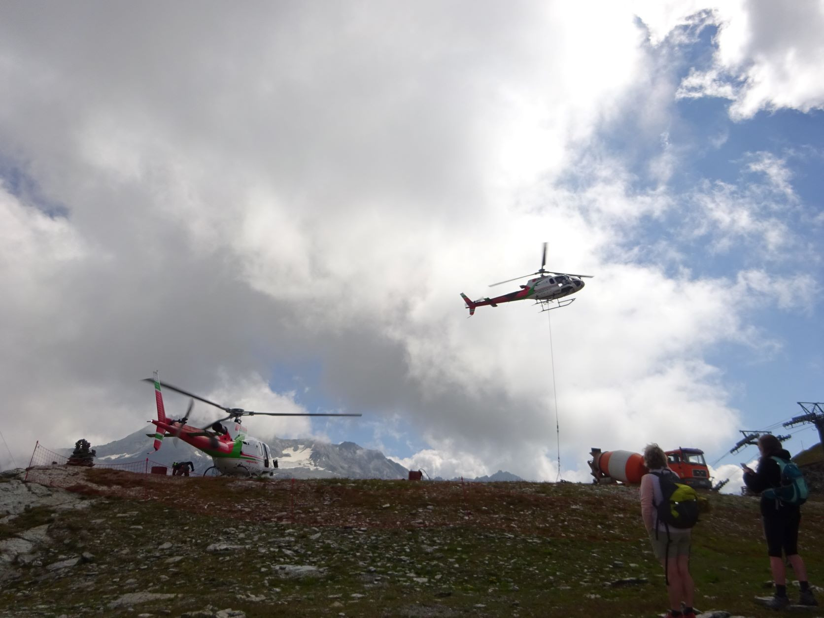

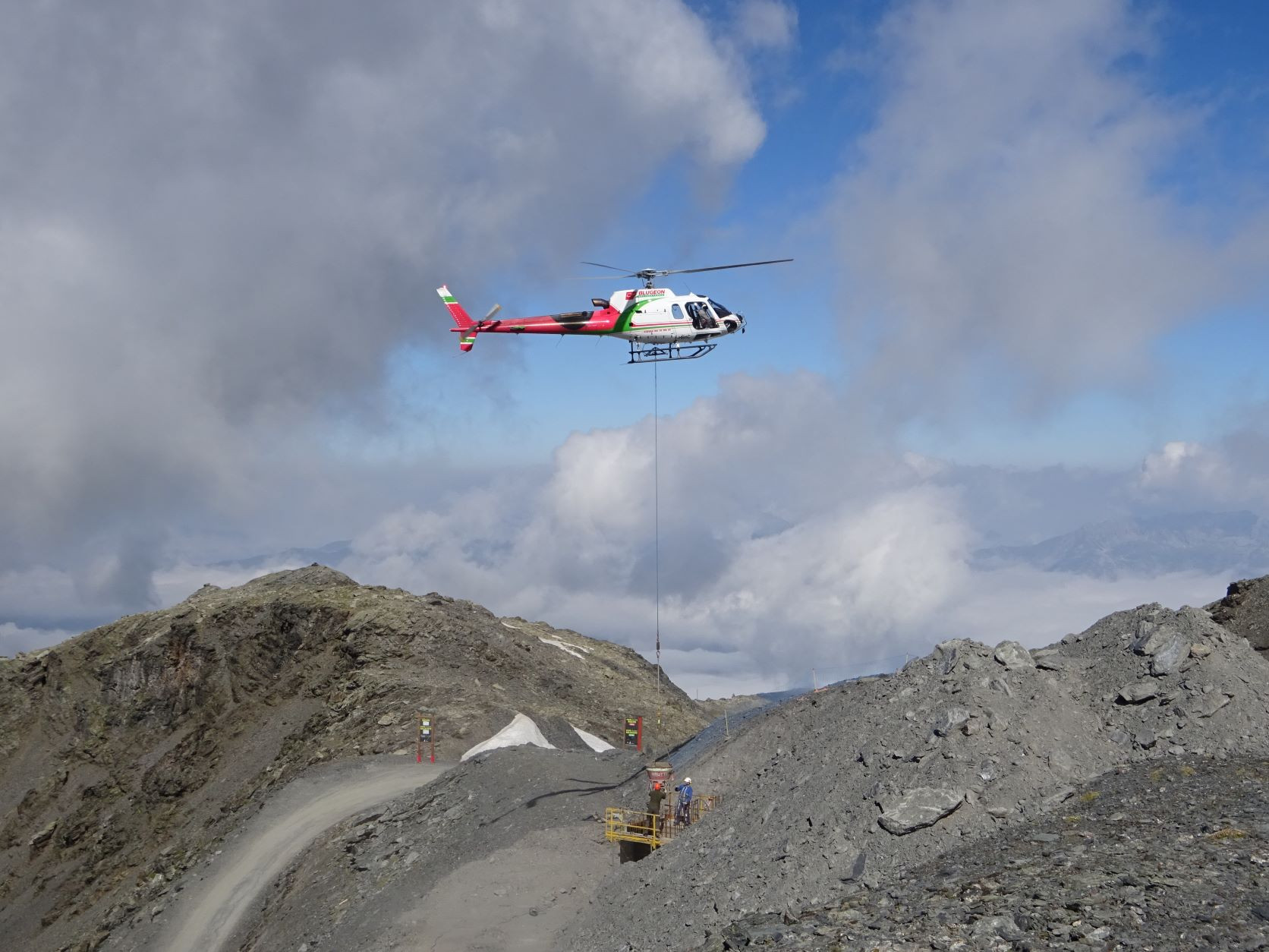

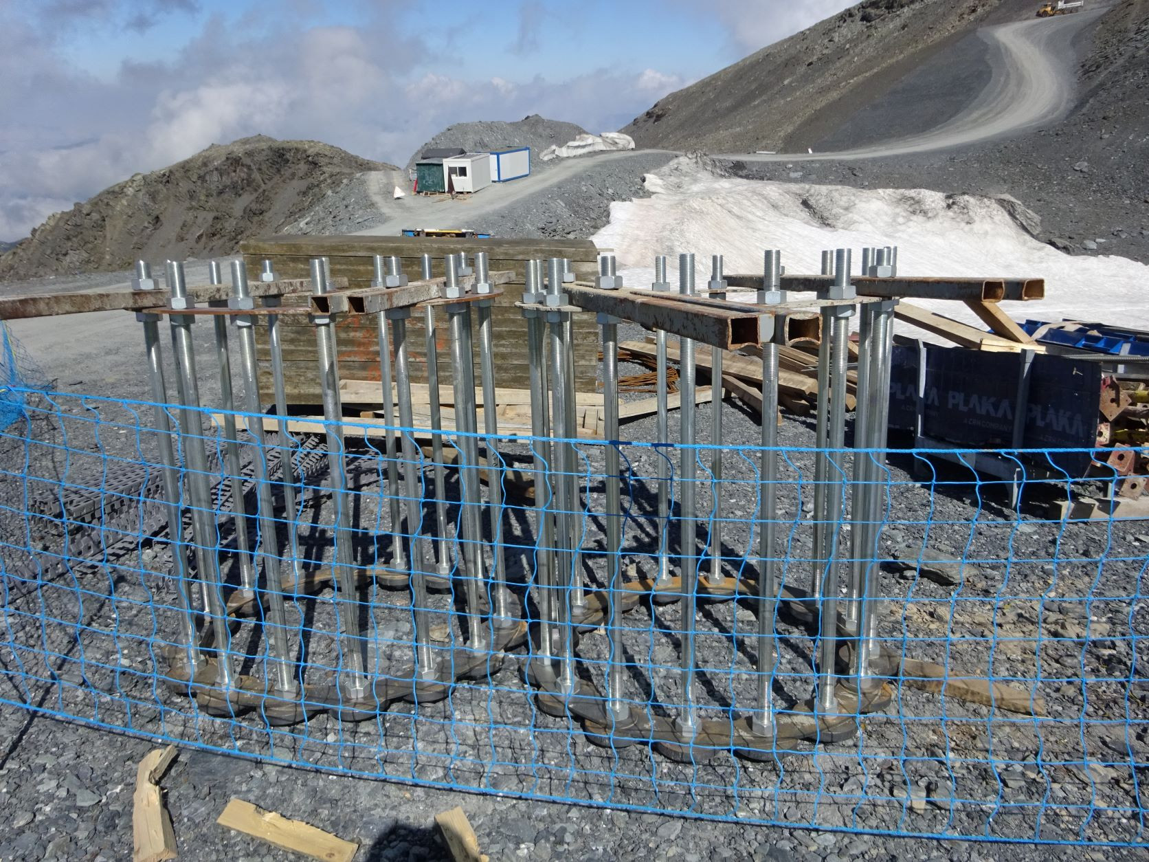

Bonsoir, voici quelques photos de l'héliportage du béton des massifs de la futurs TC10 des Glaciers par blugeons hélicoptère.
Ferraillages des massifs du P22 et P23
Bonne soirée.
