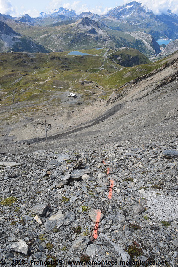

Vue vers le bas,
Le premier virage,

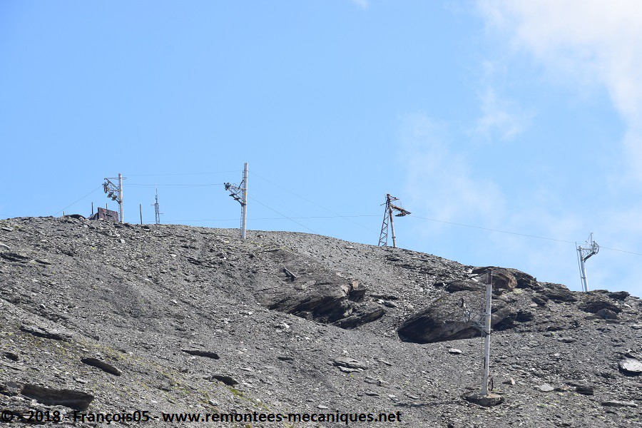

L'entrée du Tunnel et les pylônes du sommet,
La pente relativement soutenu s'exprime bien à partir d'ici,

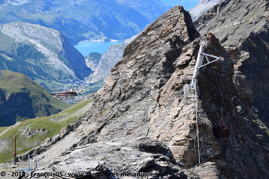

Une ligne parfois chaotique,
L'arrivée est toute proche,

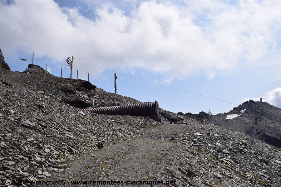

L'entrée du Tunnel,

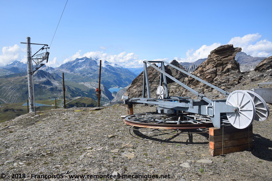

Fût et poulie retour héliporté par le Super-Puma au sommet.
La poulie retour actuelle du téléski,
Vue plus large,

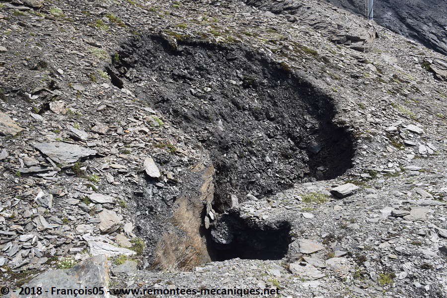

A proximité du téléski une doline d'effondrement ?

Le tunnel côté Iseran,
