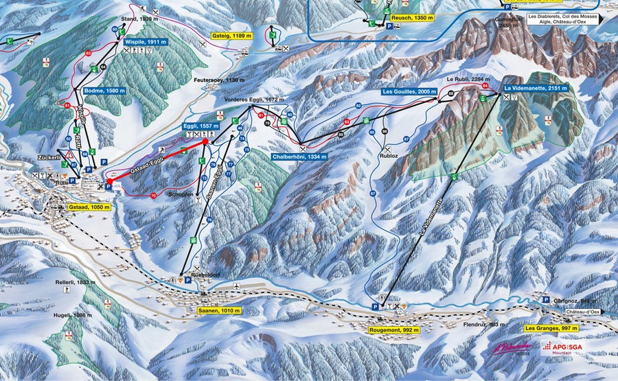

Situation de l'appareil

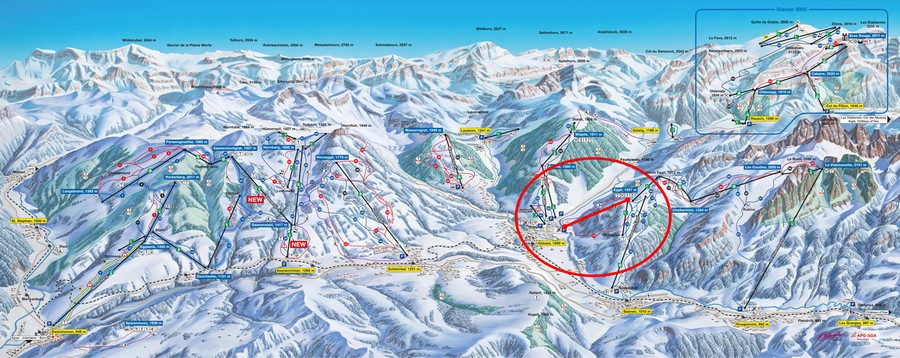

Situation du télécabine au niveau du plan global du domaine skiable de Gstaad
Vue plus précise de l'emplacement central de l'installation sur le secteur Eggli-Videmanette

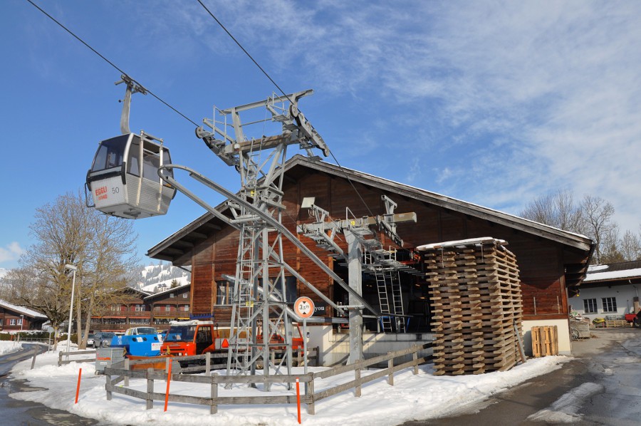

Gare aval

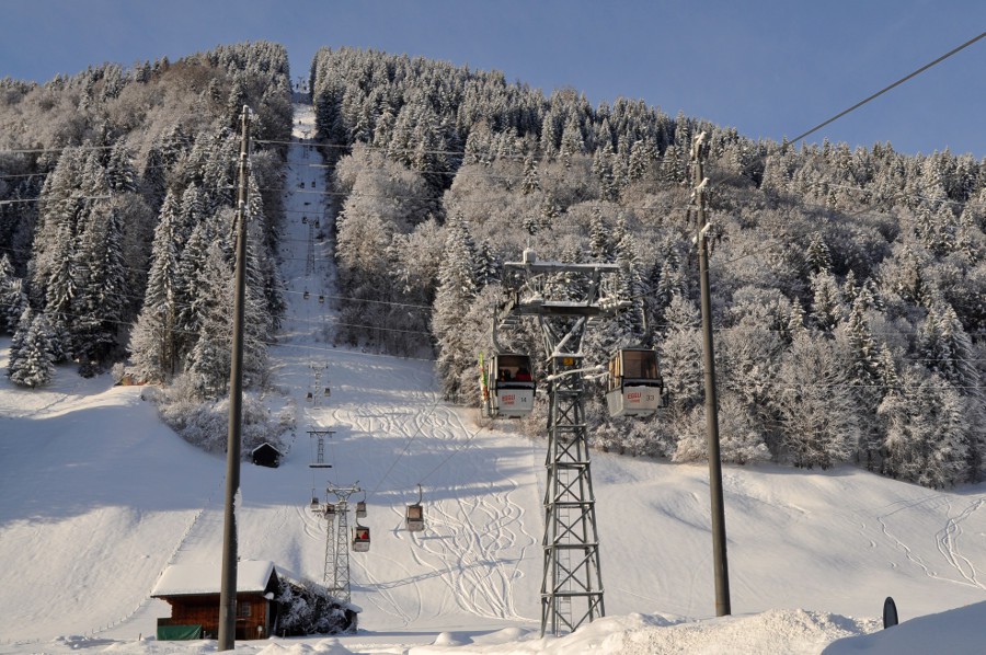

Vue sur une grande partie de la ligne

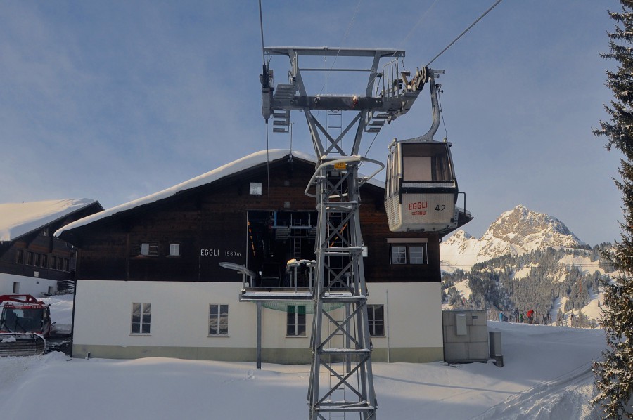

Arrivée en gare amont

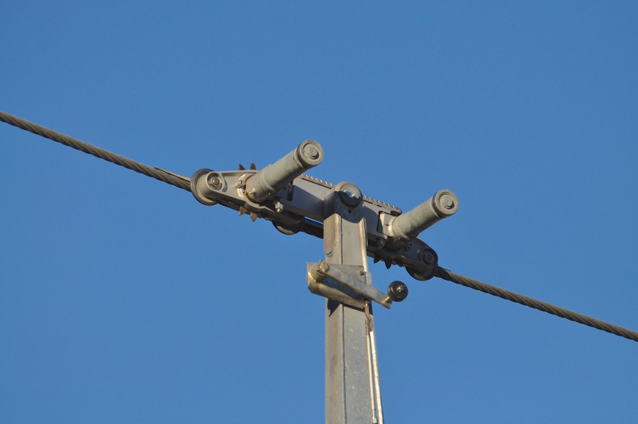

Vue sur la pince spécifique de GMD Müller

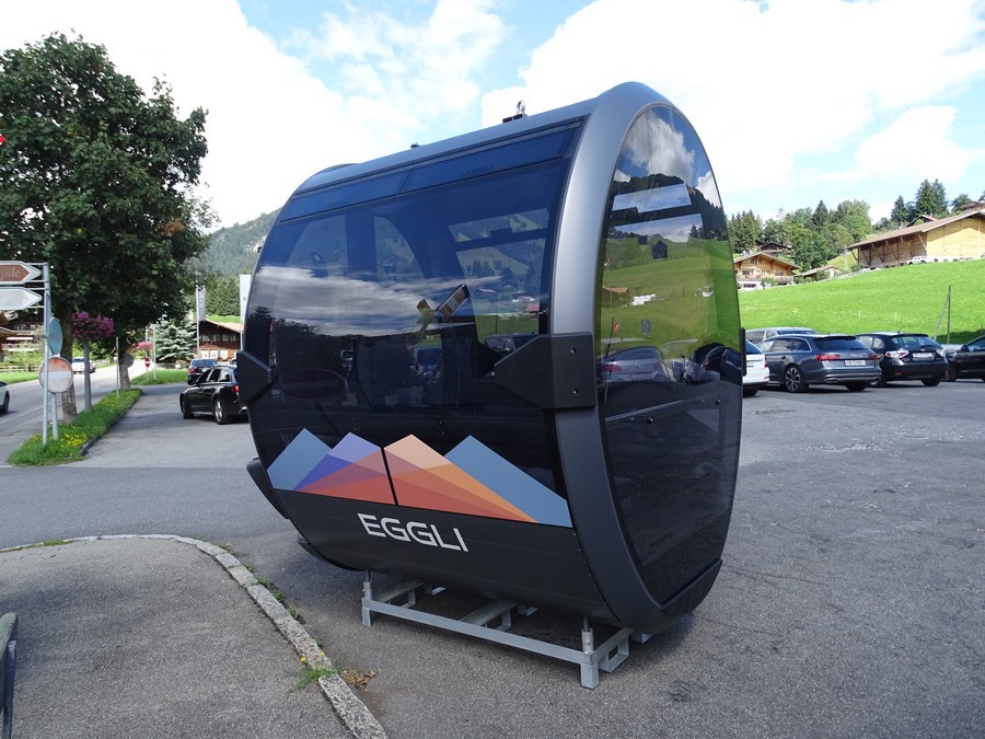

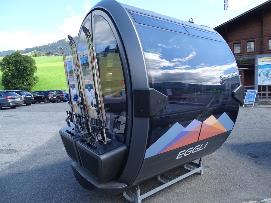

Cabine Gangloff exposée sur le parking du télécabine du Wispile

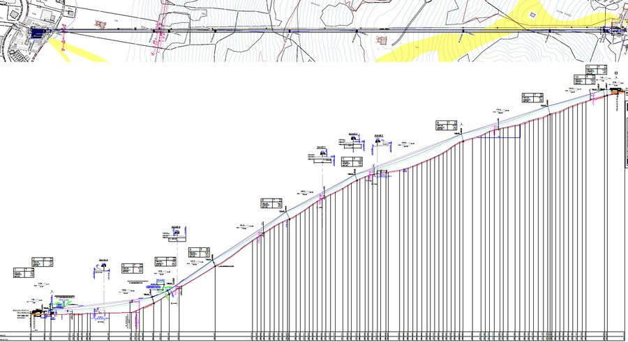

Profil en long (Bartholet)

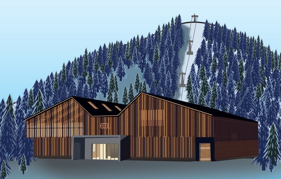

Image de synthèse présentant la futur gare aval (Prospectus d'émission pour l'augmentation du capital action de BDG AG)

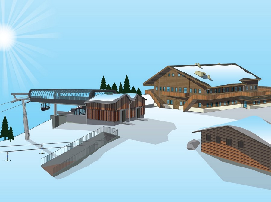

Futur gare amont et nouveau restaurant de l'Eggli (Prospectus d'émission pour l'augmentation du capital action de BDG AG)

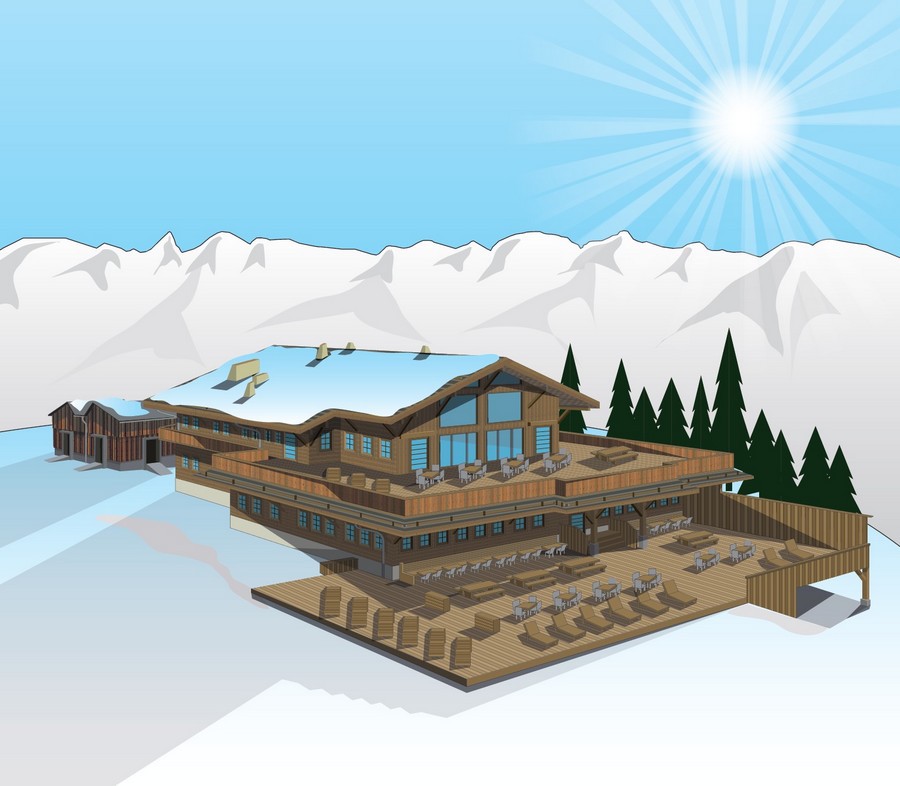

Nouveau restaurant au sommet du télécabine (Prospectus d'émission pour l'augmentation du capital action de BDG AG)

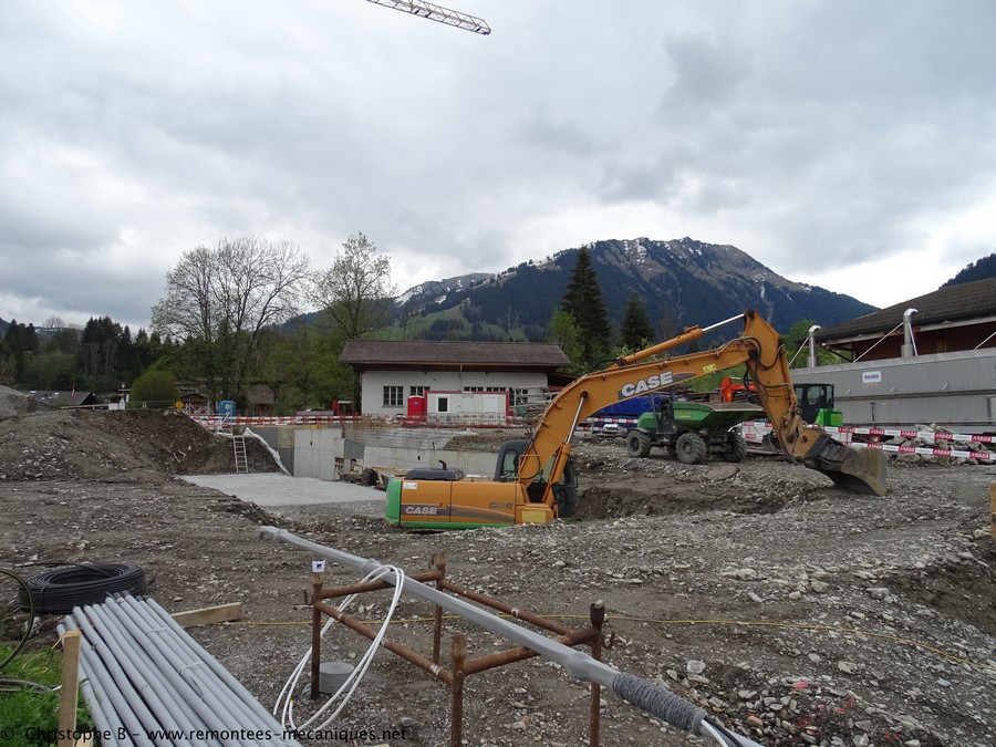

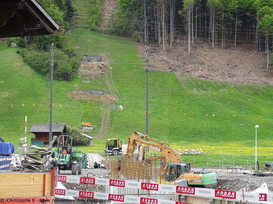

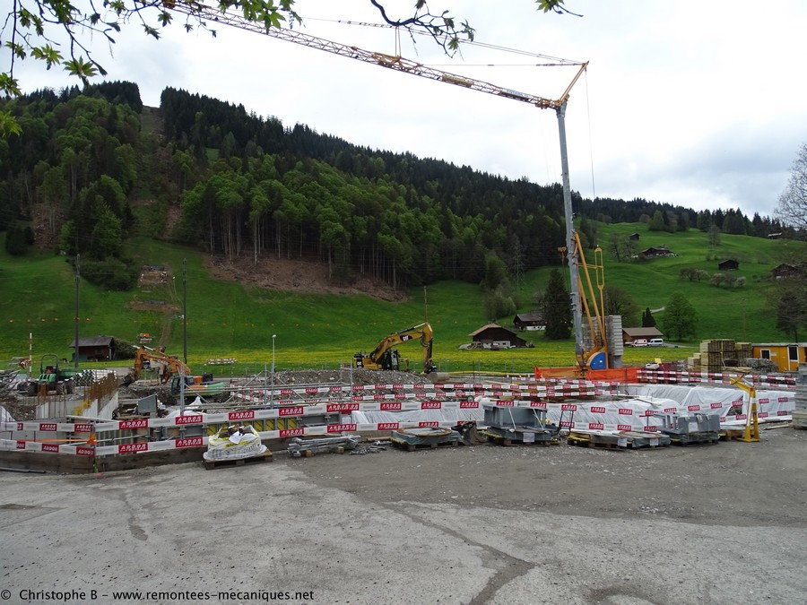

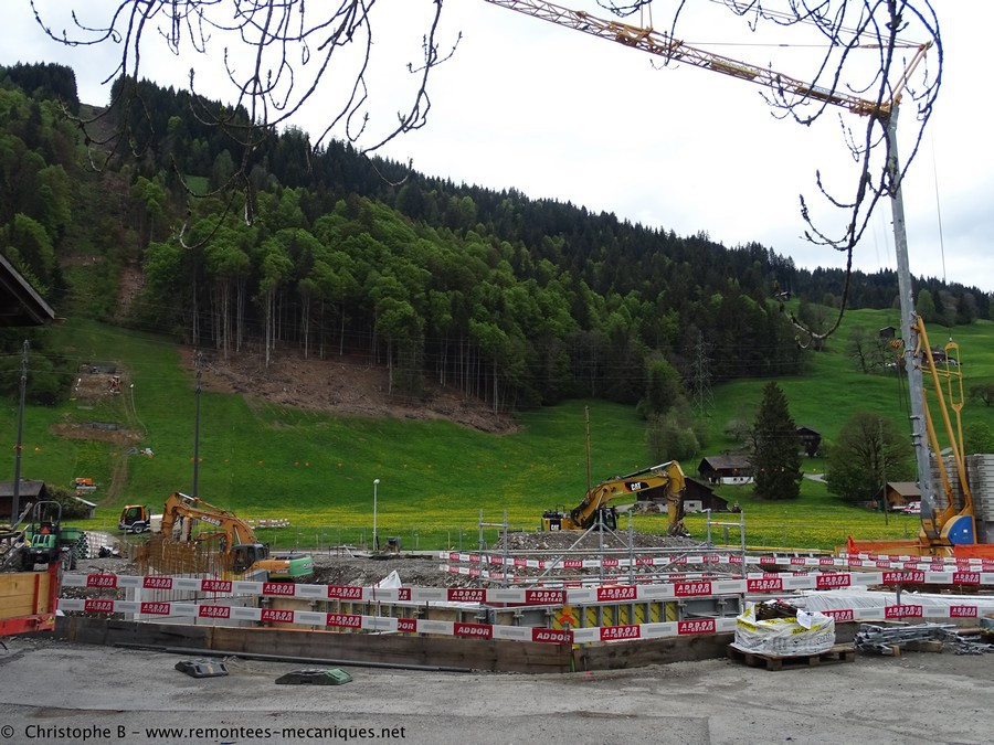

Voici quelques photos de l'état actuel du chantier à Gstaad, en gare aval :
Vue sur le début de la ligne, les massifs des pylônes sont en préparation

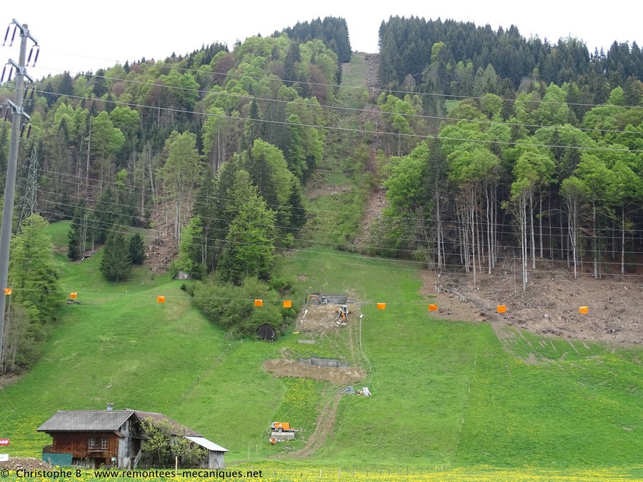

Vue sur la ligne

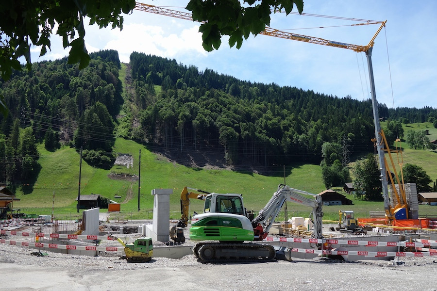

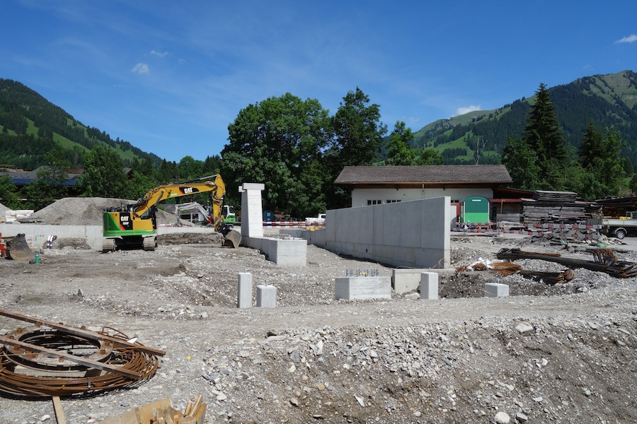

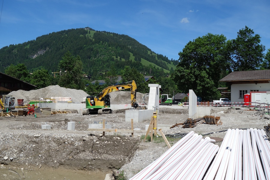

Voici quelques photos (du jour) de l'avancée des travaux. Je ne faisais que passer donc je n'ai pas d'images de la ligne et de la gare amont.
Vue d'ensemble du chantier en gare aval, le pilier principal est achevé.
Vue depuis l'avant gauche avec à l'arrière le Hornfluh (1949 m). On distingue sur la gauche des fondations pour un bâtiment.
Vue depuis l'avant droit avec au premier plan le socle du pylône 1.
Vue au loin vers les socles des futurs pylônes 3 et 4. Le socle de ce dernier semble terminé (mais pas remblayé). On remarque aussi les socles des anciens pylônes 6 (à la hauteur du petit chalet) et 7 (juste en dessus des terrassements pour le pylône 4).

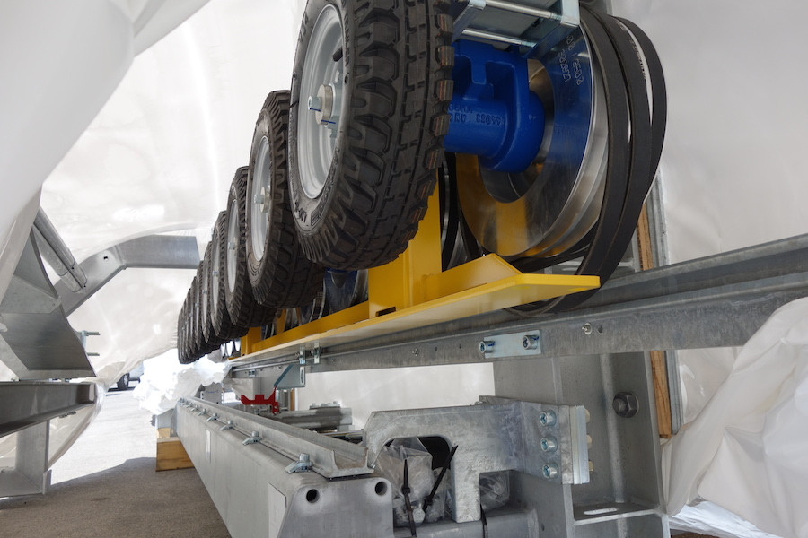

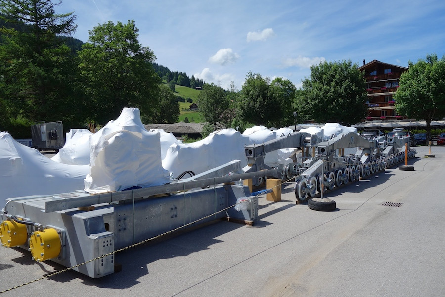

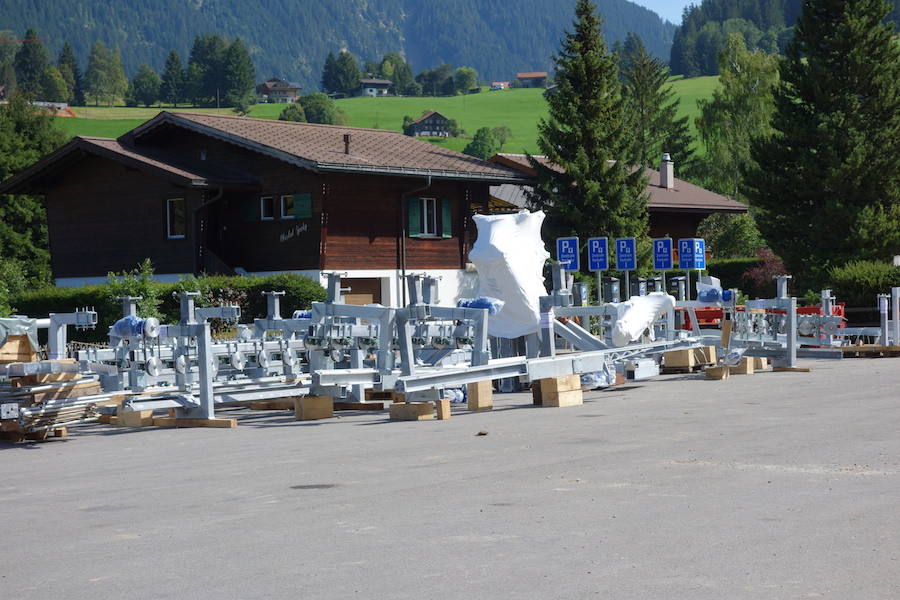

Du matériel destiné à la gare aval et au(x) premier(s) pylône(s) est entreposé près du chantier.
Un élément de gare.

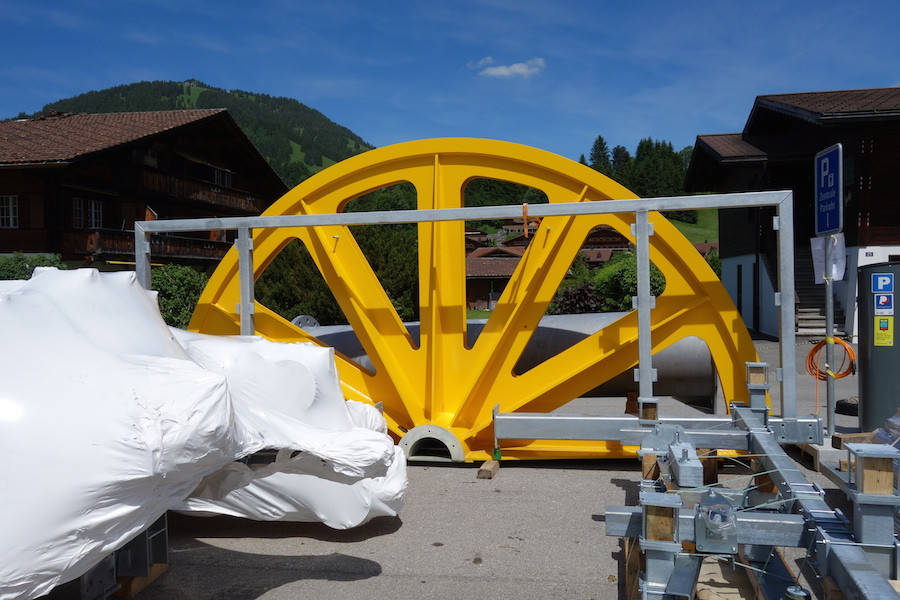

La poulie de renvoi et un fût de pylône à l'arrière.

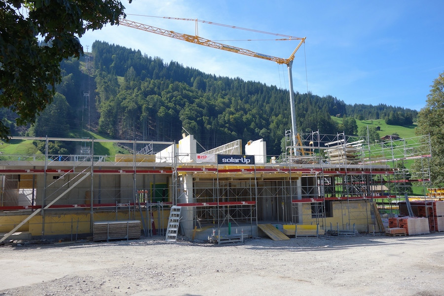

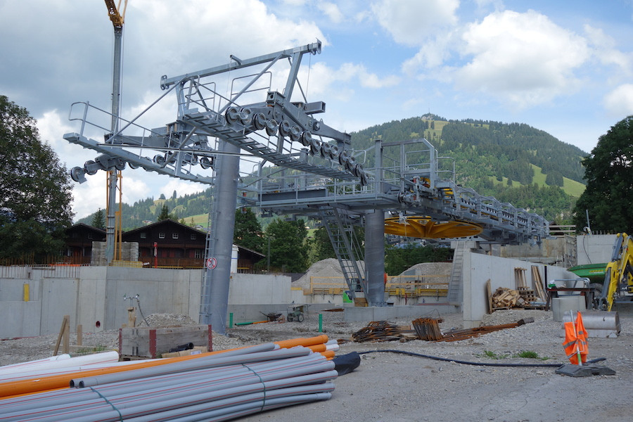

Quelques nouvelles du chantier (à nouveau prises en étant seulement de passage donc sans image de la gare amont, photos d'hier) :

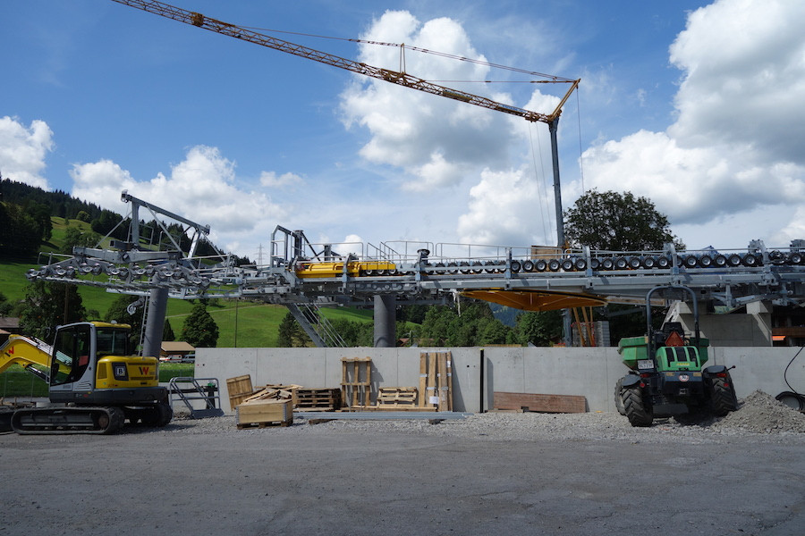

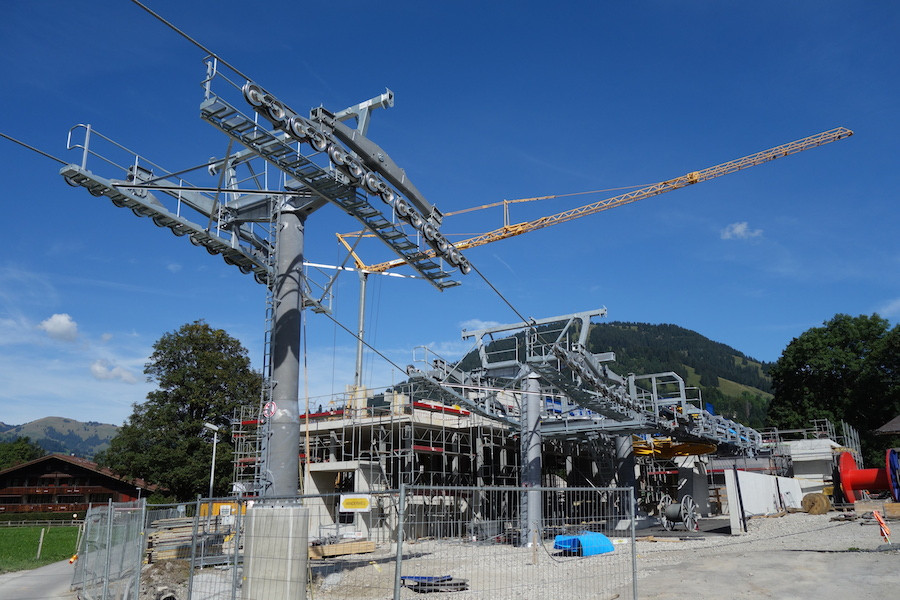

Gare aval
Le montage de la mécanique de gare est assez avancé. Les travaux de génie civil destinés au bâtiment se poursuivent.
La gare aval et le premier pylône vu de la droite de la ligne (devant le Wasserngrat)...
...et de la gauche (devant le Hornfluh).
Vue de profil de la gare.

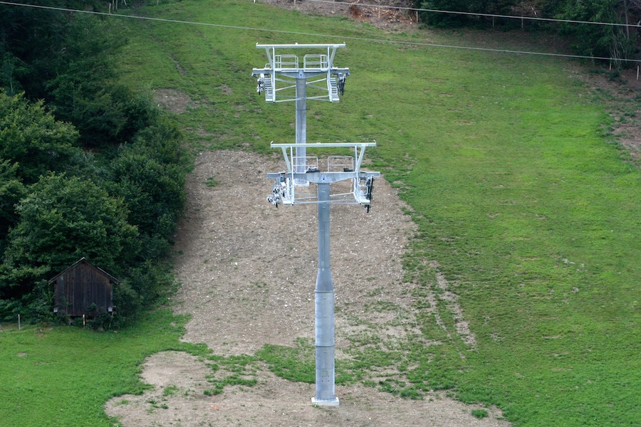

Ligne

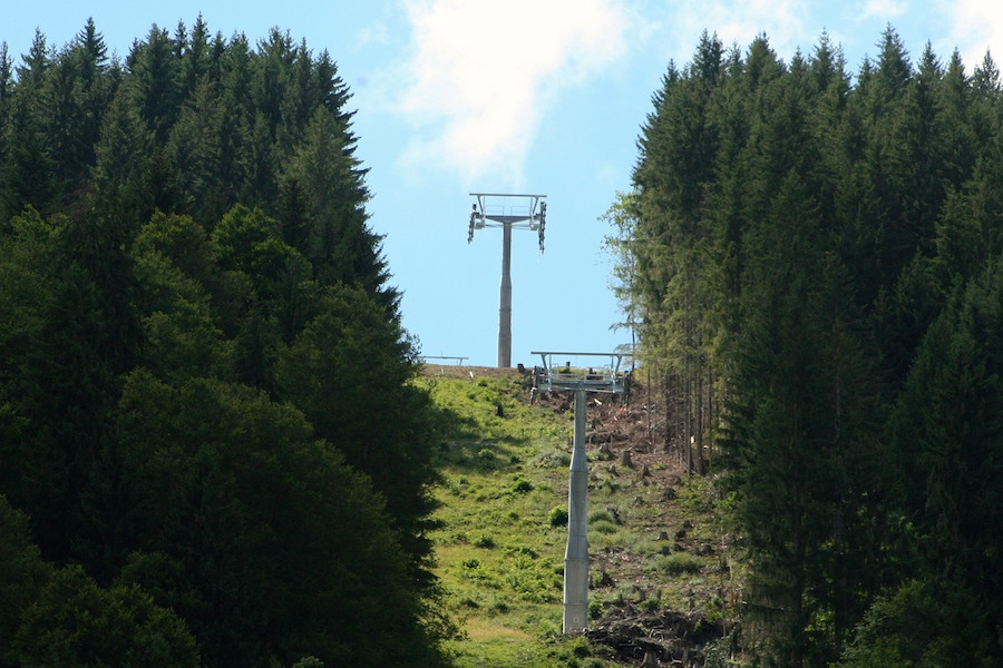

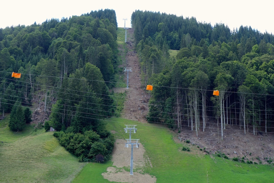

Tous les pylônes sauf le numéro 2 semblent être en place. Les trains de galets sont attachés aux pylônes mais pas encore dans leur position définitive. Une partie des socles de la télécabine Müller ont été démontés.
Vue de la première partie de la ligne depuis la gare aval.

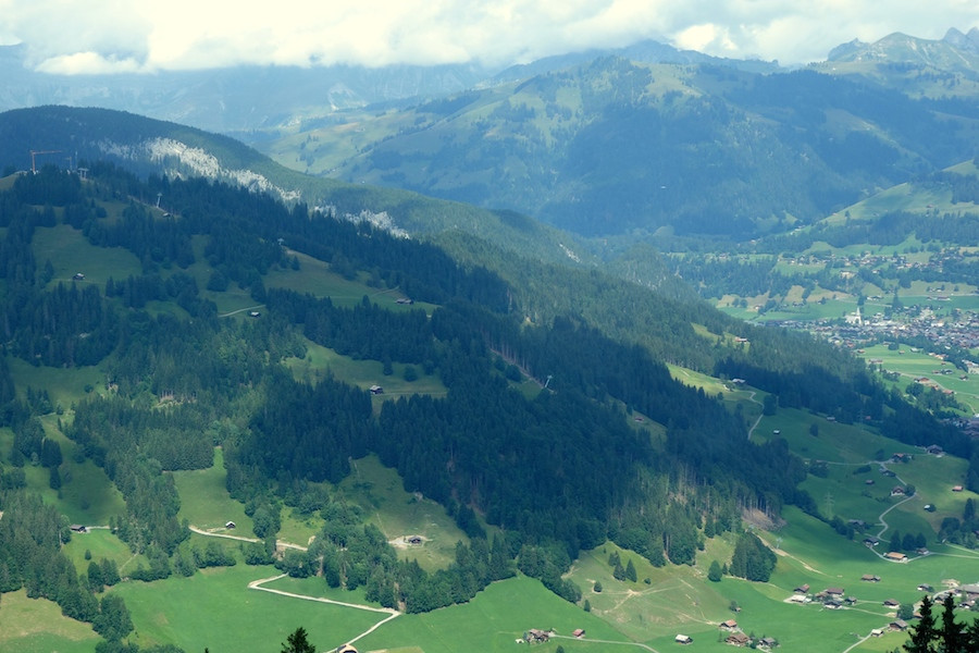

Vue de l'ensemble de la ligne depuis le Wispile.
Gros plan sur les pylônes 3 et 4.
Gros plan sur les pylônes 6 et 7, sur la crête.

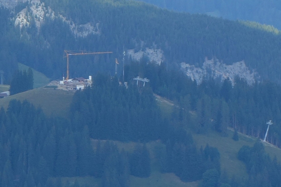

Vue lointaine de la gare amont et des pylônes 9 à 11, toujours depuis le Wispile (désolé pour la qualité). Les travaux semblent moins avancés qu'en aval.

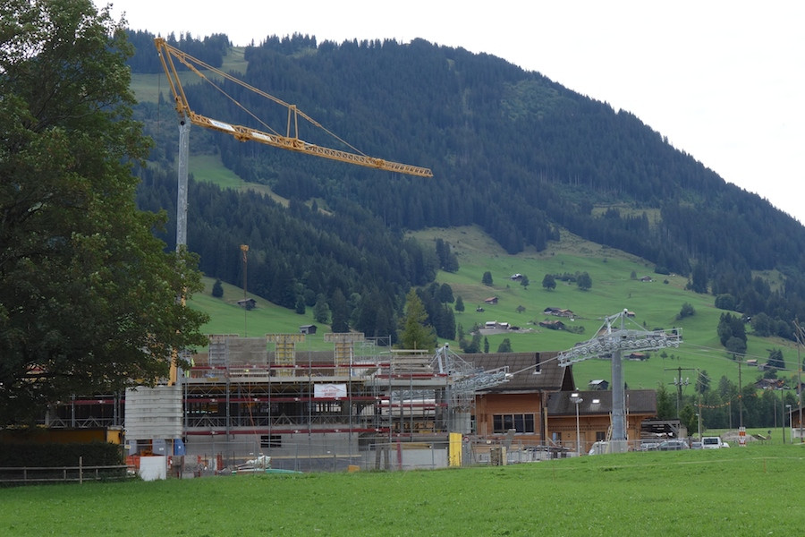

Voici quelques nouvelles des travaux. Les photos sont du 11 septembre (temps couvert) et d'aujourd'hui (beau temps). Malheureusement je n'ai toujours pas de photos de la gare amont. Ce sera peut-être pour plus tard cet automne...
Pour ce qui est de la mécanique en gare aval, il y a peu de changement par rapport à la dernière fois (où tout était déjà presque terminé). Seul le garage n'est pas installé. Des éléments en attente de montage sont stockés sur un parking près de la gare. Le bâtiment adjacent a bien avancé. Le pylône 2, situé au bord de la route, a été installé. Le câble est installé. Il n'était pas tendu le 11 et l'est davantage à présent. Le brin de gauche est décâblé au niveau des pylônes 6 et 7, probablement pour permettre l'épissure.
Le chantier de la gare aval vu depuis l'arrière.
Vue depuis la gauche avec la gare et la ligne.

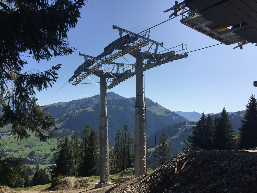

Vue depuis l'avant avec les pylônes 1 et 2, ce dernier étant fraîchement installé.
Vue plus éloignée de la gare depuis l'est, avec le Wispile à l'arrière-plan.

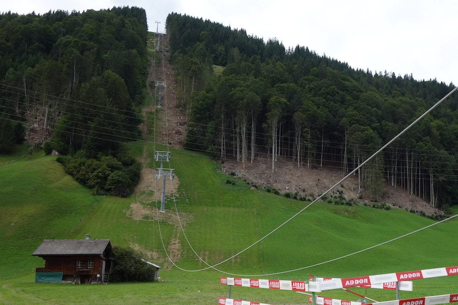

Le début de la ligne avec le câble détendu. Pour cette raison, le pylône 3, compression est décâblé. Même si ce n'est pas bien visible sur cette image, c'est également le cas des pylônes 6 et 7 du côté gauche.

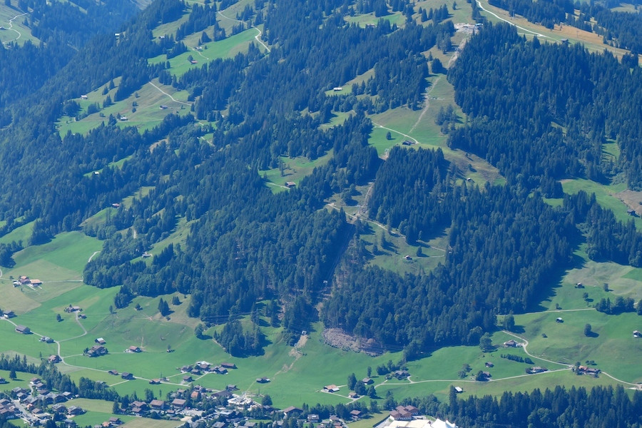

L'ensemble de la ligne vu depuis les hauts de Schönried (cliquez sur l'image pour l'afficher en grande taille).

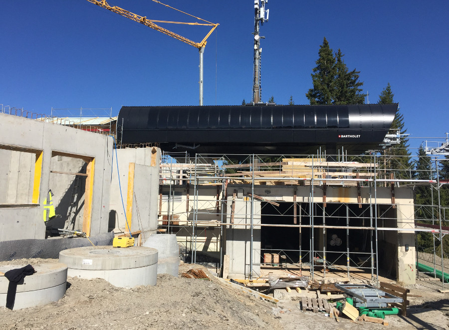

Voici quelques photos de la gare amont. Prise de vue du 14 septembre 2019
Photo prise par sebiperrod le 14 septembre 2019

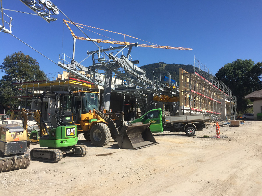

En voici encore quelques-unes pour compléter (elles datent de la fin de la semaine dernière).
En aval, un mur est en construction sur la gauche de la gare. La mécanique restera donc probablement visible et sera abritée dans le bâtiment.

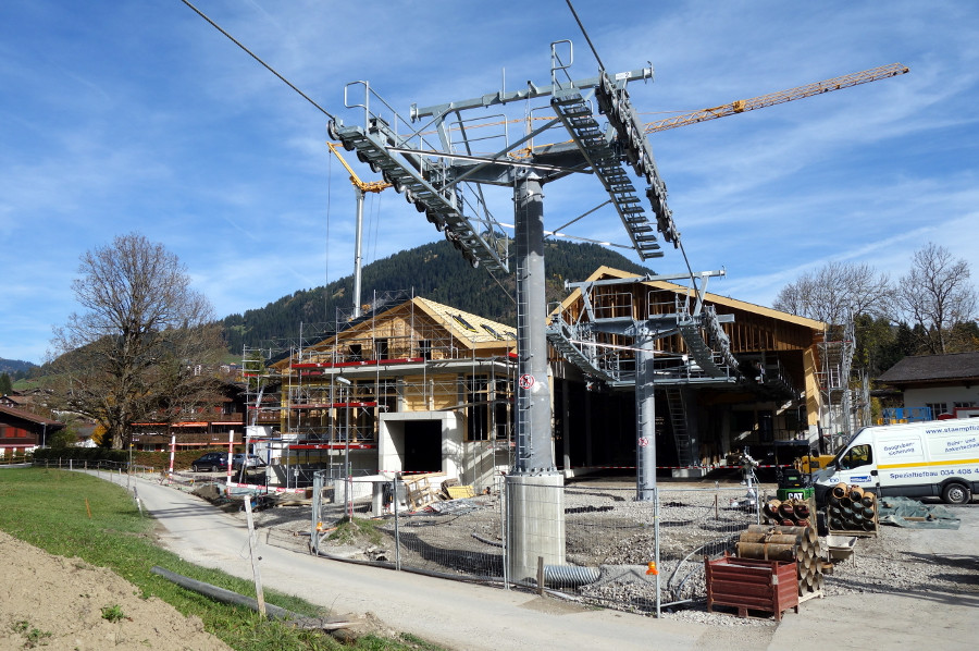

Voici quelques photos (d'hier) de l'avancement des travaux en gare aval.

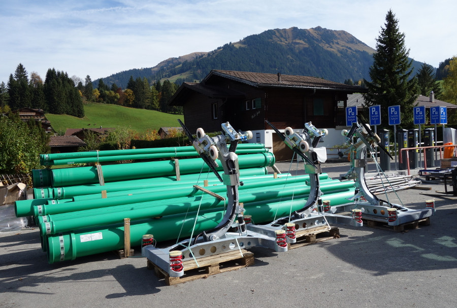

Quelques pinces ont été livrées, mais par contre il n'y a pas encore de cabines. On voit sur le suivi du chantier par l'exploitant qu'une cabine et une benne de service ont été essayées en lignes. Vu qu'elles ne se trouvaient pas en aval, je suppose qu'elles ont été montées au sommet. On remarque que les cabines n'ont pas exactement l'aspect prévu initialement (ceci est mieux visible sur le lien indiqué par Clément05 ci-dessus).
Quelques pinces montées sur leur suspente sont entreposées à proximité de la gare aval.

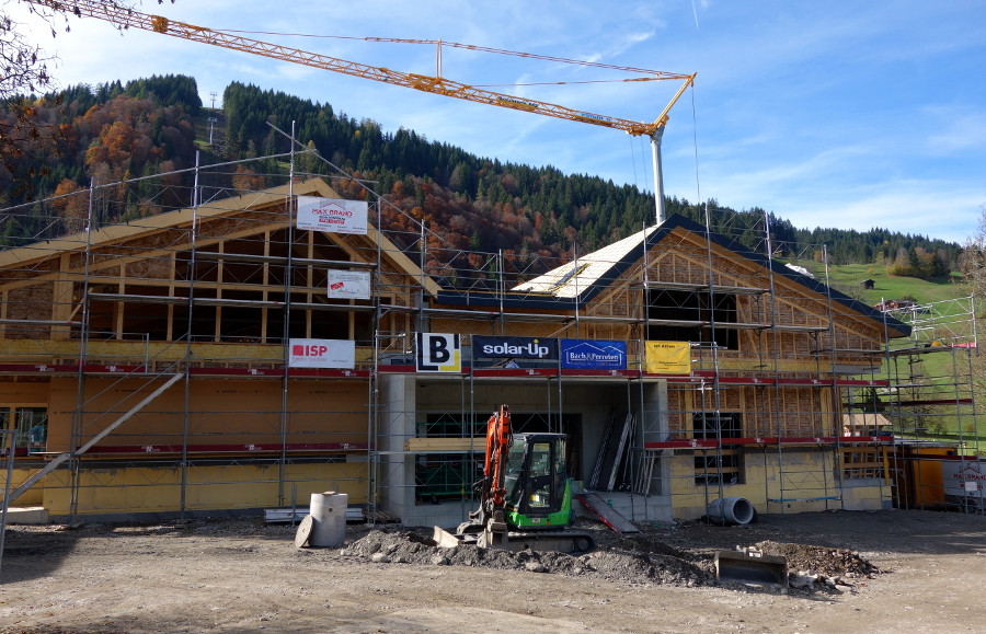

Le bâtiment vu depuis l'arrière.
La face gauche du bâtiment, largement vitrée, et une grand partie de la ligne à l'arrière.
Une grande ouverture dans cette façade donne accès au contour. Le dispositif de signalisation visible à l'arrière indique qu'il s'agit d'une commande Sisag.
L'avant de la gare et le pylône 1.

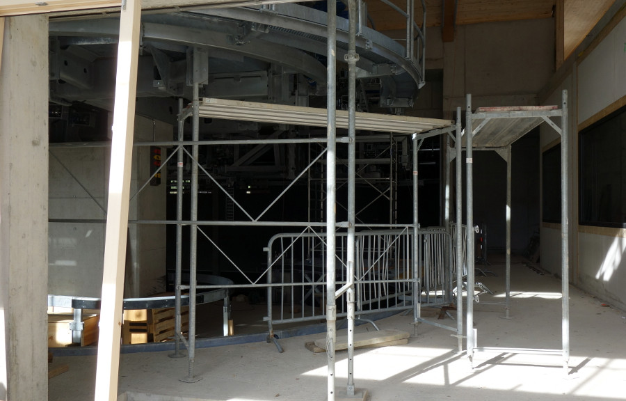

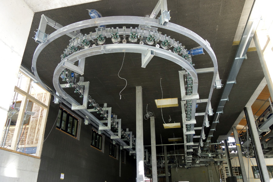

L'intérieur de la gare avec le garage à gauche.
Vue d'ensemble du garage.

J'ai trouvé ce commentaire intéressant sur la publication instagram de bartholet.swiss.
"Bonjour, les
cabines seront équipées de pare-brise en verre de sécurité, de banquettes confortables, de la WiFi
ainsi que d’éclairages intérieurs et extérieurs."
voici l'adresse du poste instagram https://www.instagram.com/p/B4B-Y-Gnm5E/?utm_source=ig_web_copy_linkk
