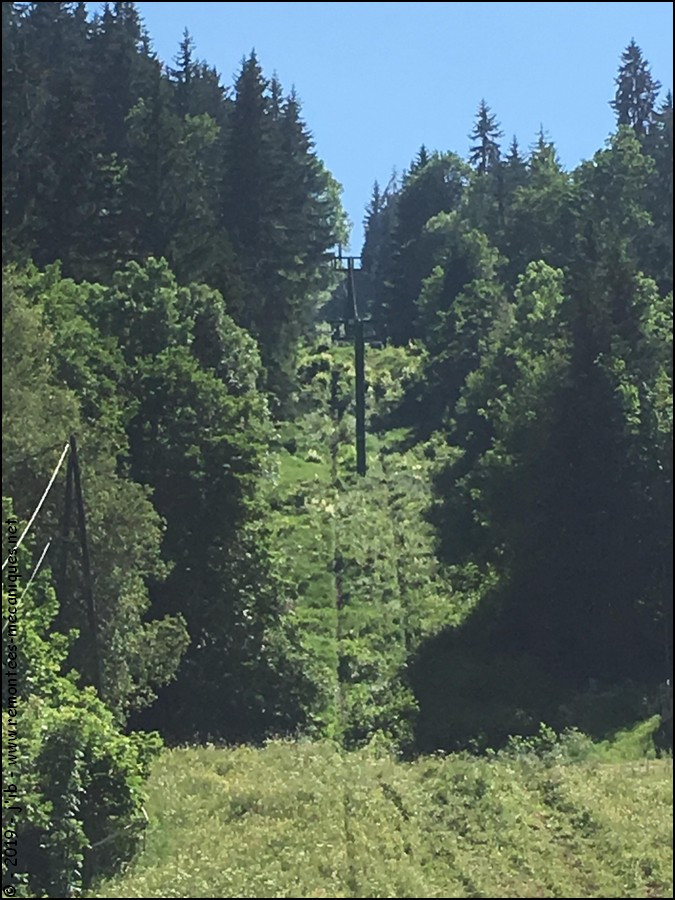

  • Messages : 7 562
Posté 29 juin 2019 - 17:11
4 photos qui m'ont été transmises par j'ib montrant l'avancée du chantier, merci à lui :

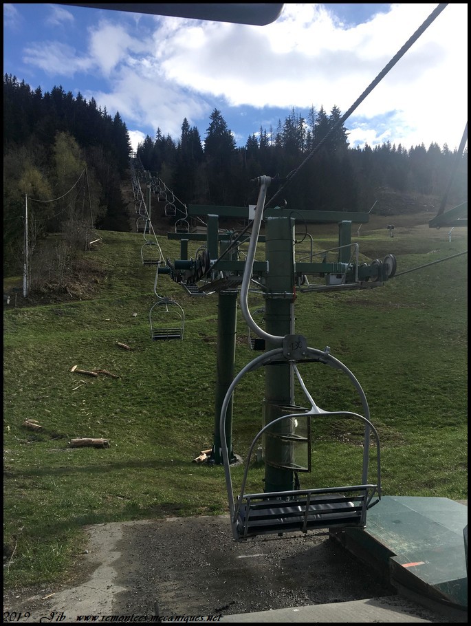

#10 L'utilisateur est hors-ligne   j'ib
  • Messages : 6 139

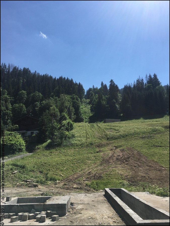

Posté 05 juillet 2019 - 13:37
Je rajoute quelques images d'hier jusqu'en G2 :
Ce message a été modifié par j'ib - 05 juillet 2019 - 13:38 .

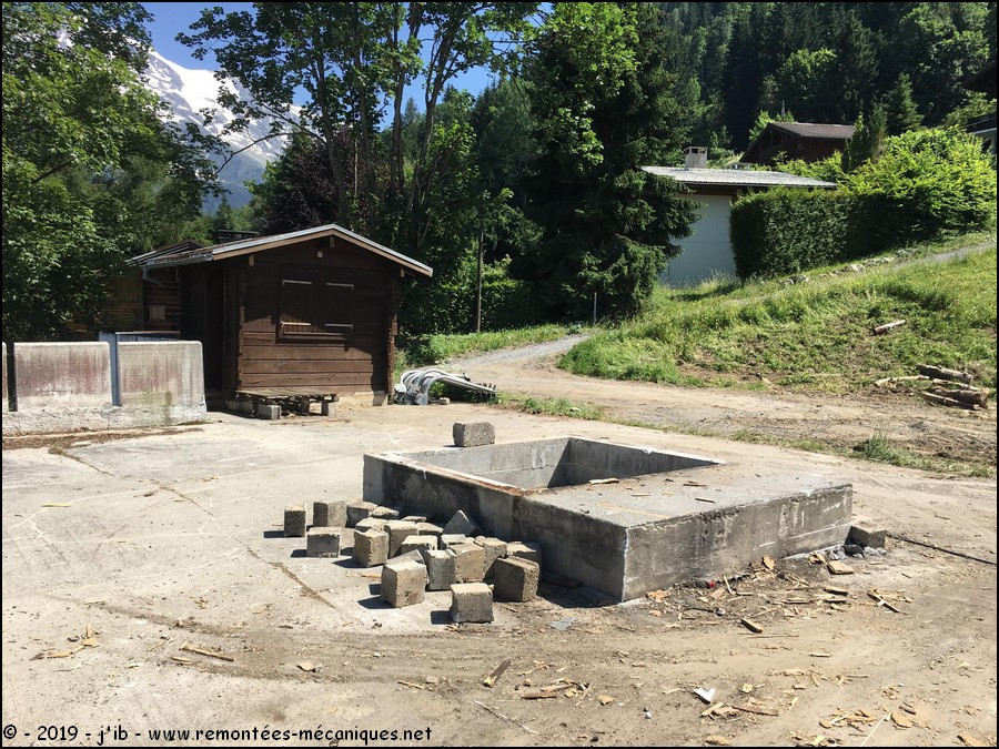

#11 L'utilisateur est hors-ligne   0xigen
  • Messages : 241
  • Inscrit(e) : 14-avril 15
Posté 12 août 2019 - 18:29
Voici quelques photos prises samedi 10 août dernier :
Les différentes pièces entreposées sur un parking à proximité de la gare aval
Les opérations de génie civil en G1

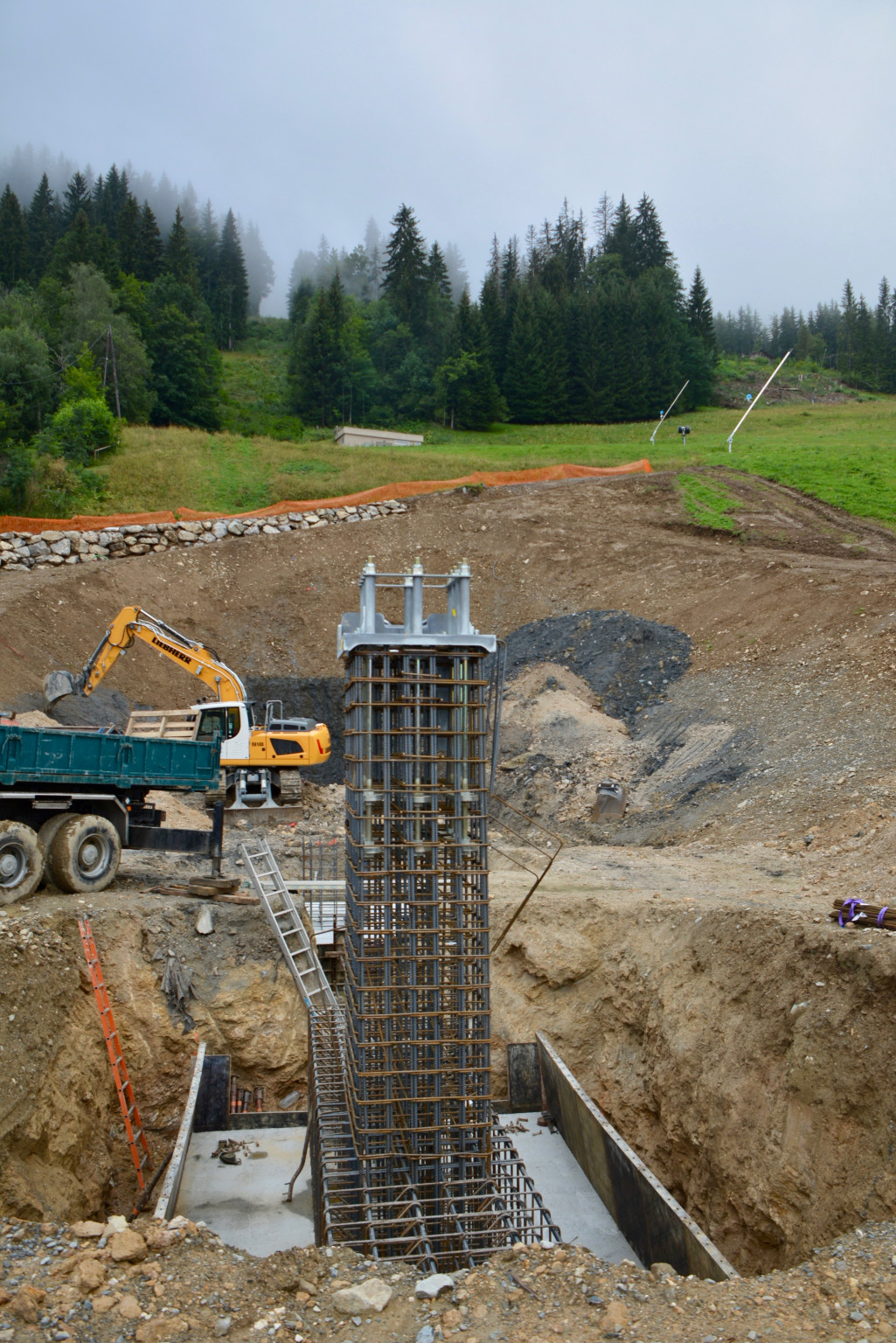

Posté 16 août 2019 - 09:55
J’y suis passé hier.
Le massif de la gare aval (photo d’0xygen) a été coulé. Les fondations des pylônes ne semblent pas être coulées (du moins les premiers après le départ, je ne suis pas allé jusqu’à l’arrivée).

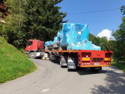

#14 L'utilisateur est hors-ligne   Adridri74
  • Messages : 57
  • Inscrit(e) : 23-avril 19

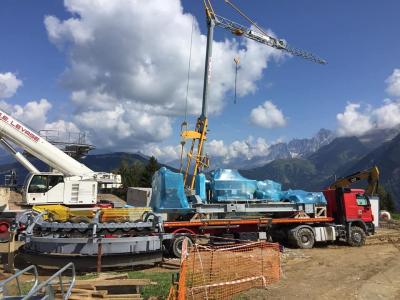

Posté 01 septembre 2019 - 09:59

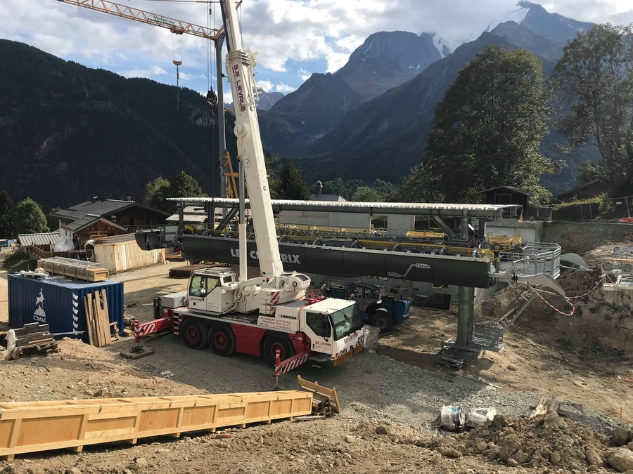

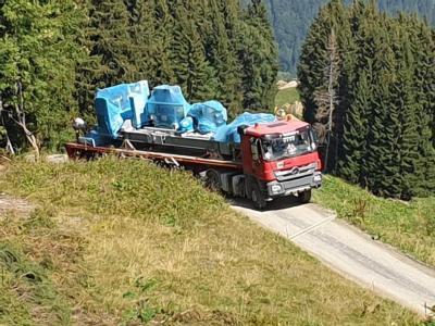

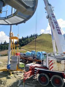

Bonjour, d’après les photos vues sur le groupe Facebook « Passion Remontées Mécaniques » ( https://www.facebook...onRM/?ref=share ) la gare motrice semble être la gare motrice de la nouvelle installation, contrairement à l’ancien TSF2. Un camion chargé de l’ensemble moteur a d’ailleurs eu du mal à accéder en terrain amont.
Miniature(s) jointe(s)
  • Image attachée: 5E99EAA4-6302-40A6-BE76-7DE6DD19A291.jpeg
  • Image attachée: D541A2C1-E251-4022-A71A-C21BD9F2FD4B.jpeg
  • Image attachée: 6CEB33D2-B2A6-4C44-A38F-169F5B71E01A.jpeg
  • Image attachée: 995758E4-BA7F-4741-9527-E7D2C3F5F506.jpeg
  • Image attachée: 878B5F7B-6166-46E5-A3FB-CD2A369F323E.jpeg
  • Image attachée: D8835EA2-7123-4370-8A68-21DDABD32E9A.jpeg

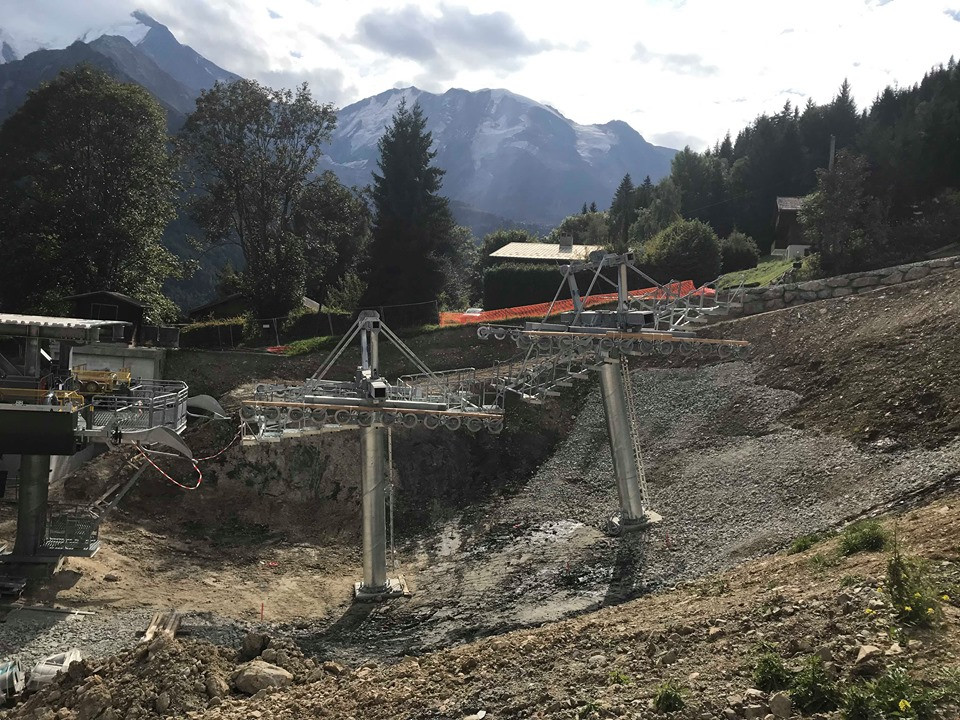

#16 L'utilisateur est hors-ligne   Tony le savoyard
  • Messages : 2 971
Posté 22 septembre 2019 - 12:30
Voici quelques photos prises par j'ib :
Les deux premiers pylônes :
Le début de la ligne :
8

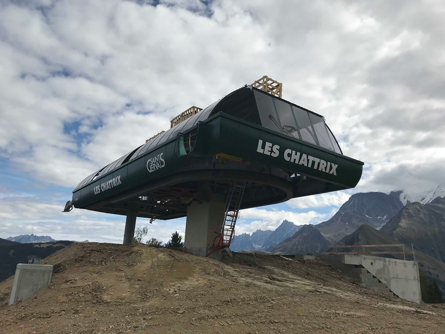

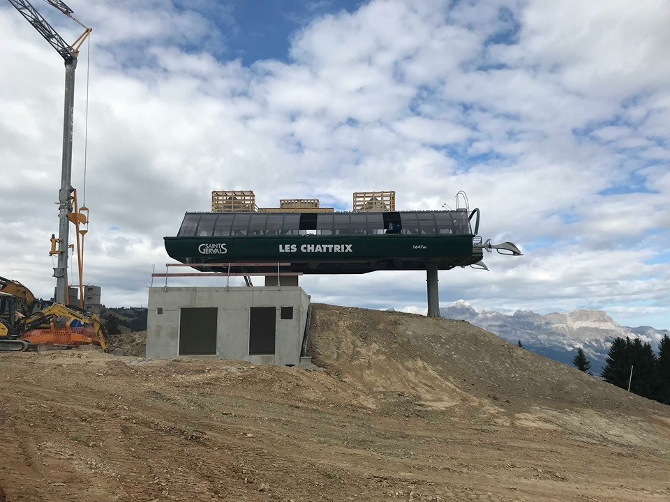

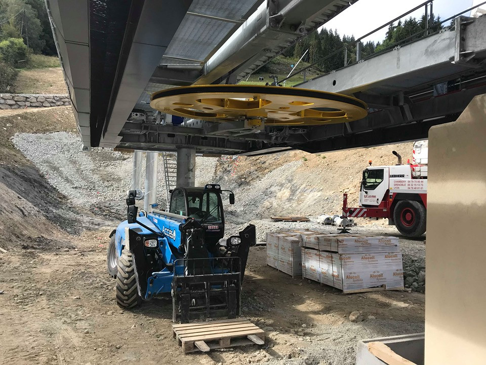

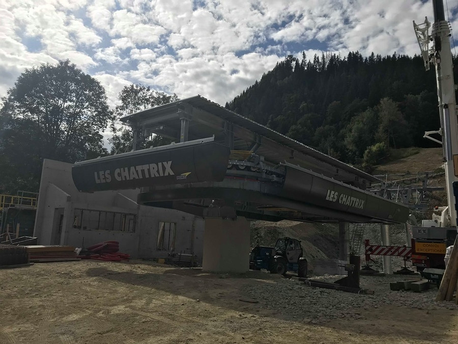

Posté 06 octobre 2019 - 18:24
Pourquoi il y a-t-il deux poulies différentes entre les deux gares ? Une est plus adaptée pour la tension que l’autre ?
(oui je suis en retard)
Ce message a été modifié par RedLifts78 - 06 octobre 2019 - 18:25 .
#20 L'utilisateur est hors-ligne   Clément05
  • Messages : 7 562
Posté 06 octobre 2019 - 18:32
La gare aval est différente de l'amont (longueur plus courte), peut être que ça peut l'expliquer : les efforts dessus sont plus importants en g1 donc une couleur différente.
De passage aujourd'hui, les gares sont presques terminées, pas trop de changement en amont. Mes photos seront dans un post séparé de celui-ci ;) .
