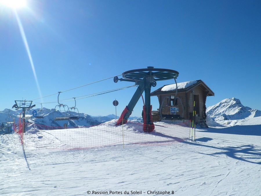

Gare amont

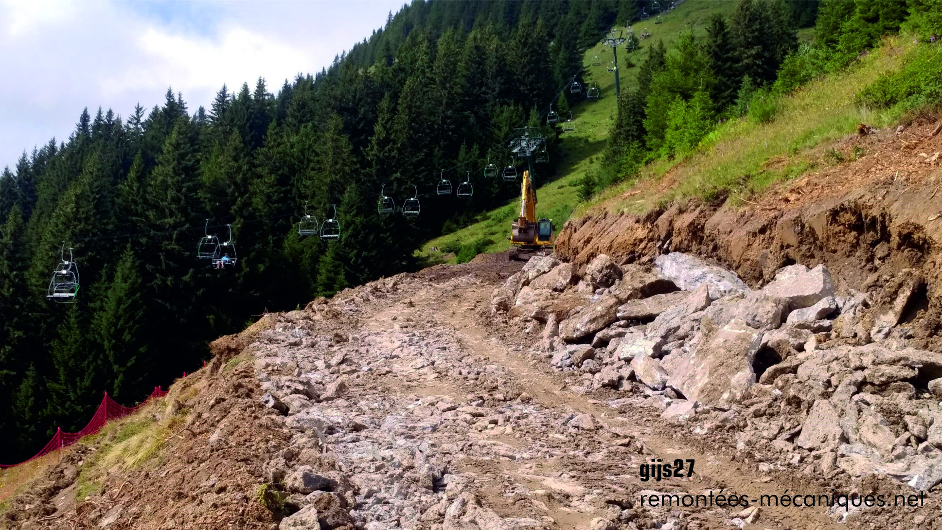

Posté 13 août 2019 - 23:13
voici des images qui datent un peu :unsure: (26 Juillet 2019)
le chemin pour les engins
idem vue de loin
la récolte de plastique le 26, car les pistes à Châtel sont malheureusement sales :(
Aujourd'hui un hélico coulait les supports des pylones, j'irai faire des foto's demain.

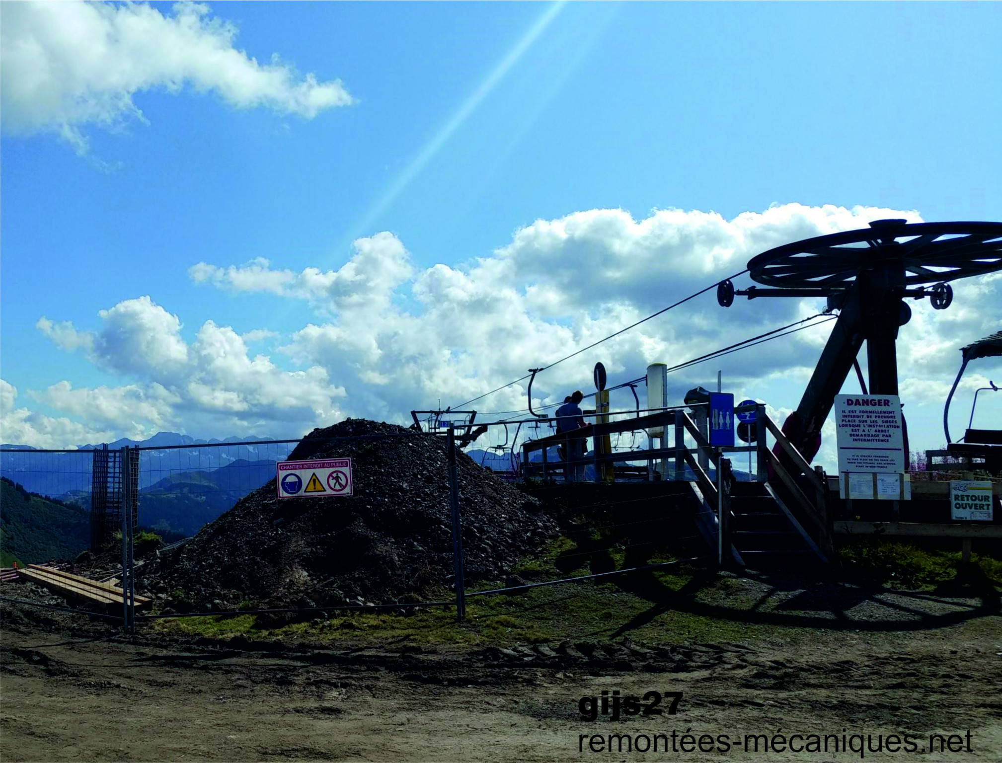

Posté 18 août 2019 - 22:51
Le chantier à Châtel (désolé pour la qualité des images):
Le téléski débutant à côté du Tk Chermillion (un engin a dû foncer dans le cable et ainsi déterrer tous les pylones)
La G2 (l'ancienne et la nouvelle juste à côté)
