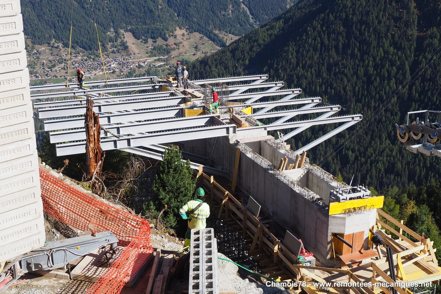

Voici une photo de l’avancement de la structure de la gare aval et quelques photos supplémentaires des pylônes récemment posés. Les photos datent de ce lundi.
La pose des poutres métalliques avance gentiment. On remarque que le support pour le pilier avant de la gare a été installé.

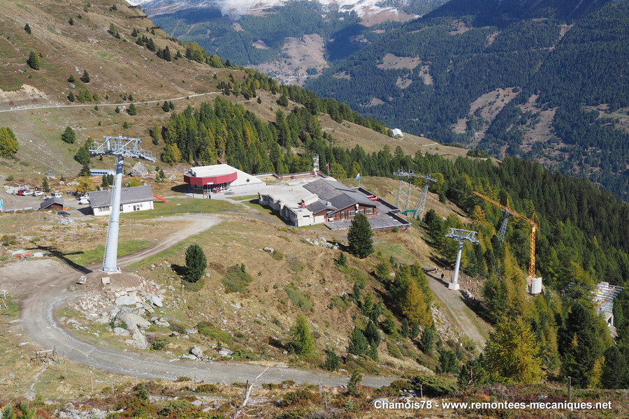

Une vue du début de la ligne avec le P3, le P2 et la structure aval en bas tout à droite.

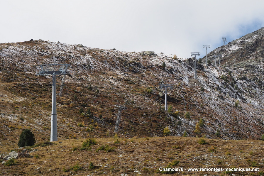

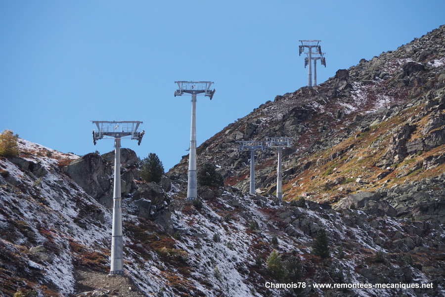

Vue zoomée du P5 au P10.

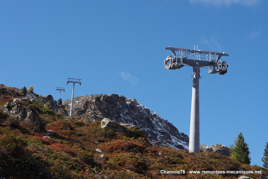

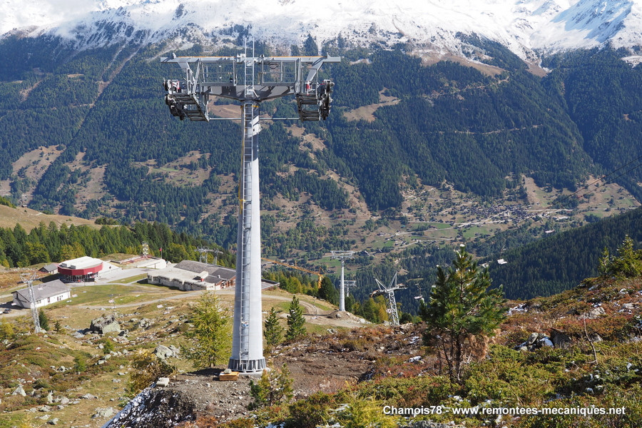

P4 support-compression.

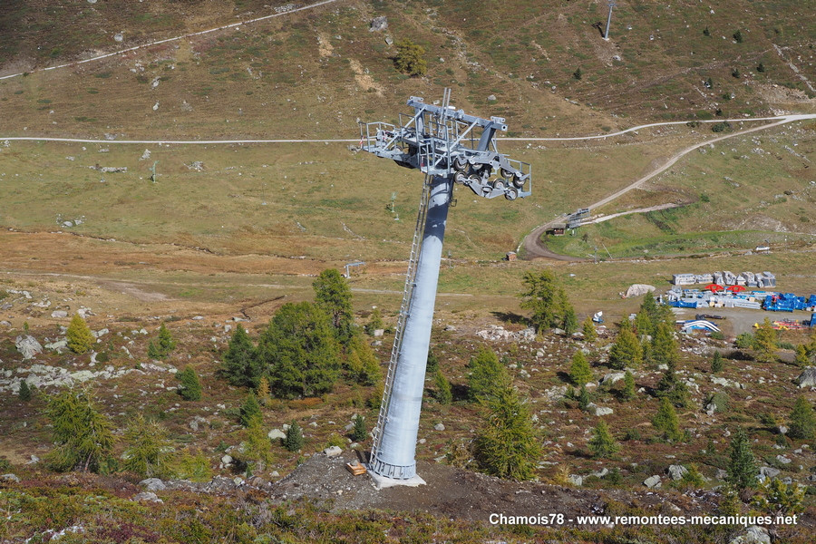

Vue vers l'aval avec le P4 au premier plan.

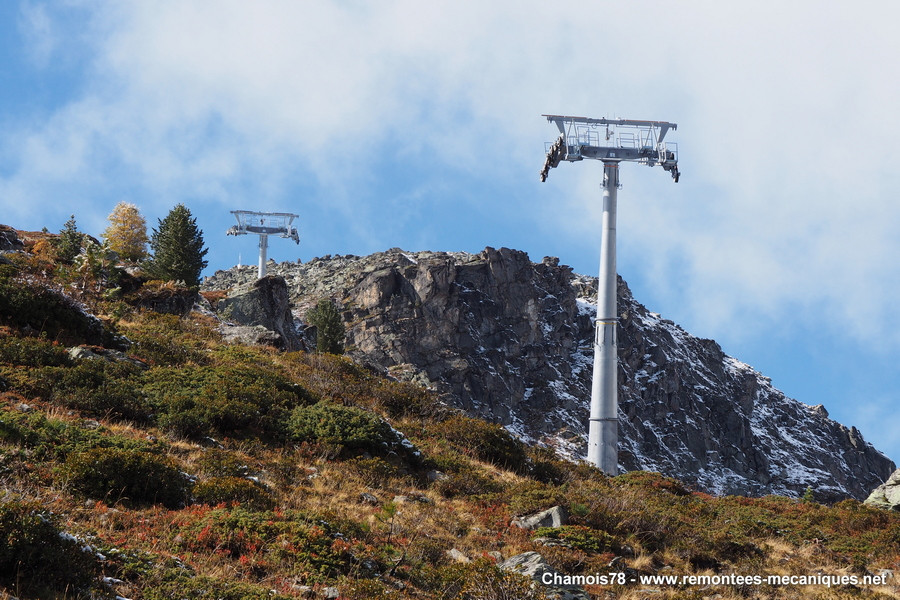

P5 et P6.

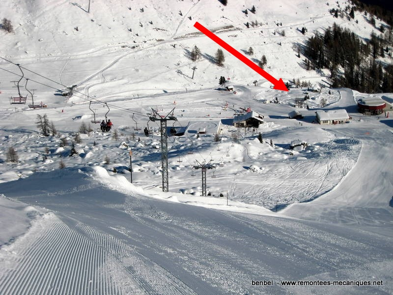

J'ai piqué cette photo dans le reportage et je me demande pourquoi l'appareil n'est pas partie de l'endroit pointé ? Sur les photos on dirait un replat avec juste des pierres. Cela dit je ne connais pas les diverses réglementations Suisse y.c. environnementales :
J'aime bien la technique la il y a clairement de la technique et du beau gros oeuvre, mais on ne va pas se mentir ils construisent une verrue qui va défigurer pour au moins 30 ans.
En plus à exploiter, la gestion des files, peu d'emprise pas trop possible de passer en dameuse etc etc ce sera pas forcement la joie...
Je reste perplexe quand à choix qui ne semble pas avoir de réels avantages...
Comme Cookie en a évoqué la possibilité, installer la gare aval à l'endroit que tu indiques aurait créé des difficultés et des coûts supplémentaires. Outre le fait que je ne sais pas si une construction à cet endroit aurait été permise (voir ci-dessous pour le problème à l'emplacement actuel), il est impossible d'atteindre le col du Pouce depuis cet emplacement sans faire effectuer un virage à la ligne.
Et indépendamment de cet impératif, je trouve que l'endroit qui a été choisi est bien meilleur que celui que tu proposes et que j'ai repris sur la photo ci-dessous;
Installer une gare à cet endroit signifie d'une part compromettre la vue vers le Val d'Anniviers pour les nombreuses personnes qui s'installent à proximité du jardin des neiges et empêcher celles qui pique-niquent fréquemment à l'emplacement même de la gare d'encore le faire, et d'autre part entraîner le survol du jardin des neiges par les sièges de la nouvelle installation, ce qui n'est pas spécialement agréable.
Il faut bien mieux garder un espace dégagé à Bendolla, et installer les gares hors de vue immédiate, comme c'est le cas du TSD4 Grand-Plan et du futur TSD6B.
