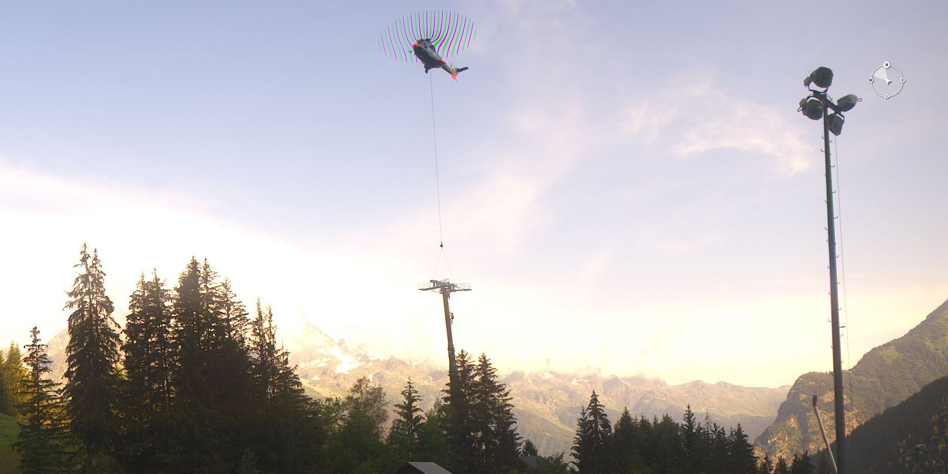

Levage de la ligne terminée (presque!)
#43 L'utilisateur est hors-ligne   Tony le savoyard
  • Messages : 2 956
Posté 26 juin 2020 - 16:36
SUr la page FB de J&P, la ligne a été héliportée dans son ensemble.

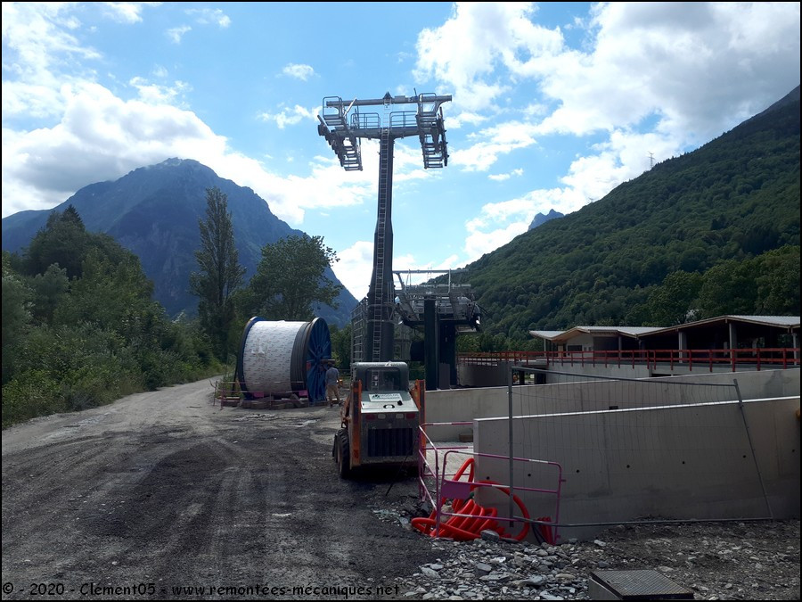

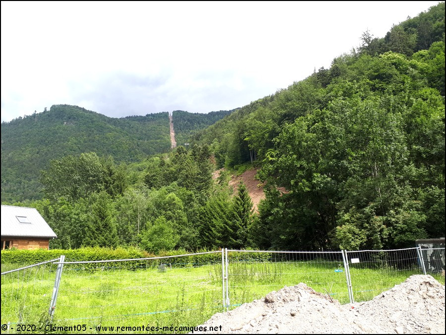

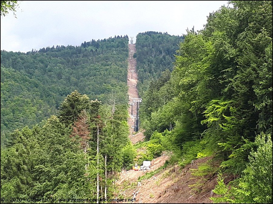

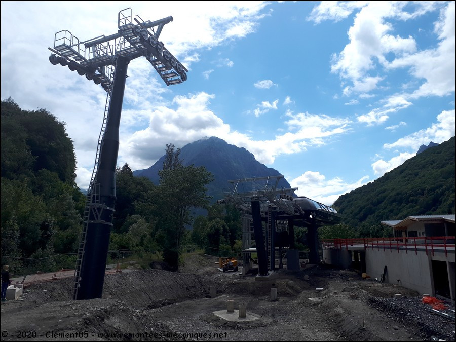

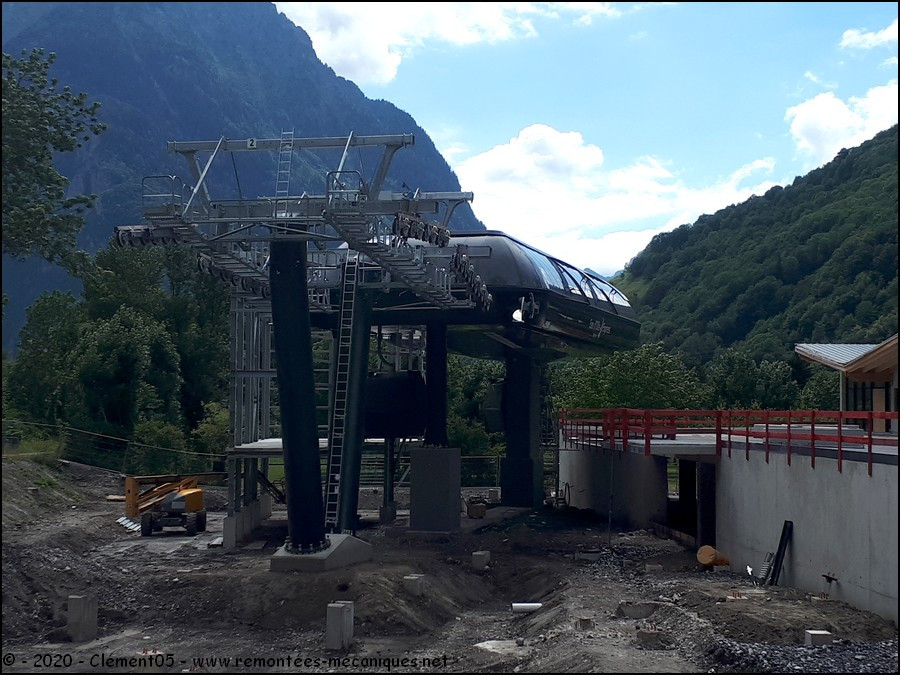

5 images d'un passage éclair hier (faites au smartphone, c'est dire si c'était rapide). J'espère qu'un accès spécifique à la TC sera aménagé depuis la route principale car à la rentrée des élèves de l'école à côté (entre 8h et 8h30) et à leur sortie (entre 16h30 et 17h) ça va être un bazar indescriptible pour sortir de la rue (déjà que le stationnement des bus est assez anarchique devant l'école).
J'espère également que la TC ouvrira vers 8h45/50 au lieu de 9h histoire de pouvoir faire l'ouverture des TC de Poutran et de l'Alpette (et qu'elle fermera plus tard, genre 17h10).
Arrivée sur la zone.
La ligne équipée des pylônes ne pouvant être installés au camion-grue.
La gare aval et les 3 premiers pylônes.
2 cabines (des EVO, à corriger dans le 1er post du sujet) sont dans la gare pour le réglage des quais lorsqu'ils seront installés.
