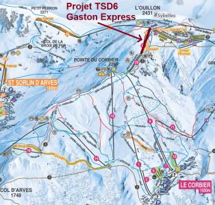

Localisation sur le plan des pistes :
Image attachée: planpiste.jpg
Le projet est situé en très grande partie sur la commune de Saint-Sorlin d'Arves mais c'est la SATVAC (Le Corbier) qui assure la maitrise d'ouvrage.

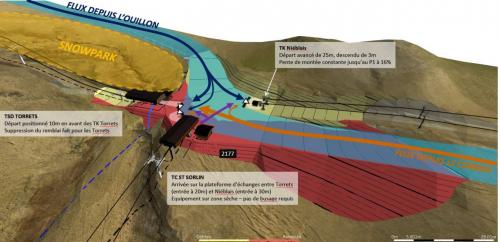

Le projet prévoit des réaménagements pour fluidifier et sécuriser la zone aval du futur TSD6 avec notamment un départ des TKE Niéblais qui sera avancé de 25 m et descendu de 3 m.
Aménagement projeté dans le secteur du Torret :Image attachée: Torrets.jpg
