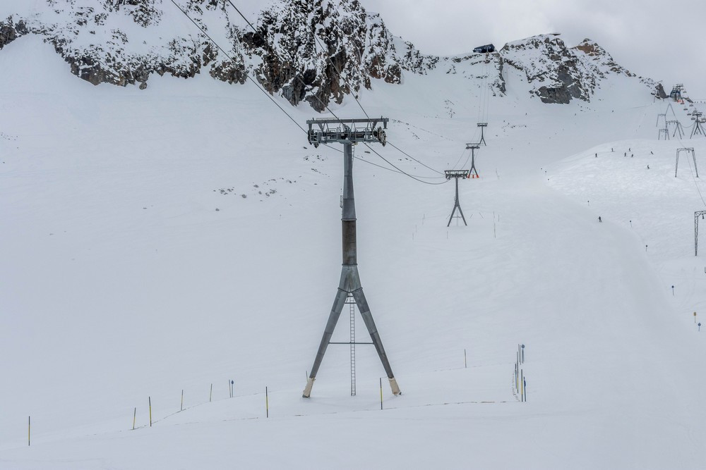

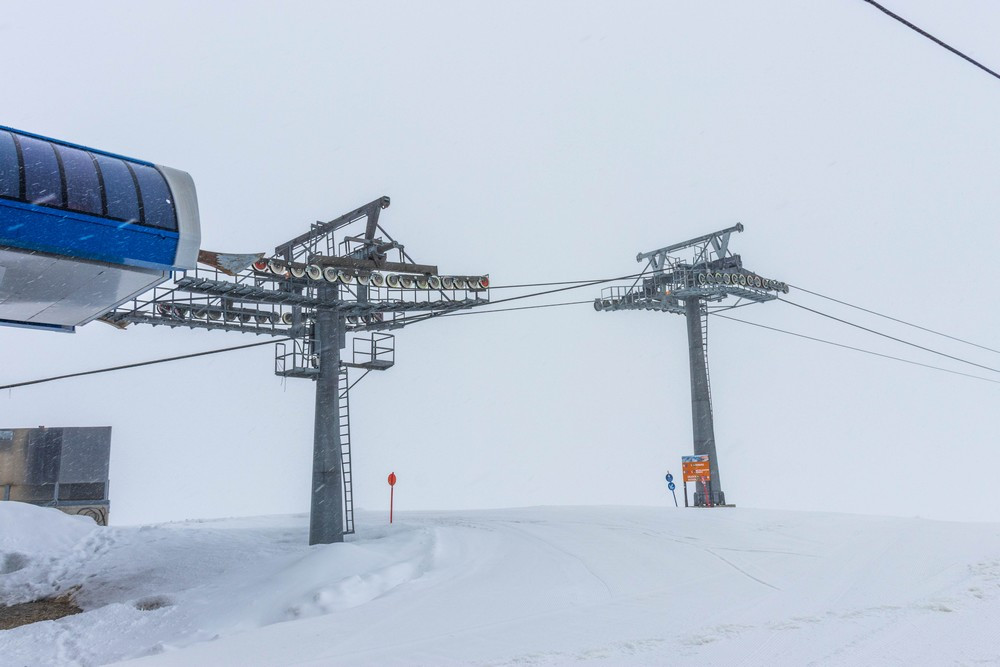

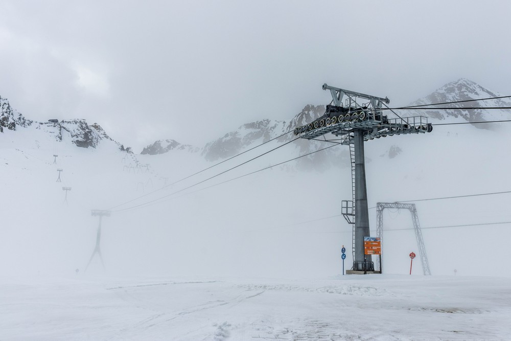

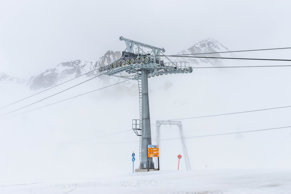

Au printemps 2024, des travaux sur la ligne ont été entrepris. La tête du pylône 2 a été remplacée, pour passer d'un balancier 8S a un 12S et le pylône 3, premier sur la glace, a été rallongé pour suivre le mouvement du glacier.
Première portée P1-P2
Nouvelle tête du P2
Portée P2-P3 avec le P3 qu'on devine dans le brouillard
Pylône 3 rallongé
Pylône 3 et station Eisgrat, le niveau du glacier a baissé, il faut désormais remonter pour rejoindre le départ du télécabine depuis la piste

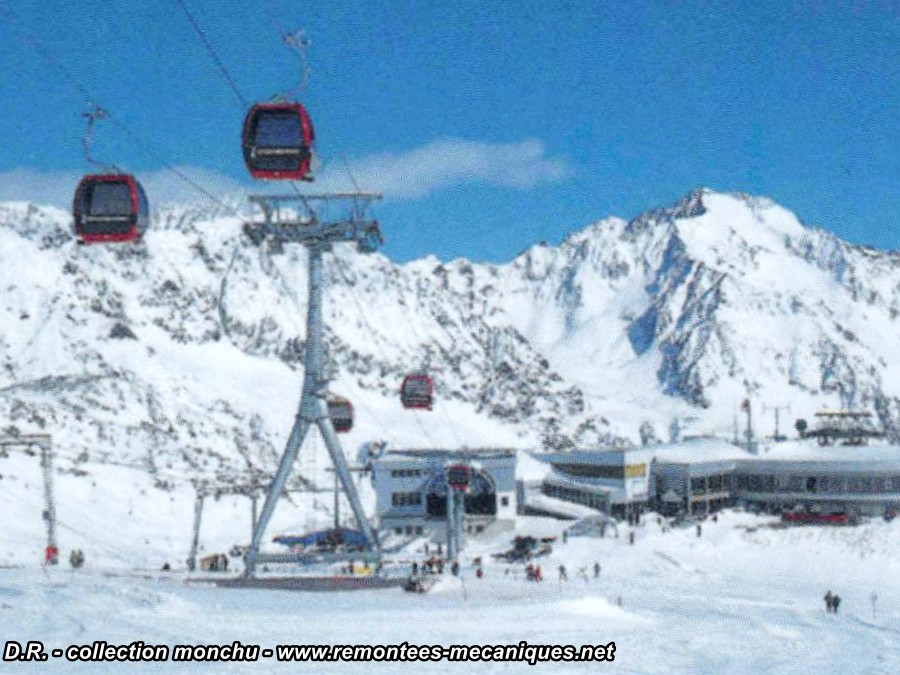

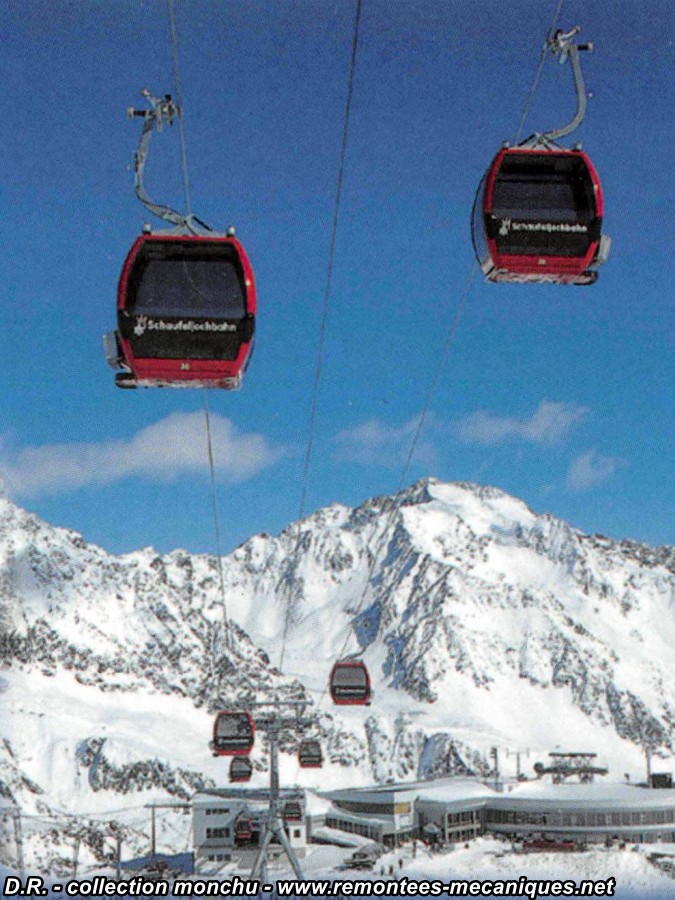

Voici le pylône et le bas du glacier à l'origine :

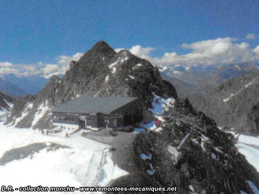

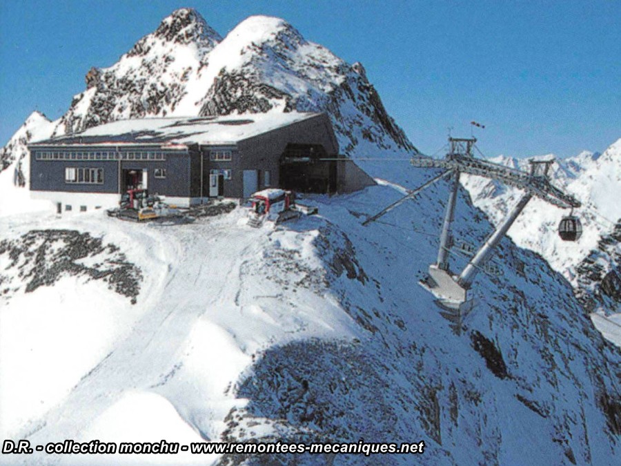

Et l'arrivée d'origine, avant le remplacement des pylônes à la suite de la fonte du permafrost comme évoqué plus haut :
