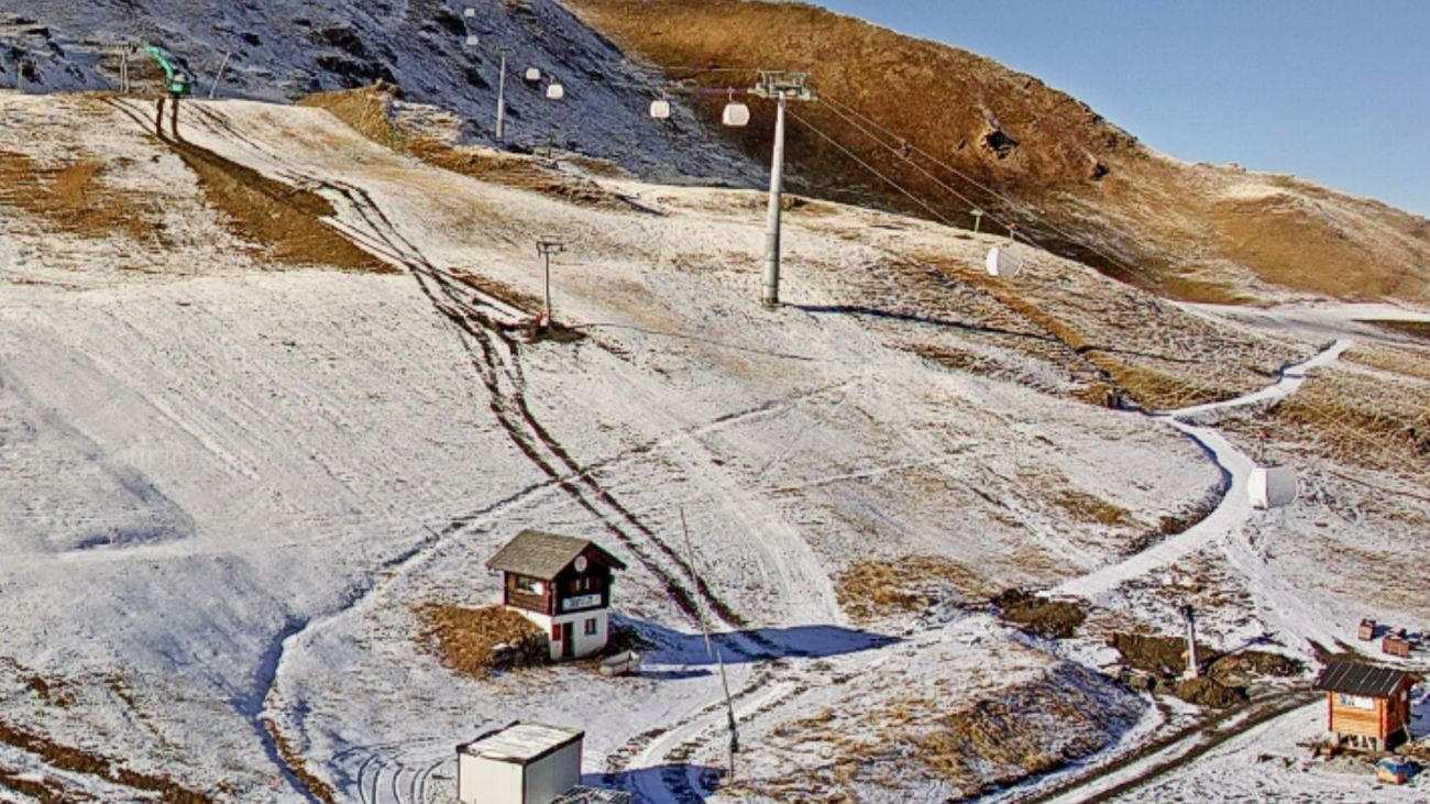

Remplacement des pylônes
Les anciens pylônes Bühler ont été coupés aujourd'hui et les trois nouveaux ont été installés ces derniers jours.
Voici deux vues provenant de la webcam installée à Sorebois :
Le P1 compression situé à gauche de la cabane de surveillance, le P2 bien visible et le P3 au niveau de la pelleteuse verte.

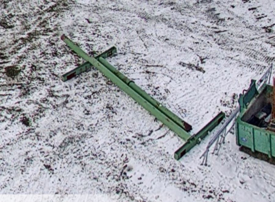

Les anciens pylônes posés provisoirement au sol à Sorebois.

Comme on peut le voir sur l'image de la webcam ci-dessous, le nouveau P1 compression ne sert qu'au brin montant, le brin descendant passant directement du P2 à la station aval.
Cela me surprend un peu dans la mesure où le but était d'augmenter la distance entre le câble du TKE de la Remointze et les cabines de la nouvelle installation. Mais peut-être que le fait que le nouveau P2 du téléski est situé plus bas sur la ligne que l'ancien P1 engendre une position une peu plus basse du brin descendant qui est suffisante par rapport aux normes. Je poserai la question à l'occasion.

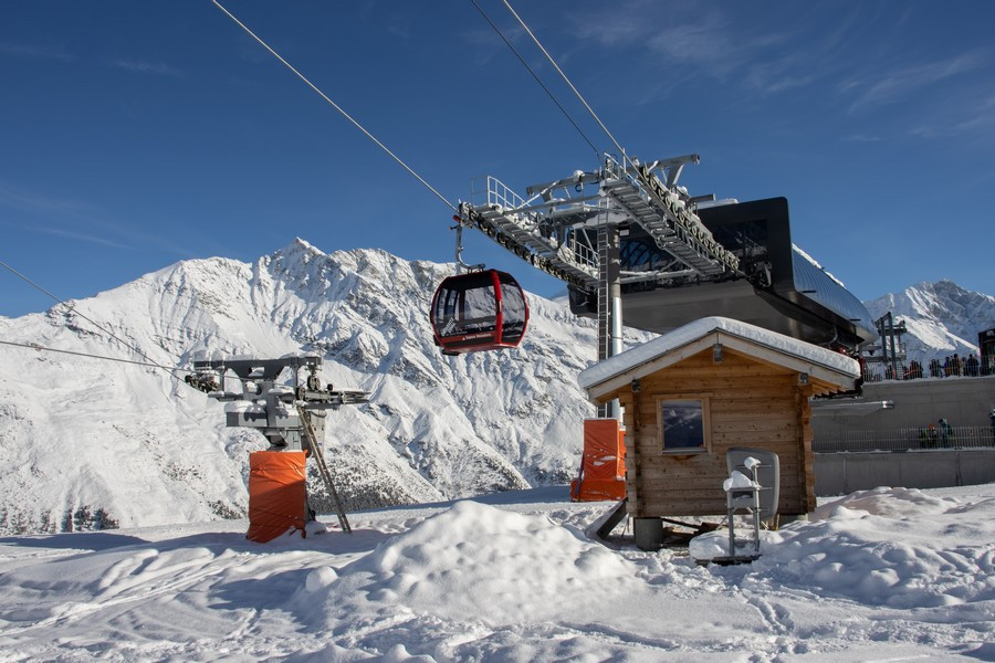

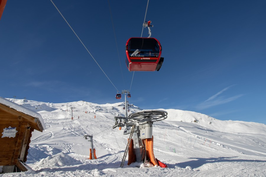

Voici quelques photos prises aujourd'hui :

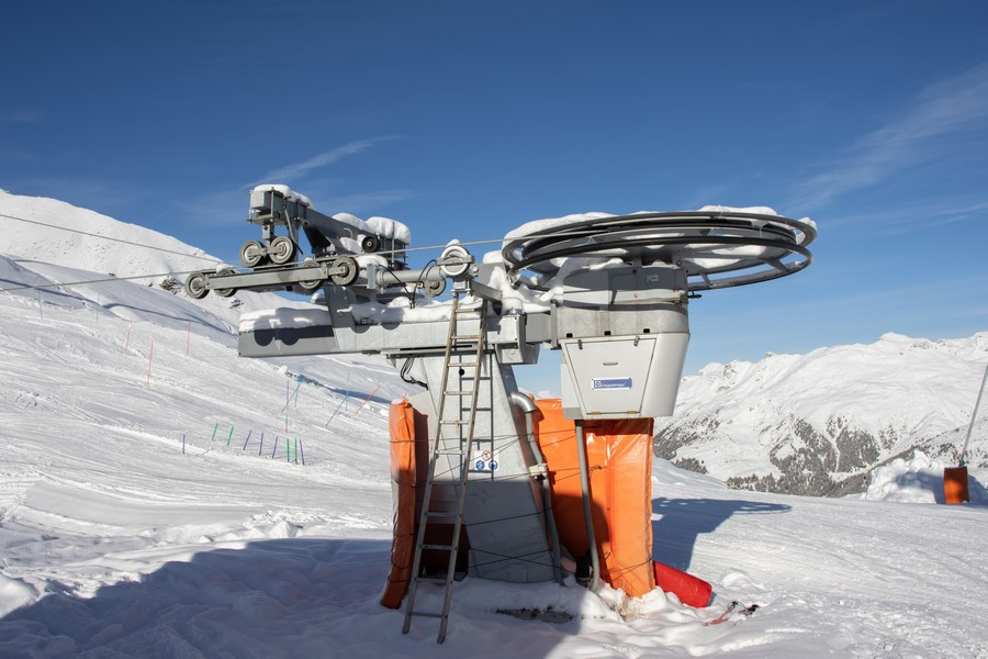

La gare aval qui a désormais un balanciers "support-compression" sur le brin montant

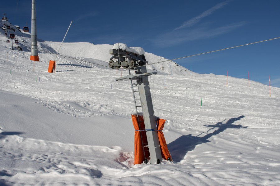

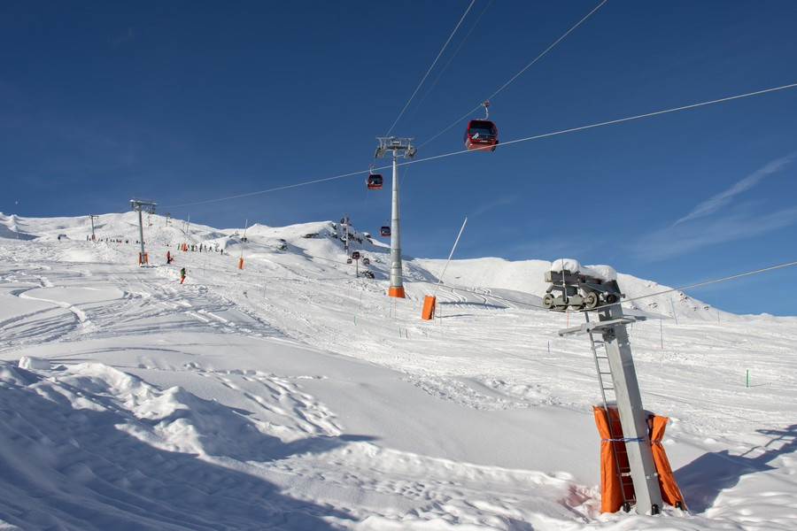

Pylône 1 compression

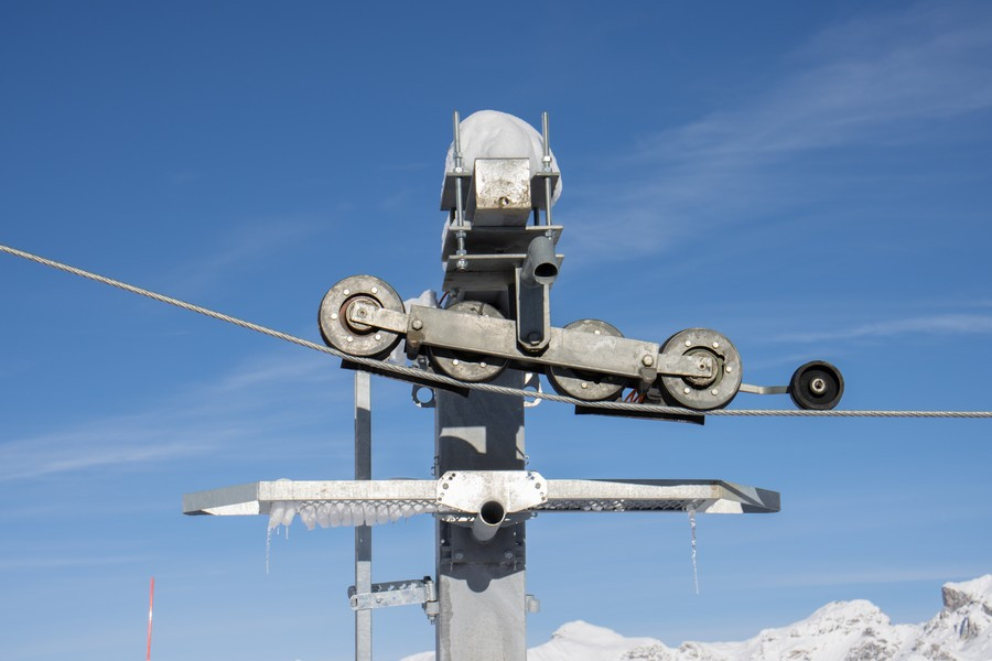

Balancier 4C (récupéré de la gare motrice)
Vue sur la partie plus haute de la ligne, on notera que tout les balanciers ont été récupérés
Gare aval et zone d'accès au téléski qui se fera désormais en amont du local de commande
Cabine survolant le départ du téléski

Merci pour le reportage et la vidéo: je n'avais encore jamais vu de TKE équipé de galets palpeurs!
La construction semble plus massive que celles des TKE :Doppelmayr: , :GMM: ou :Poma: de longueur comparable que nous voyons en France et qui sont des appareils paraissant plus légers, avec notamment des lignes plus basses donc de moins hauts ouvrages de ligne et une zone de préhension sous poulie et non en ligne "à l'ancienne" comme c'est ici le cas.

Les galets palpeurs étaient habituels sur les anciens TKE helvétiques et sont nombreux sur les installations encore en service. Ils ont disparu sur les installations plus récentes et leur présence sur la "reconstruction" récente de ce TKE de la Remointze est une exception résultant du fait que les balanciers ont été récupérés de l'ancien appareil Bühler de 1972.
