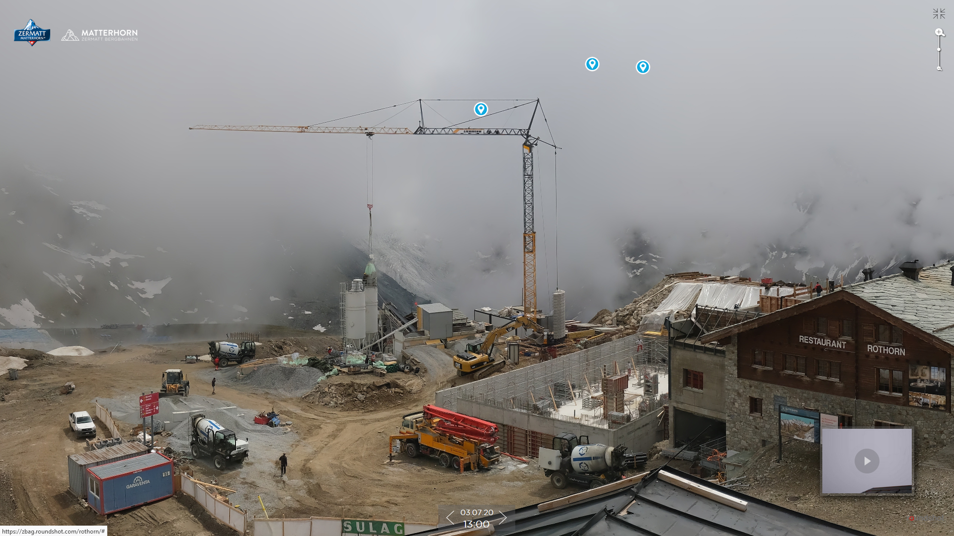

  • Inscrit(e) : 03-novembre 09
Posté 03 juillet 2020 - 19:46
La webcam en G2 est de retour sur le chantier: https://zbag.roundshot.com/rothorn/

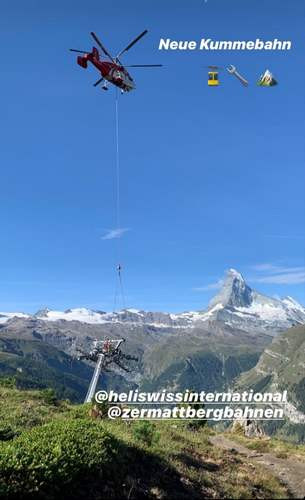

Suite du levage de ligne aujourd’hui:
#12 L'utilisateur est hors-ligne   benbel
  • Messages : 6 184
Posté 11 août 2020 - 22:13
Voir le messageTSD 6 Arpette, le 11 août 2020 - 19:12 , dit :
Oui, avec un jour de retard. C'était prévu pour hier et c'est pour cela que l'héliportage prévu à Zinal aujourd'hui (aussi TCD10 avec inter) a été reporté à demain. :)

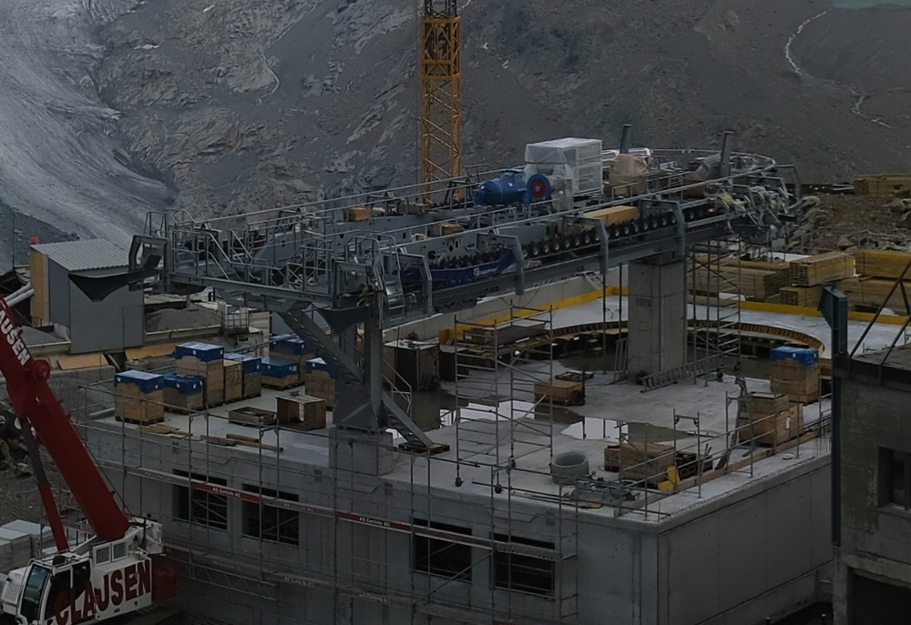

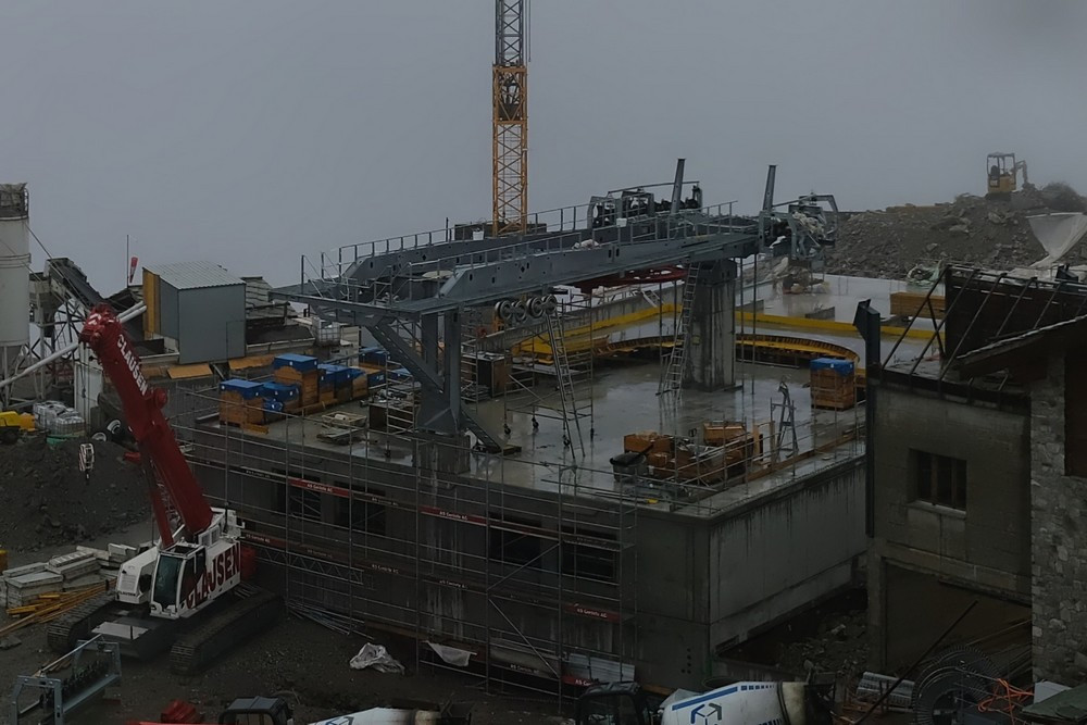

La gare amont est en cours de montage, ça serra une gare retour-tension motrice
État du montage au 14.08.2020 :
Avec le groupe moteur/réducteur et la "cage" du moteur thermique et la centrale hydraulique des freins
Ce message a été modifié par Cookie - 14 août 2020 - 16:53 .

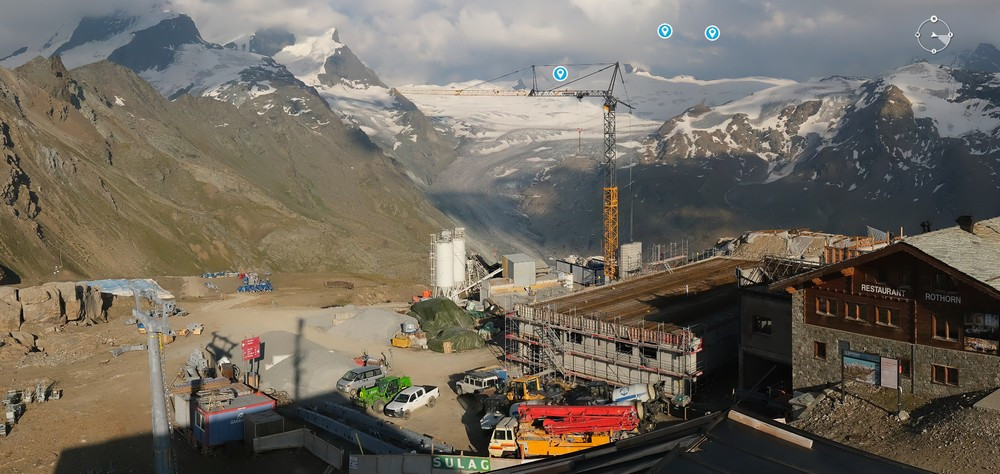

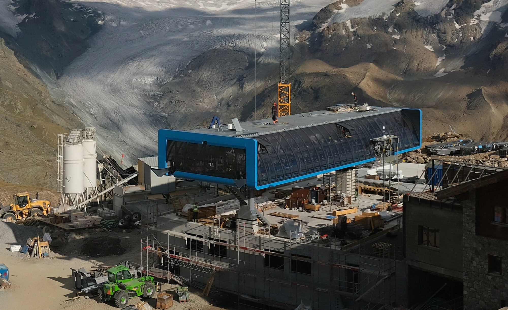

Le montage de la couverture de la gare amont au Rothorn se poursuit, avec une couleur bleu ciel dans le même style que sur le Hublot Express :
(Webcam du Rothorn)

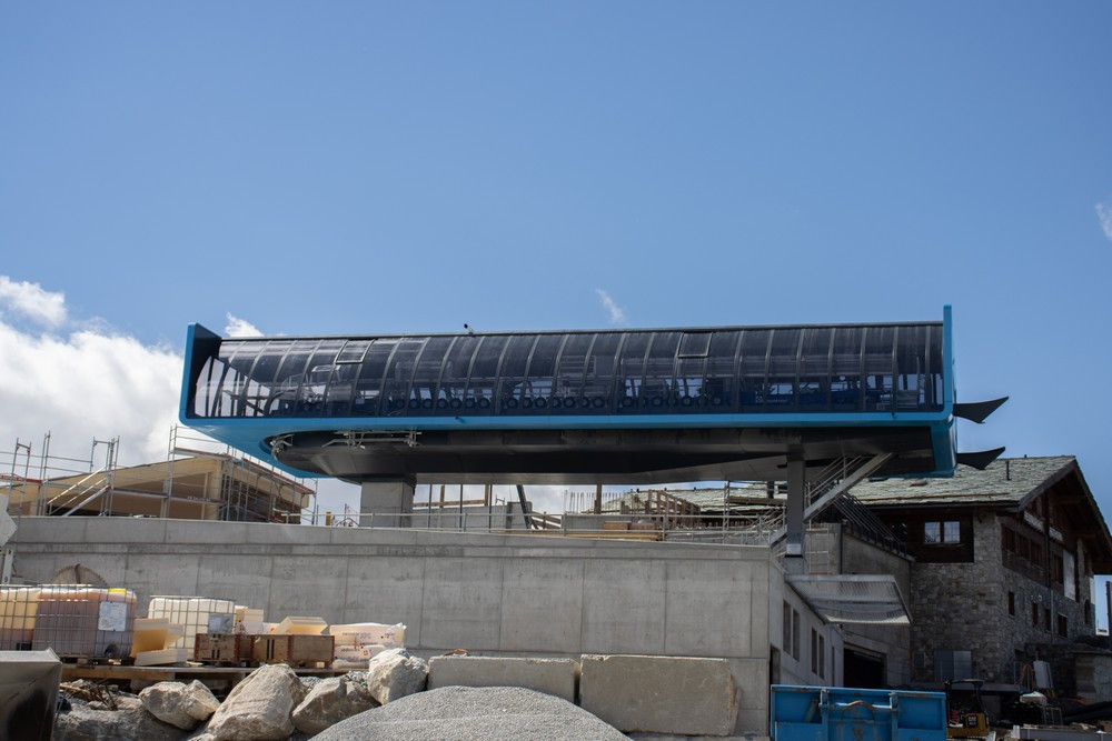

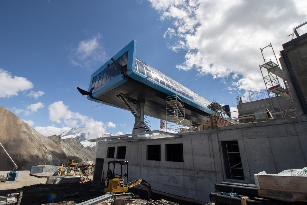

La couverture de la gare amont G4 est terminée
Montage en cours des rails du garage à Unterrothorn (G4)

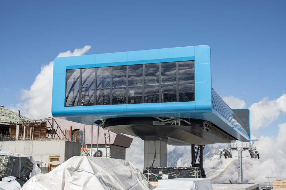

Façade avant de la gare amont
Gare amont avec à son sous-sol le garage à cabines
Vue de profil de la gare amont

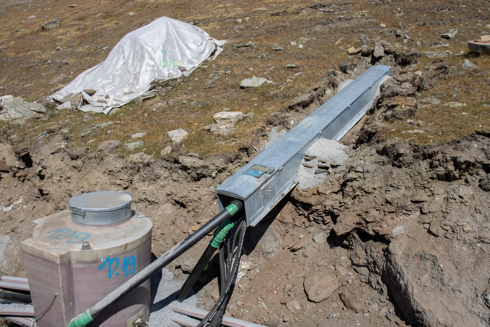

Travaux d'enneigement mécanique le long de la piste, avec une particularité, quelques perches Bächler sont équipées d'une chambre où elles se rangent automatiquement en période de non-utilisation, notamment pour être protégées des avalanches

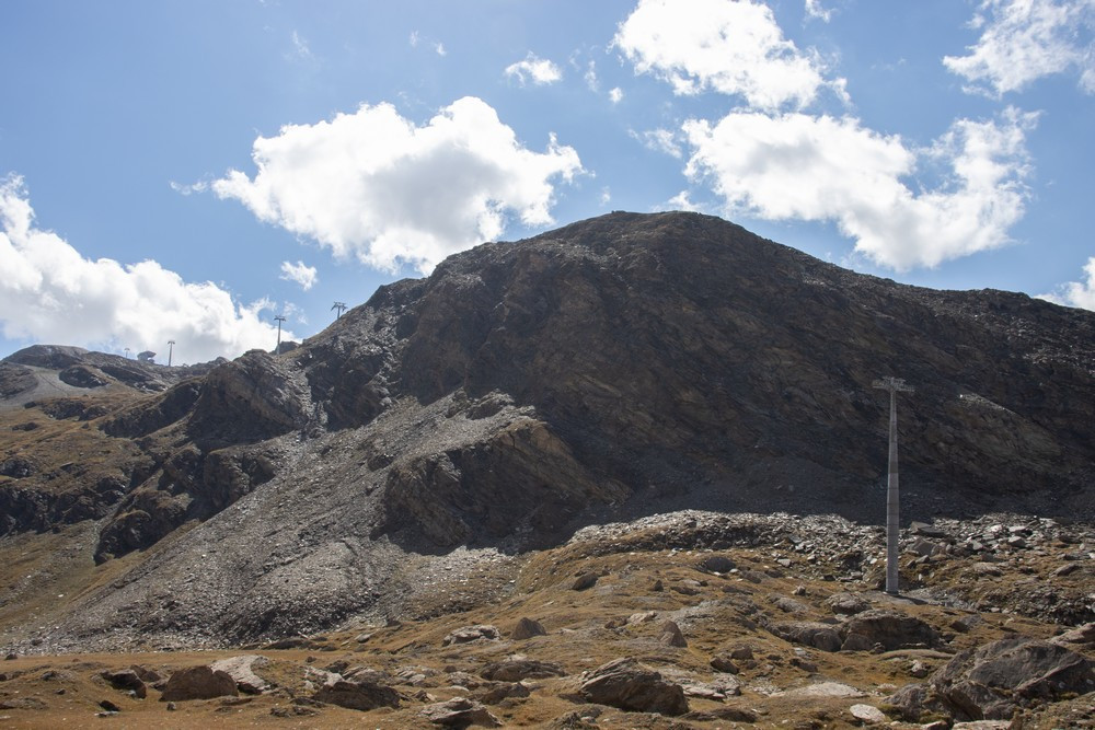

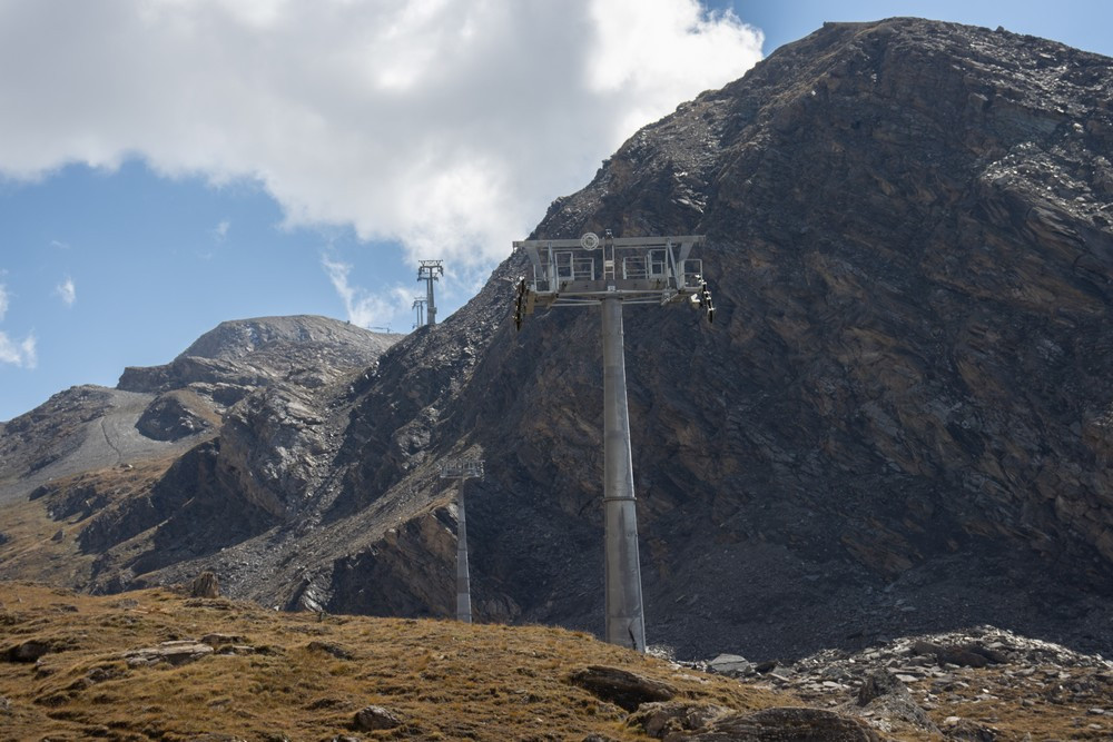

Vue sur la ligne, avec notamment le plus haut pylône de l'installation
Plus haut pylône de la ligne, avec ses 15 éléments !

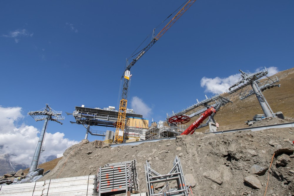

Gares intermédiaire de Tufternchumme, au premier plan, la G3 en cours de montage. On notera l’absence de quai côté descente

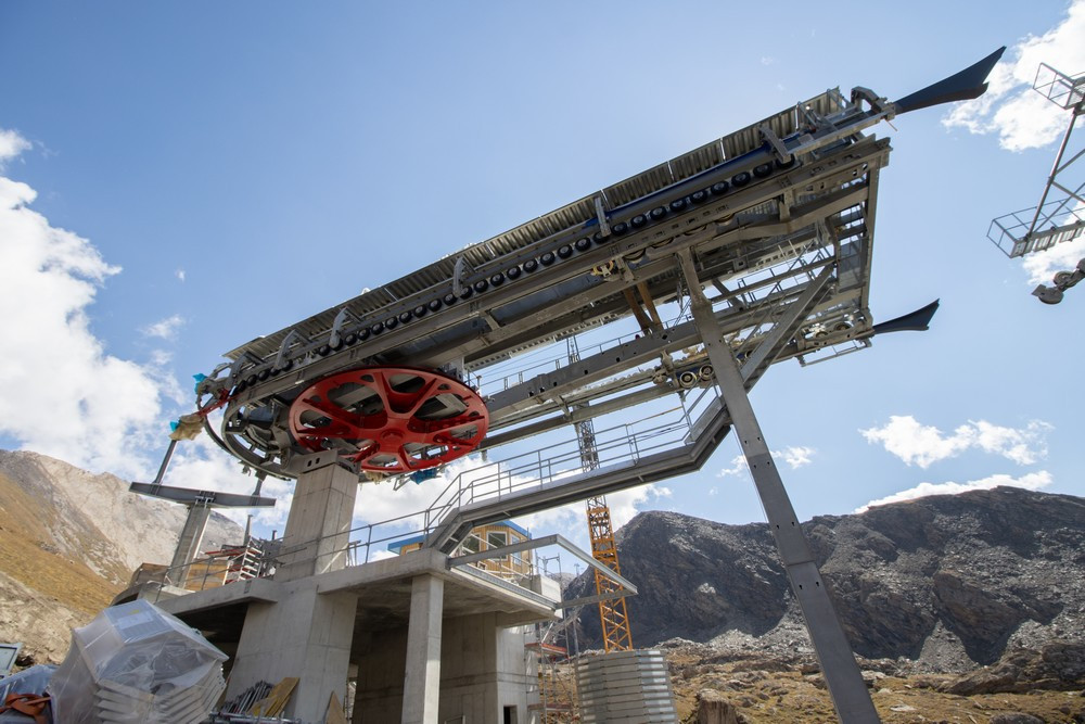

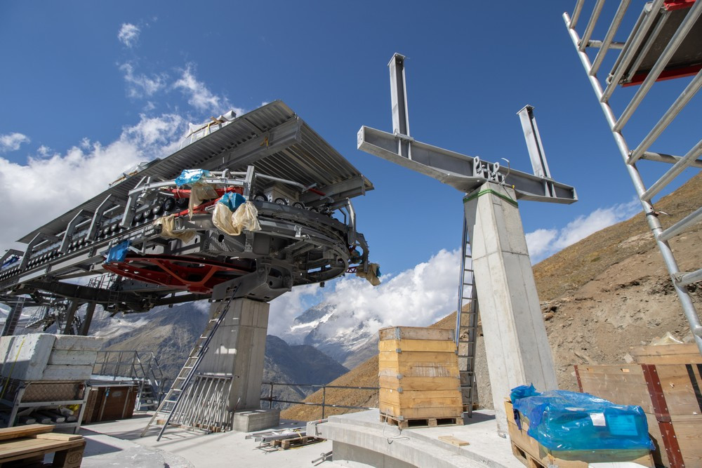

Gare G3 dont le montage est en cours
Vue de profil avec la poulie retour/fixe

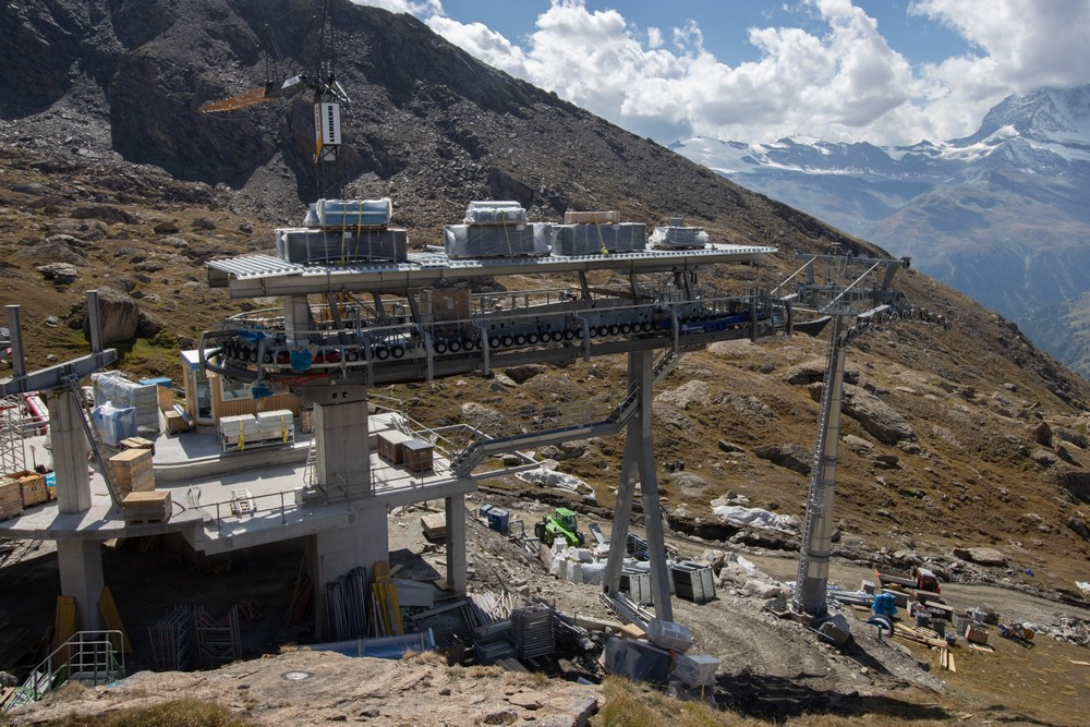

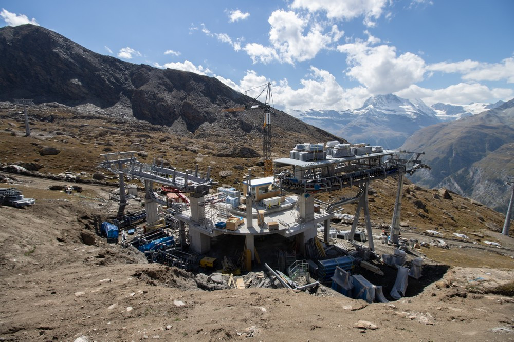

Vue d'ensemble des deux gares, le transfert n'est pas encore monté. L'angle de déviation est relativement important
Gare amont du premier tronçon (G2) équipée d'un groupe électrogène

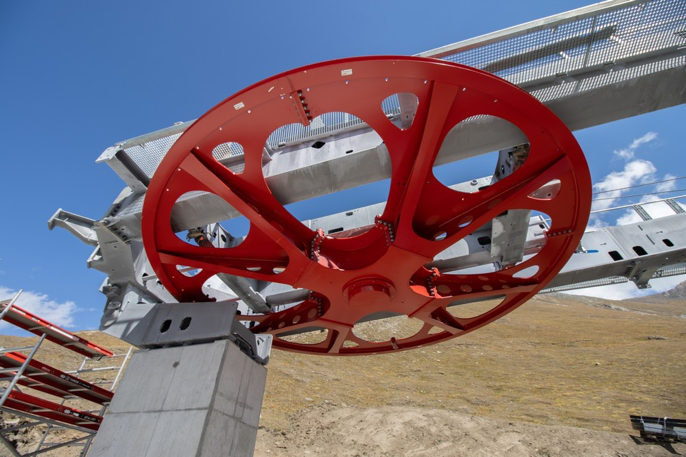

Vue côté descente de la G2 avec la poulie retour/fixe

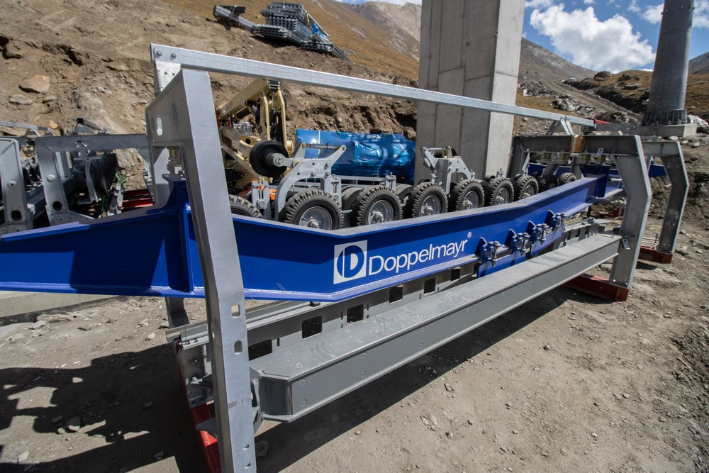

Came d'embrayage pour la G3

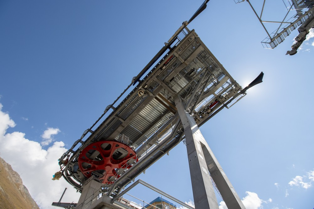

Poulie retour-fixe du second tronçon, la motrice-tension étant en amont

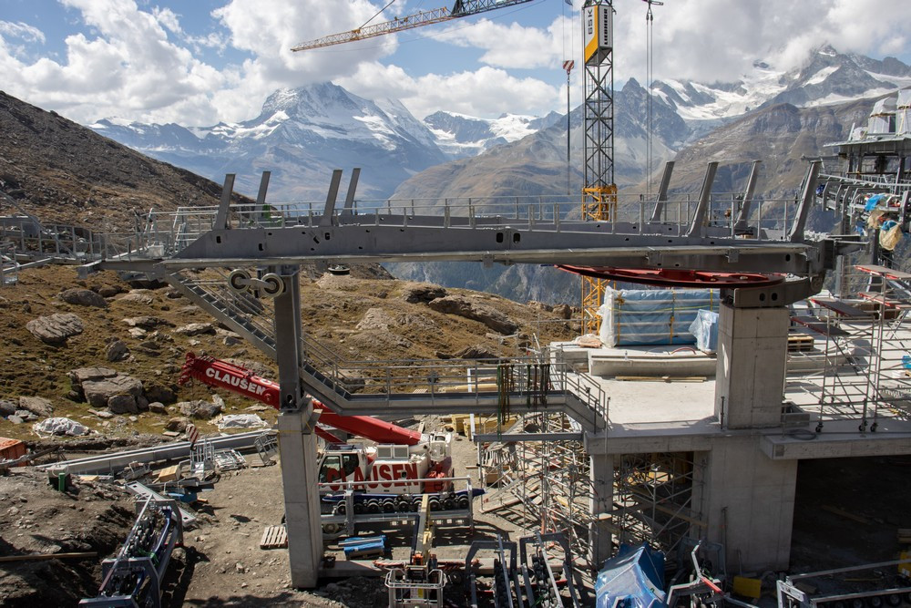

Gare amont du premier tronçon et pilier soutenant le transfert entre les deux sections

Travaux d'enneigement mécanique sur la partie inférieur de la piste
Perche TechnoAlpin montée sur un nouvel abri léger

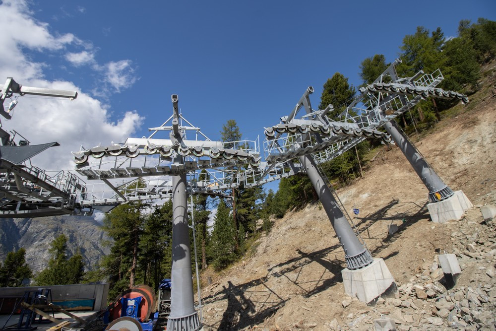

Pylônes 1, 2 et 3 en sortie de gare aval

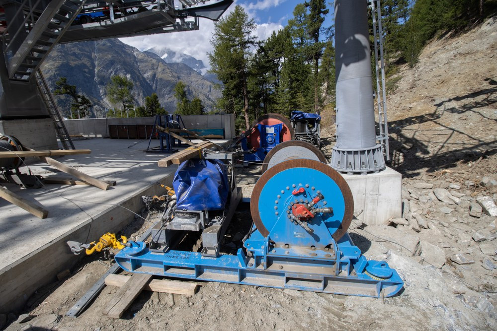

Treuils

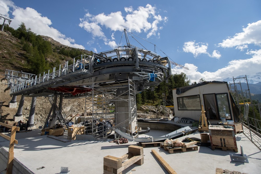

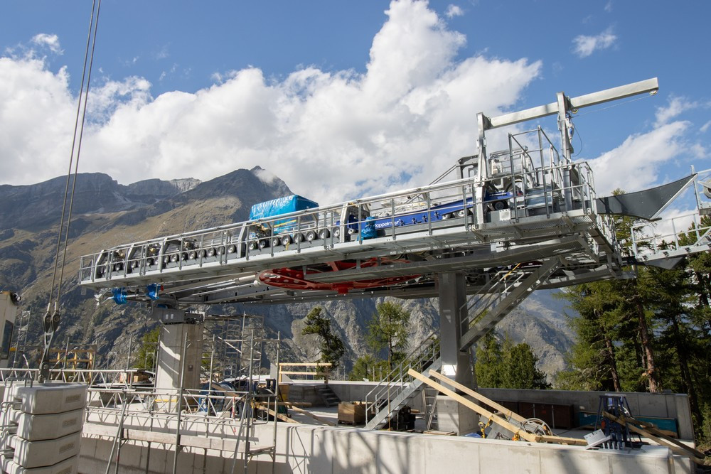

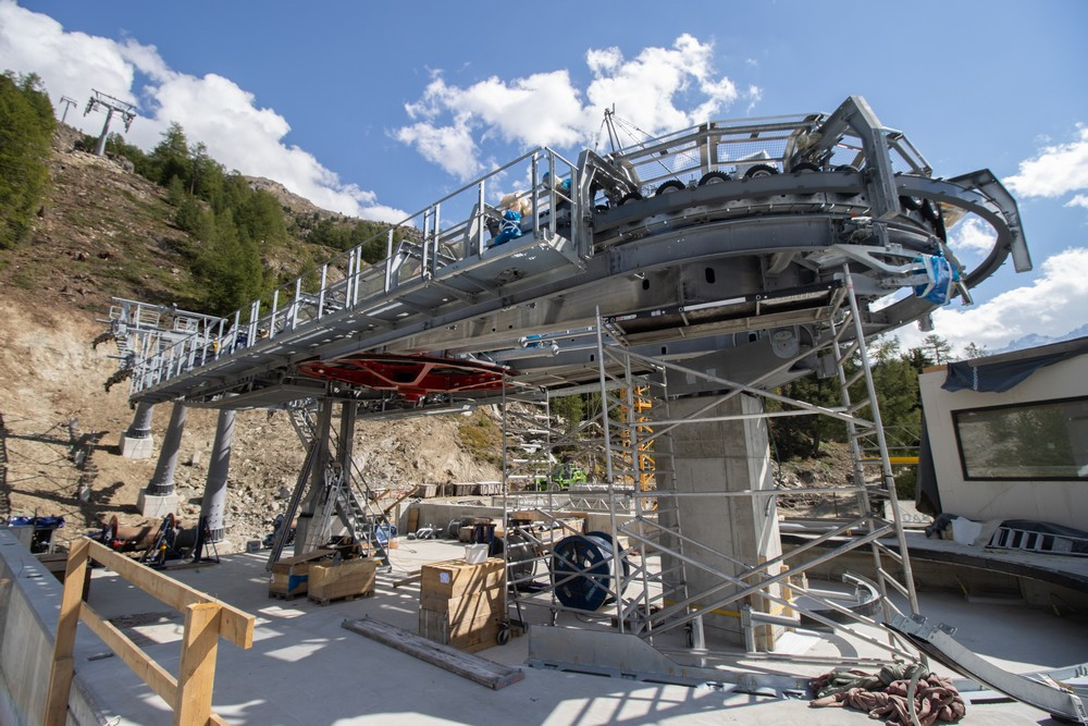

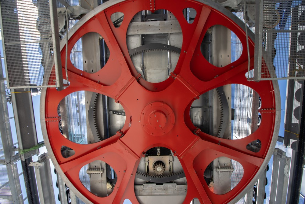

Poulie motrice-tension du premier tronçon
Local de commande en G1
Contour de la G1, on distingue l'extrémité du convoyeur pour le rangement automatique des cabines le long de la passerelle externe de la gare
Côté ralentisseur de la gare aval. Avec les pylônes 1 à 5
Vue d'ensemble du quai d'embarquement depuis le sommet des escaliers
Escaliers roulant et escaliers métalliques pour l'accès au départ du télécabine
Vue du côté lanceur de la G1

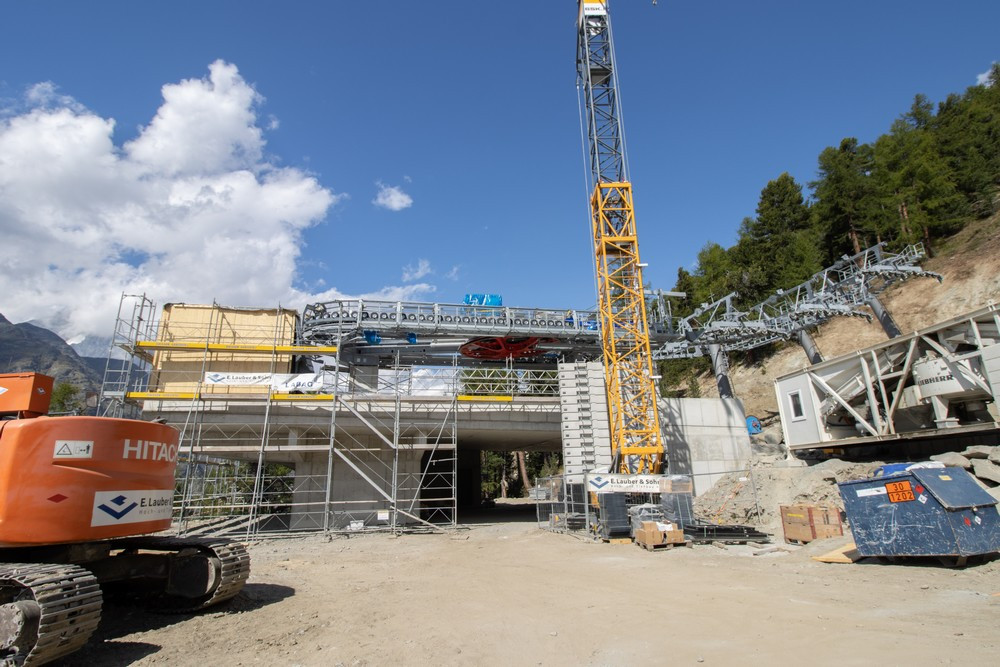

Bâtiment de la G1, l'accès se fera par le passage sous la gare. Le bâtiment sera abrité par une charpente en bois

Justement elle se trouve sur le versant le plus à risque. L'avalanche qui a rasé la G1 du TSD3 Kumme venait justement de ce versant il me semble, et a "remonté" l'autre versant pour venir taper dans la G1. Après peut-être que comme on est plus bas les risques sont moindre...
De plus c'est probablement voulu que sur le coté montagne il n'y ait aucune infrastructure, comme ça l'avalanche viendra taper sur les parties en béton qui semblent être haute d'au moins 5-6 m sur les piliers "centraux" de la G2-G3 (2-3m sur le deuxième pilier de la G3). Par contre, dans cette hypothèse, il est étonnant que le premier pylône après la G3 n'ait pas de fondation en béton "surélevée" car il peut alors être un point vulnérable.

Le câble à été tiré récemment selon les images de la webcam.
