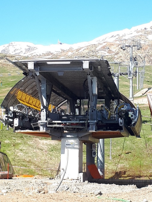

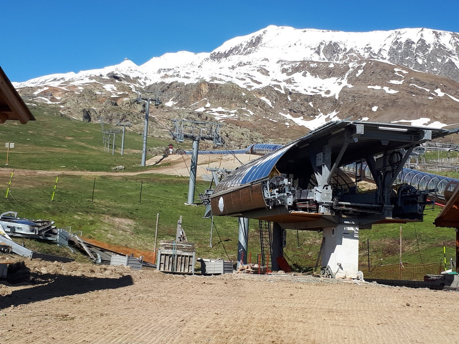

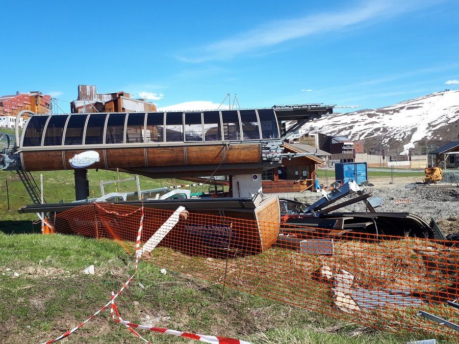

Quelques photos du télésiège cette semaine.

Et ils font quoi ?
Il a pris un avion sur l'arrière ? Ou un coup de pelleteuse ? ?

Je pense que ils vont allonger la gare pour le contour des cabines.

Oui en effet. Sur une des photos on voit un massif en plus à l'arrière.
Je suis curieux de voir comment va être traité le règlement de hauteur des cabines. A suivre !

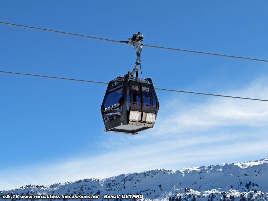

Possible, le problème c'est surtout que les gares sont assez basses par-rapport au sol.
Le modèle de cabine (https://www.remontee...4500_280212.jpg) moins haute comme ici employé sur la TCD8 de l'Ariondaz à Courchevel sera peut-être employé pour résoudre en partie l'équation, en plus de décaisser un peu sous les gares ?
Autre problématique en G2 pour savoir comment ils vont gérer l'allongement de la gare...
