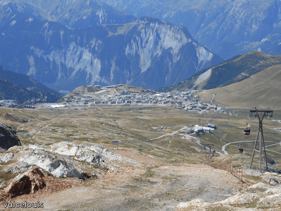

Vue sur le village de l’Alpe d’Huez 1860 depuis l’arrivée du second tronçon du DMC des Grandes Rousses.

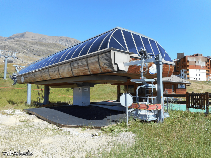

La partie arrière de la gare dans la configuration actuelle.
Le tapis de positionnement dans la configuration actuelle.

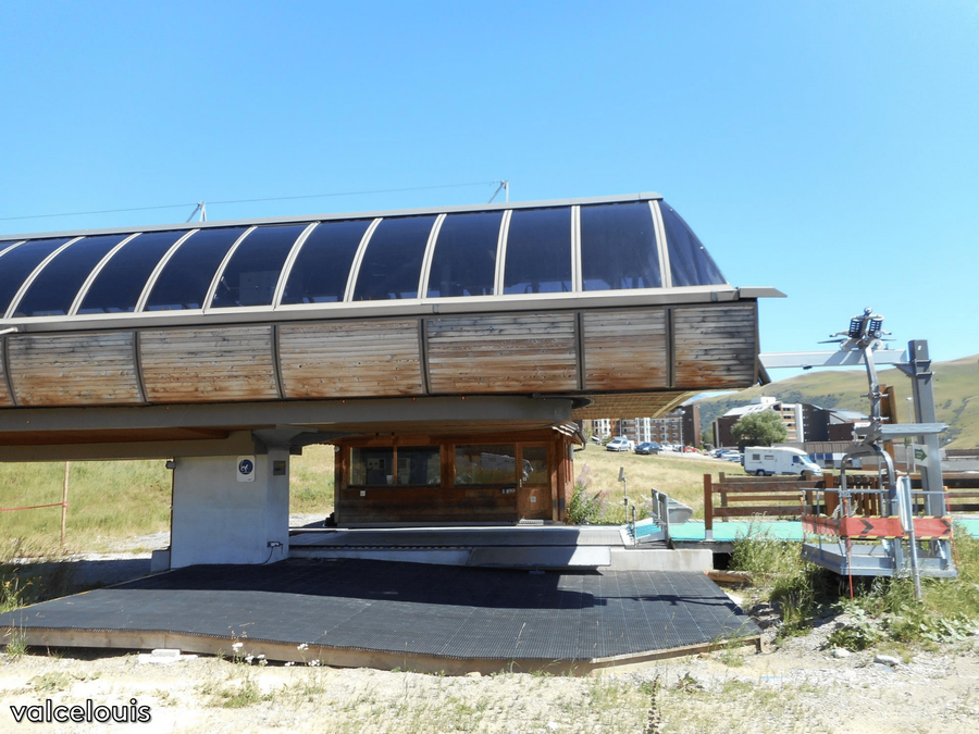

Le chantier est largement entré dans sa phase active, tant en G1 qu’en G2. Les couvertures concernées par de la dépose ont été mise à terre, en prenant soin des quelques éléments à réutiliser. En gare sommitale, des éléments de couverture neufs ont déjà été remontés notamment au niveau des rampes d’embrayage et de débrayage, là ou relativement peu de changements mécaniques seront effectués.

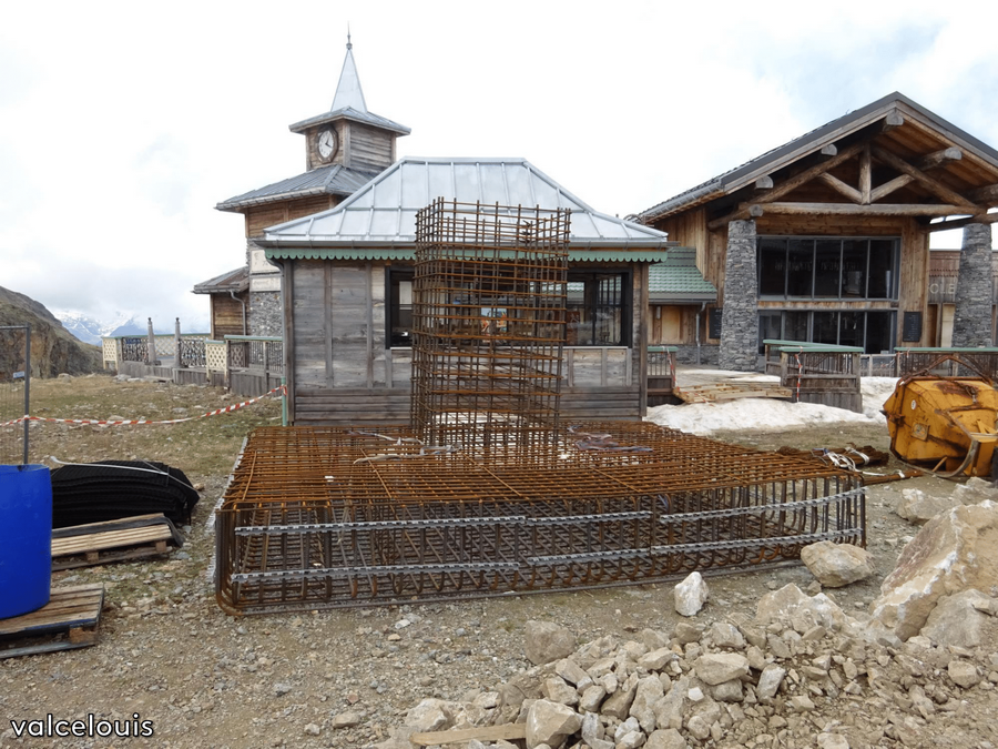

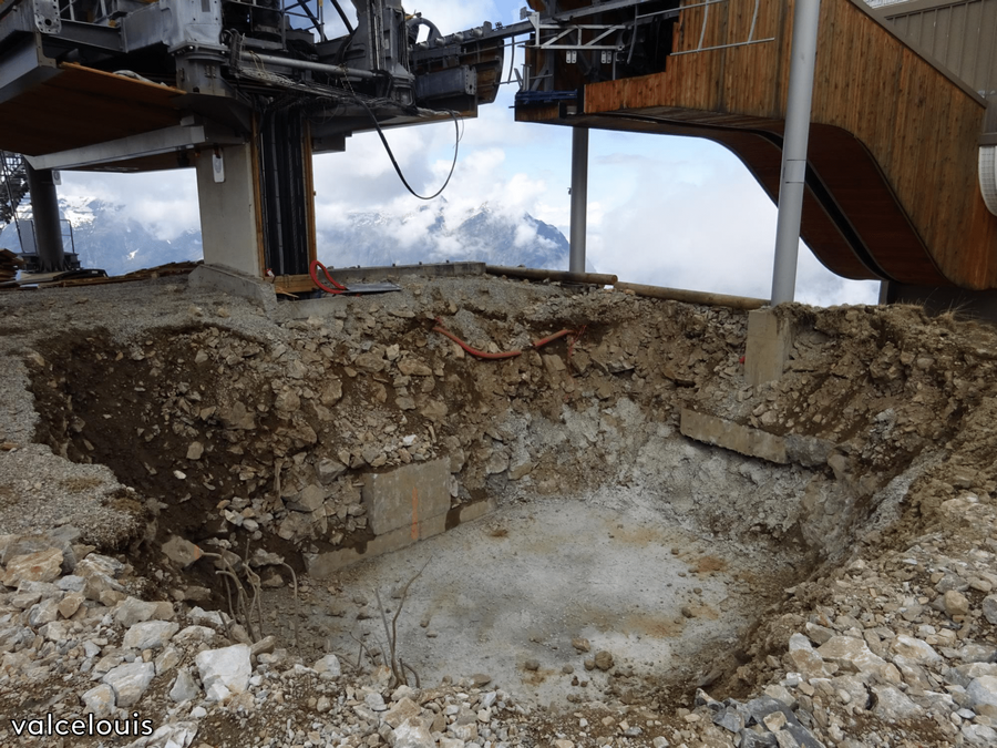

En ce qui concerne le fût supplémentaire à chaque gare, celui en aval a son massif de coulé et remblayé tandis que celui en amont est moins avancé : la fouille est réalisée et le ferraillage prêt à être mis en place.

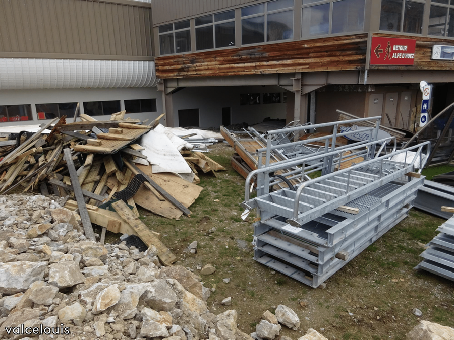

L’ensemble des planchers d’embarquement et de débarquement pour chaque gare ont été déposés ainsi que le tapis de positionnement existant, tout est mis au rebus.

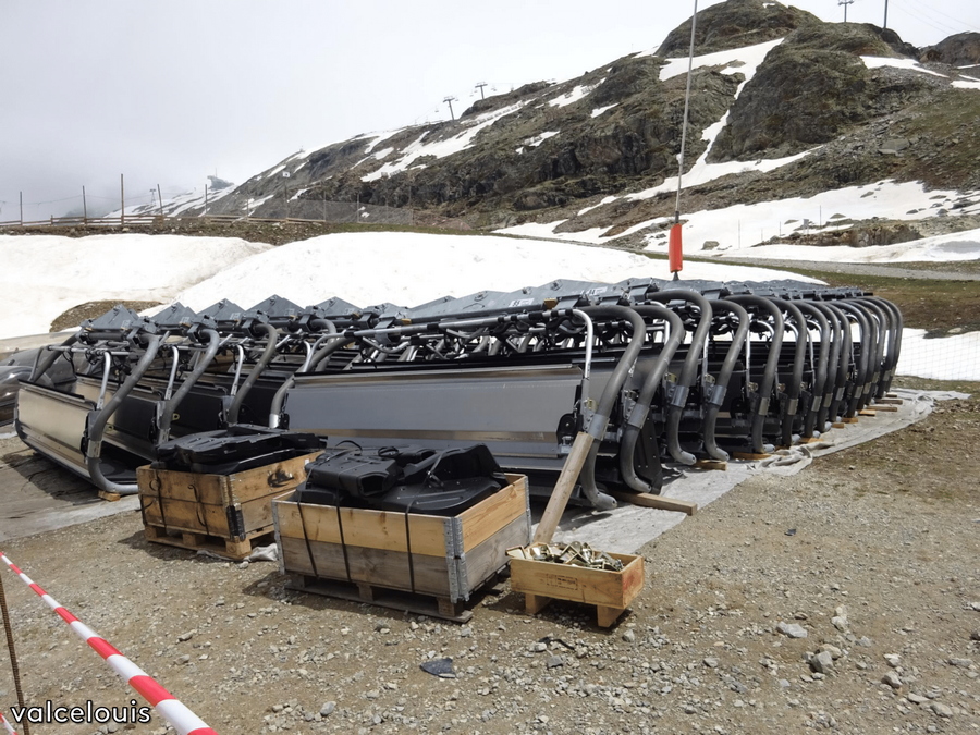

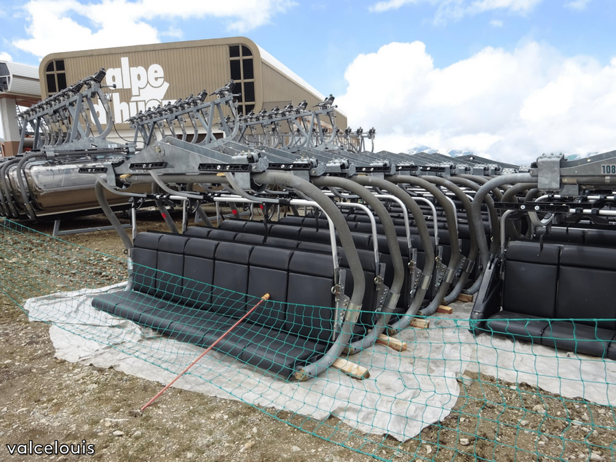

Les sièges sont petit à petit traités en entretien. Ils sont traités en extérieur et rangés, au fil de leur sortie du garage, sur des rails de roulement provisoires avant d’être posés au sol.

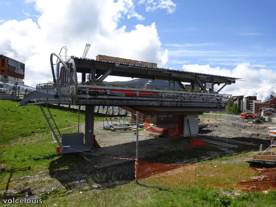

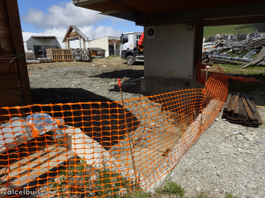

La gare aval et le massif du future fût supplémentaire.
Vue sur la zone du chantier de la G1.

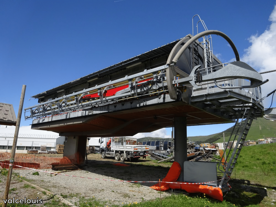

La gare aval est quasiment mise à nue, seule subsiste le tympan côté ligne.
La sous-face est gardée dans sa globalité.
Vue de la gare aval cette fois-ci côté lanceur.
Détail de l’ouverture de la gare sur l’arrière, sans son contour.
Zoom sur le massif du future fût supplémentaire.

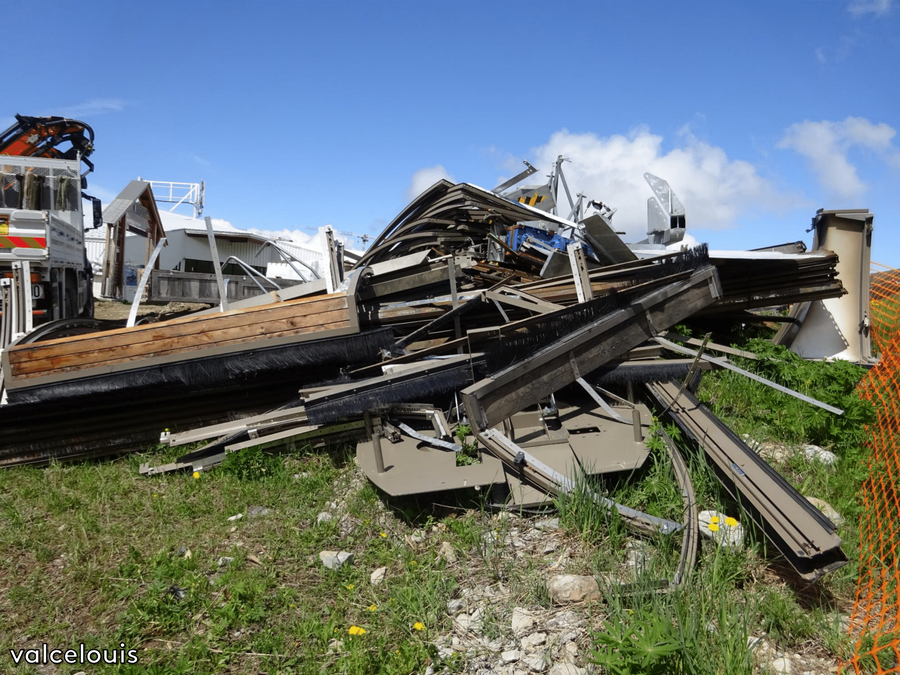

Des morceaux de la couverture initiale.

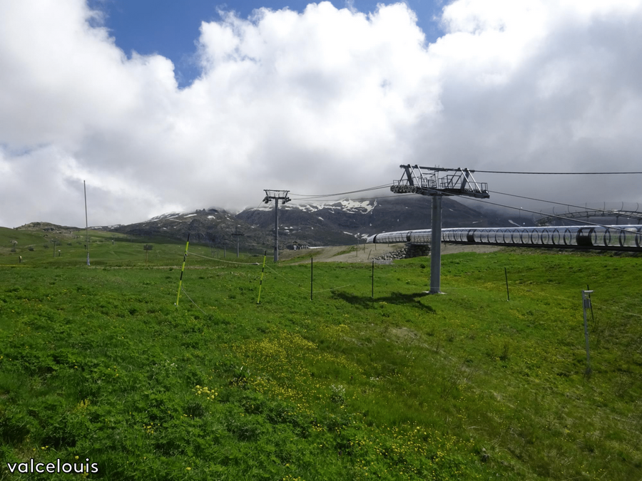

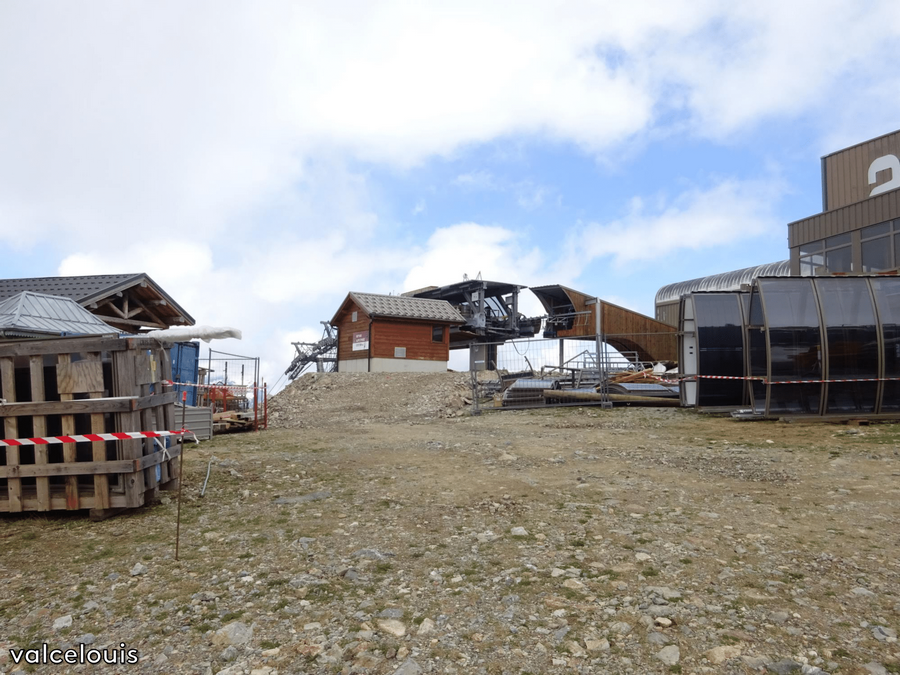

L’environnement du chantier en G2.

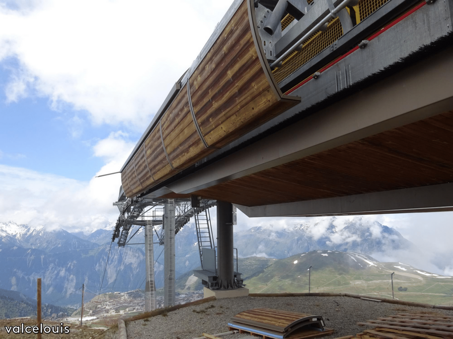

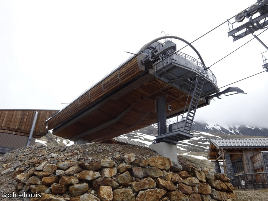

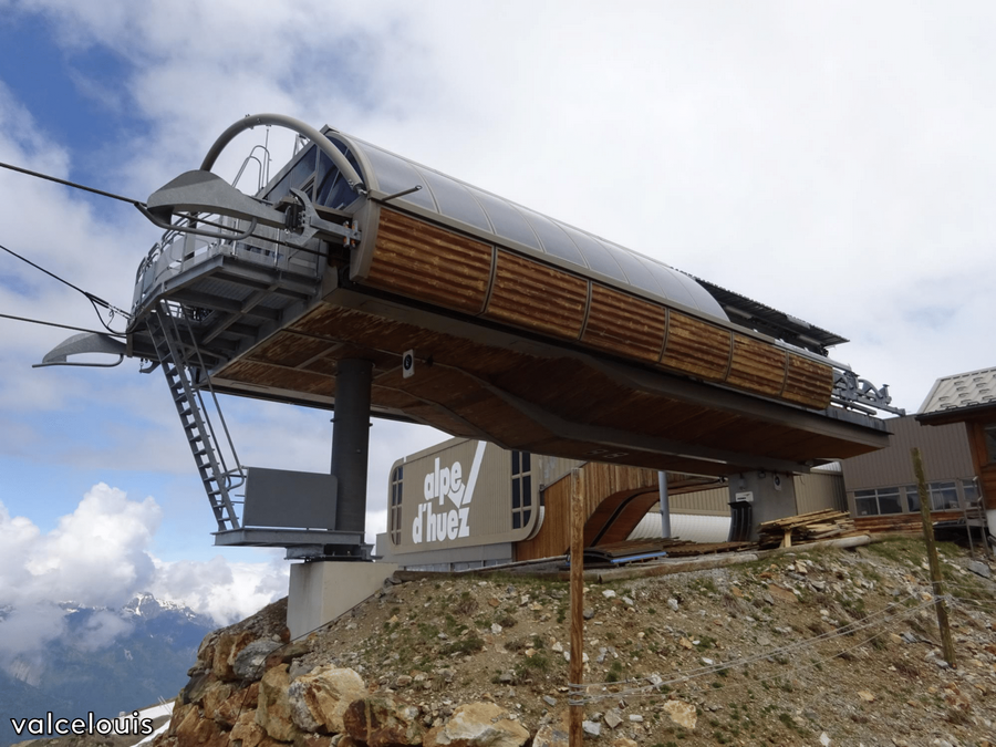

Comme en gare aval, le contour de la gare amont a été déposé.

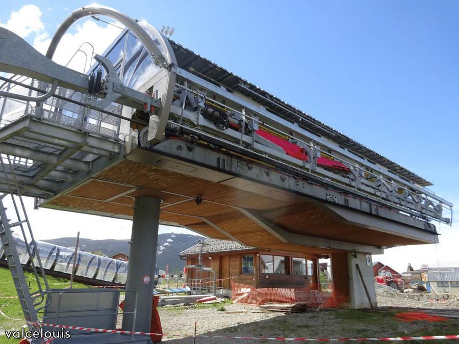

Côté lanceur, une partie de la part-belle a été dotée de sa nouvelle couverture.
Vue en contre-plongée côté lanceur.
Idem côté ralentisseur.
La nouvelle couverture est également en partie montée côté ralentisseur.

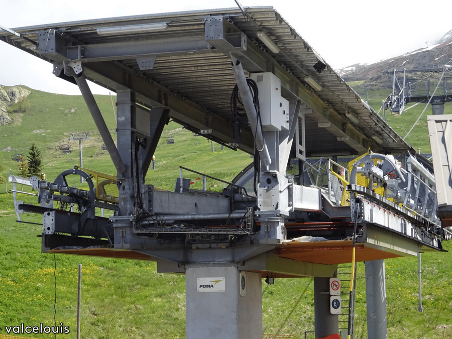

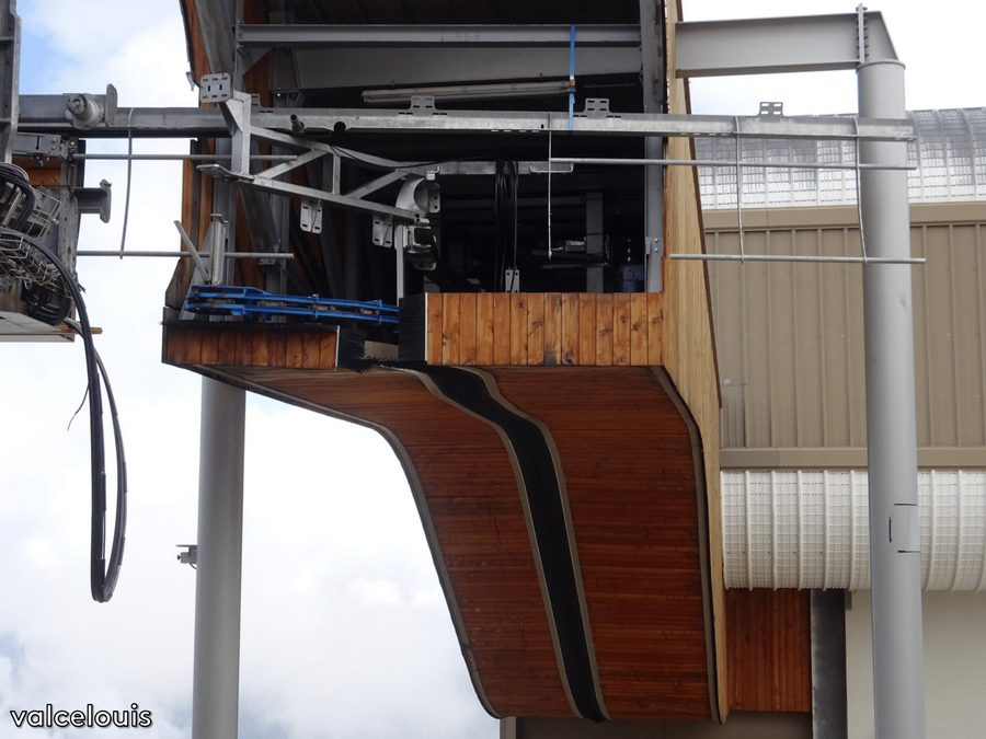

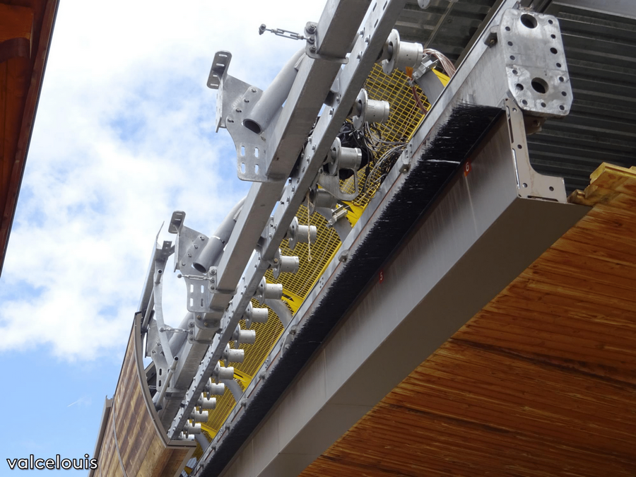

Zoom sur la mécanique d’origine et ce qu’il en reste avant modification.
L’ascenseur entre le garage et la gare sera maintenu à l’identique.

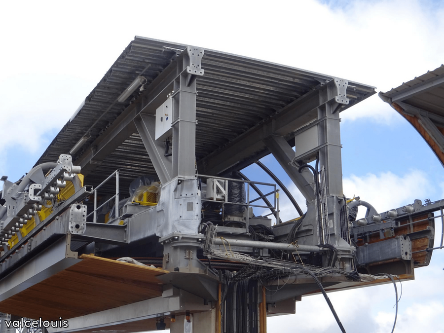

L’aiguillage a été démonté.

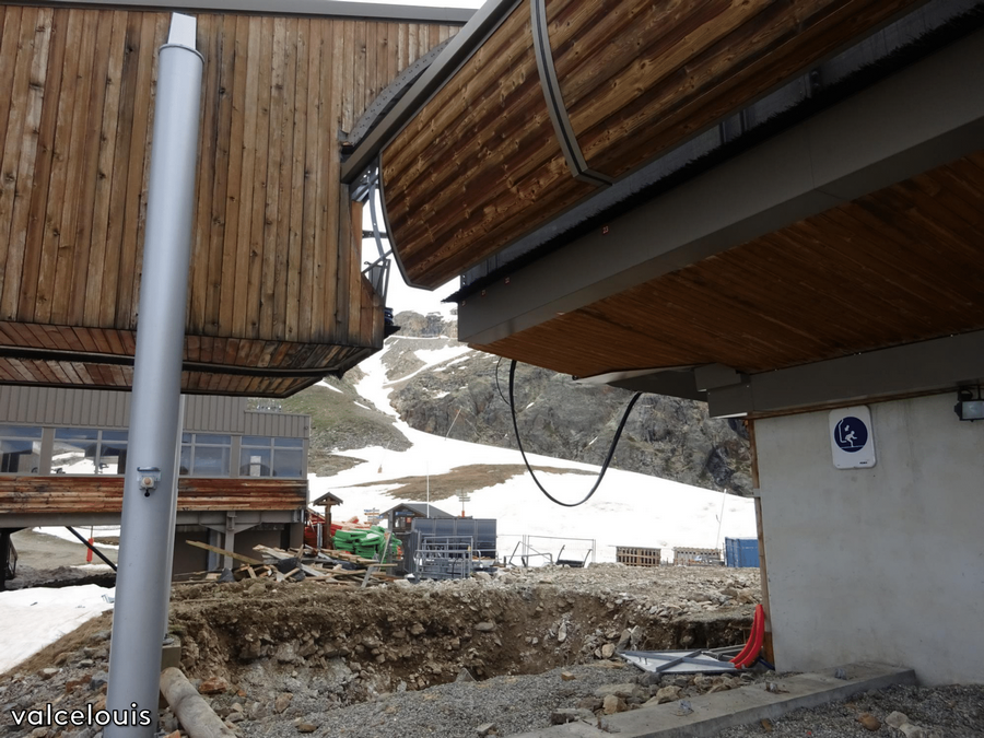

La fouille du massif du future fût supplémentaire.

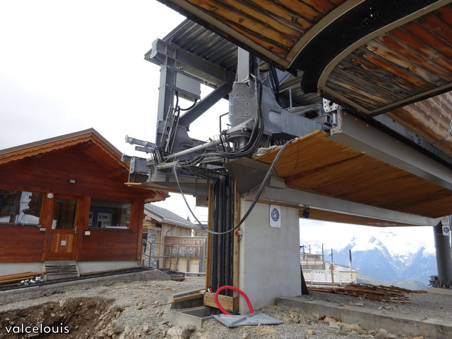

Les câbles de liaison entre les armoires et la gare sont ici bien visibles.

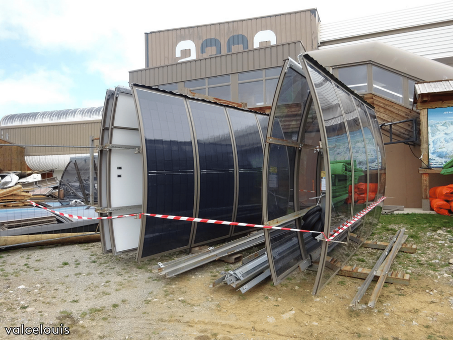

Les nouveaux éléments de couvertures sont sur place.

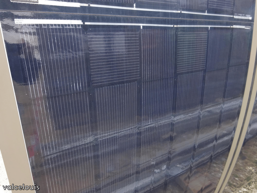

Les plexiglass en font partie.
A noter que plusieurs éléments sont des panneaux solaires.
Le ferraillage est prêt.

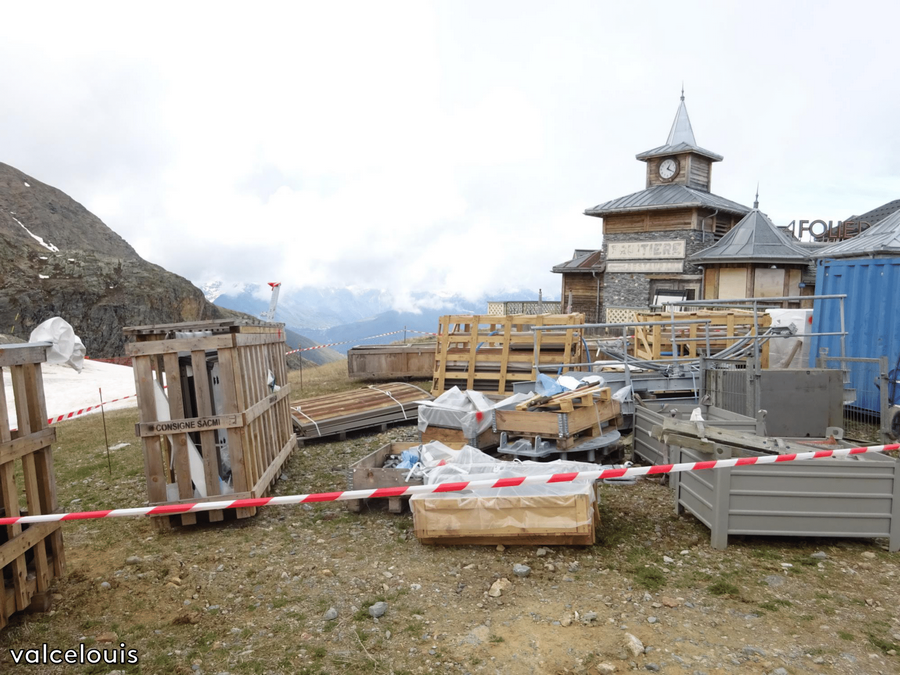

Divers éléments stockés, dont à droite les nouvelles passerelles pour l’intérieur de la gare.
Les premiers sièges traités ont été sortis du garage.
Ceux-ci n’ont pas encore été modifiés.
Tandis que ceux-là sont en cours de traitement.

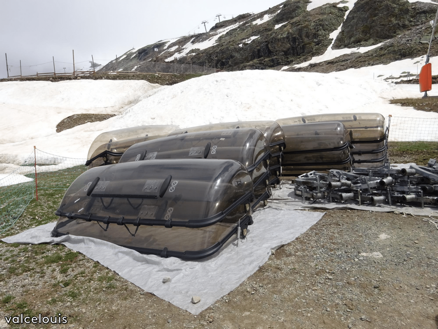

Des bulles déposées.
Des sièges dont les bulles ont été enlevées.

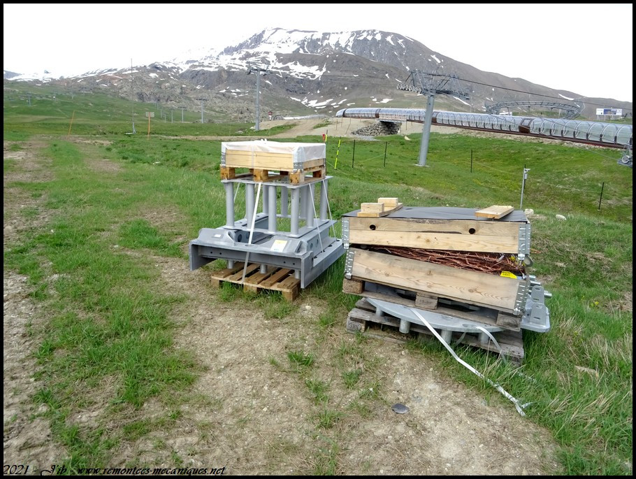

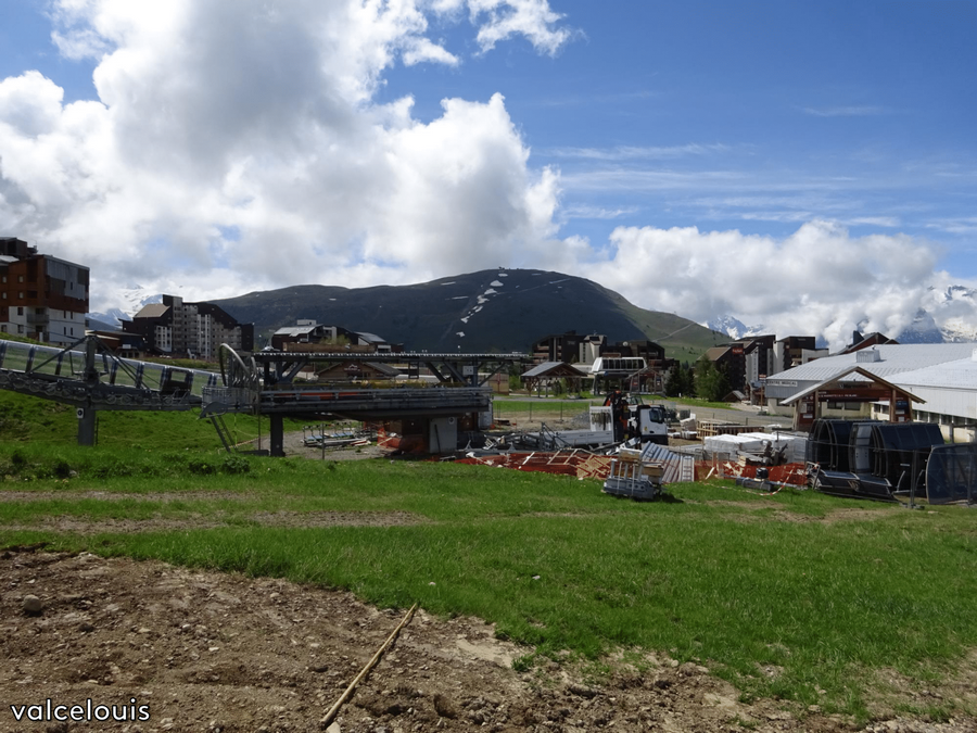

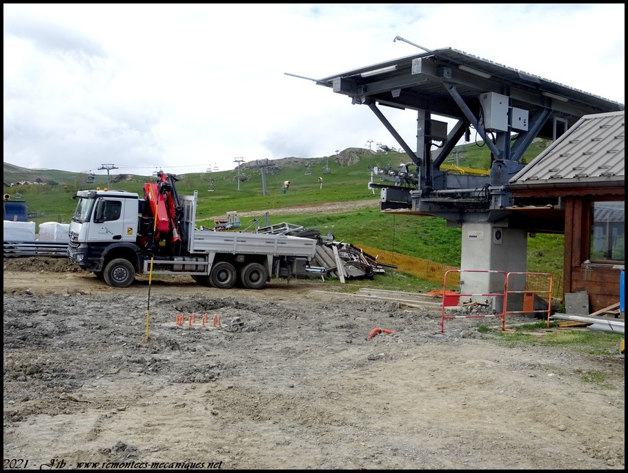

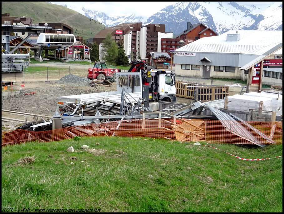

Je rajoute quelques photos de jeudi dernier en plus de valcelouis :
Situation du futur massif avant par rapport à la gare existante

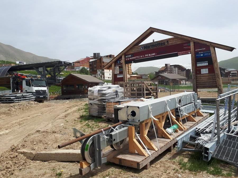

Du matos neuf pour l'embase du futur pylône avant de la G1
Hop direction la déchet'

Les bulles, au bout de plus de 10 ans d'exploitation, ont quand même bien résisté aux UV et aux rayures de ce que j'ai pu voir.
Par-contre, certaines avaient déjà été démontées sans remplacement (moins d'une dizaine), et plusieurs ont le plexi fendu avec réparations de fortune.

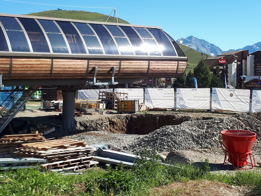

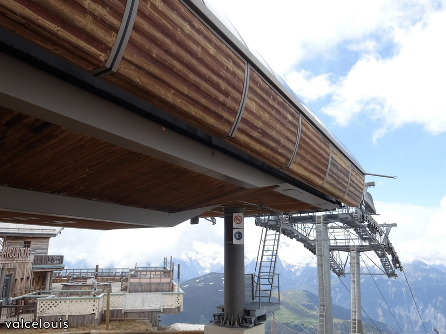

Quelques photos des Marmottes 1 avant l'orage ce week-end. A part le massif en gare amont qui a été fait et des éléments qui ont été livrés le reste n'a pas l'air d'avoir beaucoup bougé.
Gare avale les Bergers
Gare amont 2300

Pas beaucoup d'avancés côté de la gare aval (photo du 25/06), hormis que le portique d'entrée à été déposé et des piquetages supplémentaires.
Par contre la piste de tubbing pour cet été est pratiquement finie.

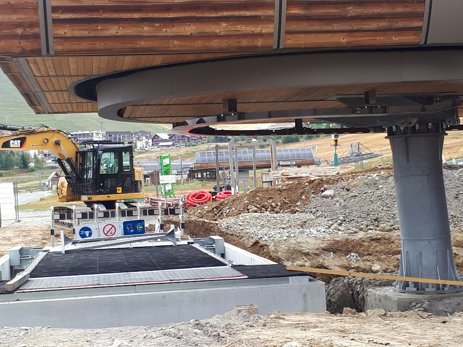

Une photo de la gare départ rallongée fin juillet.
Le chantier semble au ralenti pour l'été. La luge sur rail est à droite et la nouvelle piste de tubing à gauche avec un tapis de passage juste devant les bâches qui annoncent l'ouverture de la station du 4 décembre au 24 avril.

Toujours la gare aval hier

Chantier fin août
Tapis embarquement
Et pour finir, démonstration de la Patrouille de France à l'Alpe, une première en montagne :)

#20 L'utilisateur est hors-ligne   valcelouis
  • Messages : 2 155
  • Inscrit(e) : 23-juin 13
Posté 03 septembre 2021 - 10:49
Merci pour ces photos régulières !
Finalement, les portillons de cadencement skieurs sont remplacés.
L'embarquement en contour, certainement dû au rallongement de la gare par l'arrière, permettra de laisser un espace suffisant pour les flux entre le front de neige et le TSD4 de l'Alpauris. Cette configuration n'est-elle pas une première en France pour un TSCD ?
Par-contre, vu l'emplacement des rails d'ouverture/fermeture des portes, le quai pour les cabines sera très court.
