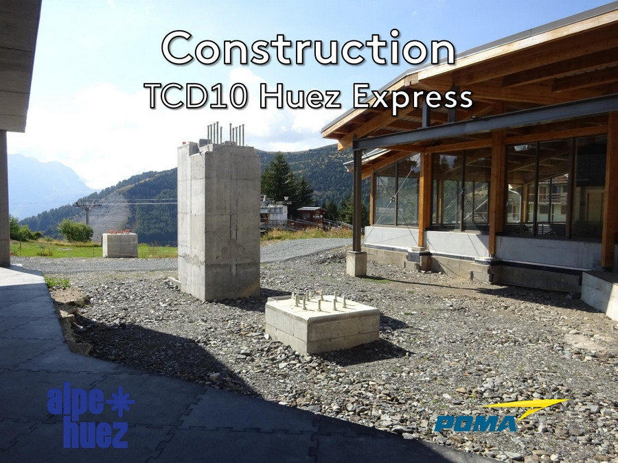

4. Point chantier au 12 septembre 2021
En 2018, dans le cadre de la construction de la télécabine Alpe Express (Paganon – Eclose – Bergers), première phase du projet de TCSP, le chantier avait permis de déjà commencer la construction de la télécabine Huez Express, et notamment le deuxième tronçon (Patte d’Oise – Paganon), en réalisant le génie civil de la ligne ainsi que celui de la gare d’arrivée G3 intégrée dans le bâtiment accueillant déjà la gare de départ G1 de l’Alpe Express. La réalisation des bétons de cette gare à l’époque permet aujourd’hui de ne pas recommencer des fondations et des grands travaux de coulage de béton autour du bâtiment et ainsi préserver ce dernier dans une certaine mesure.
La partie du bâtiment réservée à la future gare de la télécabine d’Huez Express :

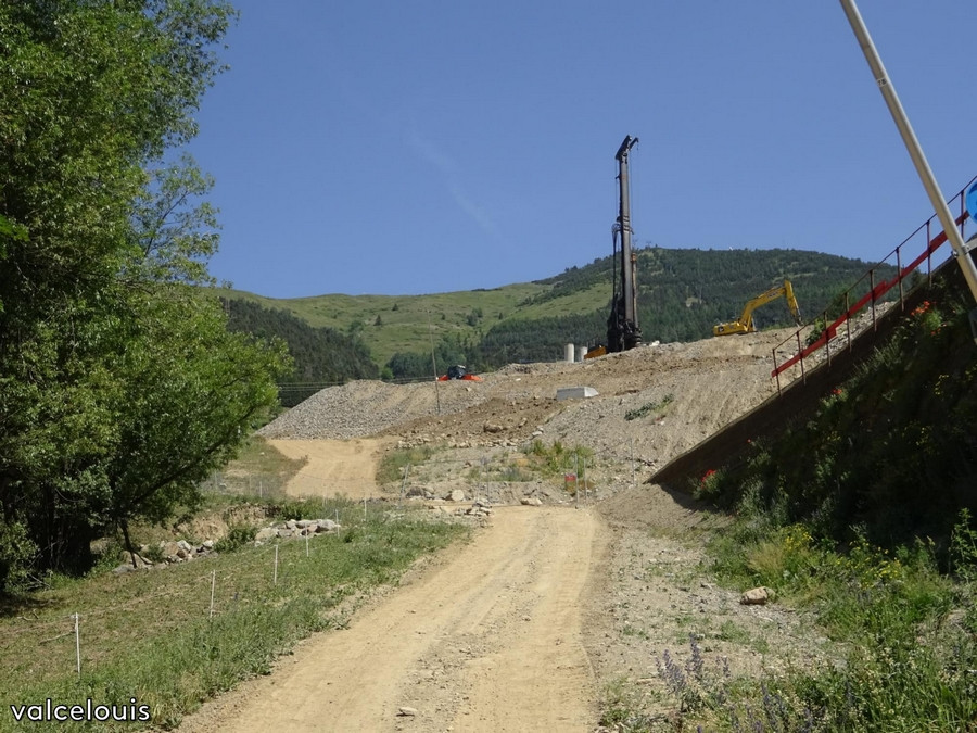

5. Point chantier au 18 juin 2022
Le chantier est entré en phase active sur l’ensemble du tracé. Seuls les travaux de la gare de départ G1 au village d’Huez n’ont pas commencés étant donné que la nouvelle va prendre la place de l’actuelle, et que cette dernière reste en place jusqu’à la fin de l’exploitation estivale du télépulsé.
En ligne, sur le tronçon entre Huez et la Patte d’Oie, le génie civil est en cours. Les fouilles sont creusées voire coulées, et les ferraillages sont en place quand bien même certains massifs sont coulés et décoffrés. Certaines têtes de pylônes sont en train d’être montées petit à petit. Il n’y a pas encore de trace des fûts.
A la gare intermédiaire technique G2 à la Patte d’Oie, les terrassements sont toujours en cours et d’importants forages sont en train d’être creusés pour permettre d’installer les massifs de la future gare très aérienne.
En ligne, sur le tronçon entre le Patte d’Oie et Paganon, les massifs faits de 2018 sont approvisionnés sur place de leur boulonnerie. Il y a encore peu de trace des futurs pylônes, hormis quelques passerelles et têtes.
En gare amont G3, au sein du bâtiment à Paganon partagé avec la gare de départ G1 de la télécabine de l’Alpe d’Express, le montage débute. La poulie motrice est montée au sol, tandis que le pied métallique avant de la gare est debout avec sa traverse.
Un des premiers massifs de la première section :
Massif suivant :
Les fouilles sont faites dans un environnement boisé pour la première section :

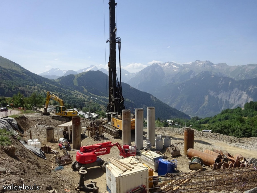

Arrivée sur le grand chantier de la Patte d’Oie pour la gare intermédiaire technique :
Le massif commun des deux derniers pylônes de la première section :
Les forages pour supporter la future gare aérienne :

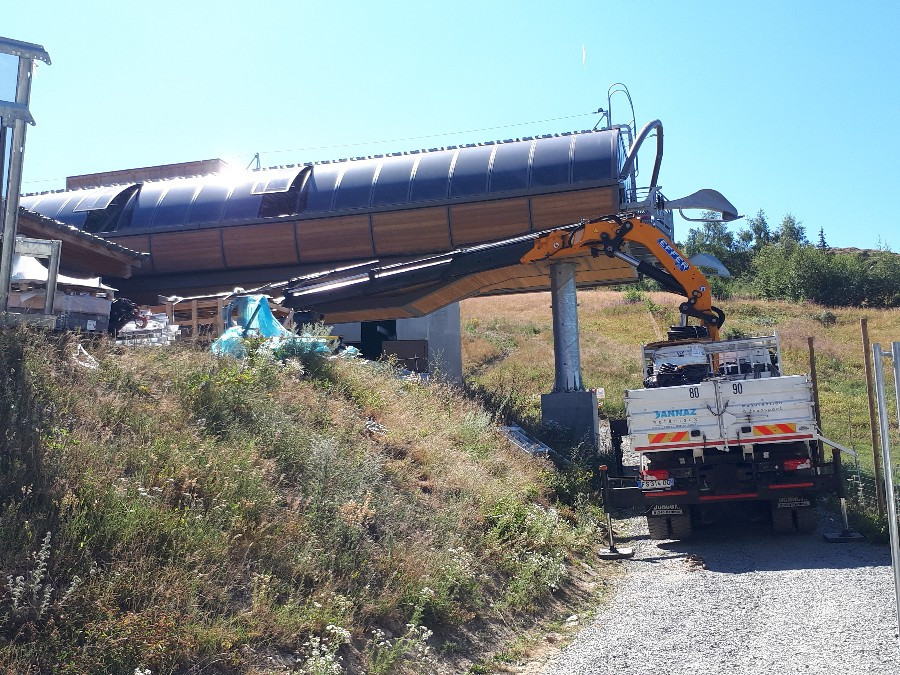

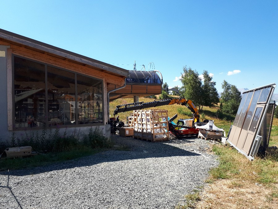

Quelques photos du chantier qui avance toujours en parallèle de l'exploitation estivale.
A Huez, la grue est montée, le chantier est cloturé, le parking en face de la gare supprimé mais l'accès à Villard Reculas par la route du Pas de la Confession reste ouvert.
Le parking intermédiaire avance, les pylônes en dessous de la Patte d'Oie sont en cours de montage, 4 au dessus sont complètement montés. (photo prise depuis une cabine)
A droite, ligne actuelle, à gauche nouvelle ligne
Le dernier pylône à côté de l'arrivée actuelle
La nouvelle gare d'arrivée vue de l'extérieur
La gare d'arrivée intégrée dans le bâtiment de l'Alpe Express
Depuis l'intérieur du bâtiment
Vue au dessus des 2 gares départ Alpe Express et arrivée Huez Express

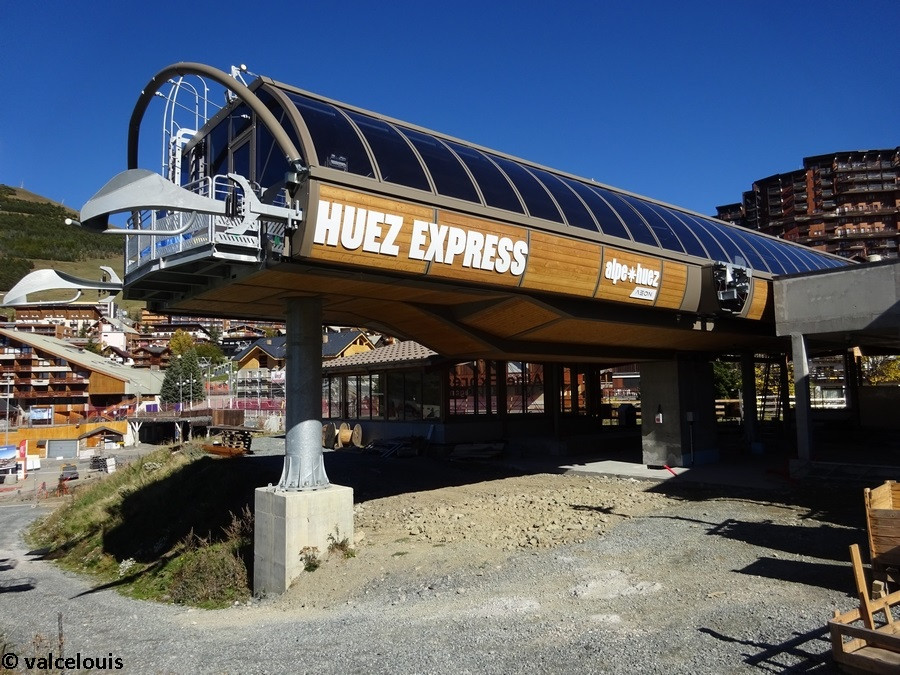

Point chantier au 3 septembre 2022
Le chantier mené par MBTM suit son cours.
Le télépulsé n'est plus exploité depuis la fin de la période estivale mais est resté pour l'instant dans l'état.
En gare aval, les bétons sont en cours de réalisation. Le pilier arrière supportera le massif principal de la gare ainsi que le troisième support métallique nécessaire pour les gares longues comme c'est le cas ici. Ce pilier est en cours de coulage et n'est pas décoffré. Le massif avant de la gare a tout juste sa semelle de coulée pour l'instant.
Pour le premier tronçon de la ligne comptant les six premiers pylônes, les quatres premiers pylônes sont intégralement montés, y compris les balanciers. Les deux derniers pylônes du tronçons sont en attente d'installation à proximité alors que leur massif commun est coulé et décoffré. La ligne est issue de la version datant de 2016, très certainement parce que les études de dimensionnement ont été réalisées en 2018 lors de la construction de la télécabine de l'Alpe Express et de quelques bétons de la télécabine d'Huez Express.
En gare intermédiaire, les bétons sont aussi en cours de réalisation. Le pied avant de la gare a son massif impressionnant en cours de réalisation avec le dernier étage à décoffrer. Les massifs principaux des demi-gares ont leur semelle commune en attente de coulage avec son ferraillage impressionnant. La gare côté route aura un unique massif sur lequel reposera les deux pieds de la gare, faute de place avec la route.
Pour le deuxième tronçon de la ligne comportant les pylônes du sept au quatorze, la plupart sont debout. Les pylônes n°7, n°8, n°10 et n°11 sont intégralement montés, y compris les balanciers, alors que les pylônes n°9, n°12 et n°13 sont montés mais sans les balanciers. Seul le pylônes n°14 n'est pas monté, mais son massif est prêt.
En gare amont, le montage est quasi-terminé. La gare est complètement fermée et l'heure est aux travaux de câblage avec les armoires électriques installées dans les locaux existants. La maçonnerie des quais est en cours et les travaux de jonction de la gare avec la toiture des quais ne sont pas encore faits.
Les deux premières cabines sont arrivées, certainement afin de procéder aux essais quand cela sera possible.
