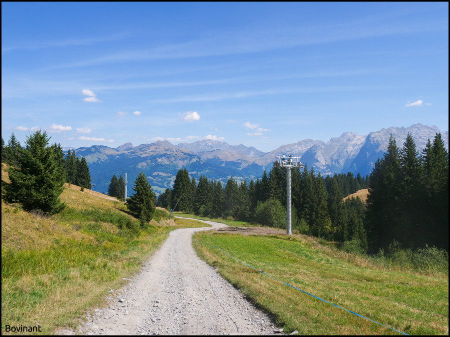

Le pylône 15 dans son environnement.

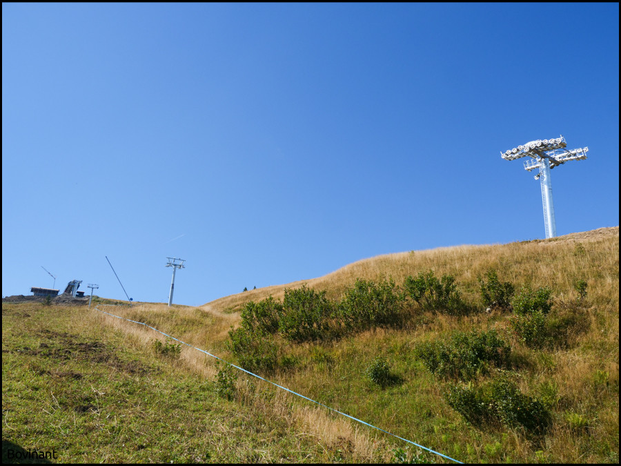

Vue en contre-plongée sur la fin de la ligne des pylônes 19 jusqu’à la gare amont.

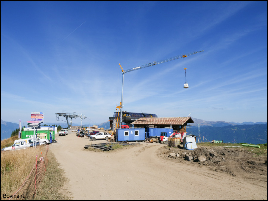

Vue générale sur le chantier en gare amont avec de gauche à droite, la gare amont du téléski de la Vielle, la station amont du télésiège du Sairon et le chalet regroupant les armoires de puissant du téléporté ainsi qu’un poste de secours.
