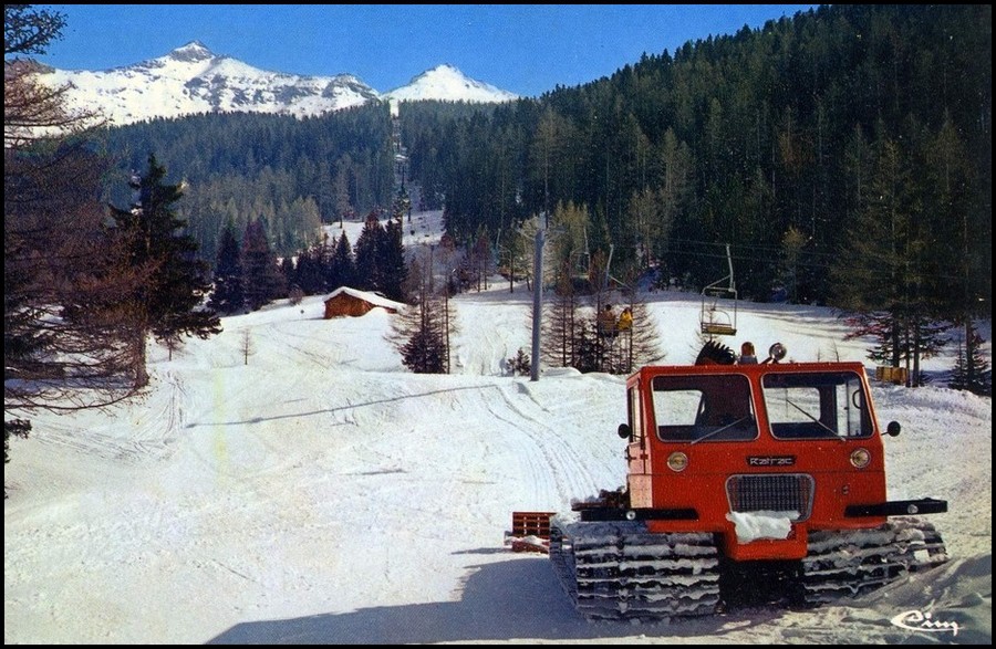

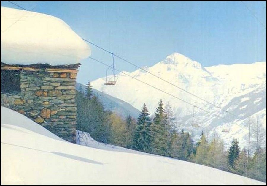

Voici trois clichés du télésiège de la Berche :
Ligne depuis la gare aval avec une dameuse RATRAC au premier plan (D.R).
Vue sur la ligne (D.R).
Multier-vue avec à gauche l'arrivée du télésiège de la Berche et le départ du téléski de la Tomba (D.R).
Tu peux les intégrer au reportage si tu veux.

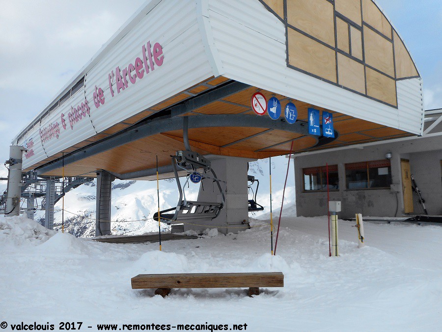

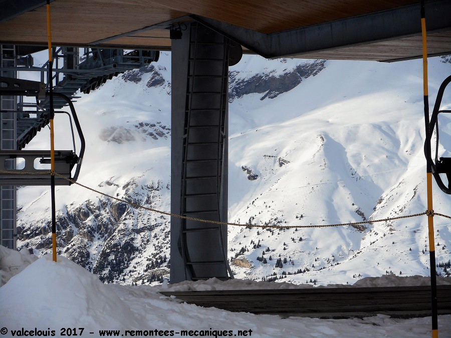

En début de saison, la gare amont a été victime d'une coulée de neige qui a causée quelques dommages matériels.
En effet, les vitres du tympan arrière de la gare ont été cassée, et l'échelle d'accès à l'intérieur de la gare a été fortement tordue. Quelques lattes en bois de la sous-face ont également soufferts.
Des plaques de bois remplacent les vitres endommagées et l'échelle sera remplacée au printemps.
Quelques photos sont plus parlantes :

J'ai bien peur que cette gare ne subisse à l'avenir d'autres dégâts plus ou moins important, vu son emplacement qui est très exposé aux avalanches.
Heureusement qu'elle est néanmoins protégée par une petite butte...

Mais à vrai dire, que faire quand on est à la place de l'exploitant ? La gare essuie sa deuxième coulée en 10 ans, mais on ne peut rien faire visiblement.
D'ailleurs, j'ai vu trois sièges Doppelmayr démontés et stockés à côté des garages de l'exploitant. Cela ne m'étonnerai pas qu'ils se trouvaient dans la gare amont lors de la coulée et qu'ils aient été endommagés. Je vais tâcher de regarder s'il y a un trou dans la numérotation des sièges actuellement en ligne sur le TSD6 de l'Arcelle.
