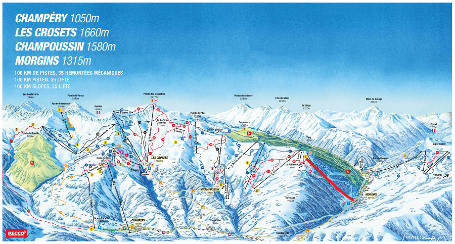

Situation de l'appareil
Situation de la télécabine au niveau du plan des pistes

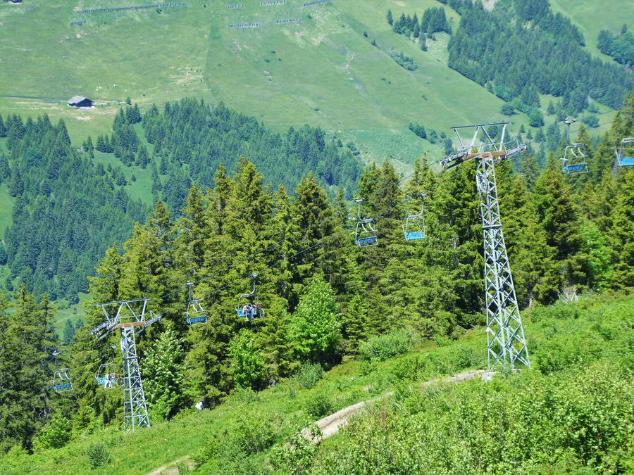

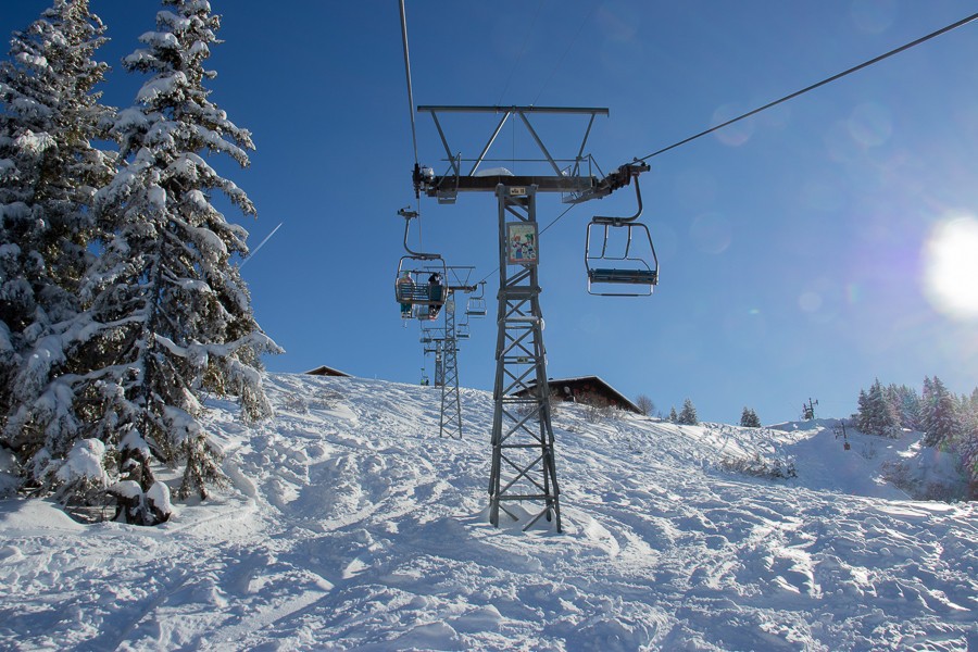

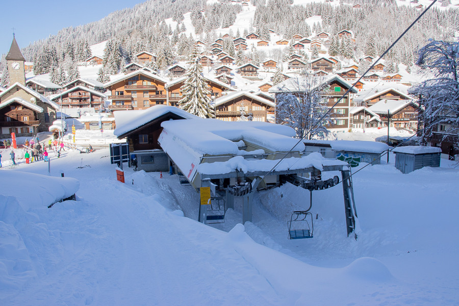

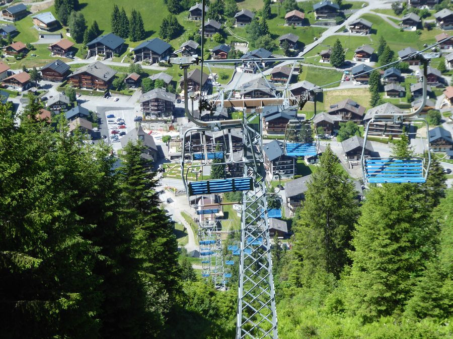

Le plus vieux télésiège débrayable de Suisse romande encore en activité sera désormais le TSD3 des Rousses à Anzère (Von Roll - 1986).

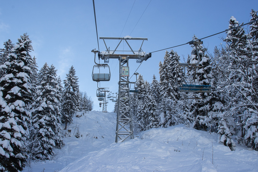

Quelques photos souvenirs de l'installation à l'été 2022 :
Skilift Planet - Nico05
7

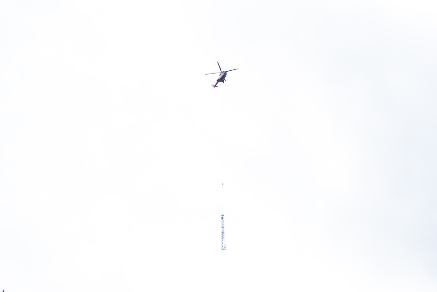

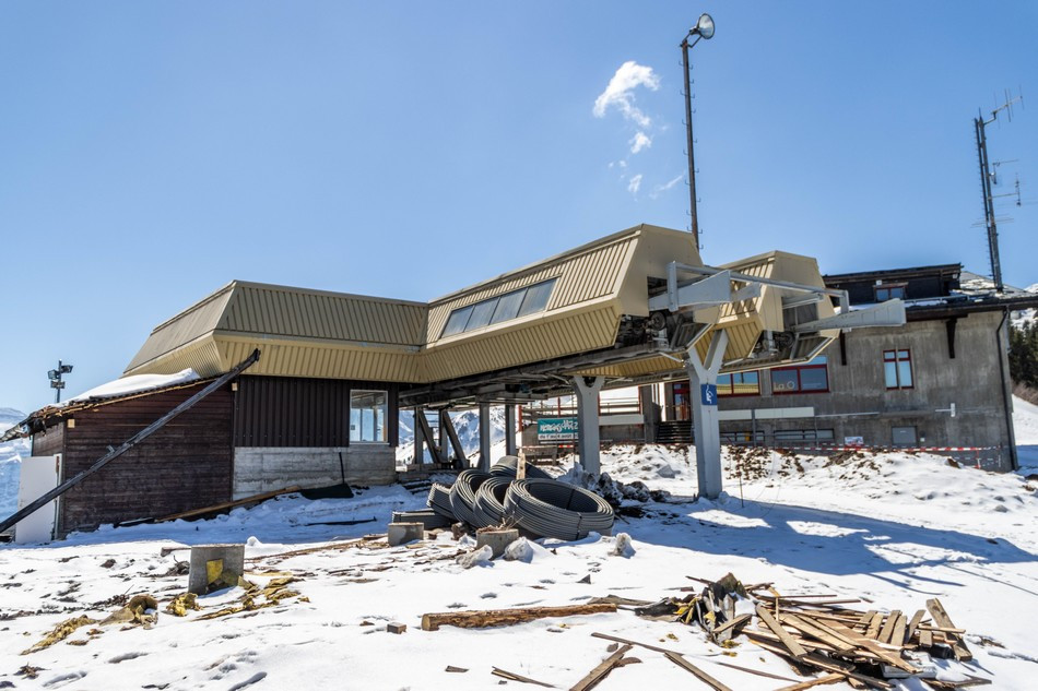

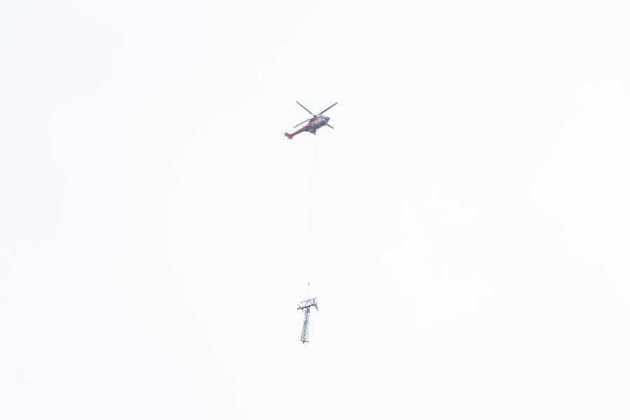

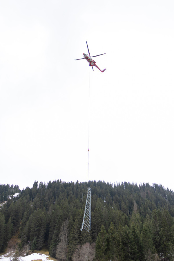

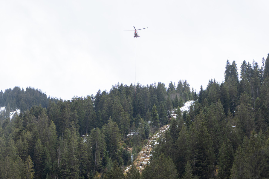

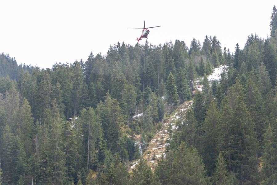

Posté 11 avril 2023 - 17:26
La construction des pinces est assez lourde et même (au moins une partie?) des aiguilles est en acier. Je ne suis pas certain si une partie des aiguilles sont en matière synthétique.
Une partie des pinces ont encore des aiguilles métalliques, mais certaines ont été remplacées par des synthétiques
Le câble date de 2017, remplacé lorsqu'ils ont renouvelés l'autorisation d'exploiter

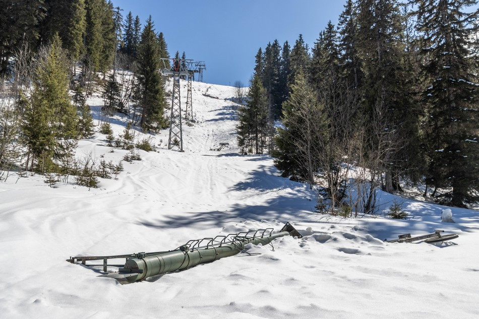

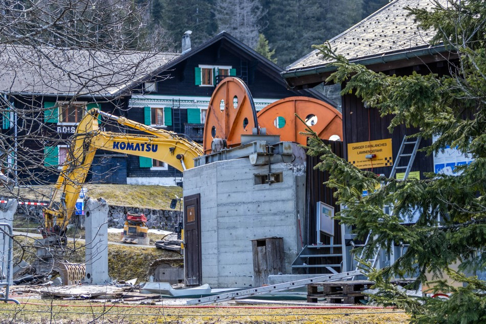

Quelques photos datant de ce week-end, après seulement 1 semaine de fermeture :
Les restes de la gare aval

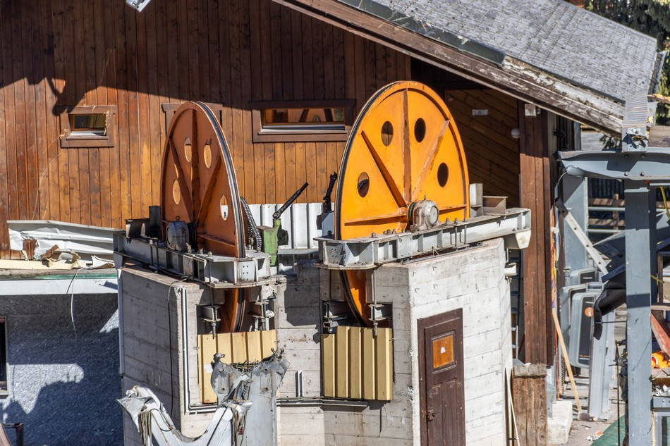

Les deux poulies de déviation du câble vers la fosse du contrepoids, on notera que celle de droite était plus haute que l'autre en raison du croisement du câble
Pelle mécanique
Autre vue de ces fameuses poulies

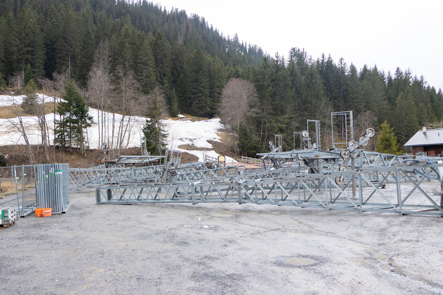

Les pylônes du téléski de Plan Joyeux ont été couchés au sol

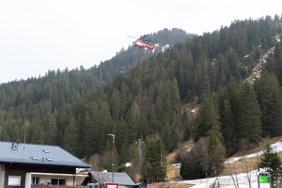

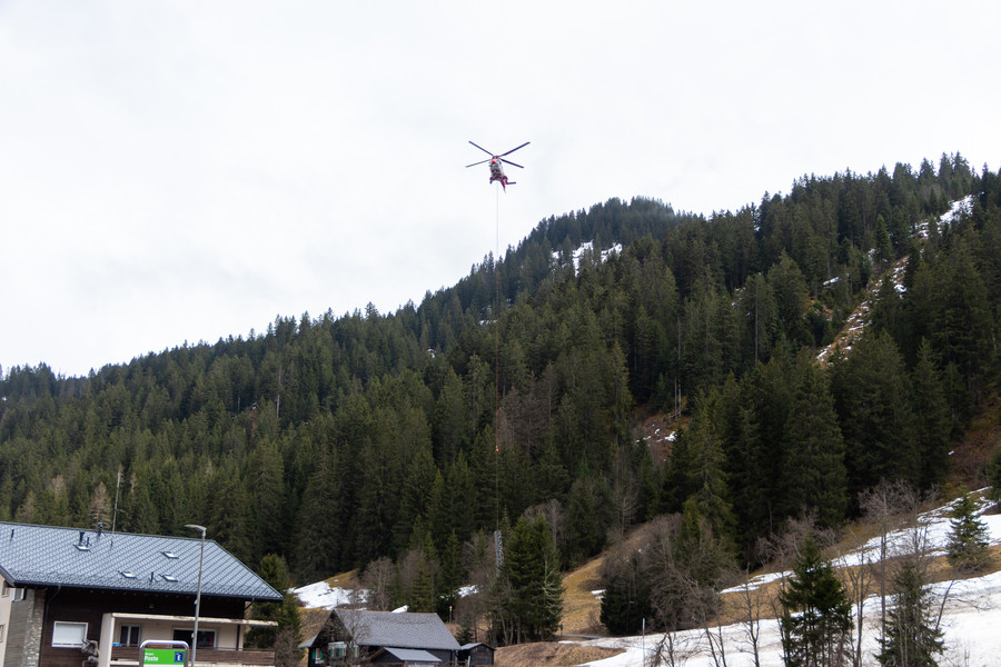

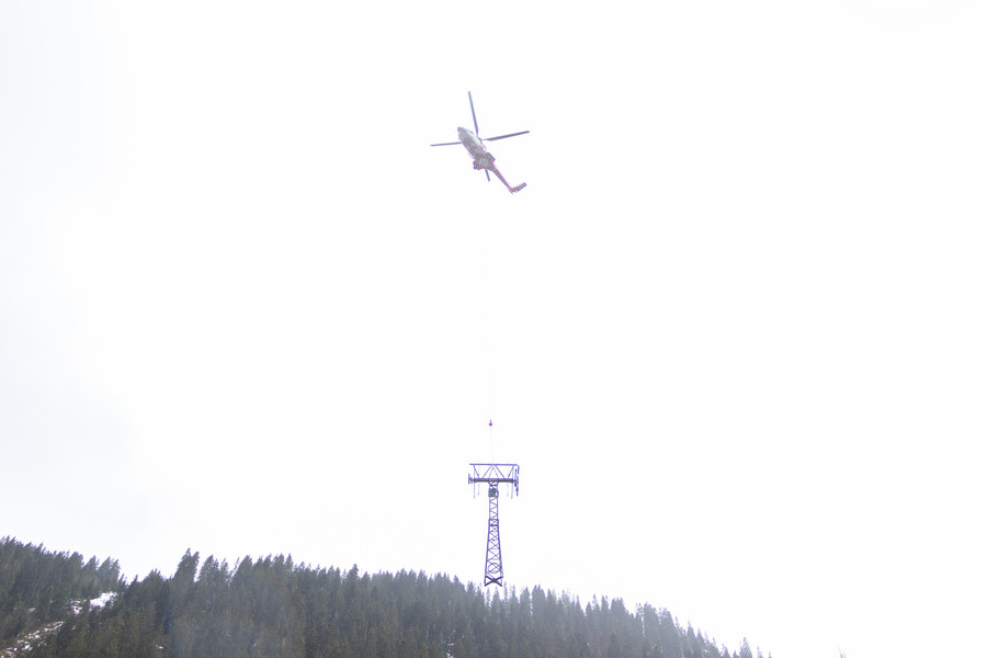

Pylône prêt pour son héliportage prévu ce mardi 11 avril
Pylône sans son câble
Les deux derniers pylônes ont été démonté au camion-grue
Tête d'un pylône posé au sol
Le câble a été enroulé en plusieurs sections
Gare amont qui pour l'instant est encore debout
Pylône de Plan Joyeux au sol
Voilà pour ces quelques images ;)

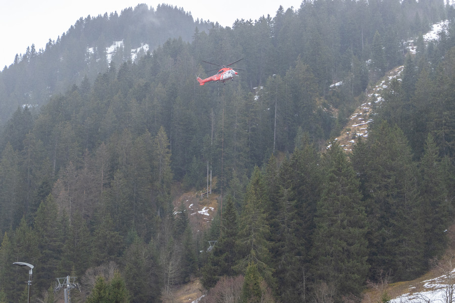

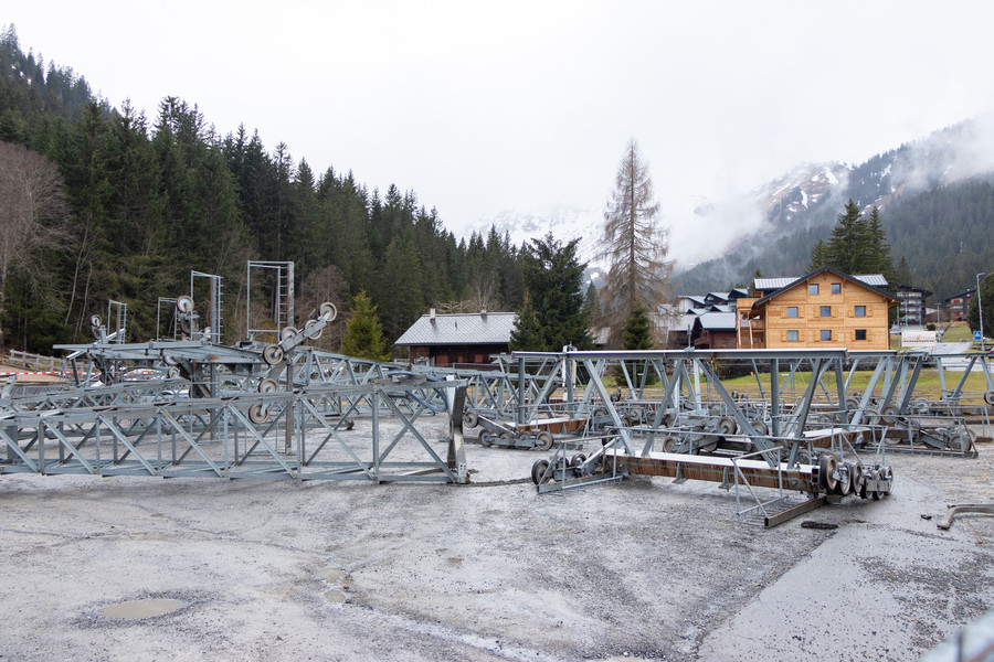

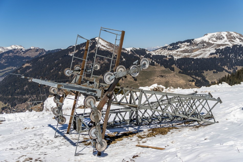

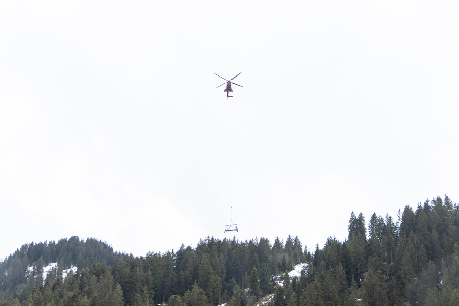

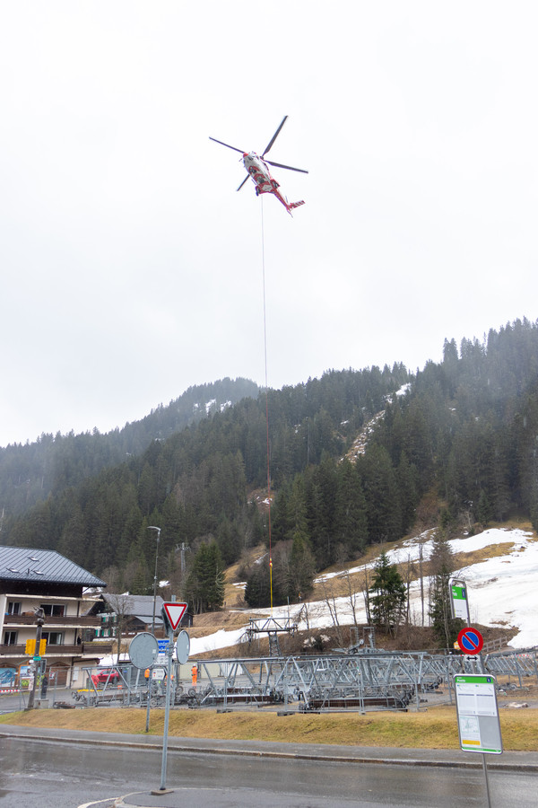

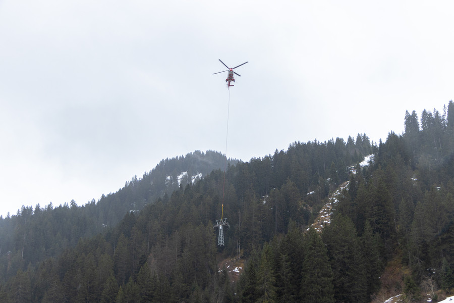

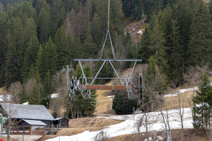

Comme mentionné par Marcskie, l'héliportage des pylônes du télésiège a eu lieu ce mardi 11 avril.
En voici un bref aperçu de cette opération menée par les équipes des Portes du Soleil, Doppelmayr-Garaventa et Heliswiss.
Programmée pour 9h00, les rotations ont finalement débuté à 14h30 en raison du manque de visibilité due aux intempéries.
L'héliportage a duré environ 2 heures et 28 rotations ont été nécessaires pour déposer les pylônes dur le lieu prévu à cet effet.
Le fait que les pylônes ont été déjà préparés pour cette opération a permis de gagner beaucoup de temps.
Voici quelques clichés de l'héliportage:

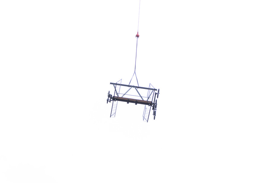

Tête volante
Les éléments ont été déposés sur la place de parc non loin de la gare aval.
Une autre tête
Accroche des sangles disposées sur le pylône au câble de l'hélico
Transport du pied d'un pylône
Certains pylônes (les plus petits) ont été transportés en un seul bloc
Dépose tout en douceur et avec précision
Le P2 fut le dernier élément a être retiré en aval (le P1 ayant déjà été démonté)
Le Super Puma d'Heliswiss
Idem au-dessus du pied du P2
Le dernier élément arrive, synonyme de la fin des rotations
Lieu d'entreposage des pylônes
Voilà pour ce compte-rendu.
A l'heure où j'écris ces lignes, les pylônes ont probablement déjà été ramassés pour les amener à la ferraille.
Cet événement fut suivi par beaucoup de monde, notamment par les habitants du village.
Bravo également à l'équipe qui a mené les opérations!
A suivre...

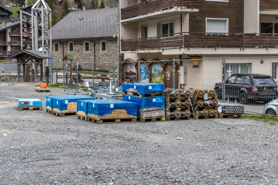

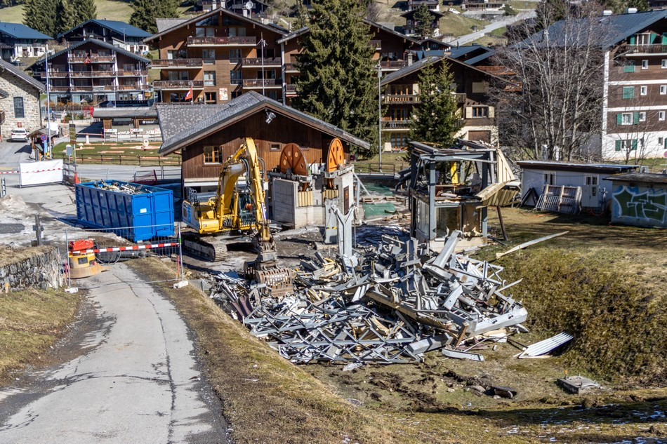

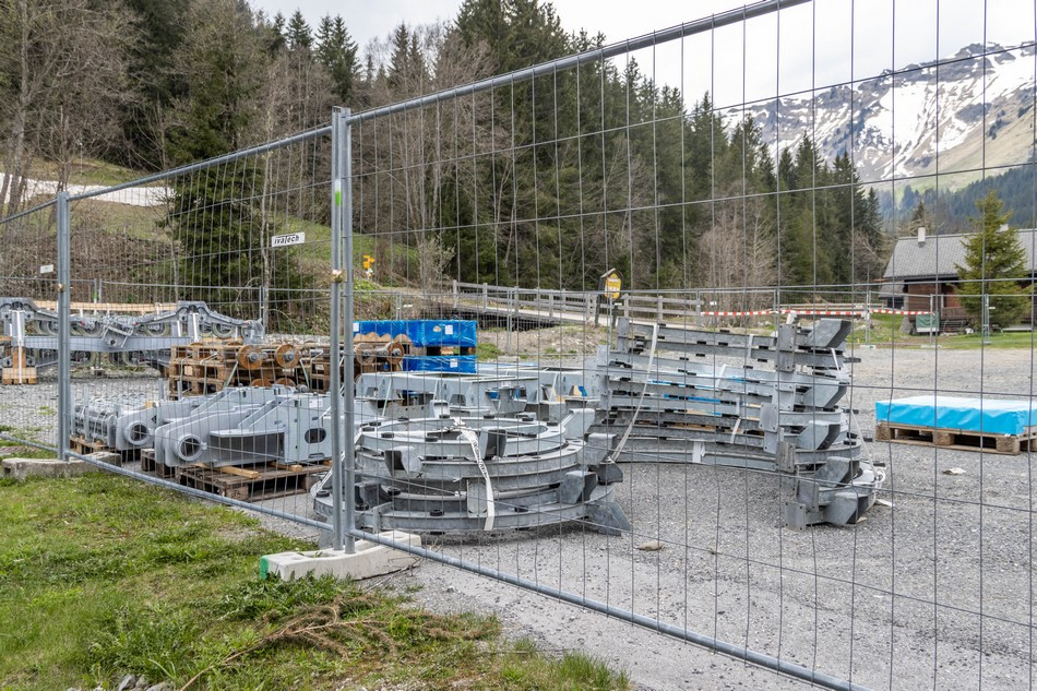

Les pylônes sont toujours sur la place de parc.
La gare aval du tk de Plan Joyeu ainsi que les 3 premiers pylônes sont maintenant aussi couchés sur le sol.
La gare amont du ts de la Foilleuse est toujours en place, mais beaucoup de containers ont été déposés à côté.
L'ex gare aval et ses environs sont maintenant clôturés.

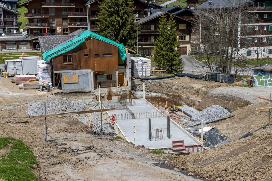

Posté 06 mai 2023 - 15:42
Quelques photos d'aujourd'hui (06.05.2023) :

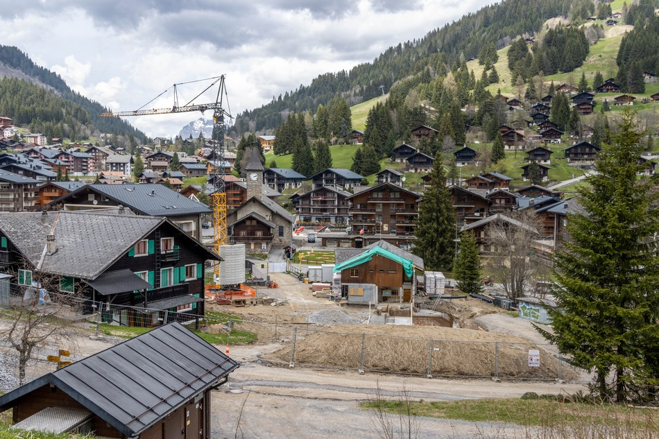

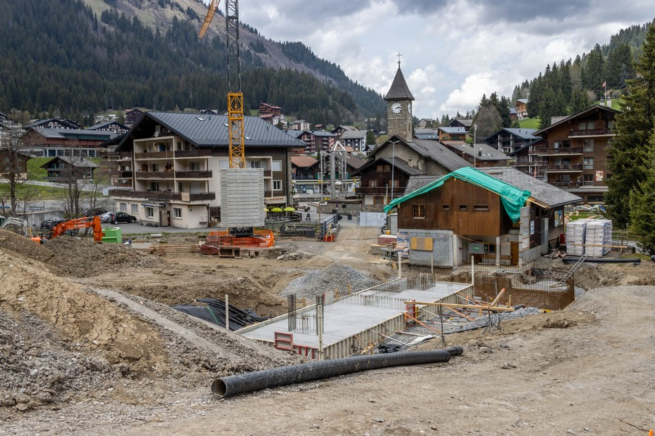

Les fondations ont débutés en gare aval
Fondations de la gare de départ. On distingue le ferraillage des 2 piliers de la gare qui sera installée un étage plus haut
Vue plus large. Une grue a été installée

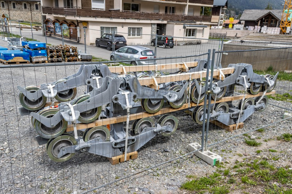

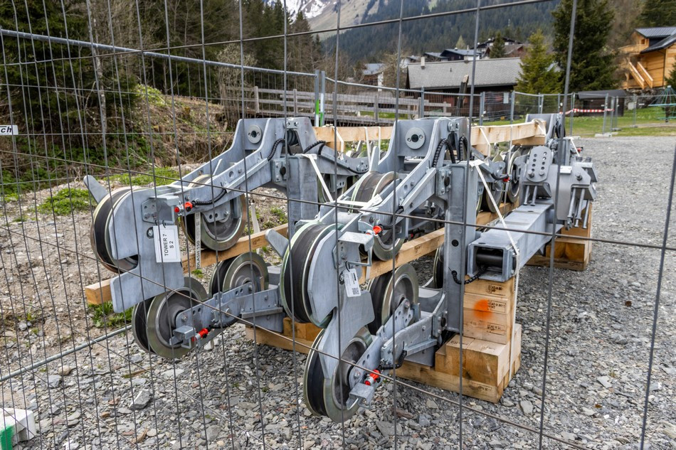

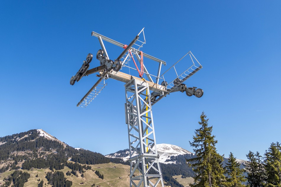

Deux balanciers 8S/C ont été livrés pour le pylône 7
Matériel pour les massifs des pylônes et des gares
Les 10 gabarits pour les massifs des pylônes
à gauche de l'image, les 4 incorporés pour les massifs des gares
Différentes entreprises de terrassement et génie civil présentes
Voilà pour ce petit suivi ;)
