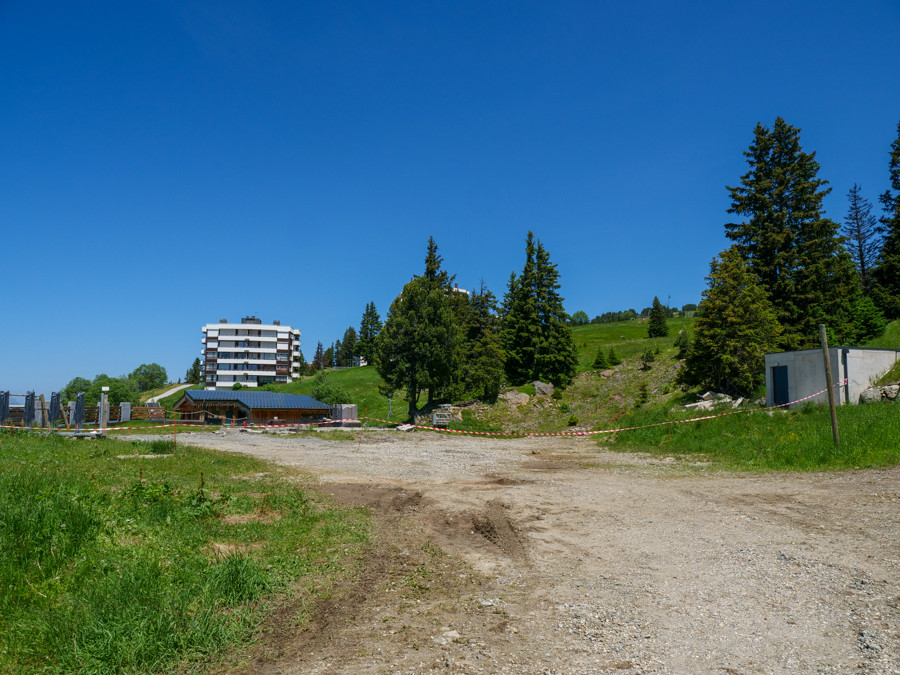

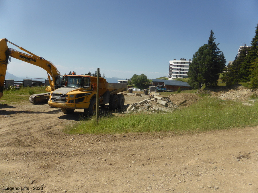

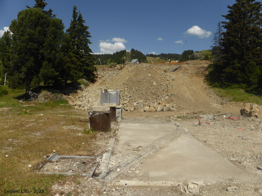

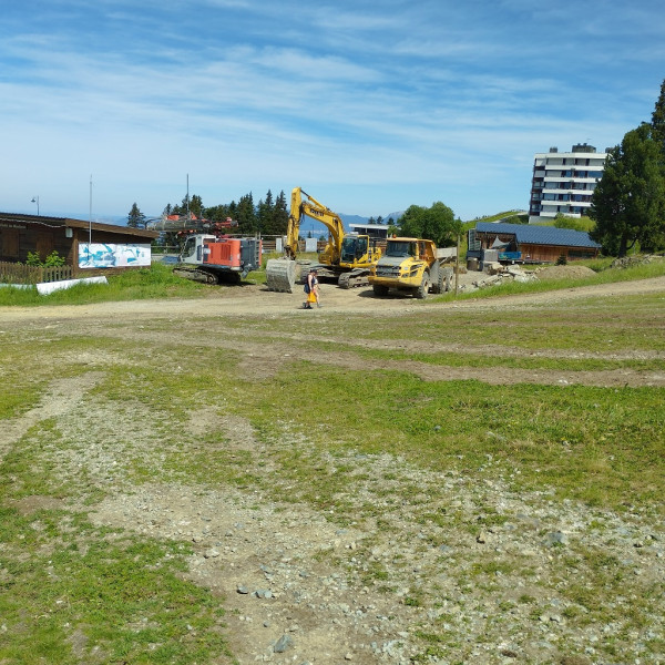

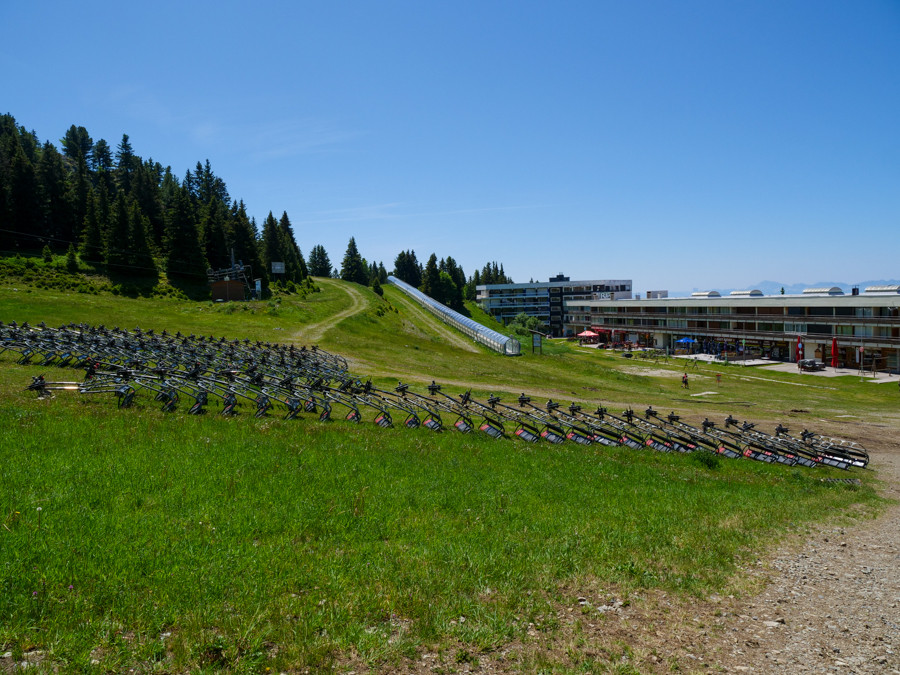

Petit passage à Chamrousse samedi dernier, uniquement en G1. Le télésiège a été entièrement démonté, les pylônes ainsi que la gare aval ne sont plus là. Les sièges sont entreposés sur le bas des pistes.
Vue générale sur l'ancien emplacement de la gare aval.
Autre vue sur l'ancienne G1.
Les sièges quatre places.
Autre vue sur ces véhicules.
Vue arrière sur Chamrousse 1750 avec le Vercors en toile de fond.
Vue vers l'amont avec des engins de chantier.

Les Sièges vont être conservée ou bien ils partent a la ferraille ?

Pour les sièges, comme ils ne sont pas très âgés, on peut penser qu'ils seront soit réutilisés, soit revendus...

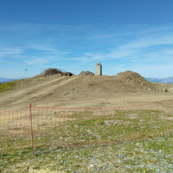

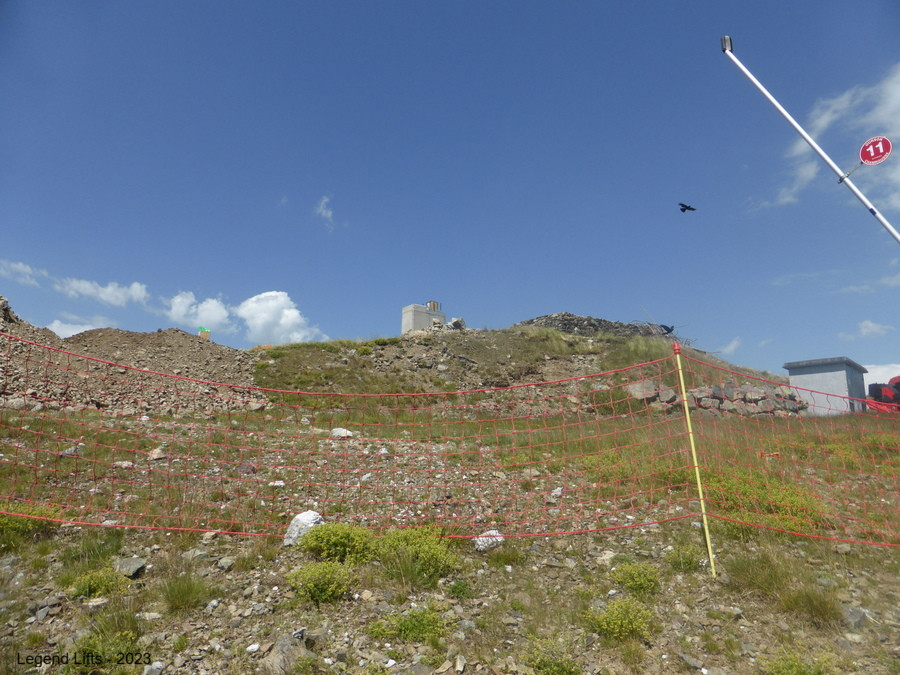

Les massifs de la gare amont sont en train de finir d'être coulés (aujourd'hui le bétonnage des chandelles était en cours). Les massifs du P16 au P14 sont ouverts et les ferraillages du P10 au P13 sont entreposés à la DZ. Les tiges d'ancrage des pylônes ont été au moins en partie livrées (par Poma) ainsi que les ancrages de la gare aval (Leitner) :) .

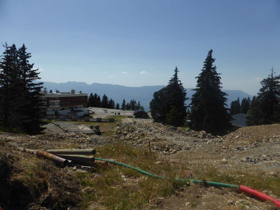

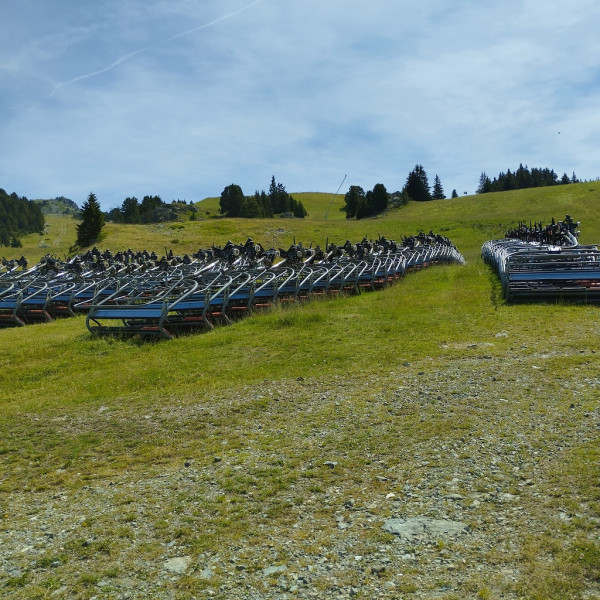

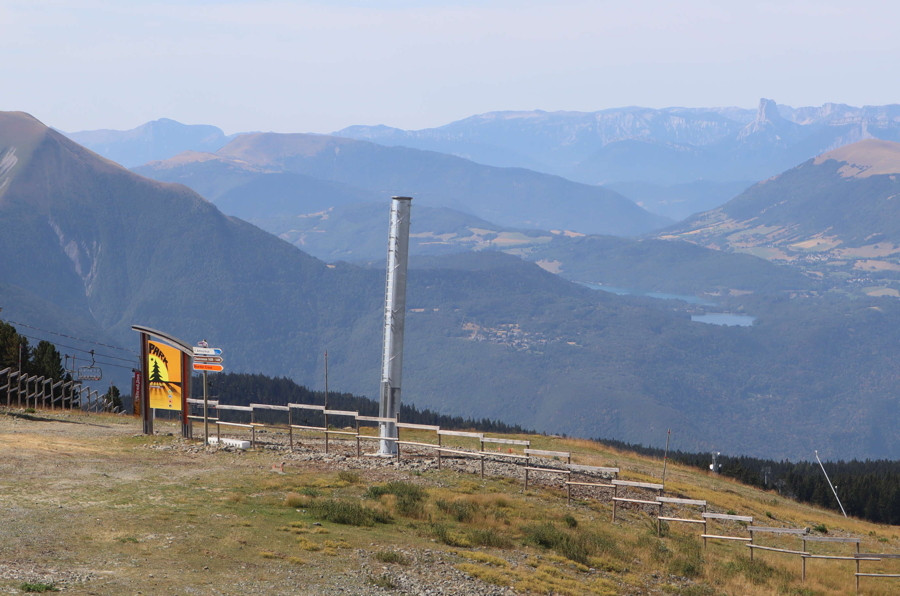

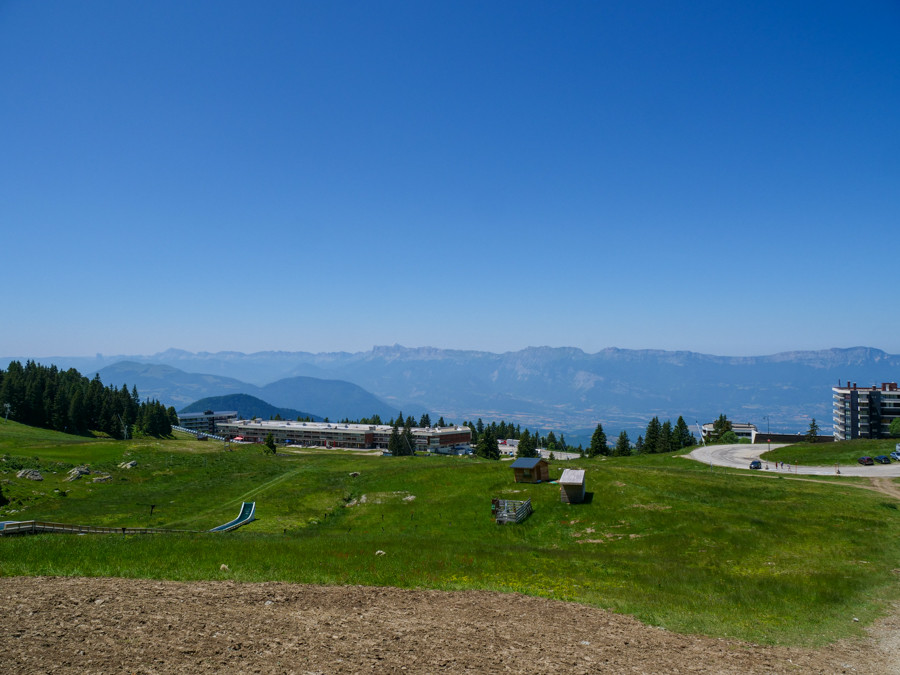

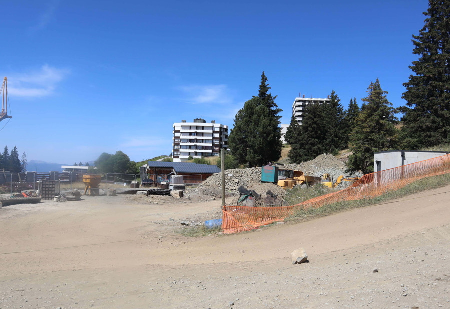

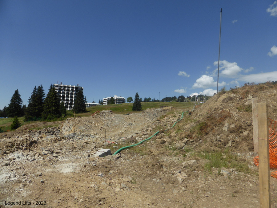

Profitant du bike Park de Chamrousse, j'en ai profité pour prendre quelques photos de l'avancement du Chantier
Gare Aval
Gare Amont

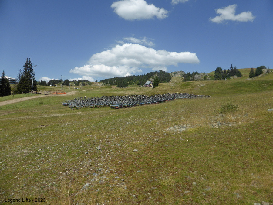

Les Sièges du défunt TSD4...
Vue sur la ligne depuis le TSD6 Bachat Bouloud
Et petit bonus, Le troupeau de moutons qui garde le chantier :D

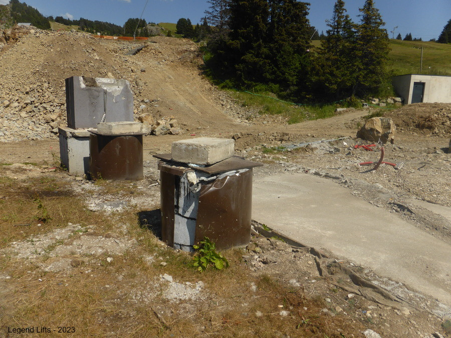

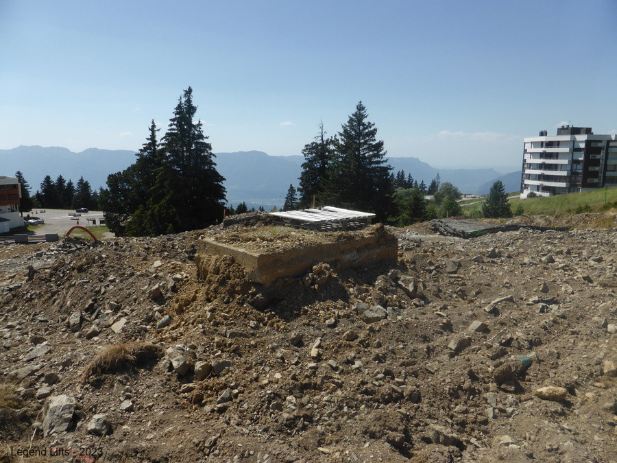

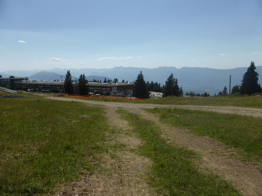

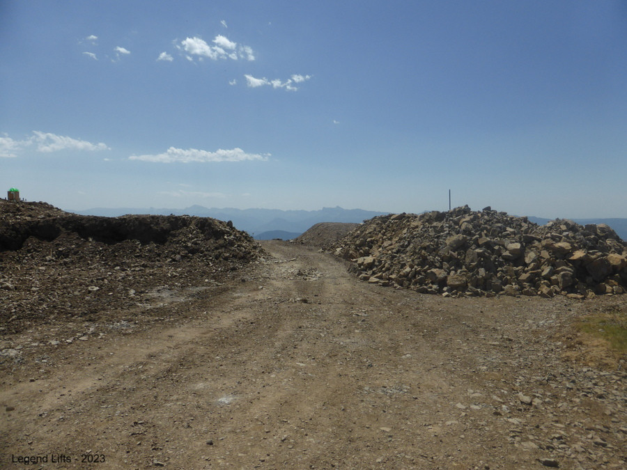

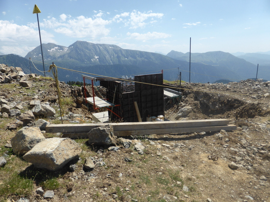

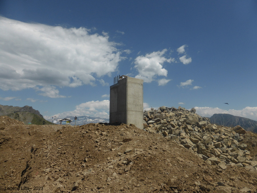

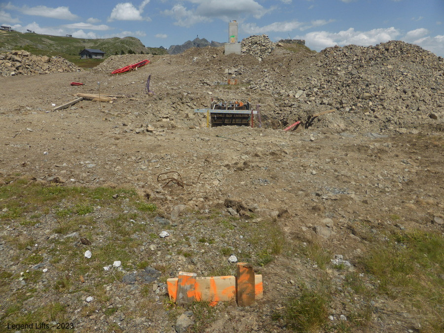

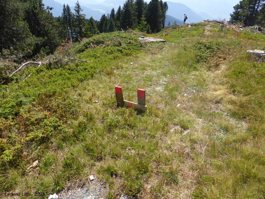

Posté 21 juillet 2023 - 11:56

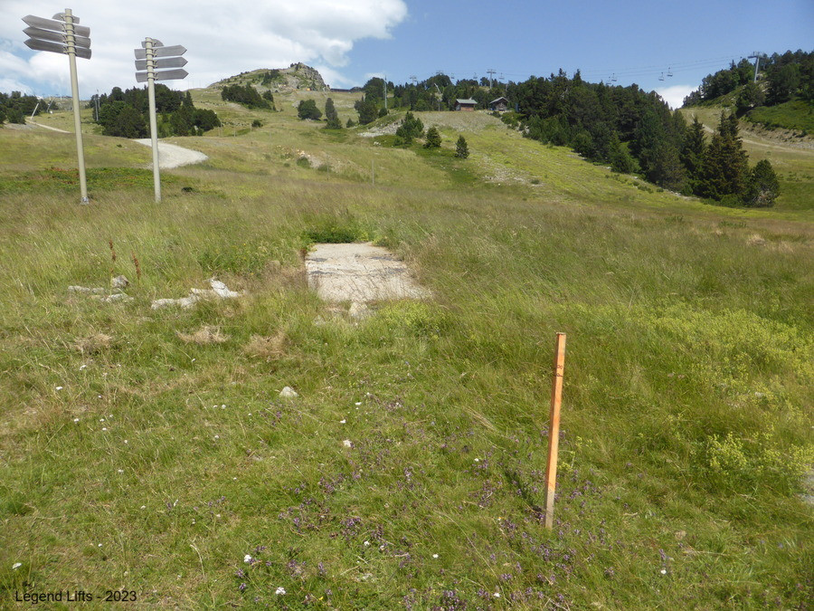

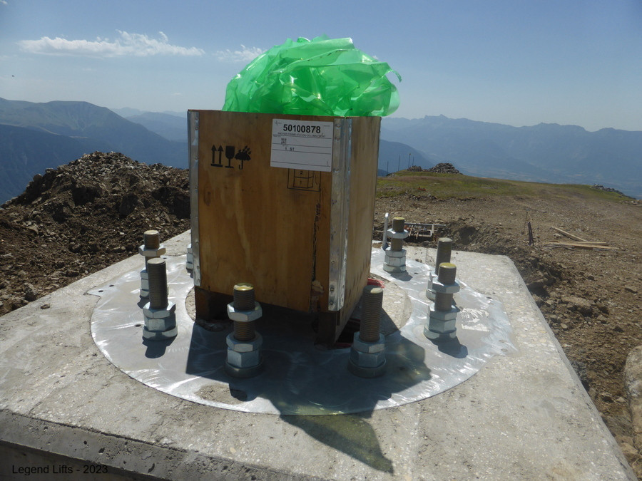

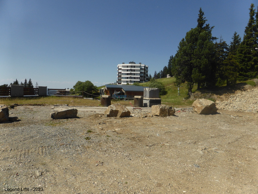

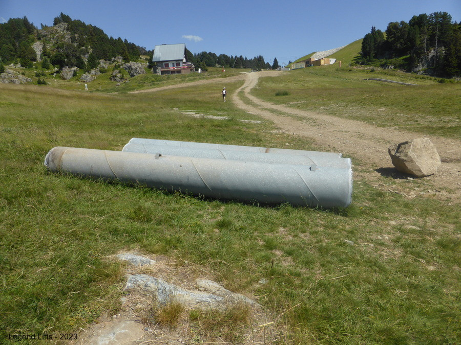

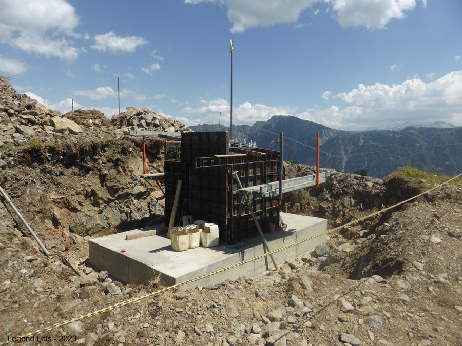

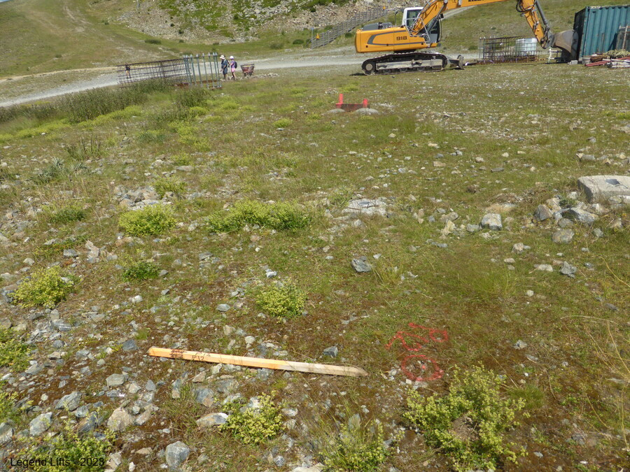

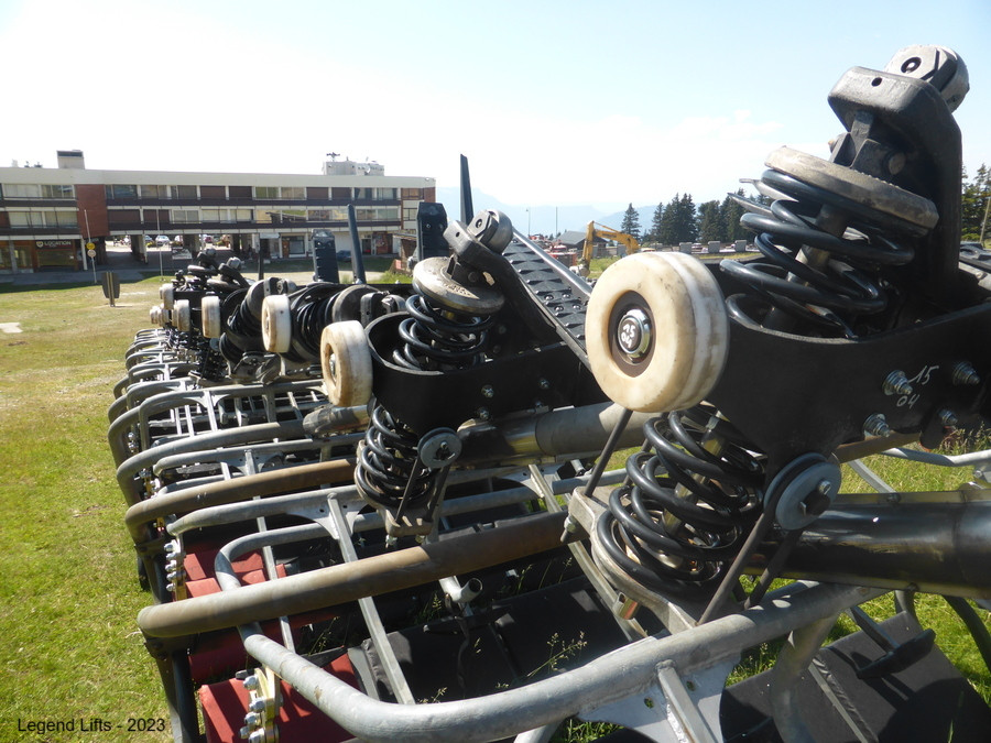

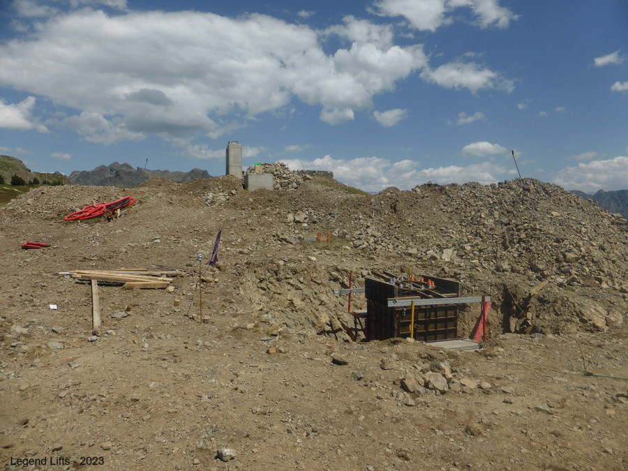

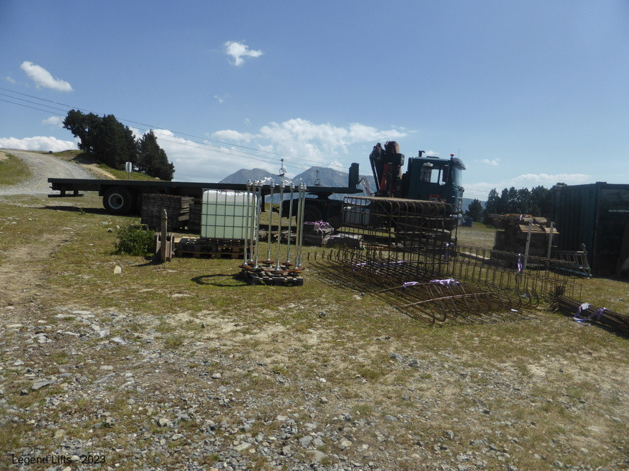

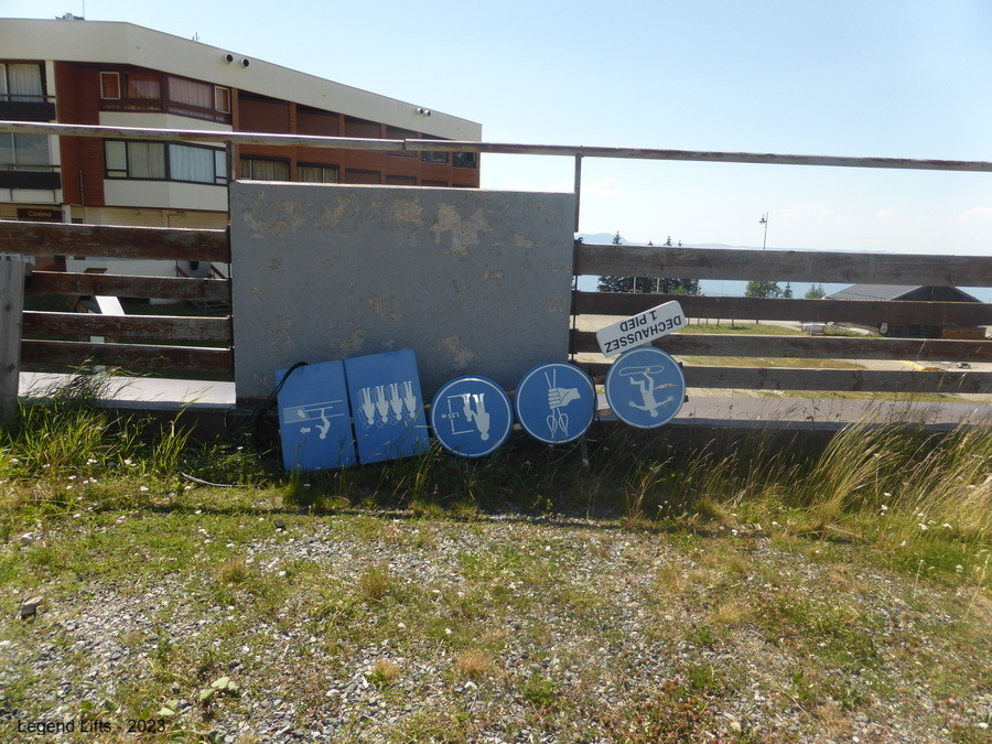

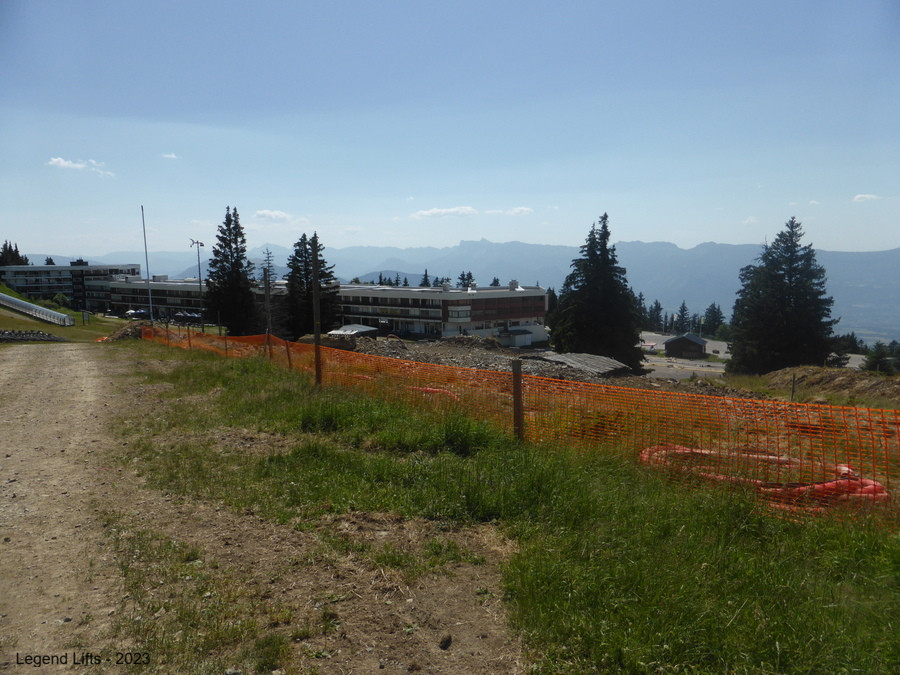

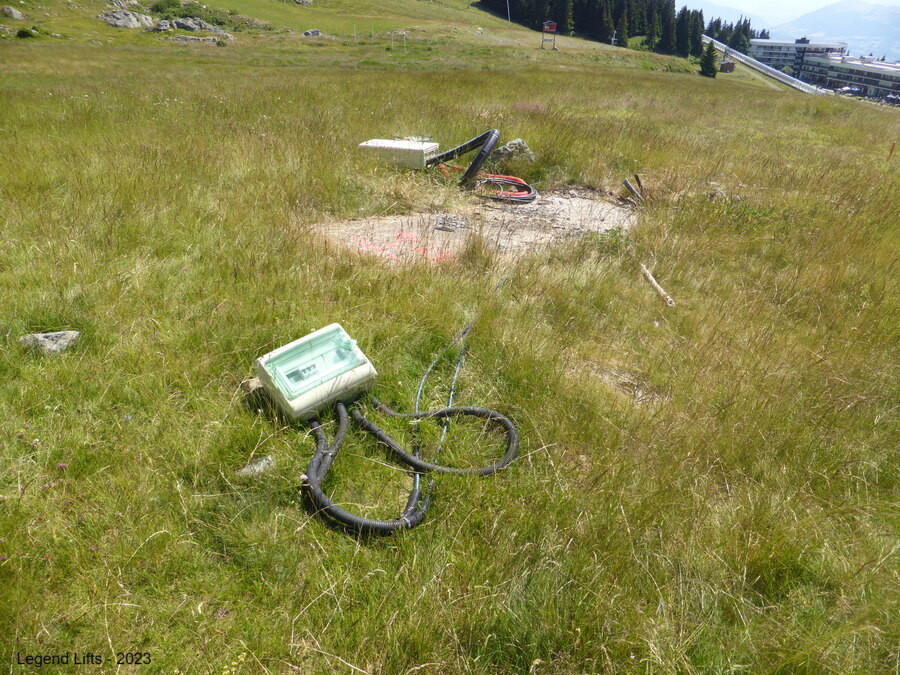

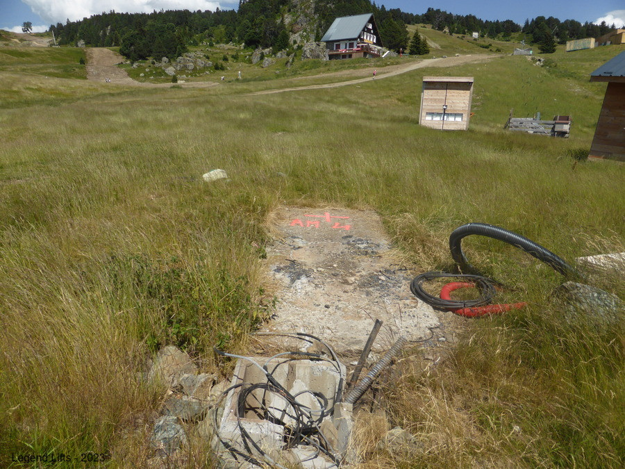

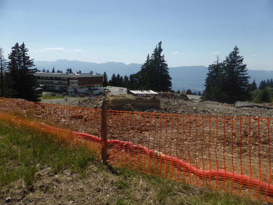

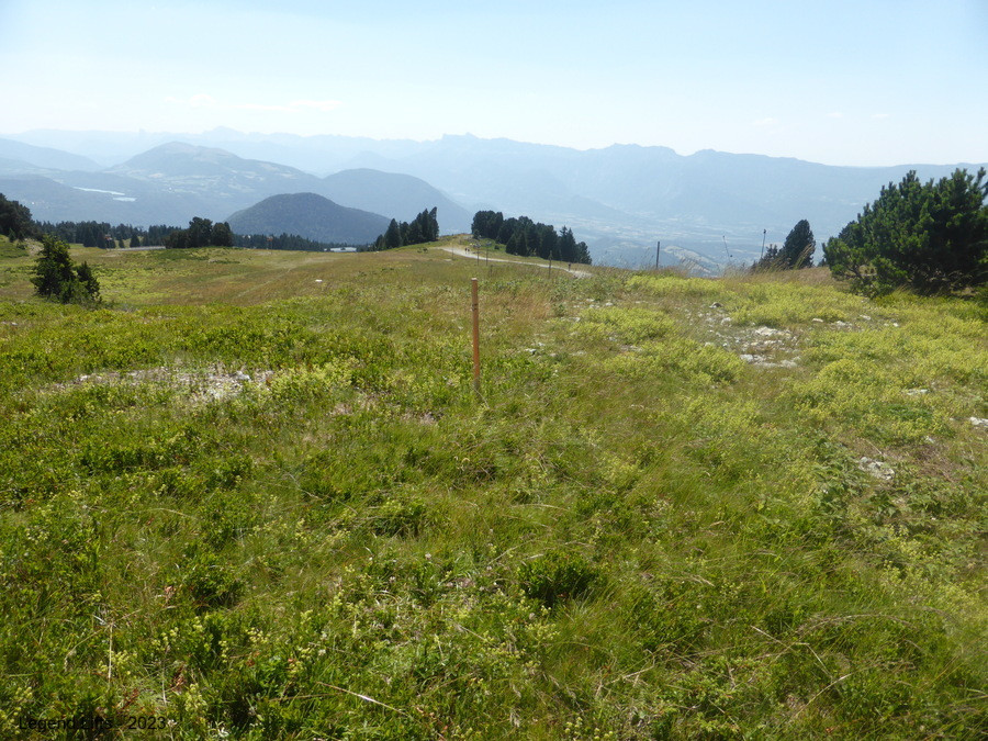

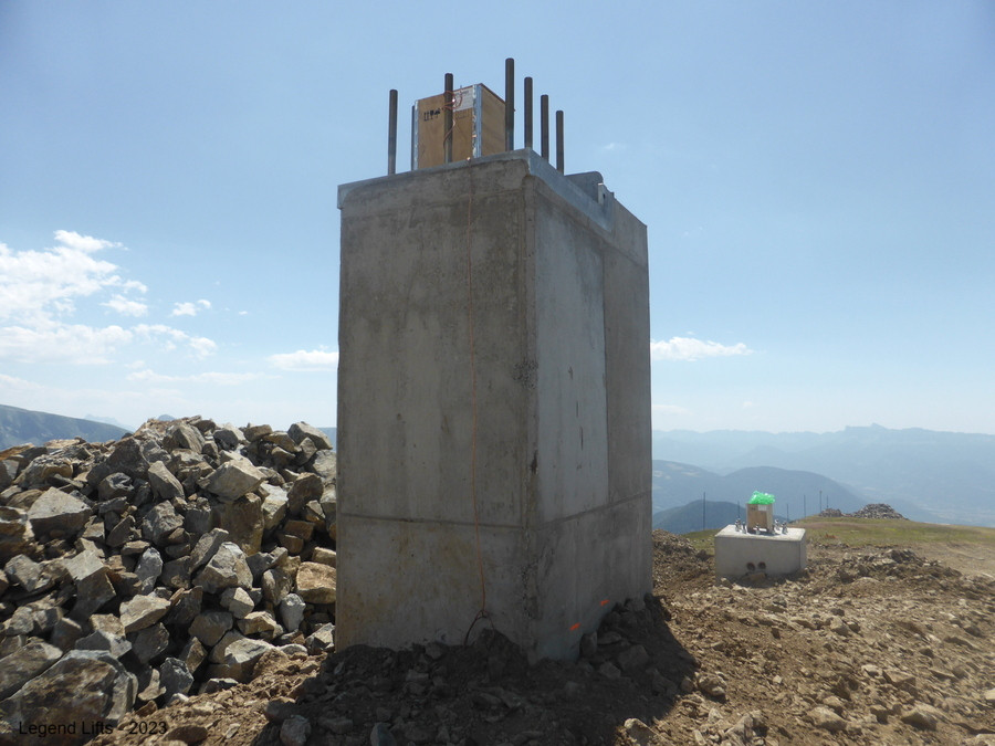

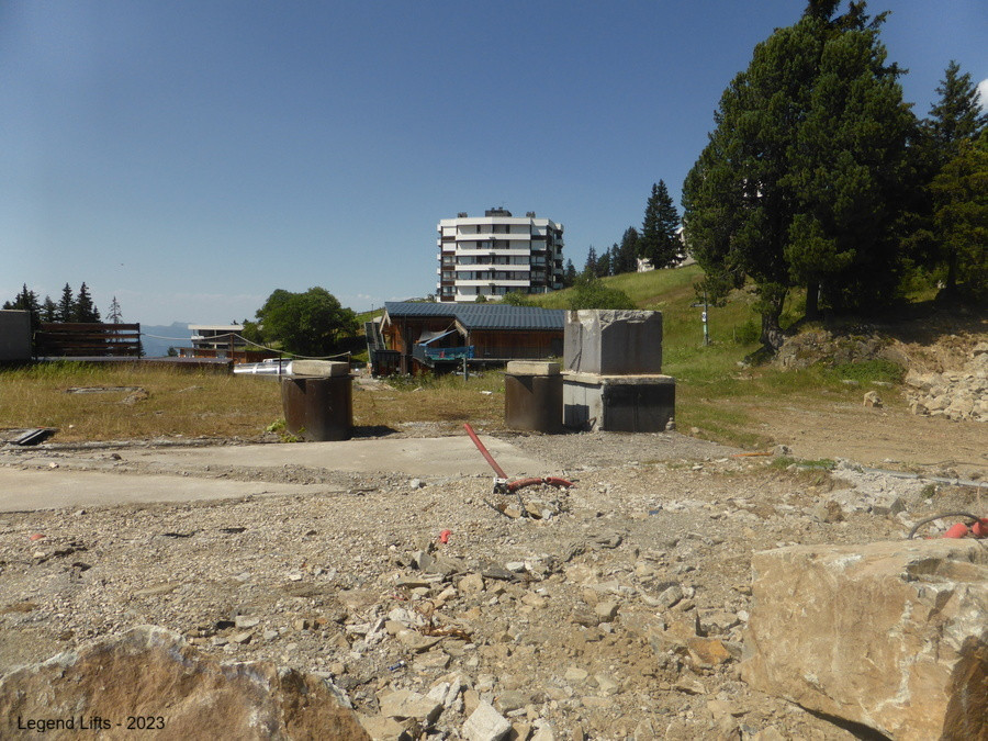

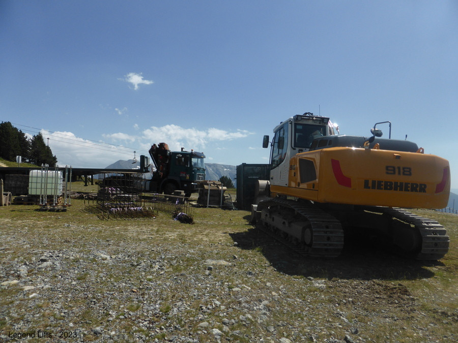

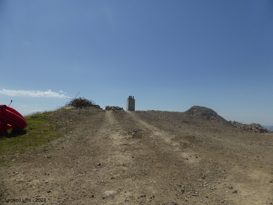

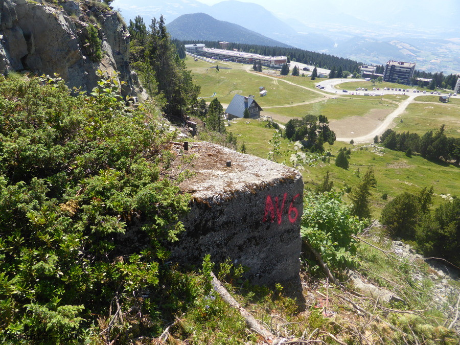

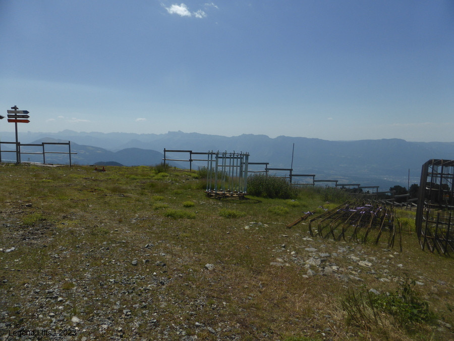

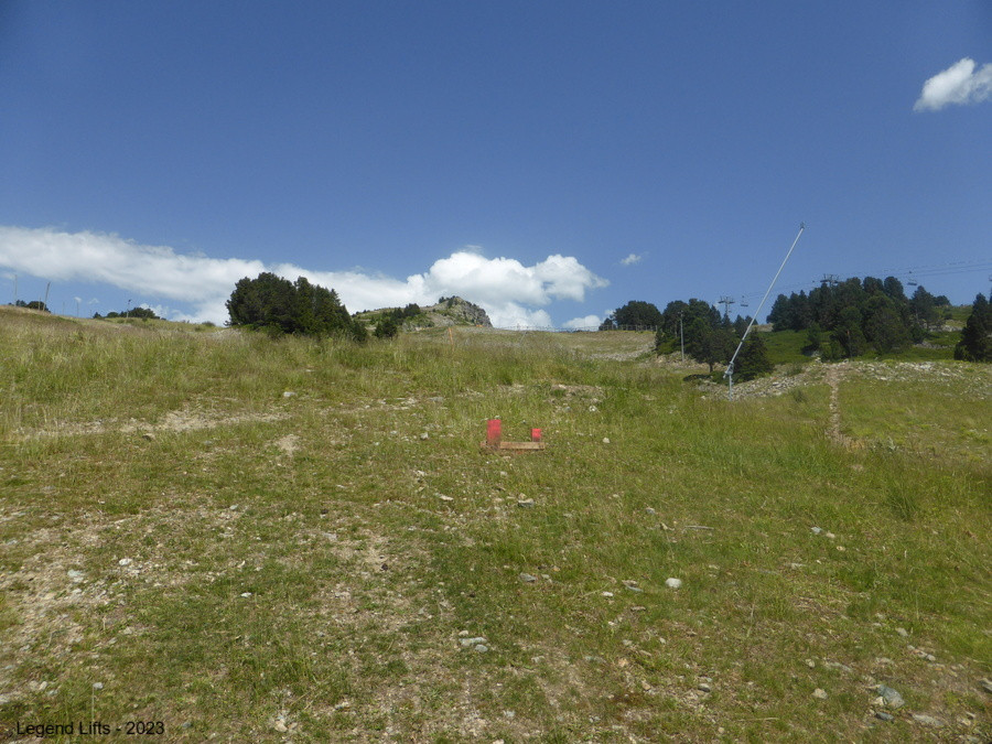

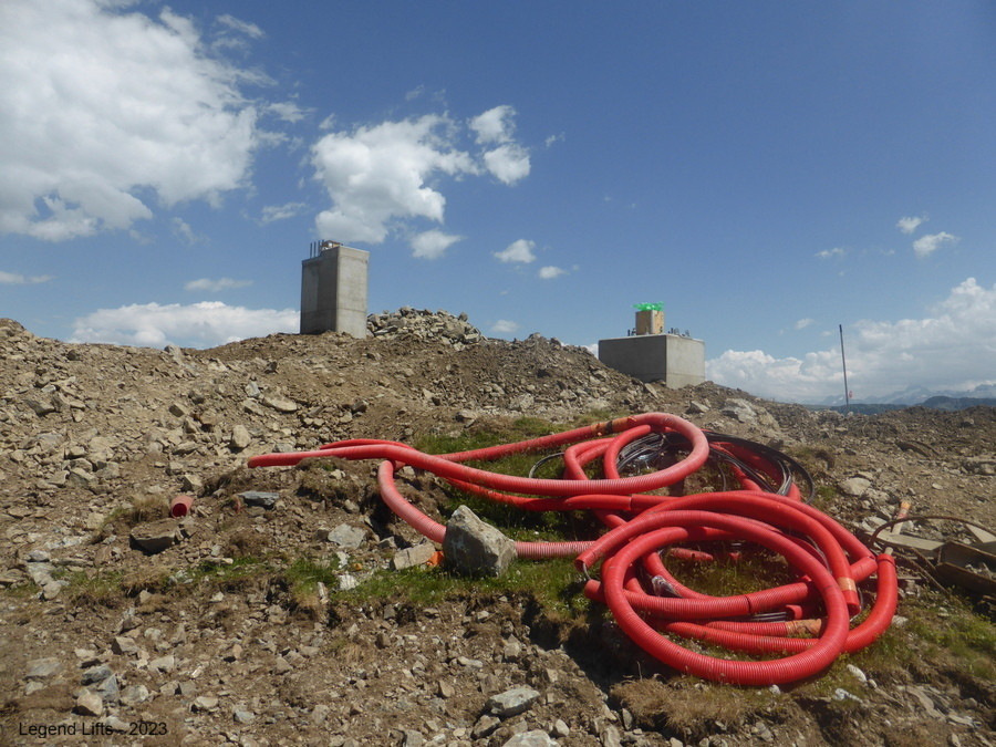

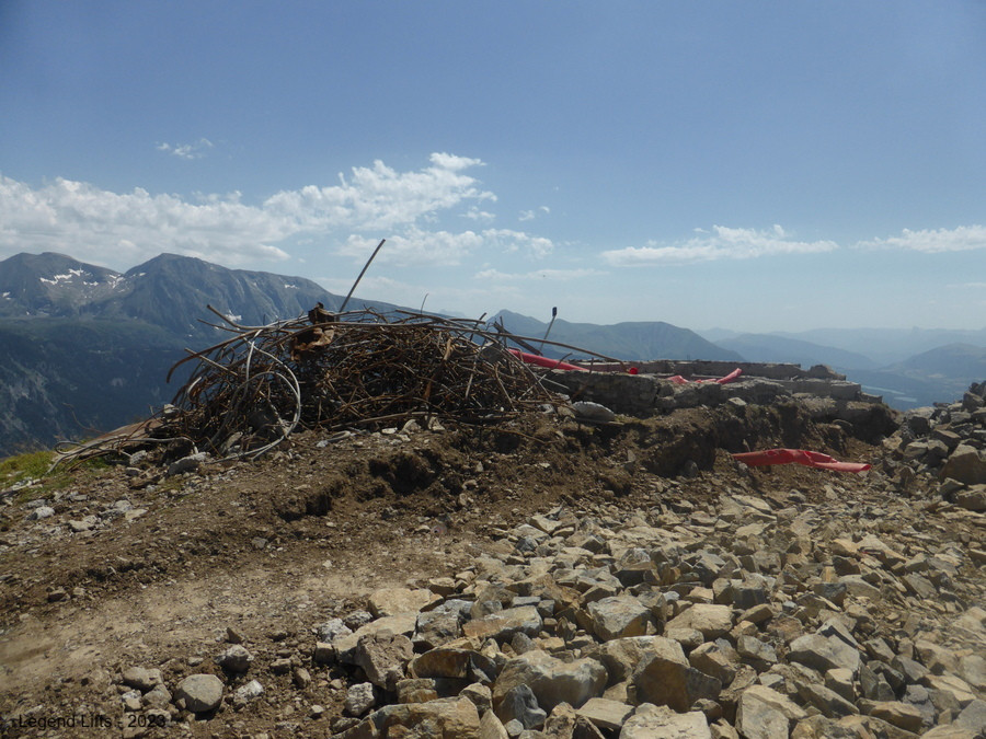

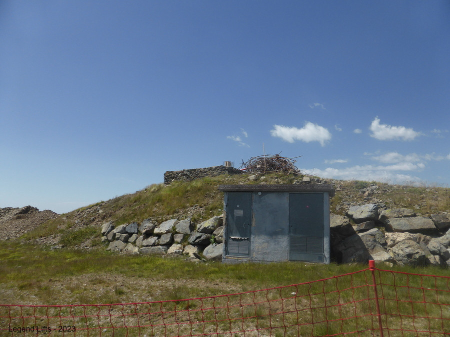

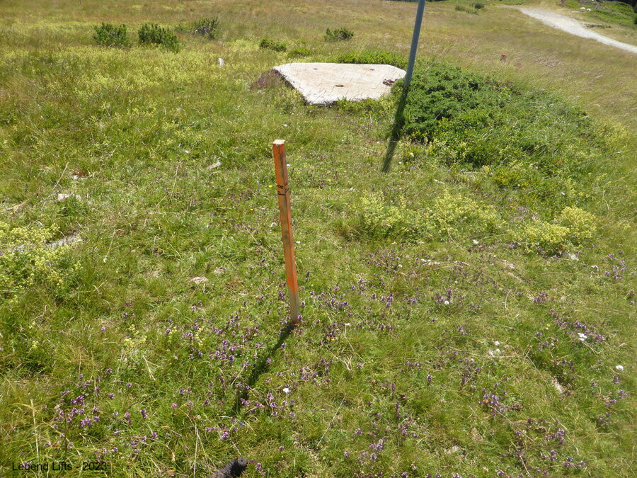

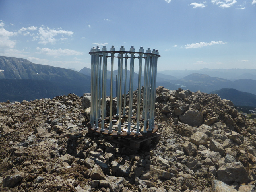

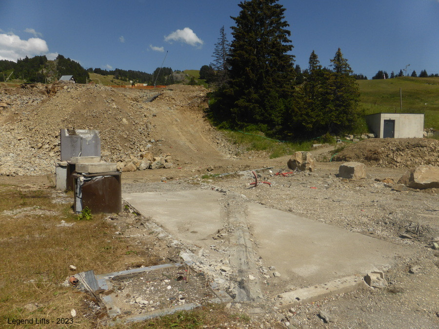

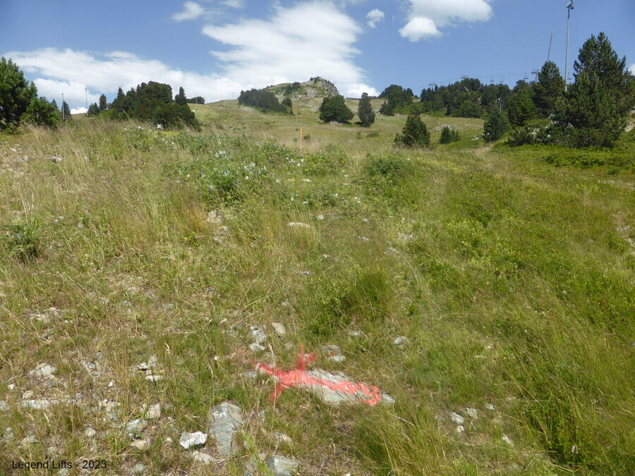

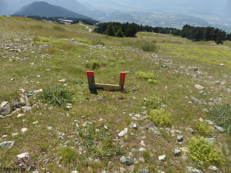

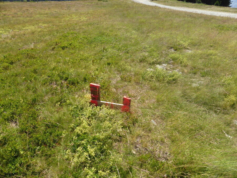

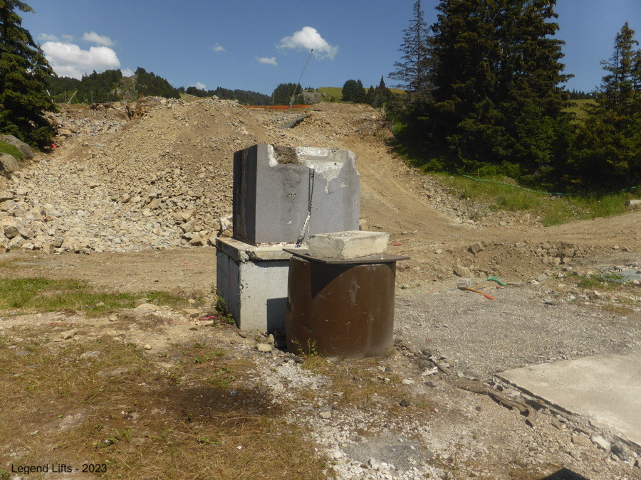

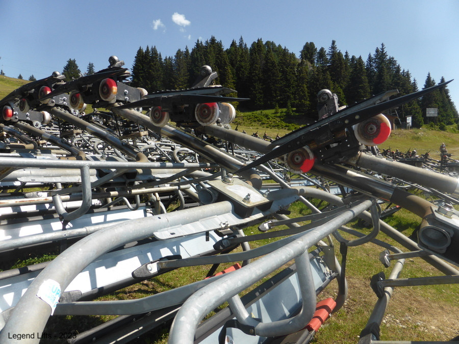

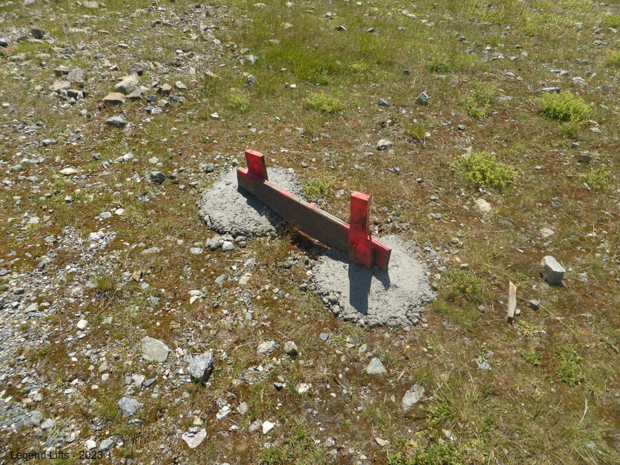

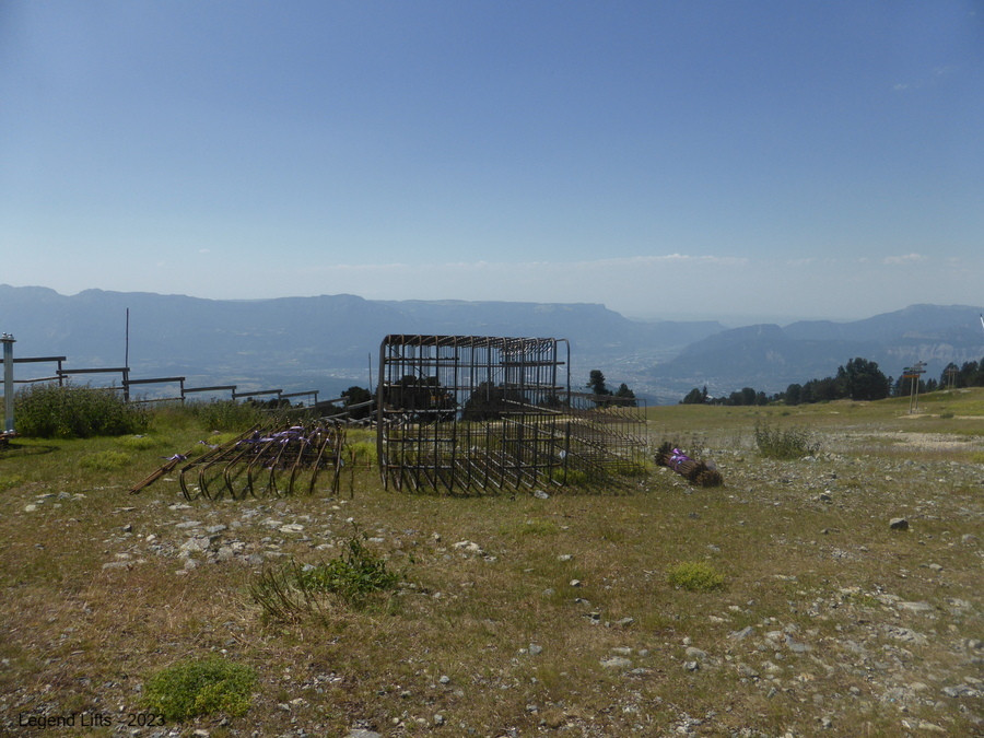

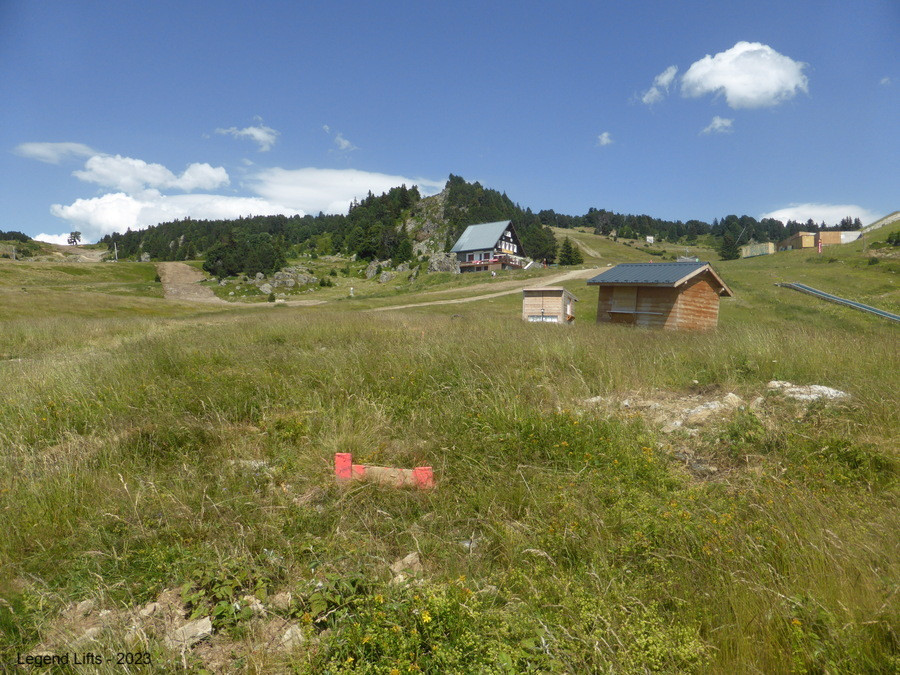

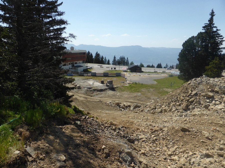

Voici quelques photos du chantier prises samedi 15 juillet.

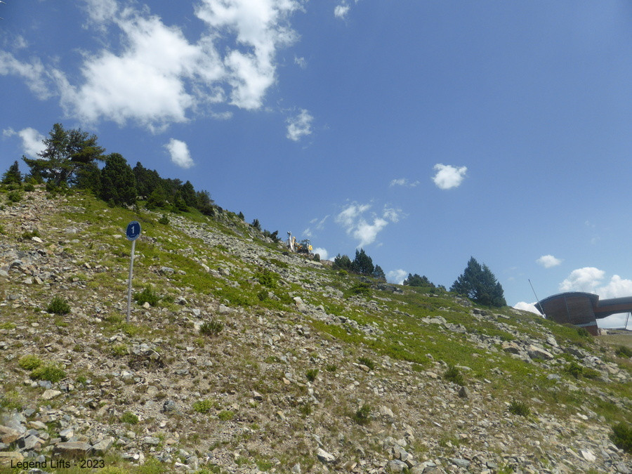

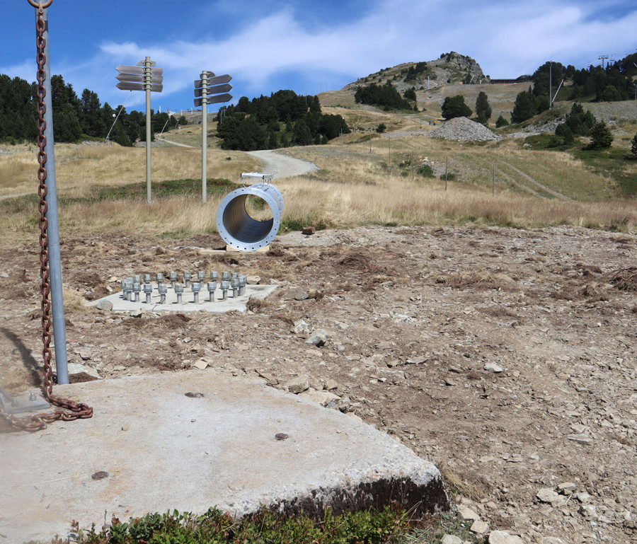

L’ancien TSD4 a été entièrement démonté, ne subsistent que les massifs et les sièges entreposés près de la gare aval. En gare aval justement, il ne reste que les anciens massifs, et les terrassements sont en cours. Du côté de la ligne, le P15 et le P16 sont coffrés, l'emplacement du P13 est en train d'être creusé. Les autres pylônes n'en sont qu'au stade du piquetage. En gare amont, le massif de la gare a été coulé et le massif du fût aussi.
Voici donc les photos :
Spoiler
Voilà pour ce suivi. J'ai encore plein d'autres photos, d'anciens massifs de ligne notamment, donc si ça vous intéresse, n'hésitez pas à me contacter !
Ce message a été modifié par Legend Lifts - 24 décembre 2023 - 15:40 .

Alors depuis samedi :D Les fouilles du P10, P11 et P12 sont ouvertes et les ferraillages sont dedans. Le P9 est en train d'être ouvert. La semelle du P12 est coulée ainsi que les plots du haut (14-15-16). Les coulages jusqu'au P10 seront sûrement faits d'ici le milieu / fin de semaine prochaine.

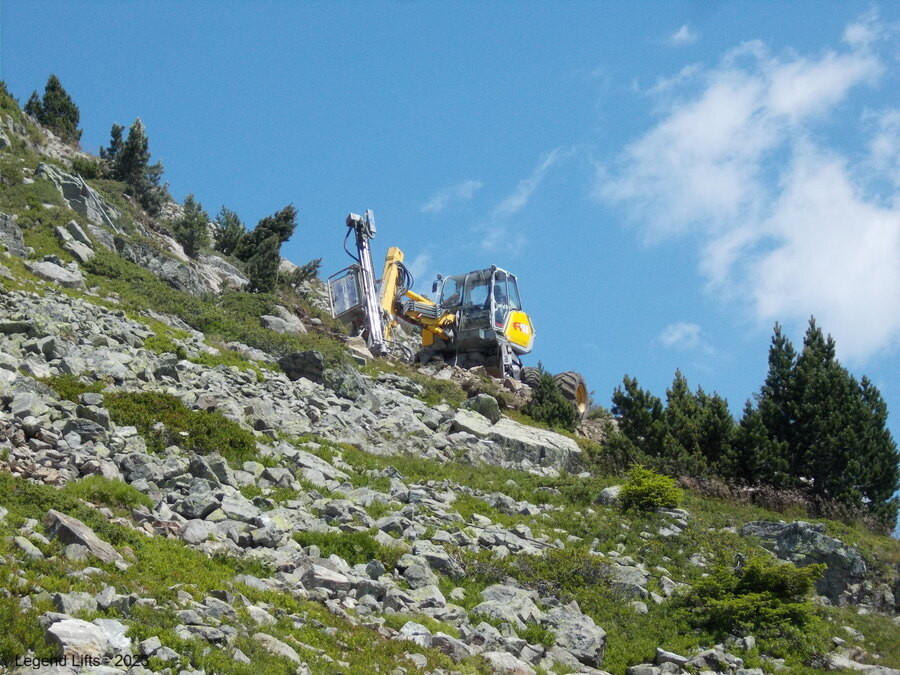

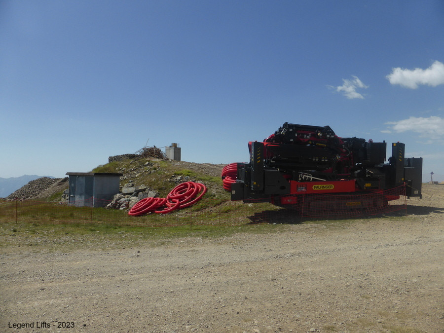

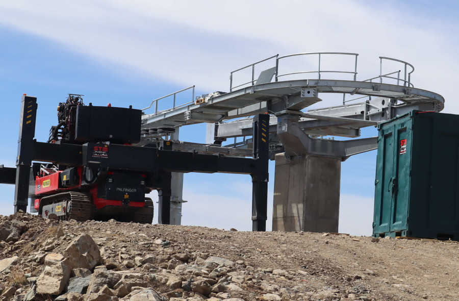

C'est une grue palfinger sur chenille ? si c'est le cas , ç'est une machine rare .
Ce message a été modifié par shuntage - 21 juillet 2023 - 14:50 .
#16 L'utilisateur est hors-ligne   Legend Lifts
  • Messages : 516
  • Inscrit(e) : 08-juin 22
Posté 21 juillet 2023 - 15:15
J'ai une photo de la machine de plus près :
#17 L'utilisateur est hors-ligne   Pyla33
  • Messages : 179
  • Inscrit(e) : 05-septembre 12
Posté 21 juillet 2023 - 21:39
C'est bien une grue Palfinger sur chenilles...
Elle appartient à la STM Pugnat...
Visible sur leur page Facebook en remontant leurs publications sur sur quelques mois.👍👍👍👍

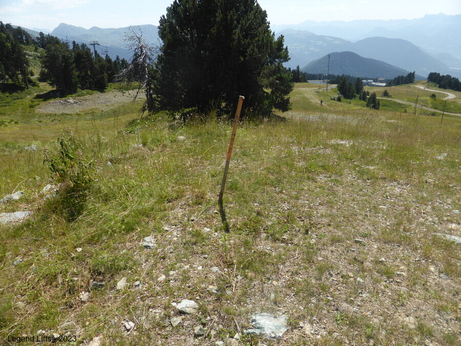

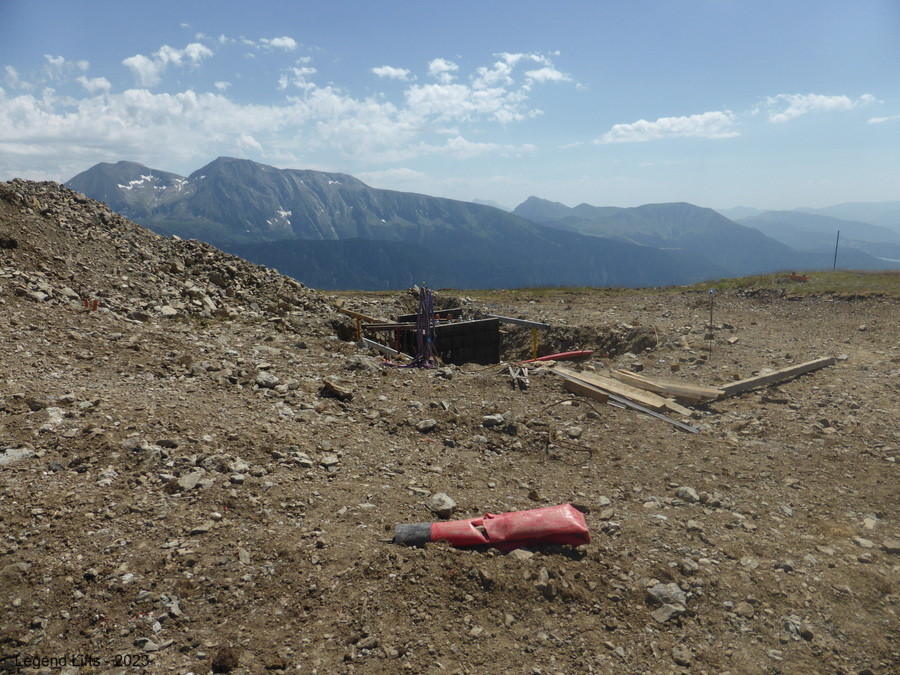

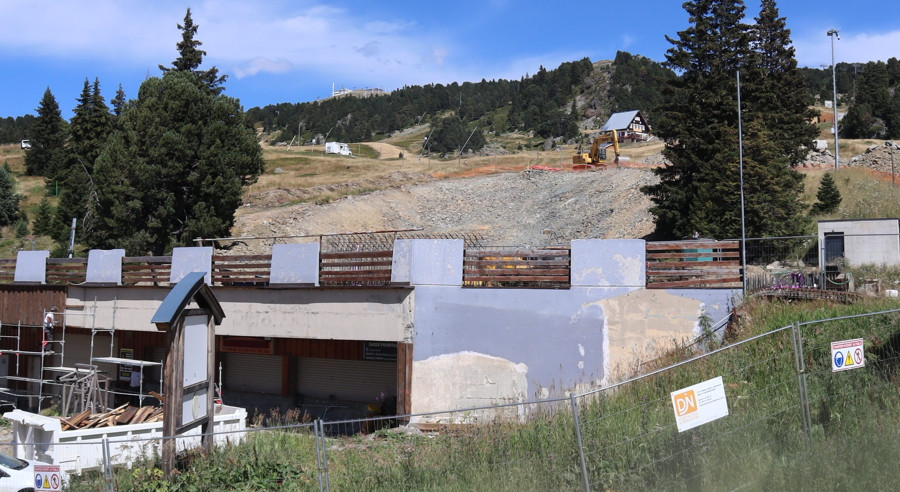

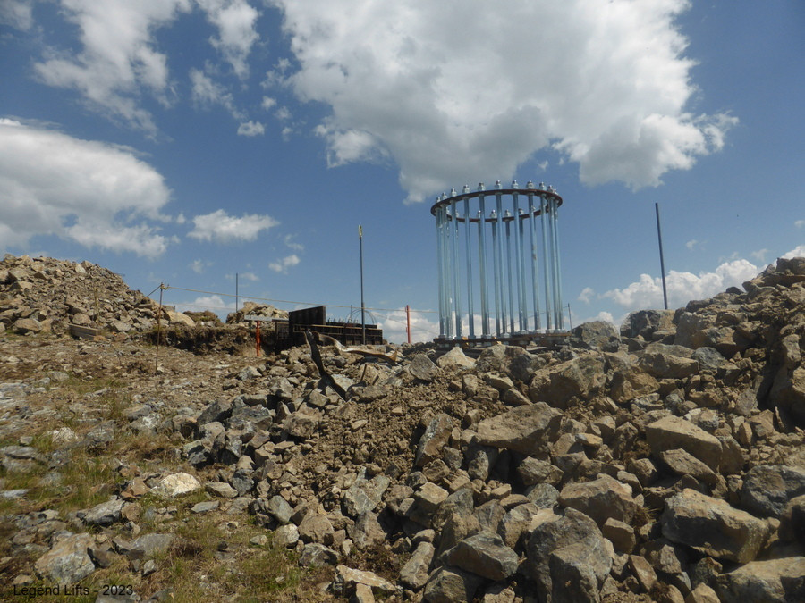

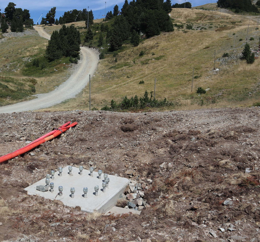

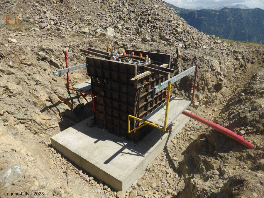

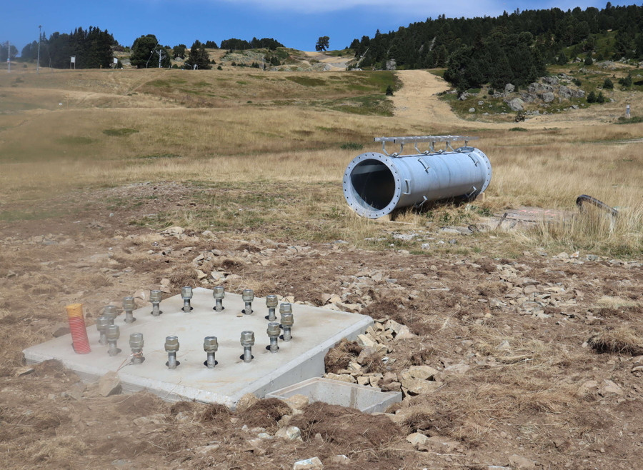

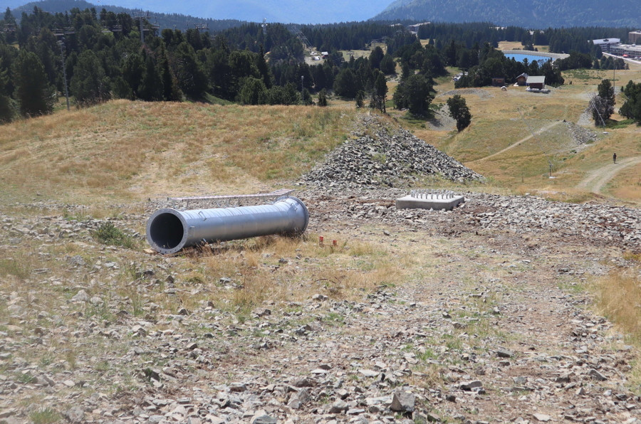

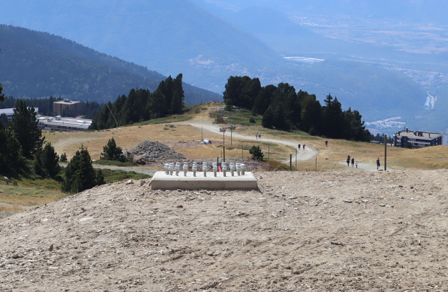

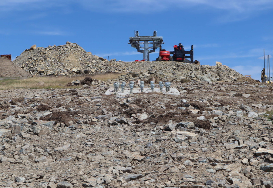

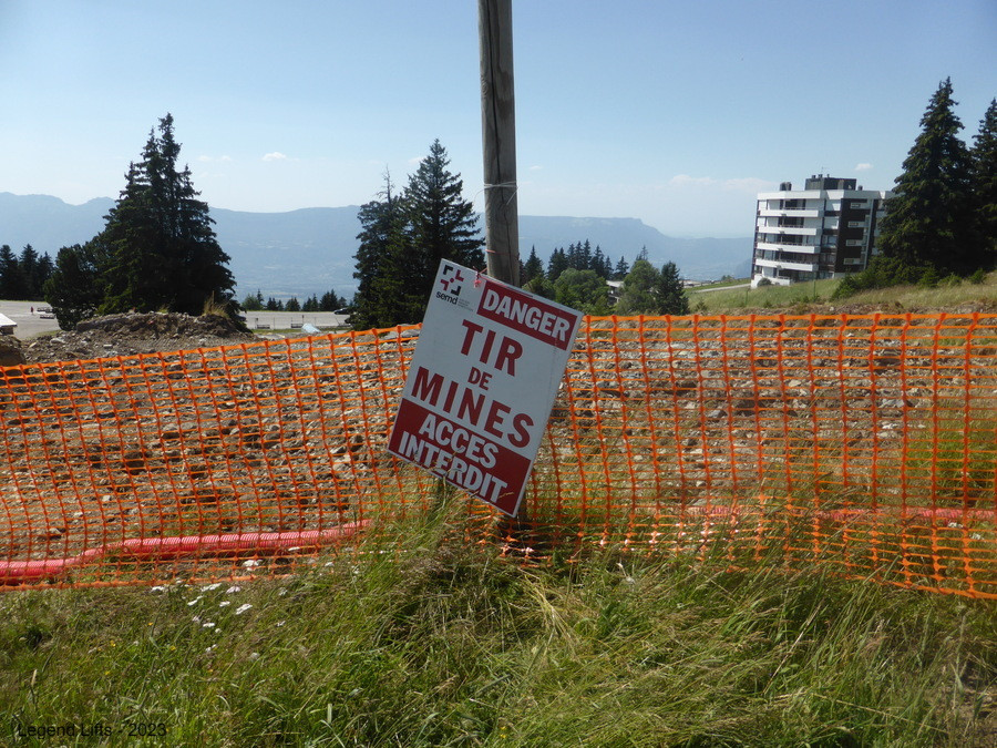

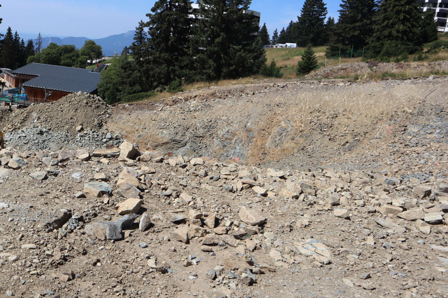

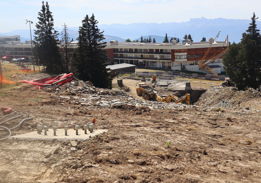

Voici, voilà... Quelques nouvelles de l'avancée du chantier au 18 août :

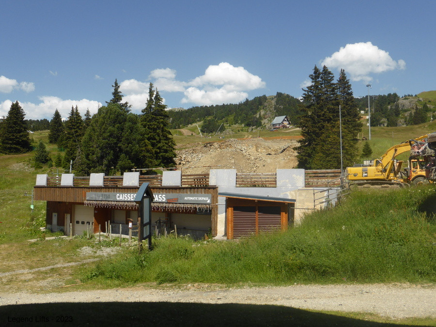

Tout d'abord, en G1, l'excavation pour la sortie de gare est impressionnante. Ils étaient en train de creuser pour (sans doute) le massif du P1 :
et d'enlever le parement de la façade des caisses pour pouvoir rallonger la dalle sur laquelle la G1 sera installée. Elle promet d'être assez longue...

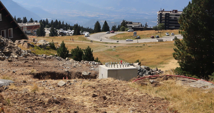

En haut du trou, le socle du P3 est prêt :

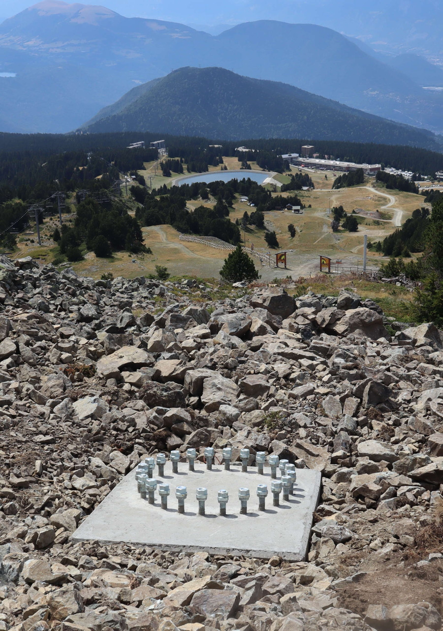

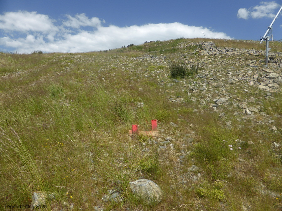

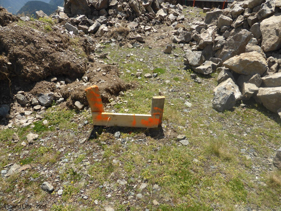

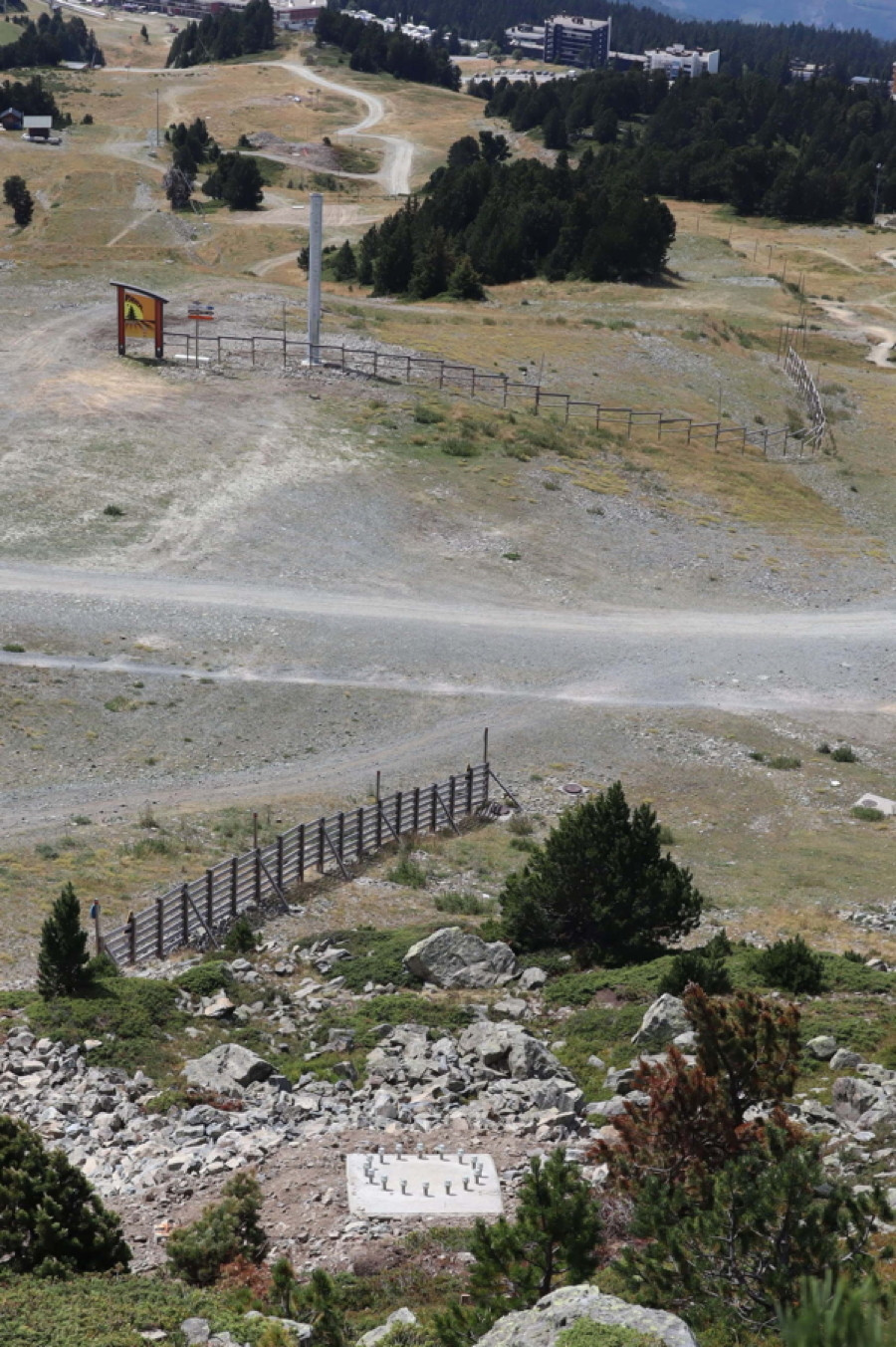

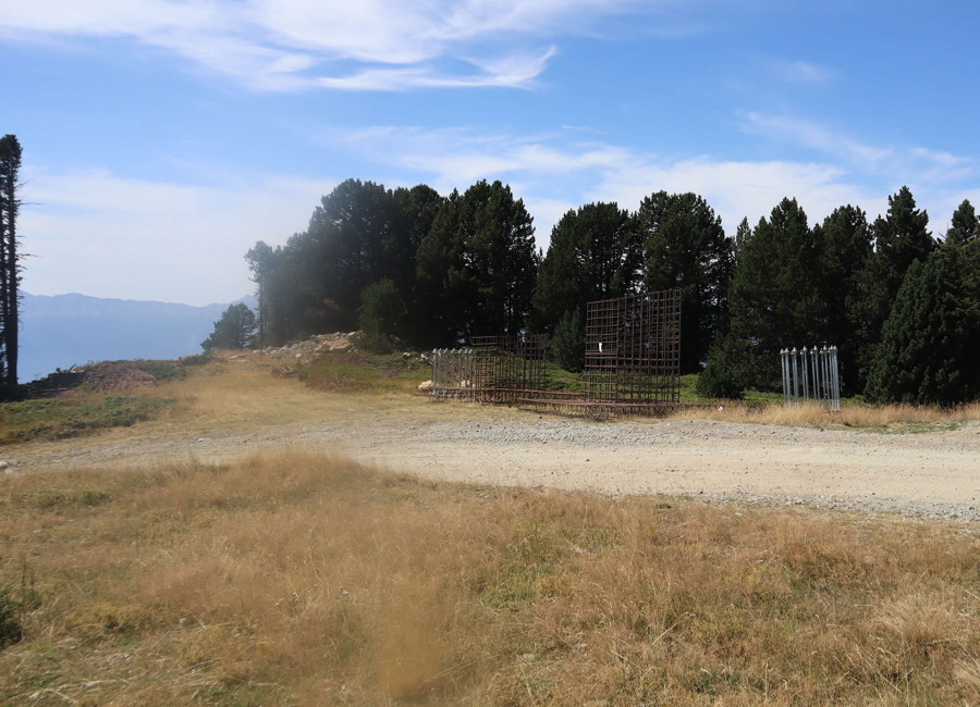

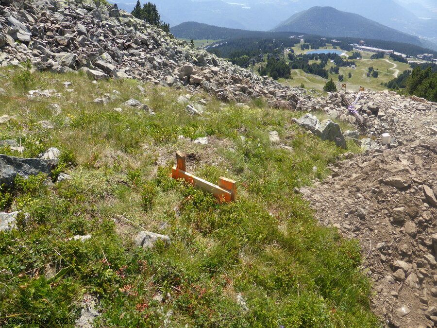

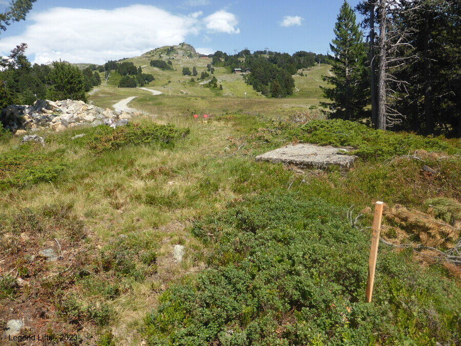

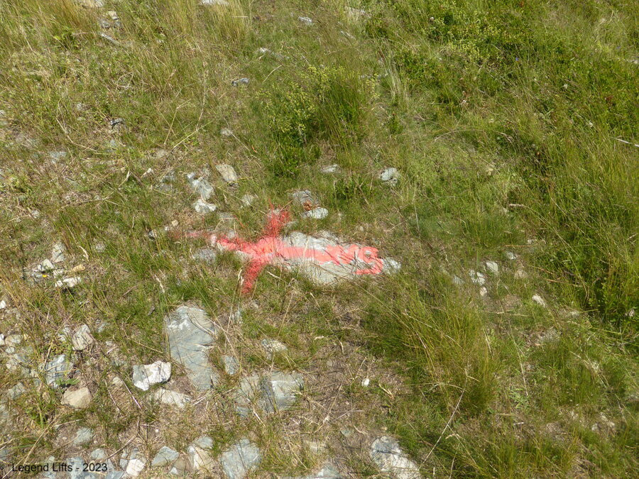

Puis petite litanie des socles de pylônes, tous prêts, sauf P6 - P7 (franchissement de la barre de rochers au dessus du Malamute) pour lesquels le ferraillage est posé en haut. Certains on la partie basse posée à côté (P4 - P8 - P11).
P4 :
P5 au niveau du Malamute :
Ferraillages des P6 - P7 en attente :
P8 :
P9 :
P10 :
P11 et son premier morceau :
P12, le seul dont le premier morceau est installé, au somment du snowpark :
P13 dans la pente :
P14 :
P15 : on arrive au sommet !
Je ne sais pas s'il y aura un P16 avant la G2, mais c'est vraisemblable. Je ne me suis pas plus approché de la G2, car ça y bossait fort !

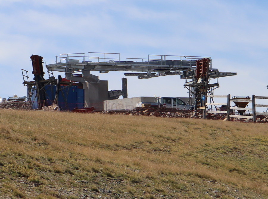

La G2 en contre-plongée :
puis sous d'autres angles :

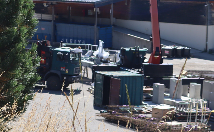

Et "sherry on the cake", je suis passé par hasard à côté de l'endroit où ils sont en train de faire son montage :
Au vu de sa structure en deux gros sous-ensembles, ce sera sans doute la station tension de l'installation. Et ce morceau comportait l'emplacement de l'axe de la poulie retour (de ce que j'ai pu voir en passant rapidement sans m'arrêter, là aussi, ça bossait fort...).
Également, pas mal de voitures de Pugnat, qui est chargée du montage (en plus de toutes celles de la course de côte qui a lieu ce week-end…).
