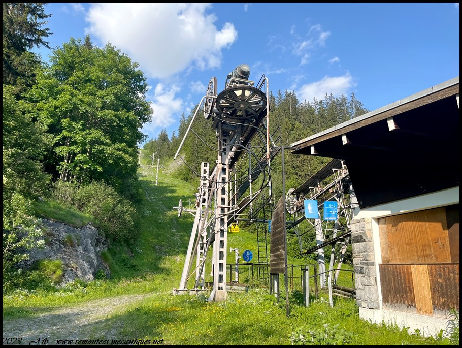

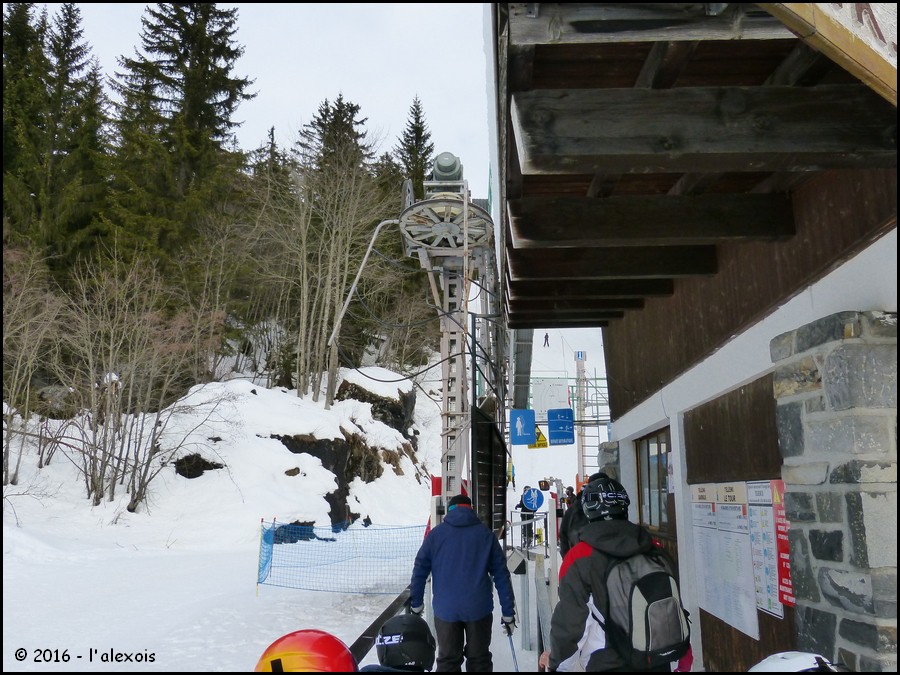

Quelques photos des anciens téléskis :
    Situation du TK du Tour
    Situation du TK Barmus

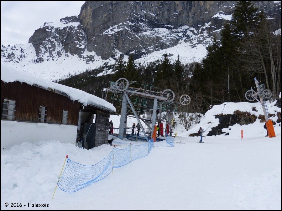

    La gare aval du TK Barmus au premier plan
    La gare aval du TK du Tour

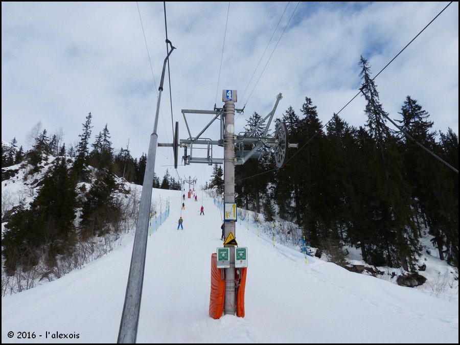

    Sur la ligne des 2 TK au niveau du P4

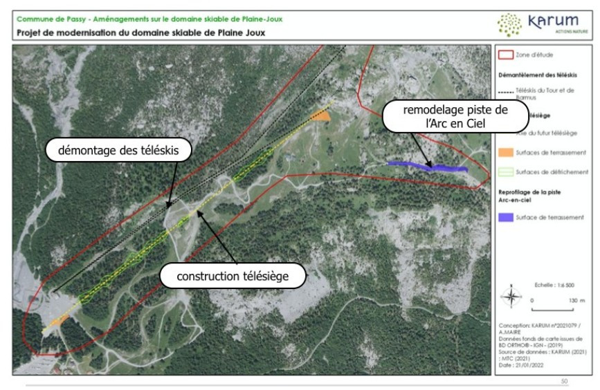

Après 42 et 54 ans de bons loyaux services, ces deux téléskis vont être démontés au cours de l'été 2023 pour être remplacés par un télésiège fixe quatre places. C'est GMM le constructeur qui a été retenu pour les remplacer. Le tracé sera un peu modifié, avec le placement de la gare aval bien plus au sud que les deux anciens téléskis, à quelques pas du parking de la station. Il fera ensuite une ligne droite jusqu'au sommet du téléski du Barmus. La fin de ligne du TK du Tour sera ainsi abandonnée, mais restera accessible via le téléski de l'Arc en Ciel dont son accès depuis le sommet du Barmus sera facilité par un remodelage de piste.

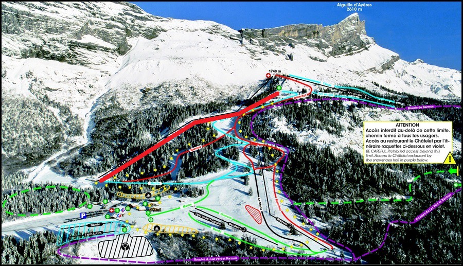

D'importants défrichements d'arbres seront faits car la ligne prend un tout nouveau tracé de 1132 mètres. La gare aval sera équipée d'un tapis d'embarquement et la ligne de 11 pylônes. A noter qu'il est prévu que ce télésiège soit ouvert en été.
    Tracé du nouveau télésiège par rapport aux anciens téléskis

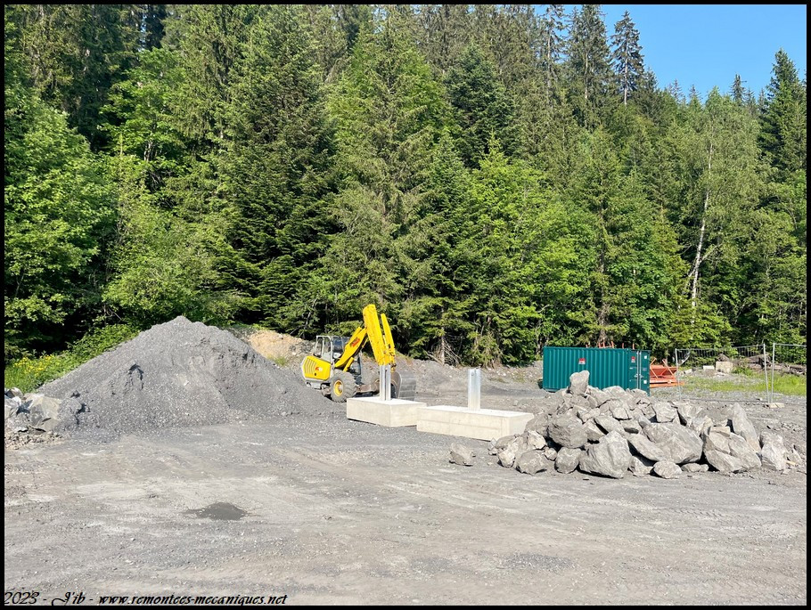

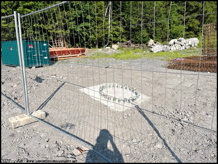

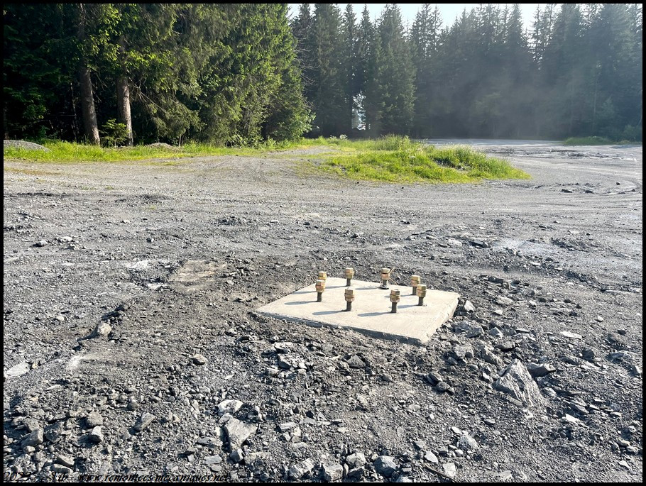

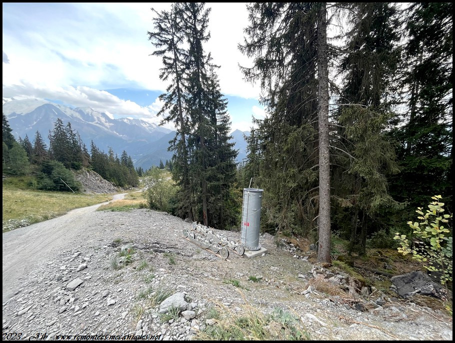

Les travaux ont attaqué au début du mois de mai. Certains ferraillages et ancrages pour massifs sont arrivés et 2 massifs ont été coulés (P3 et P4). Le défrichage n'a en revanche pas encore commencé tout comme le terrassement de la G1.
Quelques photos en date du 16/06 :
    Les téléskis sont encore debout

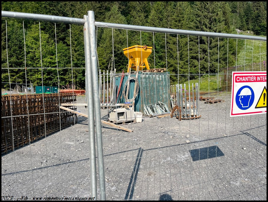

    Ferraillages en stock
    Plots de décâblage pour un balancier compression (certainement pour P2 ou G1)

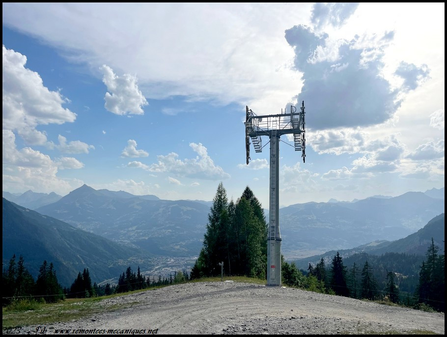

    P2 qui sera compression
    La suite de la ligne qui passera à travers la forêt

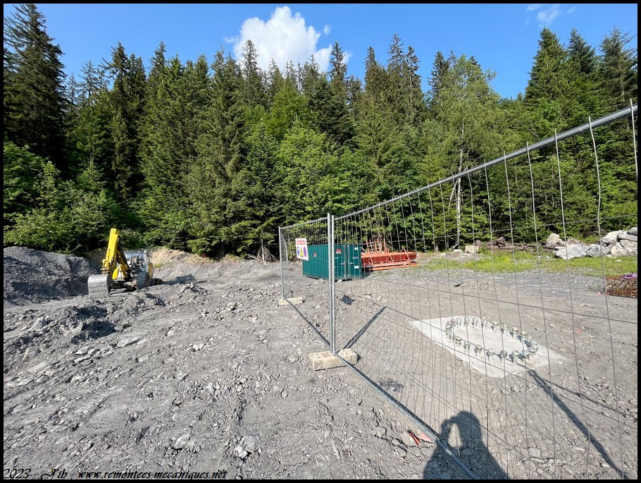

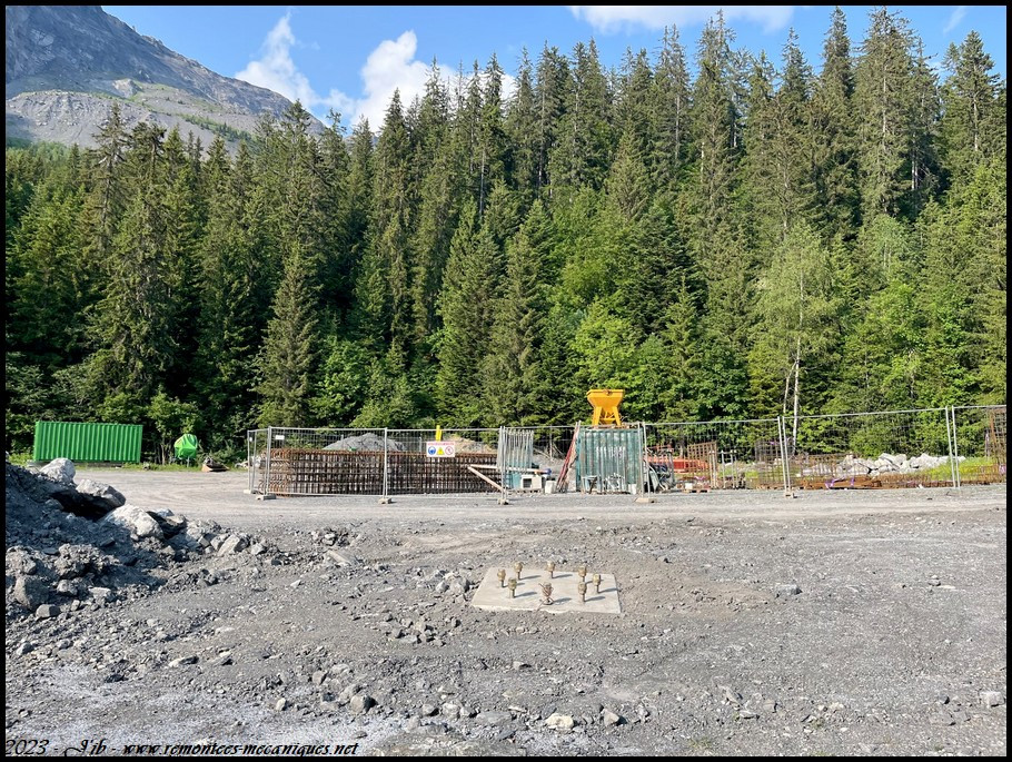

    Cage d'ancrage en attente

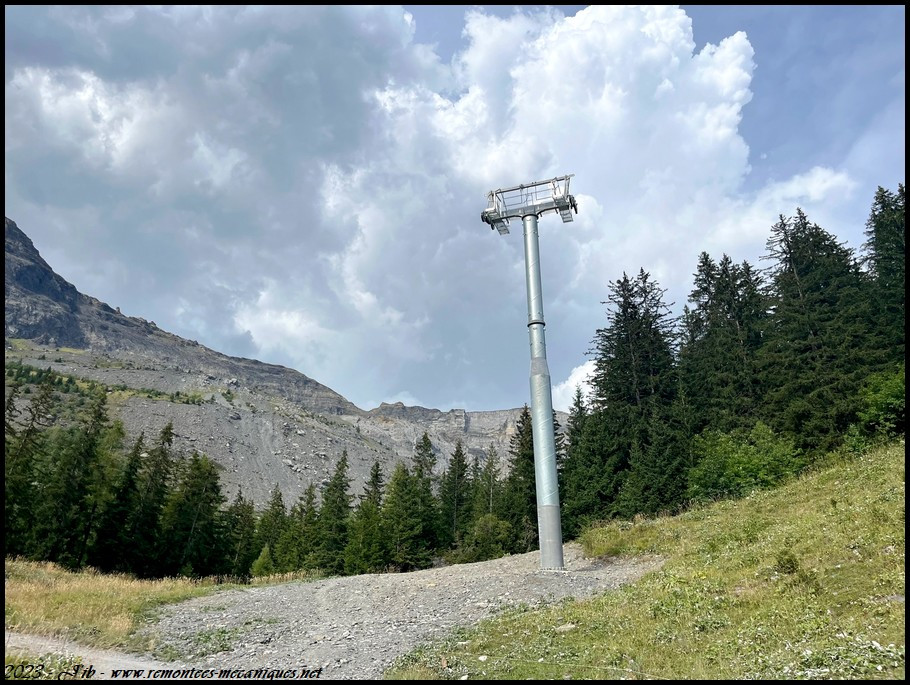

    P1

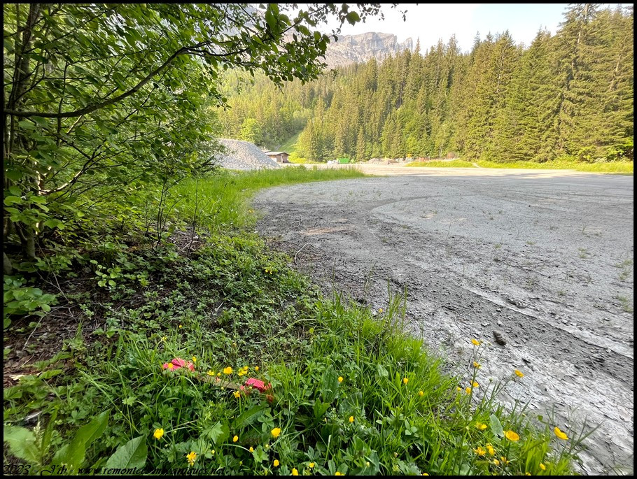

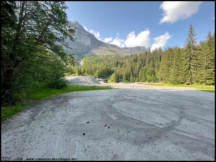

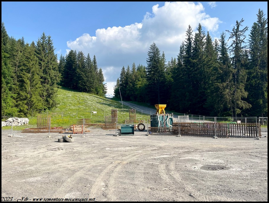

    Emplacement de la G1

Quelques précisions/corrections :
→ Les pylônes que tu montres sont les P1 et P2 (et ses plots de décâblages). L'emplacement de la G1 est situé beaucoup plus en amont de ce qui est présenté.

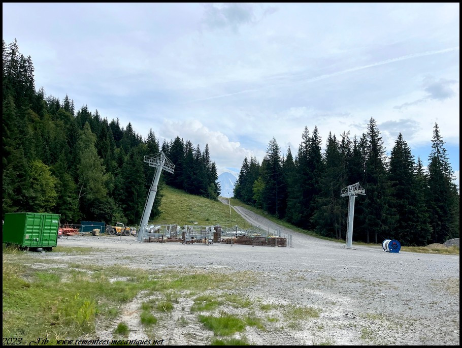

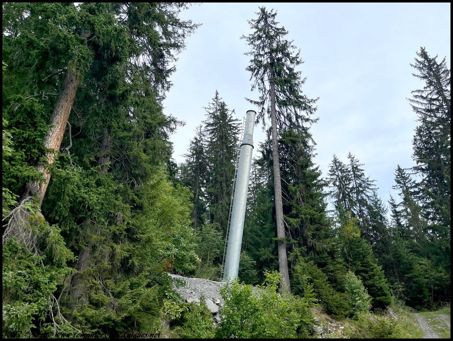

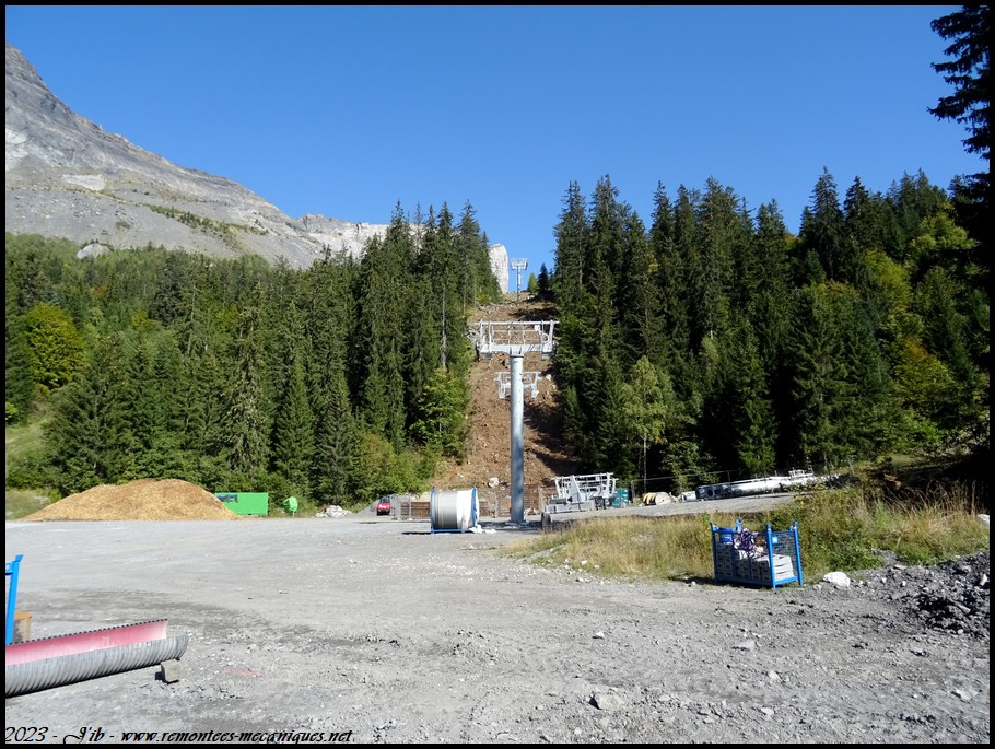

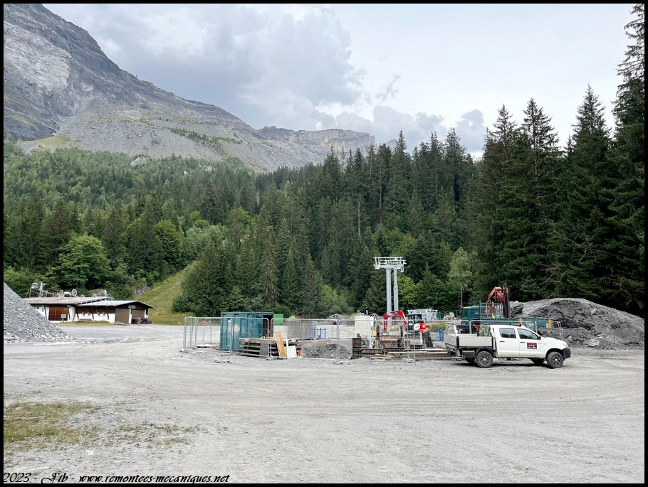

Quelques nouvelles en date d'hier.
Le chantier est très retardé à cause d'un retard dans la demande de permis de défricher. Ainsi, rien n'est encore défriché et cela devrait se faire à l'automne. Pour le moment, les équipes travailles sur les ouvrages où il n'y avait pas à défricher. Le TK Barmus sera bientôt démonté alors que le TK du Tour restera sur pied jusqu'à qu'il y ait une certitude d'ouverture du TS.

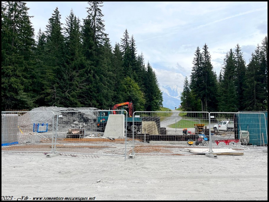

    G1 et ligne
    G1
    P1 et P2 + DZ
    P5
    P6
    P7
    P8

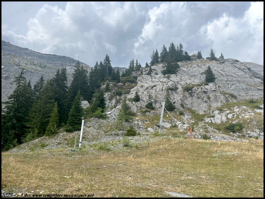

    G2 Barmus toujours sur pied

Merci J'ib pour ces photos. A la vue du massif de la gare aval, tout laisse à penser que c'est bien le premier appareil de la nouvelle gamme de télésièges GMM qui sera installé à Passy...

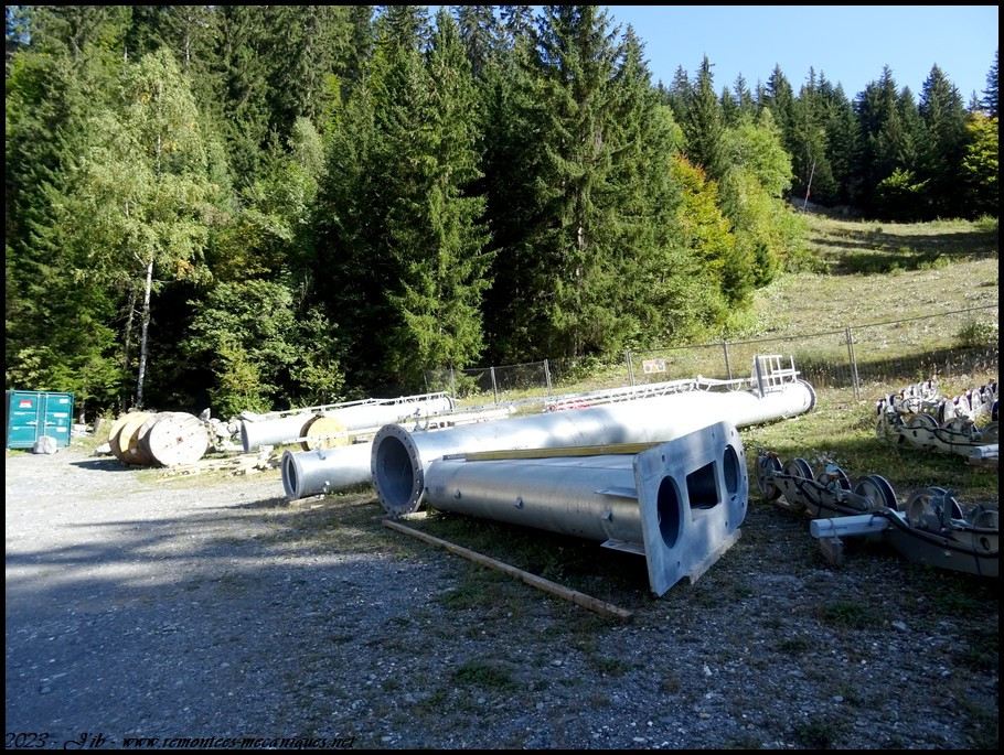

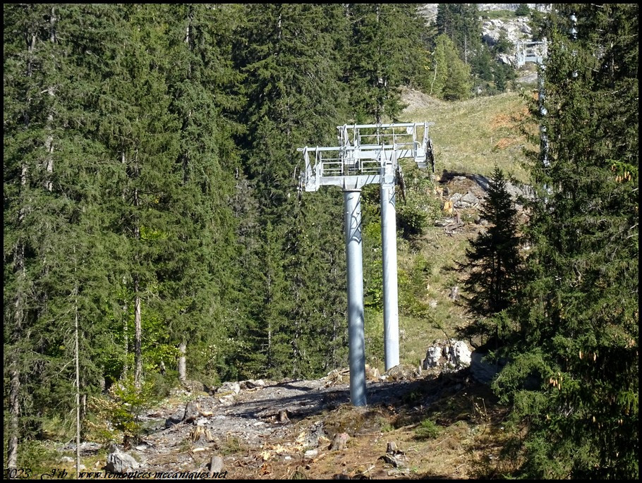

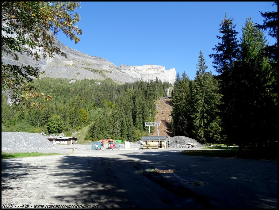

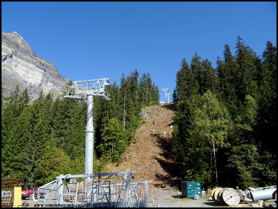

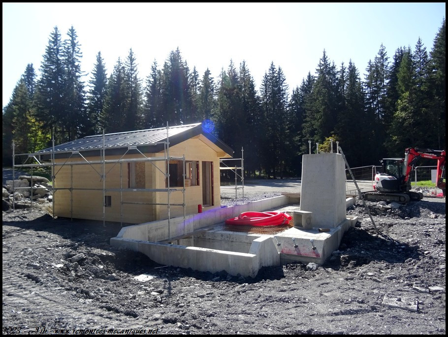

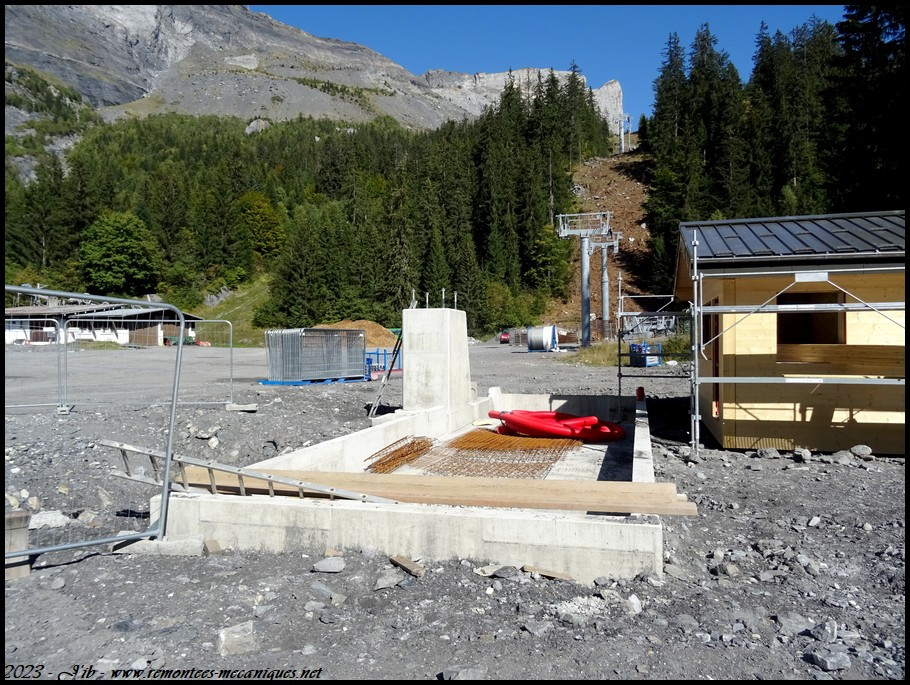

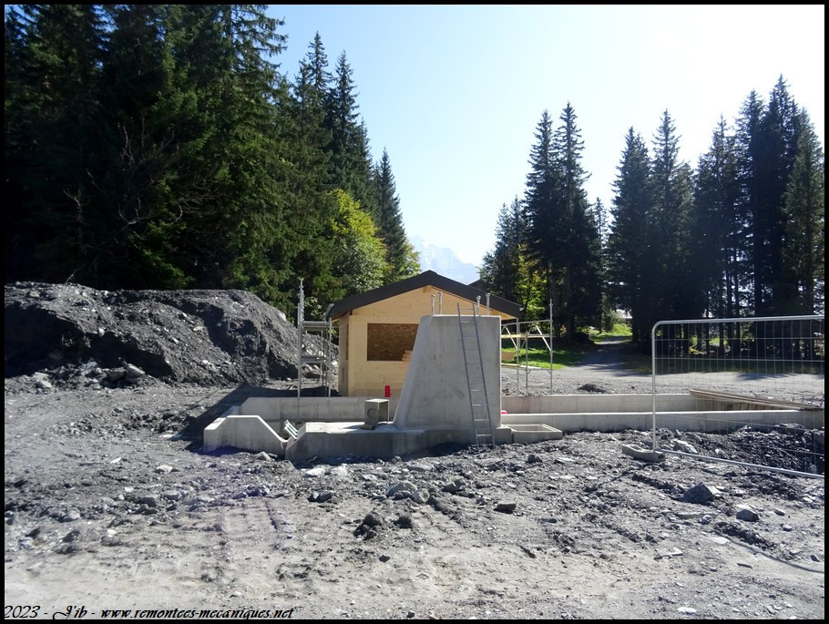

Quelques nouvelles du chantier d'hier. La ligne a enfin été déboisée, mais des problèmes avec les propriétaires retardent le chantier entre P9 et la G2. De ce fait, ceux-ci ne sont toujours pas posés même si la G2 du TK Barmus a été démontée. De plus, des retards dans la livraison de la gare motrice par GMM mettent un peu plus dans ce chantier qui frise le délire...
Quelques images :
    Vue sur la ligne avec à gauche les 2 TK toujours sur pied
    Zoom sur P3 et P4
    Coulage du massif de la G1 et du tapis + chalet
    Vue sur la ligne depuis la G1

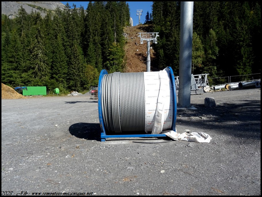

    La bobine de câble Arcelor de 40,5mm qui risque d'attendre un petit moment encore

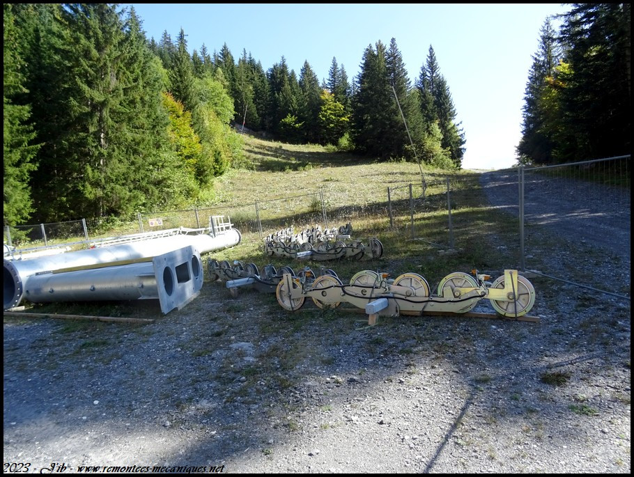

    DZ avec les 3 derniers pylônes en attente et la G2
    Zoom sur la potence P2 avec les supports de rattrapeurs intégrés
    Portée P2 - P3
