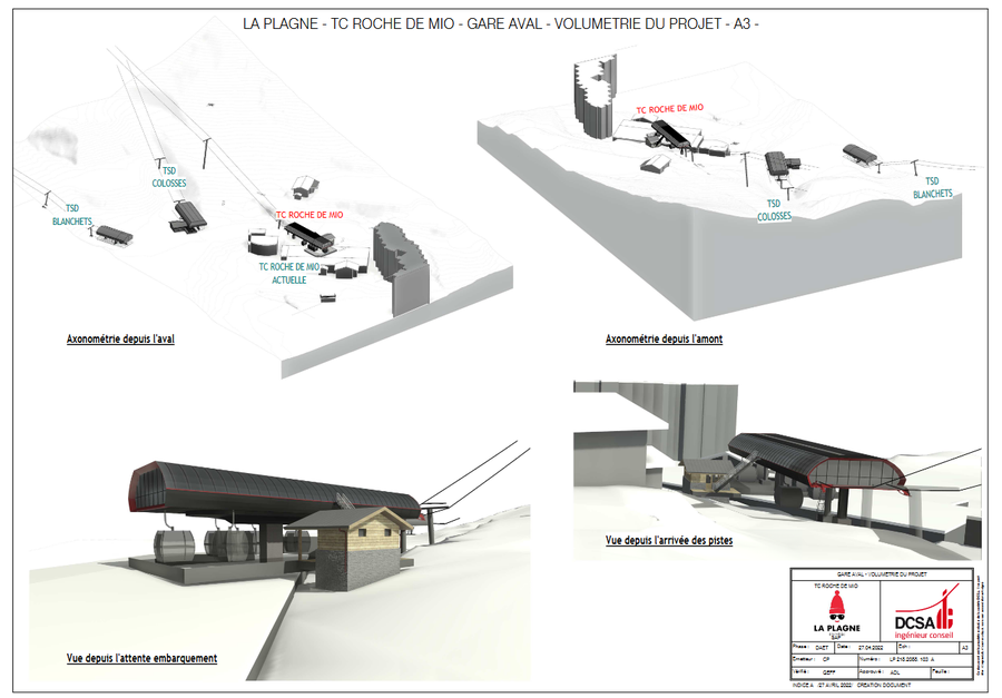

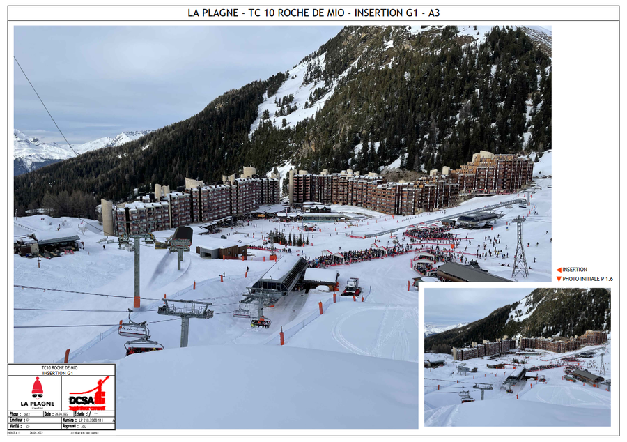

La gare aval partira au dessus de la télécabine de Belle - Plagne (qui sera conservée afin d'en faire une liaison entre Bellecôte et Belle - Plagne).

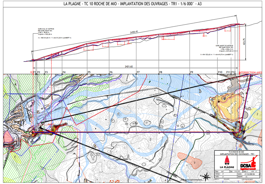

Le premier tronçon franchira le télésiège des Colosses et se composera de 12 pylônes.

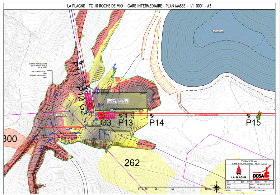

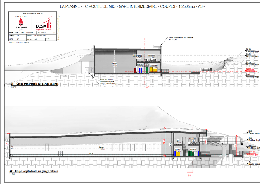

La gare intermédiaire sera située en contre-bas de la retenue collinaire du Col de la Forcle afin d'en faire une base de loisirs estivale.
L'angle de la gare intermédiaire sera importante puisqu'il fera 45°.
On peut ajouter que la gare intermédiaire sera équipée d'un vaste garage semi-enterré afin de stocker l'ensemble des cabines à chaque fin d'exploitations.

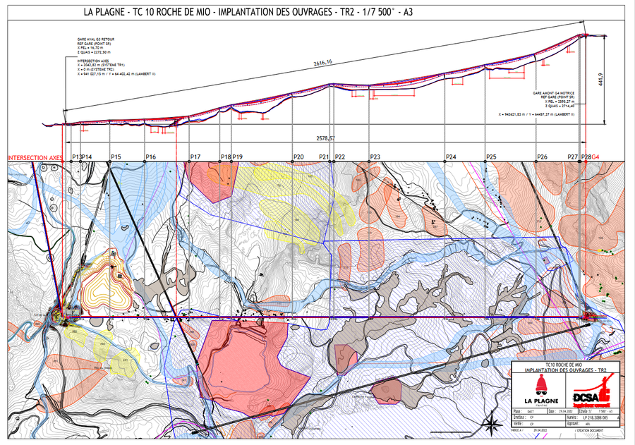

La ligne du second tronçon sera plus accidentée par elle franchira le télésiège du Blanchet tout d'abord et également les barres rocheuses. Elle sera composée de 16 pylônes.

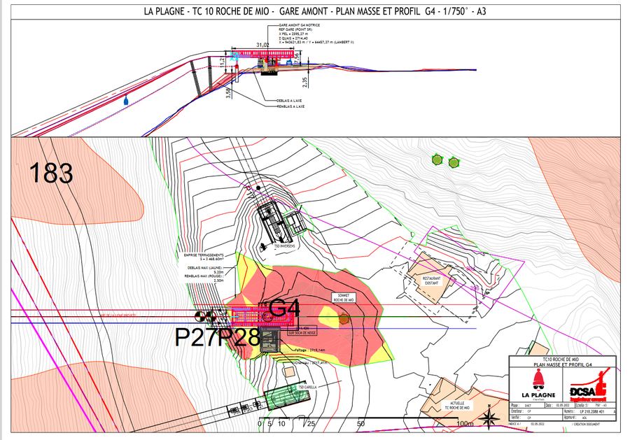

La gare sommitale se fera juste à proximité du télésiège de la Carrela.

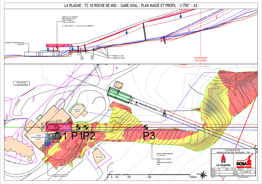

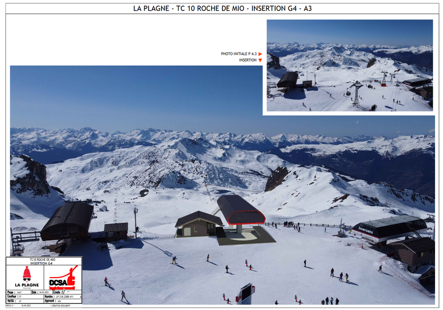

Plans techniques et les insertions paysagère des gares
G1 :
Premier tronçon :

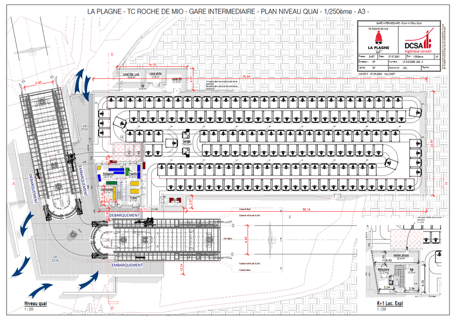

Gare intermédiaire :
Second tronçon :

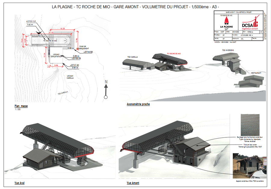

G4 :

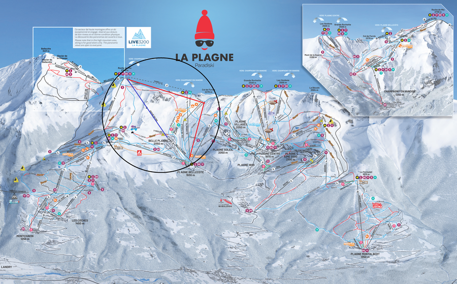

Voici la localisation de la future télécabine sur le plan des pistes de la Plagne (encerclé en noire avec la future télécabine en rouge et l'actuelle installation en bleu) :

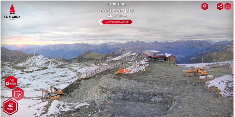

Voici l'état des lieux où les travaux ont commencés en G4 depuis quelques semaines :
Pour suivre le chantier, voici les webcams disponibles par la station de la Plagne :
https://app.webcam-h...ne/roche-de-mio
https://app.webcam-h...lagne/Bellecote

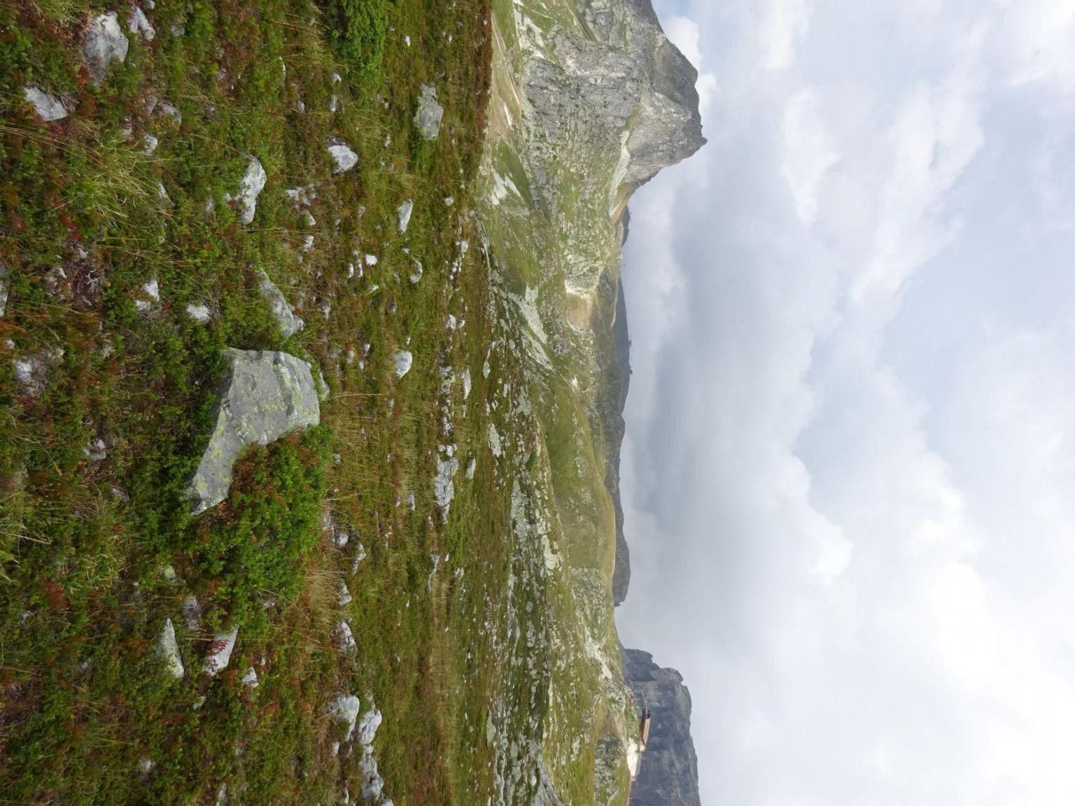

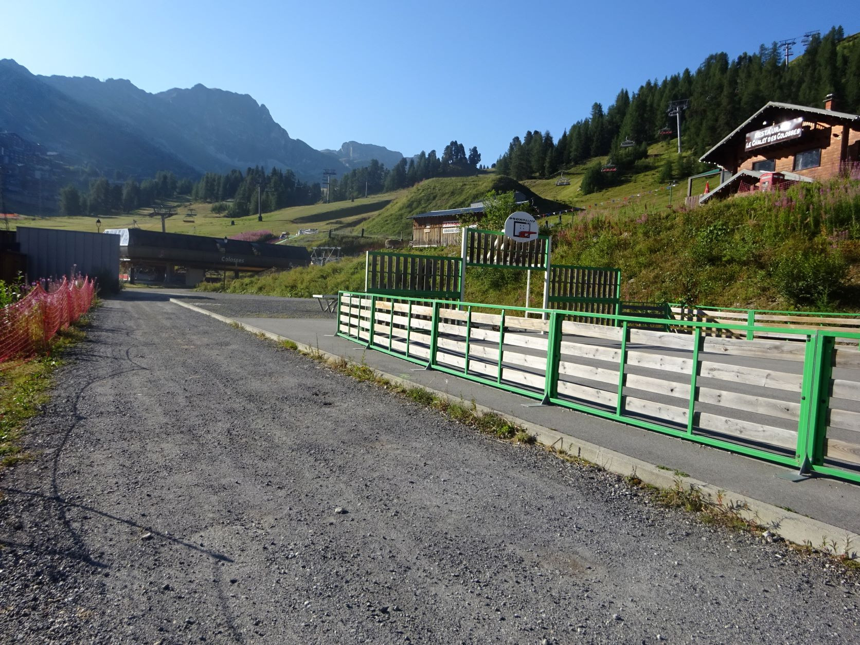

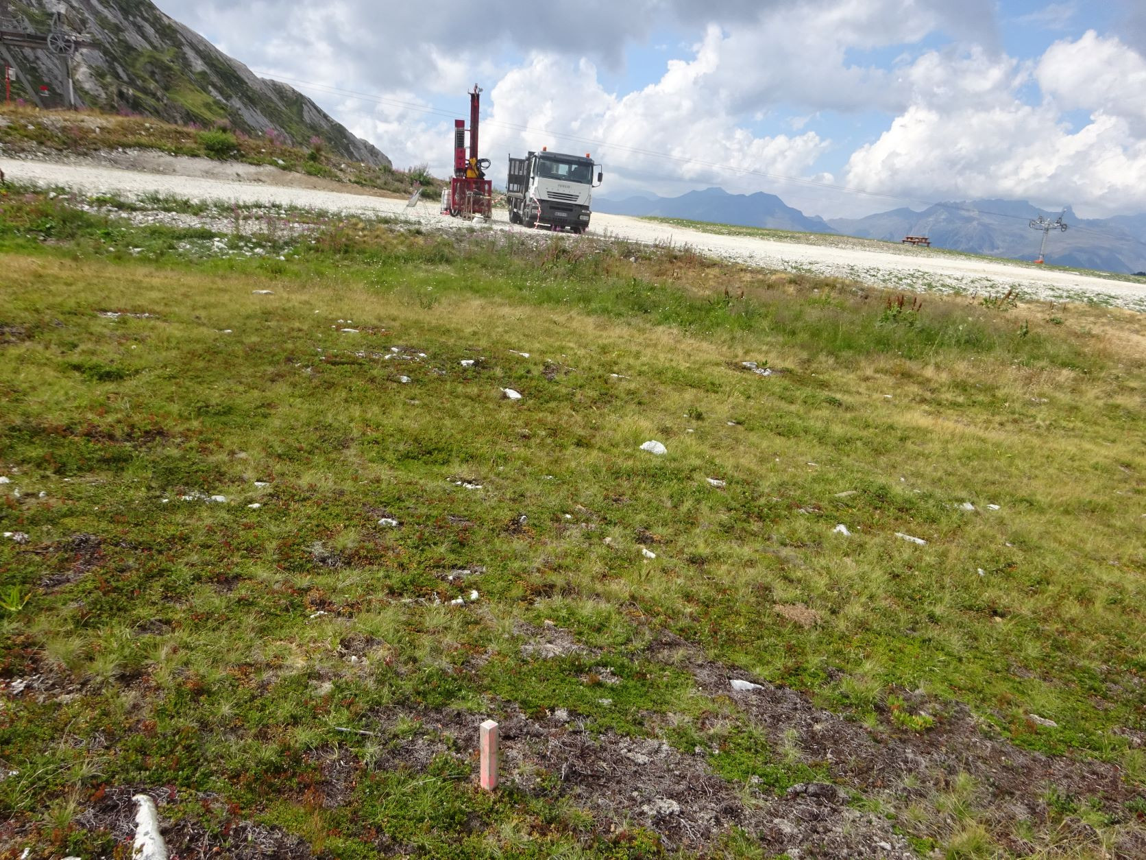

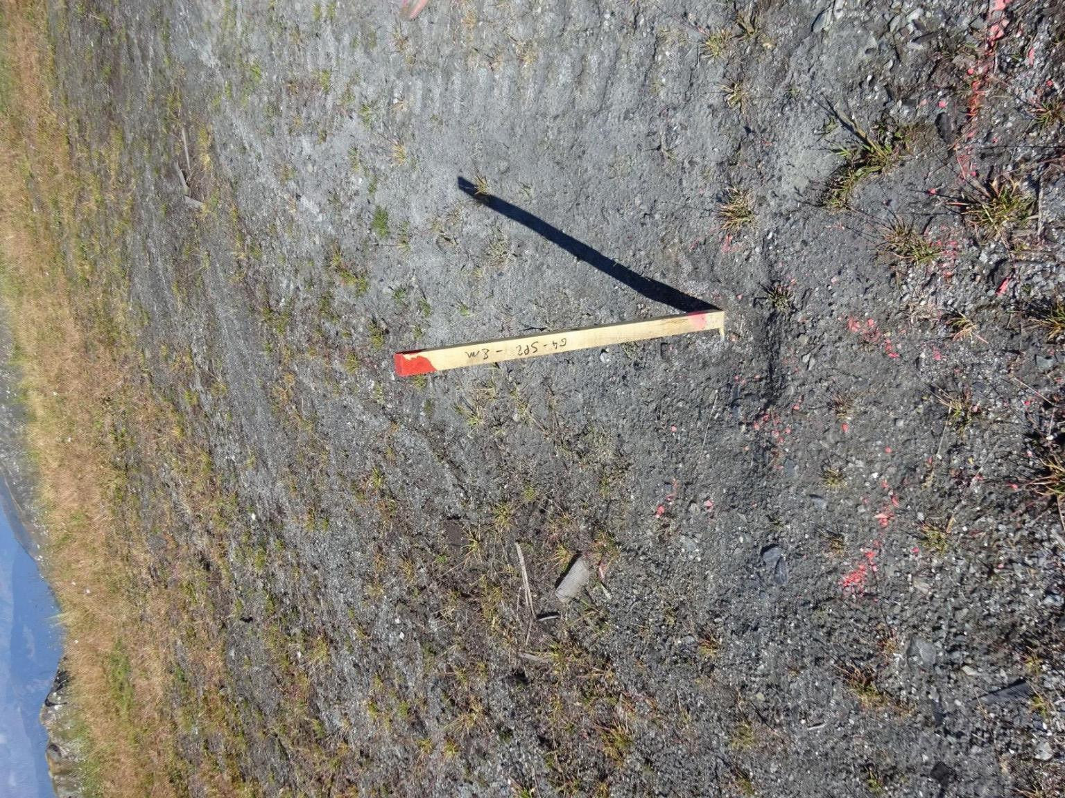

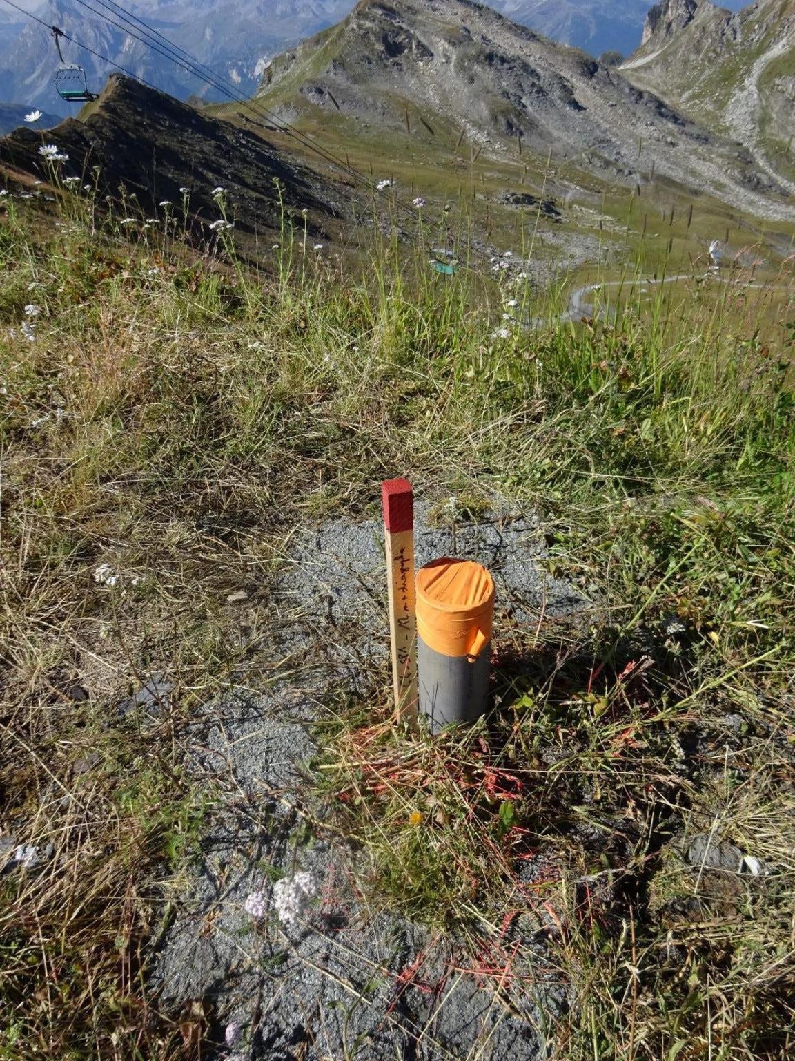

Voici quelques photos des travaux préparatoire prise en été 2022.
En G1.
En G2G3, sondage des sols pour l'implantation des gares.

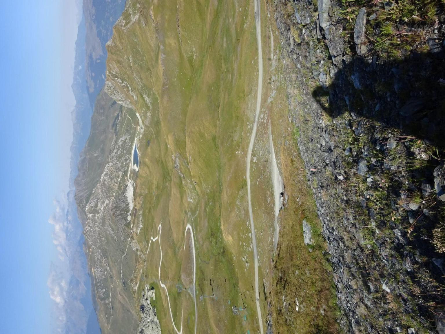

Vue sur le deuxième tronçons.

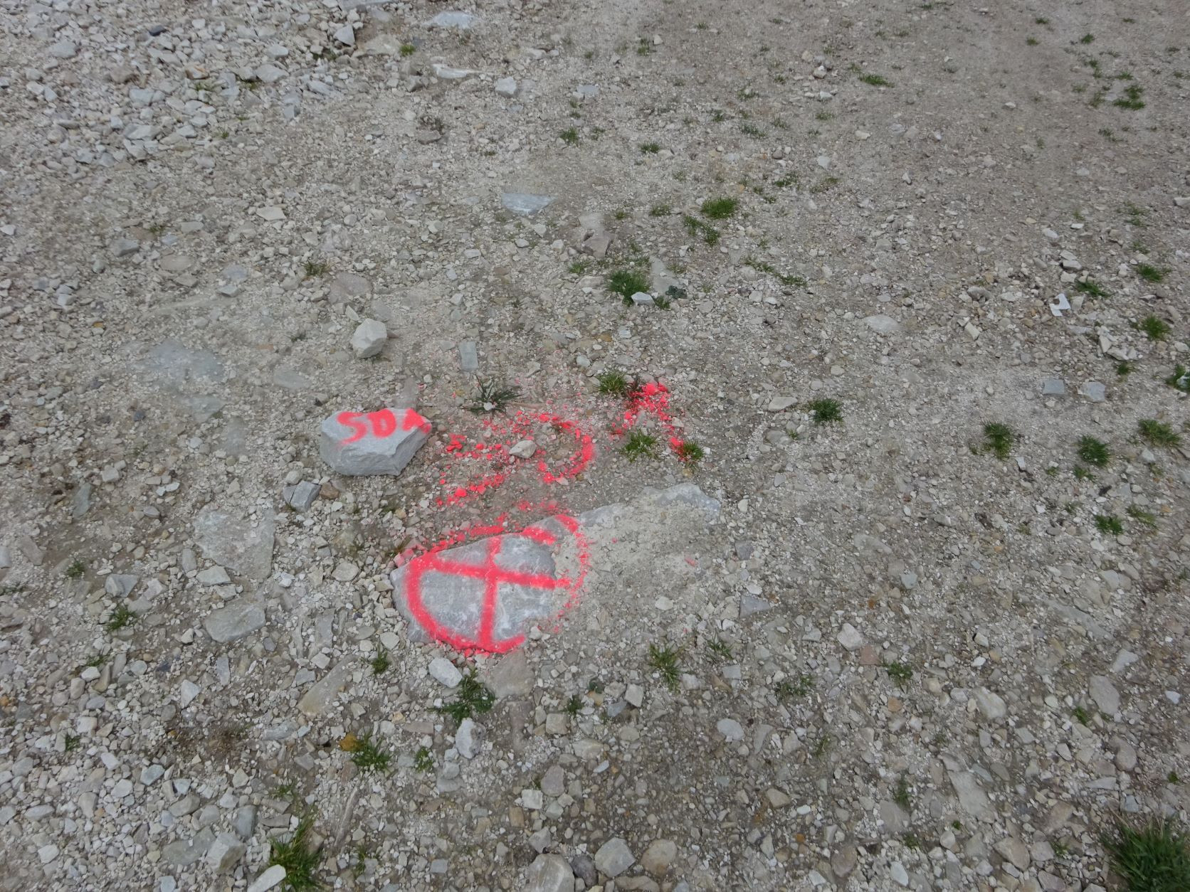

Sondage des sols.
En G4.
Implantation de la G4.
