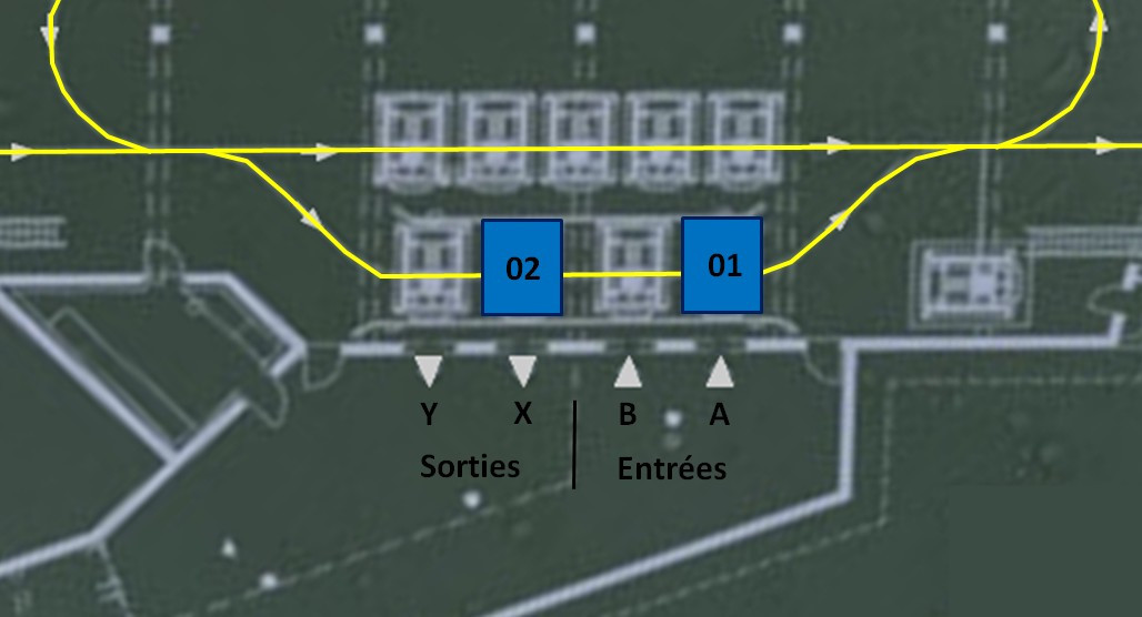

Voici le cheminement de la cabine telle que sur la vidéo (tracé en rouge) :
Ce n'est pas la bonne gare intermédiaire, mais le principe reste le même. La cabine en bleu suit le tracé rouge, les lignes jaunes indiquent les autres voies disponibles, avec leur sens de fonctionnement. La cabine arrive en gare, débraye du câble, suit la voie qui traverse le bâtiment, emprunte le contour pour rejoindre l'autre côté, passe devant la première porte de sortie et s'arrête à la seconde pour faire descendre les passagers.
Les cabines arrivent toujours depuis la gauche et s'arrêtent en priorité devant la porte la plus éloignée (ici sortie "X" pour la cabine N°02). Elles peuvent aussi s'arrêter devant la seconde porte "Y" si la place "X" est déjà occupée par une cabine
Une fois les passagers descendu de la porte "X", les portes se referment et la cabine avance jusqu'à la porte "A" pour que d'autres passagers puisse y monter (dans le même principe de priorité, d'abord la porte "A", ensuite la porte "B")
Si il n'y a pas de demande, et que d'autres cabines arrivent derrière, la cabine en place "A" ou "B" quitte son emplacement et est soit dirigée vers une section ou vers une voie de garage pour y être stockée.
