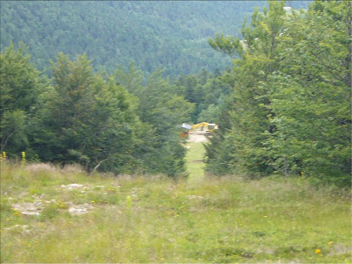

Quelques nouvelles de l'avancement du chantier :
La station motrice a été démontée :
Elle est, à l'heure actuelle, stockée dans un dépot de la station :
Les pylônes Nascivera du téléski ont également été démontés :
Seul reste le pylône Leitner qui devrait être conservé pour le nouvel appareil :

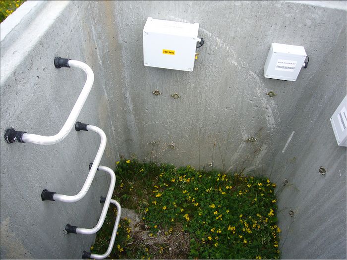

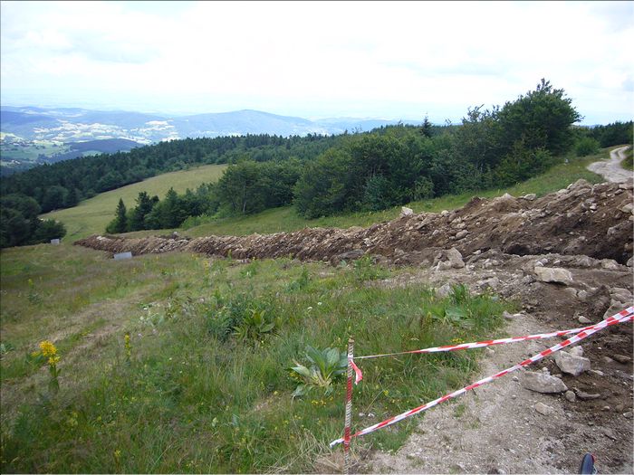

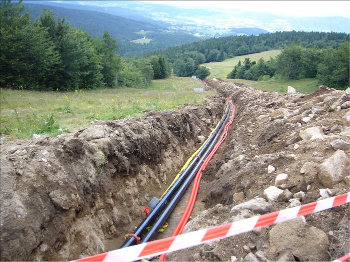

Les travaux de mise en place du réseau d'enneigeurs sur Couzan, Chamboite et Replat, sont plus avancés :
Voila pour l'instant :(

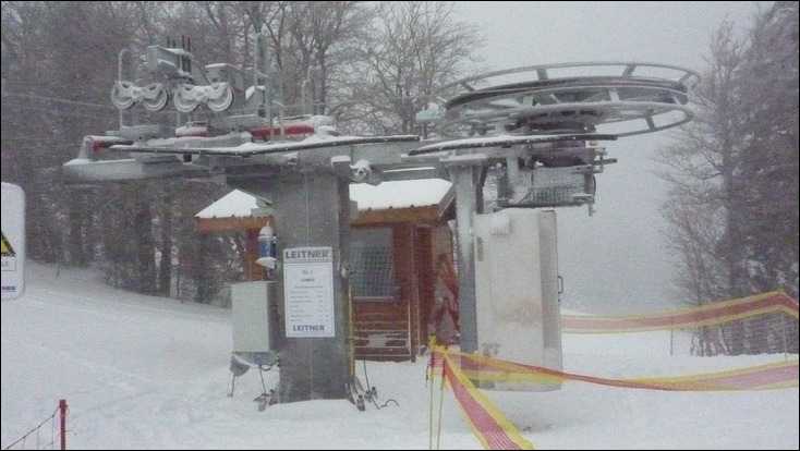

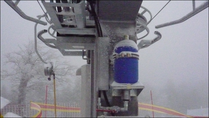

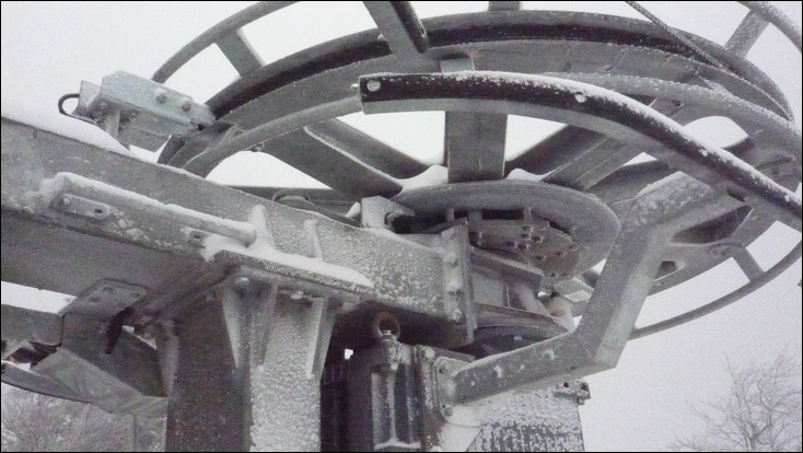

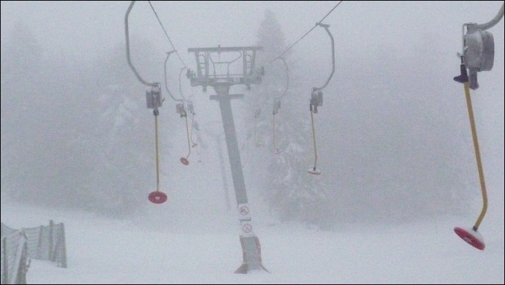

Le téléski des Cîmes a été terminé juste à temps pour l'ouverture de la saison. L'appareil est maintenant opérationnel mais cette partie du domaine n'a pas encore ouvert au public, du fait, notamment, des conditions exécrables sur le haut des Monts du Forez ce week-end. Pour ce samedi, premier jour d'ouverture de la saison d'hiver c'était neige, brouillard et vents à 70 km... Les photos ne sont donc vraiment pas d'une qualité transcendante mais je vous les présente tout de même histoire de vous faire découvrir ce nouvel appareil Leitner avant son ouverture et le secteur de Couzan désormais équipé d'enneigeurs York.
    Caractéristiques :
    Quelques photos du TKE Leitner des Cîmes :

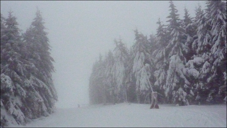

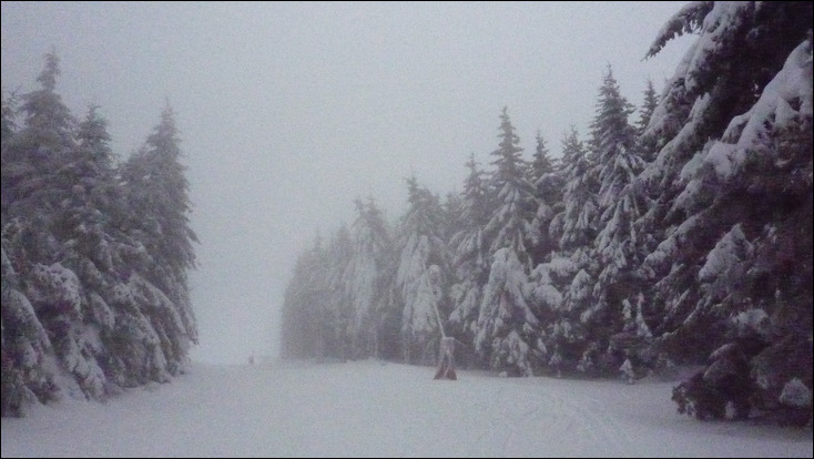

    Les nouveaux enneigeurs York :
    Piste de Couzan :
    Piste de la Chamboîte :
    Piste du Replat :

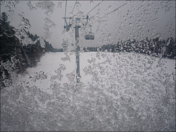

    Allez hop vite au chaud dans la bulle...
Reportage à venir dès que le temps permettra de belles photos ;)

Merci beaucoup pour ces photos. Tout semble ok pour une bonne saison.

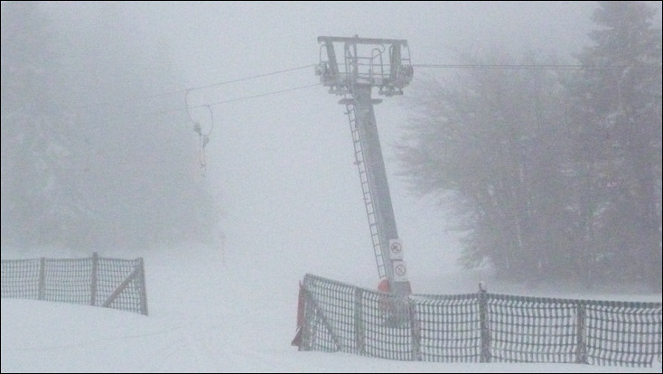

Une question peut être bête, mais à quoi serve les pylones montés en biais ? (pou plus de place au skieur ?)
#18 L'utilisateur est hors-ligne   Lolo42
  • Messages : 5 034
Posté 07 décembre 2008 - 22:01
 Ze best, le 7 12 2008, 21:55, dit :
Plus de place pour le skieur mais également pour le personnel des pistes lors du damage puisque la base est déportée on est pas obligé d'aller chercher la trace "au plus prêt" du pylône (et ce quand bien même la largeur de voie étant plus faible qu'avec des pylônes "classiques")

pour diminuer la largeur de voie... Cela permet d'avoir une poulie motrice et retour à la voie et donc des réglages plus simples... en Effet, le gabarit réglementaire coté retour et bien plus petit (pas de gabarit agrès étiré)... Cela existe déjà avec des pylônes verticaux mais avec une voie disymétrique...
