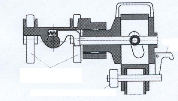

fufu, le 1 05 2006, 07:51, dit :
Il existe des pinces qui agissent avec la seule force de la gravité. Auncun ressort, barre de torsion ou rondelles elastiques ne viennent assister au serrage.
Quoi qu'il en soit, ce type de pince (Dont le serrage depend donc bien du chargement du véhicule) sont interdites en France.
Voilà un schéma d'une pince dont le serrage est uniquement du à la gravité :
Quand à celle-ci vous devriez aisement la reconnaître, il s'agit de celle utilisée sur la Sache :

Les pinces sont donc des Giovanola, pas des Von Roll (J'écris ça pour les lecteurs d'aujourd'hui, je sais très bien que ce reportage date de 2005). Pour être exact, à cette époque la, c'est une TCD à technologie Habegger Thun / Giovanola mais construite par Skirail (Les pylônes par exemple ne sont pas des Habegger).
Est-ce que cette installation va bientôt être remplacée ?
Concernant la pince, qui a été conçu dans les années 50, pour l'époque je trouve que ça reste particulièrement confortable quand même. On glisse sous le pylône et la cabine ne tremble pas. Je trouve que c'est pas mal quand même. D'ailleurs on a retrouvé le principe sur d'autres installations plus récente ou la pince ne peut pas passer des compressions.
Mais par finir, la pince fonctionne bien à 100 % par la gravité non ?
